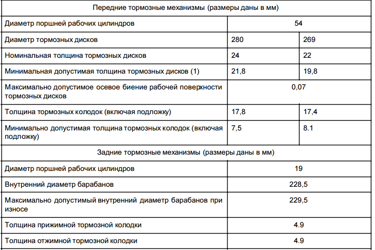

Здравствуйте! Сегодня поднял автомобиль на подъемник, и вот что обнаружил, что при пробеге 4500р износ тормозных дисков с внутренней стороны составляет не менее 0,5мм т.е уже ощущается бурт см.фото, штатно стоят колодки TRW. Вывод: что уже при первом ТО диски подойдут к предельному износу, т.к. диск с каждой стороны имеет допуск для износа не более 1мм. Теперь буду наблюдать за процессом. из опыта скажу что на Ford Focus II диски в среднем ходят 30000км, если следовать точно допускам.

Re: Износ передних тормозных дисков
Сообщение от Бертони
глубина буртика 1 мм
Ну вот, износ 2 мм. А на ФФ2, насколько мне не изменяет память - новые 25 мм, отбраковка - меньше 23,5 мм.
на ситре стоят тормозные диски толщиной 22мм, минимальный размер 20мм, укатывал под 18мм, все в порядке, трещин не наблюдалось!
Но при частых резких торможениях на изношенных дисках, перегрев наступит раньше, возможно изменение геометрии, больше вероятность растрескивание диска, и даже его полное разрушение, со всеми вытекающими, и слушать кого то кто говорит "я ездил пока они совсем не сточились и все ништяк" не стоит, у одного прокатило, а у меня прокатит??? в конце концов здоровье бесценно!
