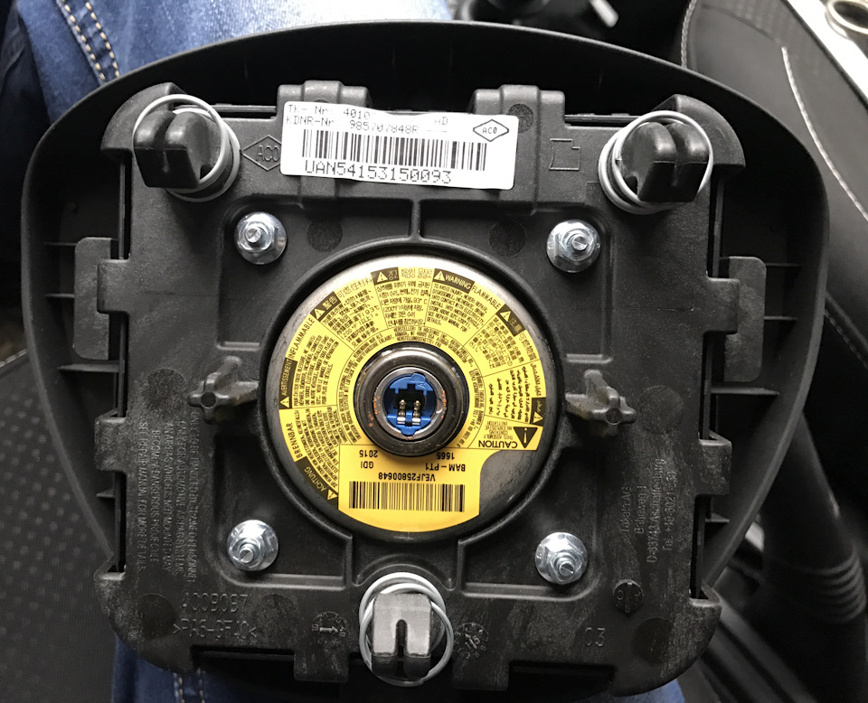

Вот, что мне удалось найти.
Но снять пока не удалось, буду пробовать.
Похоже, что достаточно плоской отвертки.

Вот фото с просторов тырнета, где виден руль и обратная сторона подушки с зацепами. Принцип крепления простой и понятный. Думаю, что ты прав, будет достаточно шлицевой отвертки. Только не забыть скинуть клеммы с аккума, а то ненароком подуха стрельнет
вот на всякий случай ссылка на пост автора фото
https://www.drive2.ru/l/468140166343557817/

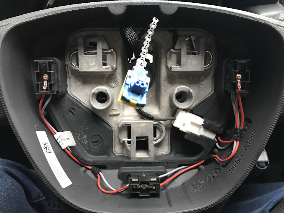

Снял я корпус подушку, причем не отключая аккумулятор. Не очень сложно это сделать. Нужна только отвертка с прямым шлицем, диаметр жала ~ 3мм, общая длина ~ 120мм. При этом я смотрел куда попадать отверткой через камеру телефона. Отогнув по очереди три фиксатора, подушка легко снялась. Длина шлейфа подушки достаточная чтобы положить ее на рулевую колонку сверху. Скорее всего стук при тряске возникает между тремя крюками они же направляющие, и отверстиями в корпусе руля в которых они болтаются. Устранить стук мне не удалось, так как зазор между направляющими и отверстиями небольшой. Пытался проклеить тканью-антискрипом, но тогда плотно вставляется на место корпус подушки, и усилия пружин не хватит вернуть ее. Нужно проклеивать чем то более тонким, но тогда и эффект гашения ударов будет хуже. Решил пока оставить как есть.

те пружины что держат подушку могут болтаться в своем посадочном месте...болтаются вместе с креплением подушки в этом месте ...нужно пружинку вынуть (предварительно сжать их пальцами) и разжать))))...далее впихнуть её на место и всё!

Вы это проделывали? Пружины сидят плотно, и усилие на сжатие и так приличное. Зачем их ещё растягивать? Я думаю мало толку будет. Довольно тяжелая вся эта накладка вместе с подушкой. Поэтому эти три пружины не могут удерживать её от вертикальных резких колебаний. Ведь стук происходит только на довольно жестких неровностях дороги. Если немного увеличить отверстия в руле, в которые входят три крюка-стойки, и наклеить на них мягкую прокладку, тогда я уверен стук прекратится.
