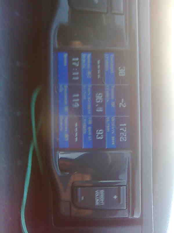

Утеплённый появляется через 15 мин по городу. На трассе держит 92-93град.
30 темп. салон;-2 всас. колл. 93 темп ОЖ; 1782 обороты. Изображение на телефон в движении. Что есть!!
