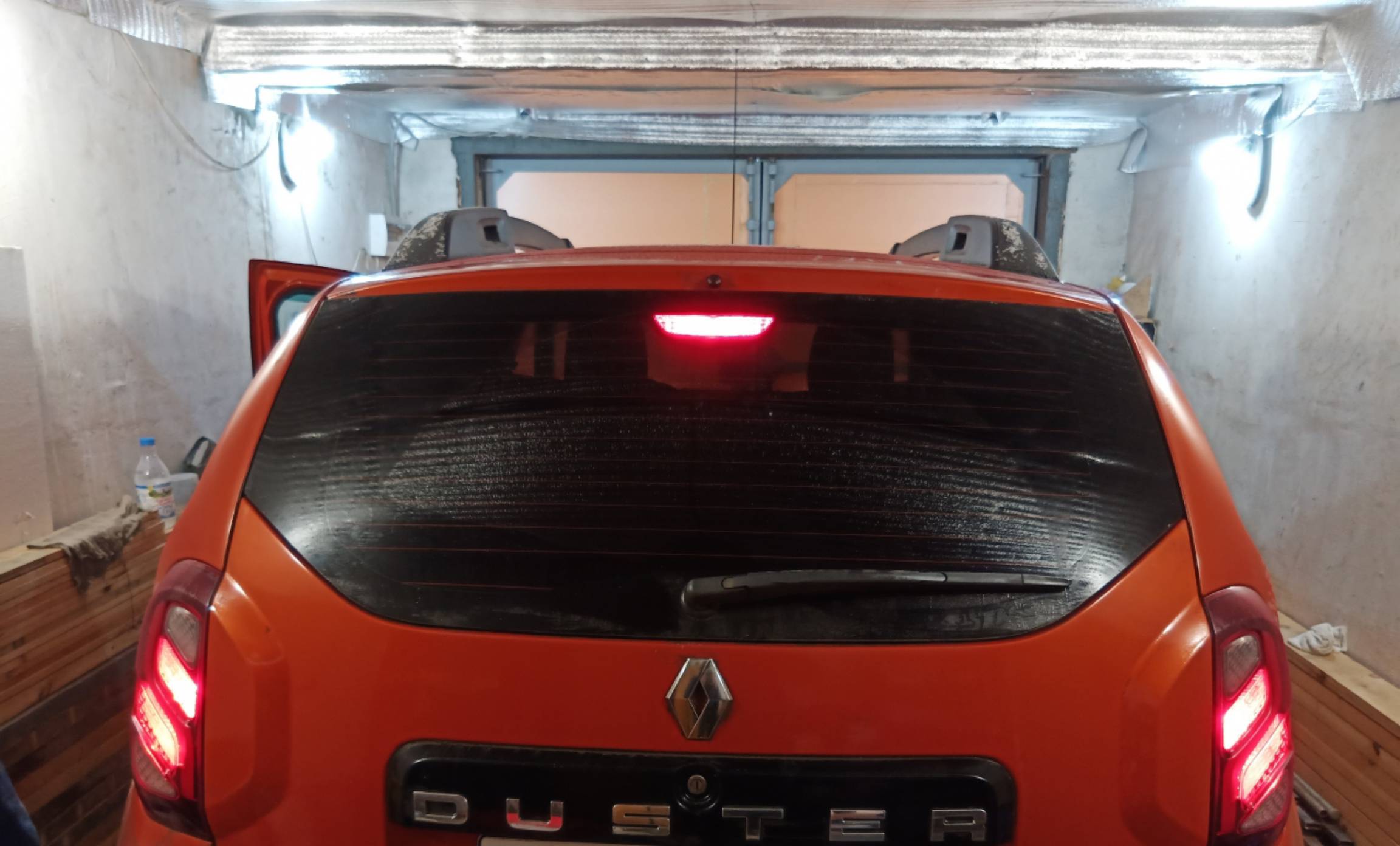

Давным-давно избавился от лампы накаливания в верхнем стоп-сигнале. Не нравилось его тусклое свечение, причём в виде точки по центру, ну как-то некрасиво! Удалил нутро фонаря, вырезал из фольгированного текстолита платку, которая устанавливается на те же крепёжные места. На плату распаял несколько мощных красных светодиодов(количество точно не помню, то ли семь, то ли девять, давно это было). Ну совсем по-другому смотрится, да и свет не блеклый. Добавил ещё такую функцию: при нажатии на тормоз этот верхний фонарь вспыхивает 3-5 раз и загорается на постоянное свечение. Если последующее нажатие происходит ранее 2-х минут(или что-то около этого), то мигания нет, горит постоянным светом. Если позже 2-х минут, то снова с миганием. Это чтобы мигание не раздражало сзади едущих, например в пробках, а на трассе наоборот привлекает внимание.
Работает уже лет 8, всё норм!

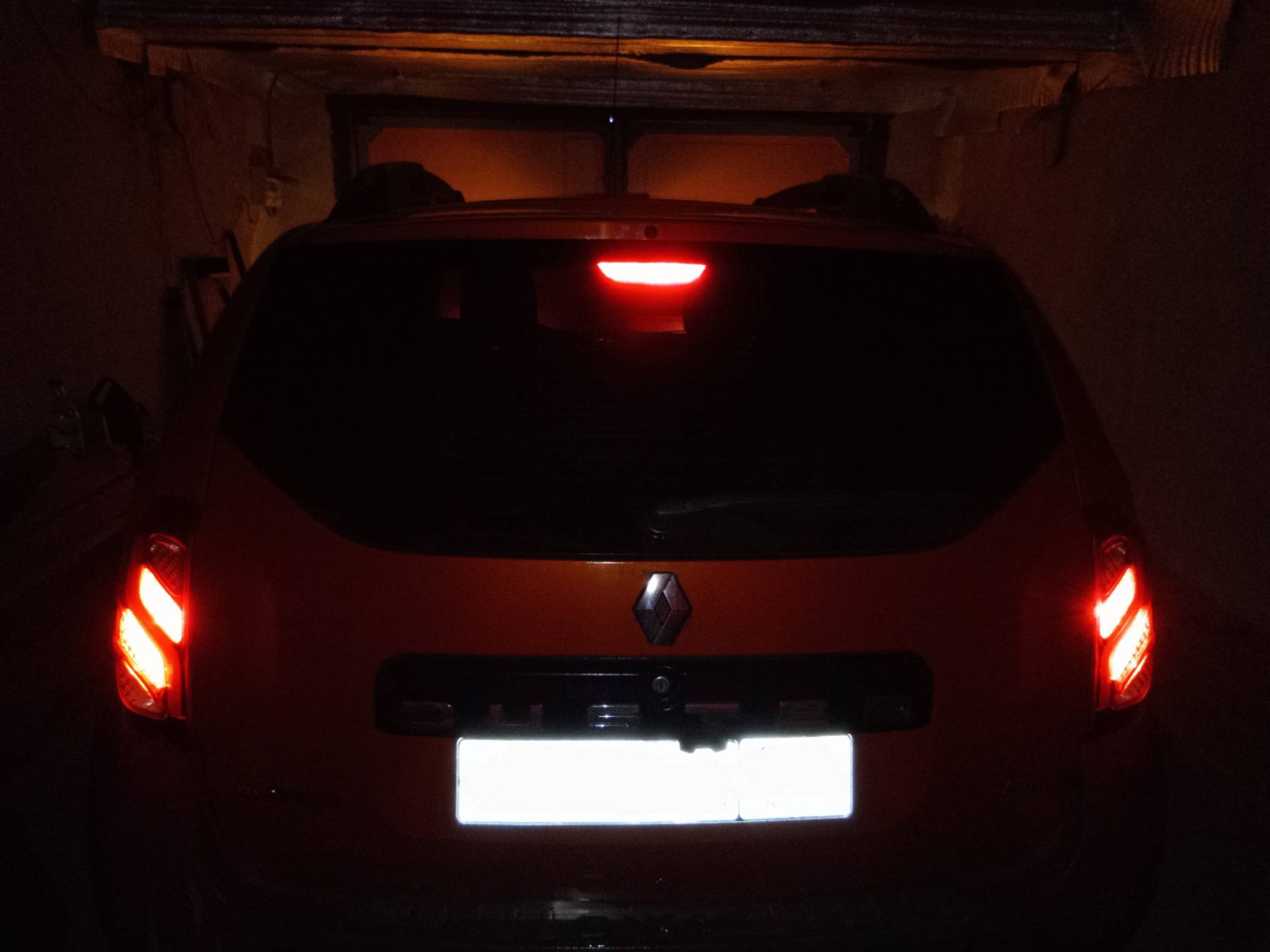

Купил я сегодня лампочки в магазине за 1000р разорился белые посмотрел вроде бы нормально светят будет время выложу как светят
