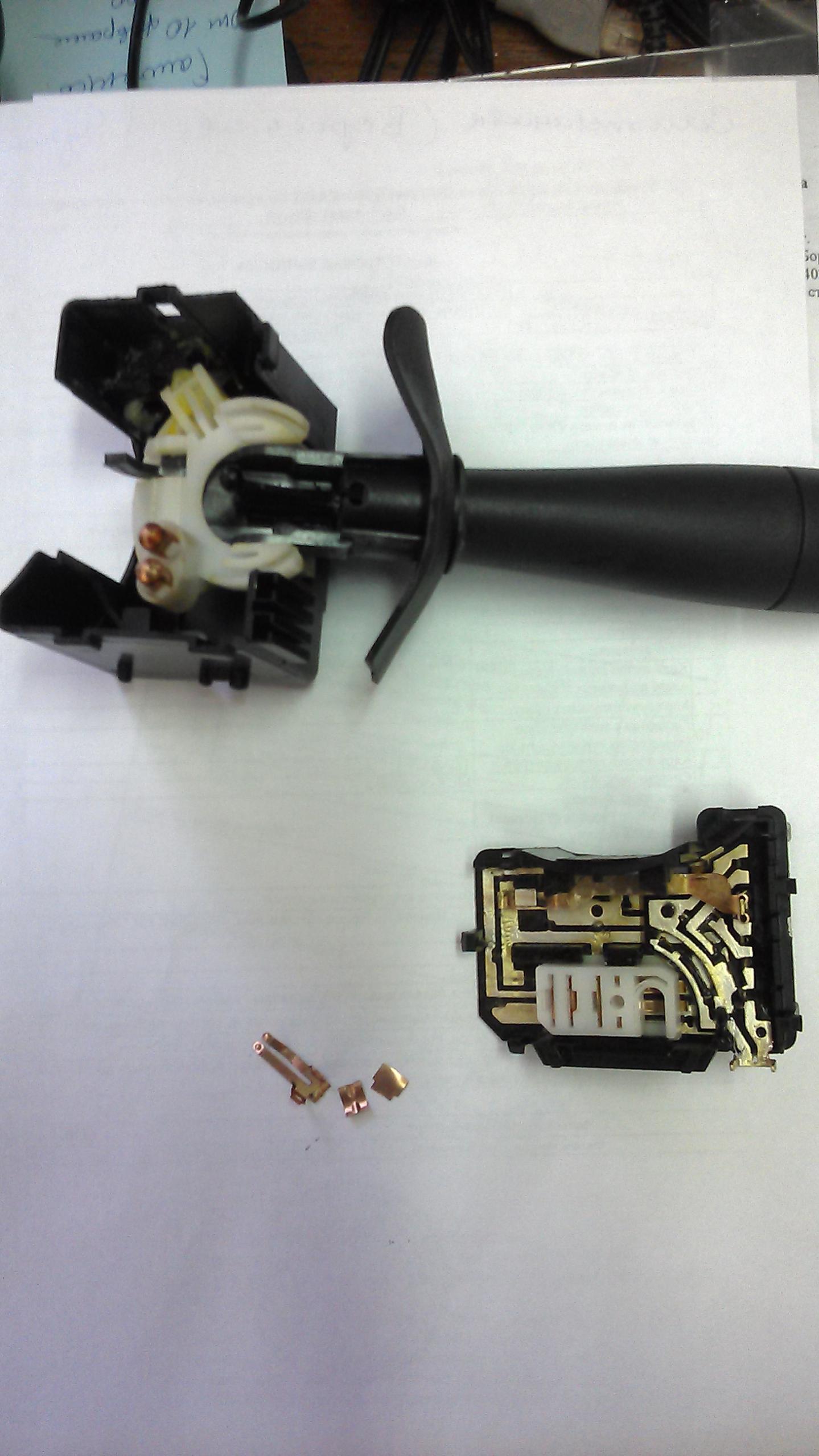

Ничего не выстрелит, делал уже несколько раз, нужен ключ ТОРХ20, в переключателе стирается контактная группа.
---------- Добавлено в 22:16 ---------- Предыдущее написано было в 22:14 ----------
могу описать весь процесс.

triggers8, если не трудно - опишите!
Нужно снять переднюю панель под рулем, там 2 самореза по описанию, не смог эти винты сейчас ключом нащупать, фонарем светил - ничего не видно!

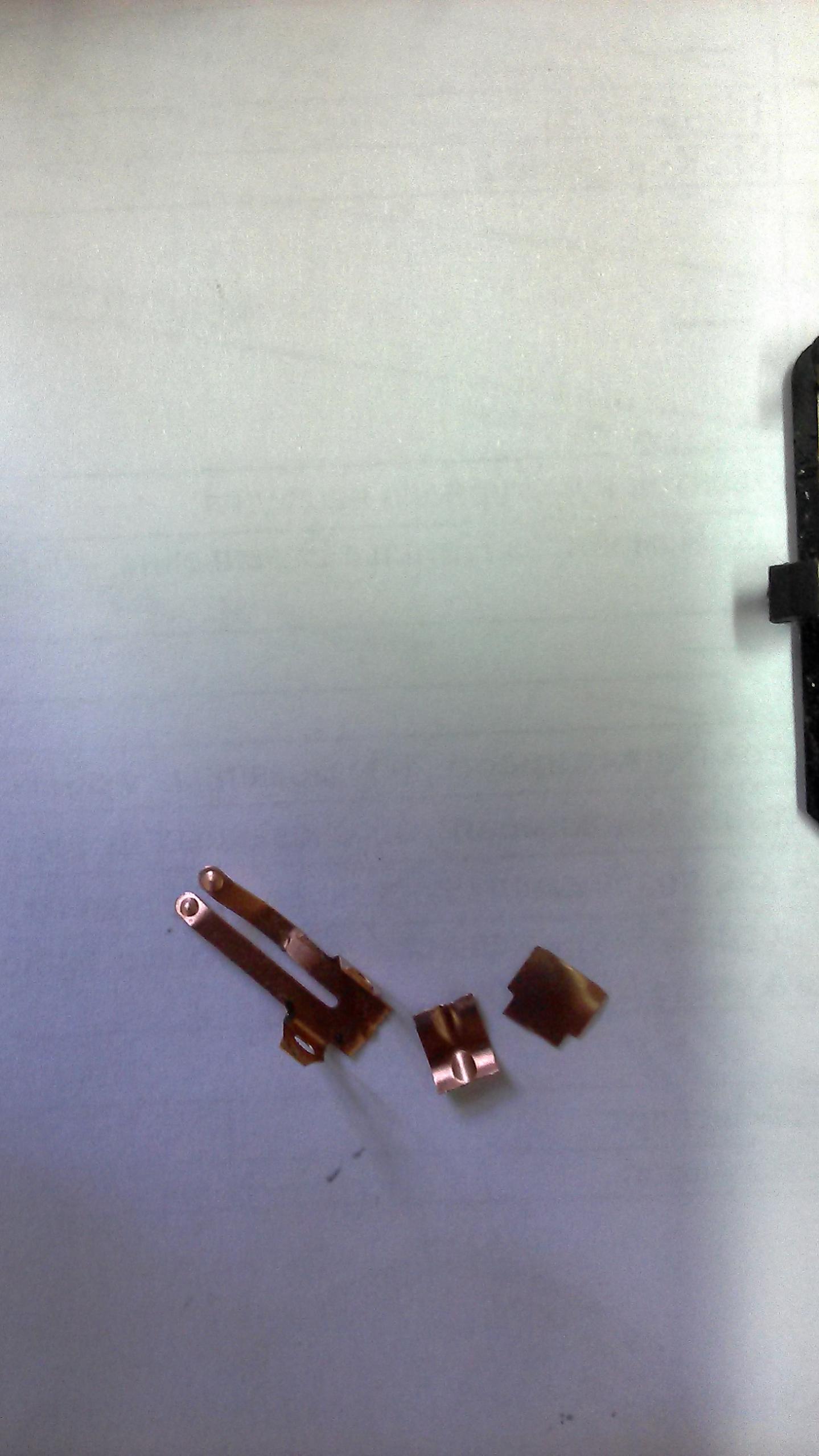

Кароче жопа, контакты зачистил, смазал силиконовой смазкой и при сборке ...  сломал контакт управления компьютером, придется колхозить или покупать новый! (застреливающийся смайлик)
Народ, если кто знает где купить в наличии в Москве или южном Подмосковье, подскажите плиз.

Кнопку уже сделал, припаял полоску латунной фольги, БК норм, не работает сейчас омыватель заднего стекла, разбирал 20 раз, чистил, смазывал силиконовой смазкой, собираю, ставлю - пару раз плюнет сзади и все. Зато, когда включаешь задний омыватель, начинают работать передние дворники. Собрано все правильно, по картинке сравнивал.

прозвонить тестером перед установкой данную группу контактов на четкое замыкание, возможен плохой контакт по всей цепи, или мотор омывателя.

общую массу в переключателе проверить надо-бы.

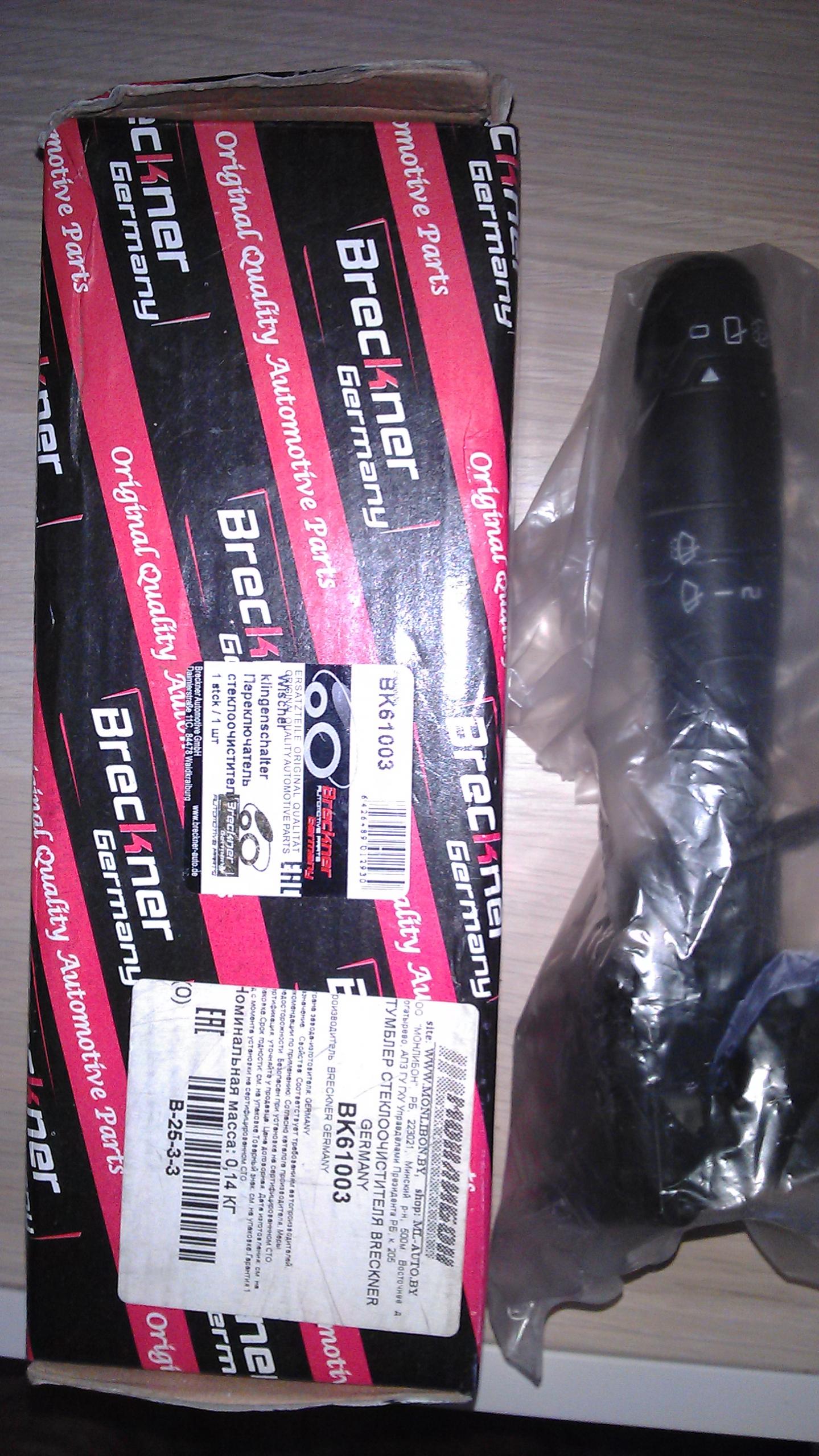

Купил! Breckner BK61003 1270р
Качество норм, тем более для такой цены, все работает! По сравнению с оригиналом нет трех точек на кнопке управления БК и более мягкая пружина переднего омывателя, в остальном не отличишь.

Собственно сабж! Я бы сказал, при ближайшем рассмотрении, что качество Брекнера на высоте, Германия жешь! Ну, при такой цене можно каждый год менять!
