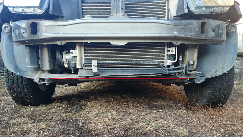

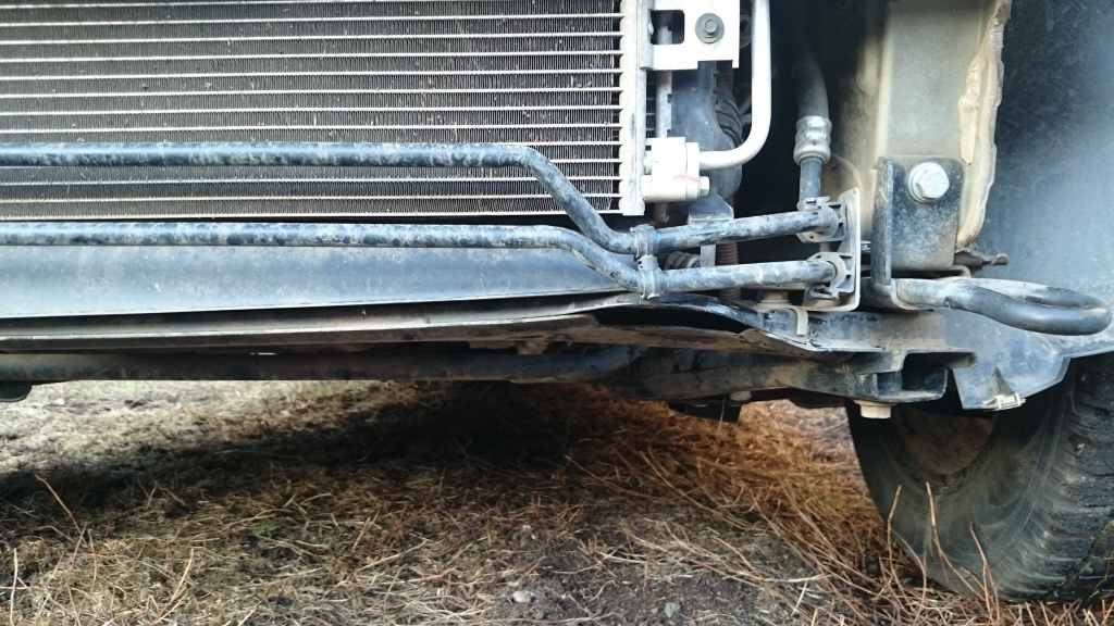

Замял переднюю поперечную балку подрамника. Подскажите ответы на некоторые вопросы. Какие могут быть последствия? Как ремонтировать или менять полностью? Где лучше у ОД или в любом сервисе?

Левая часть радиатора немного ушла вверх, но все работает, радиатор целый, вентилятор крутится.
Я думаю наоборот, если обратиться к ОД и они произведут ремонт с гарантии не должны снять, а если в "левом" сервисе, вот тогда точно могут снять, если докажут, что их вмешательство привело к поломке.
Только вопрос - "гарантия чего"? Не думаю, что бывают гарантийные поломки подрамника, скорее всего только полученные мех. повреждения, а это уже не гарантийный случай.
В ОД в Иркутске сказали, что передняя поперечная балка подрамника не правится, меняется целиком подрамник. Цена подрамника 18 214 руб. Работа - 4 500 руб.

В ОД в Иркутске сказали, что передняя поперечная балка подрамника не правится, меняется целиком подрамник. Цена подрамника 18 214 руб. Работа - 4 500 руб.[/QUOTE]
Что Вы имеете ввиду называя "передней поперечной балкой подрамника"?Если поперечину подрамника,где радиаторы стоят, то я правил, и без последствии. Есть у подрамника координатные размеры,по нему все делается. Я сначала сделал шаблон из профиля,к нему положил подрамник и отрезал поперечину, равнял и приварил.Машина была после лобового удара,подрамник по диагоналу даже сместился. Исправил,все в норме.На авито подрамники стоят 6-8 тысяч. Не на Майбахе ездим, а на кроссовере для третьих стран,не бойтесь, все ремонтопригодно

Фото увидел позже. Металл мягкий, зажмите большими тисками, выпрямится,трещину варим постоянной сваркой ток 70 А.

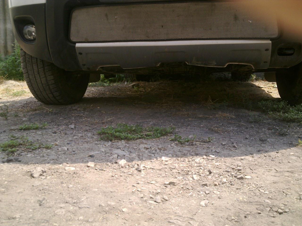

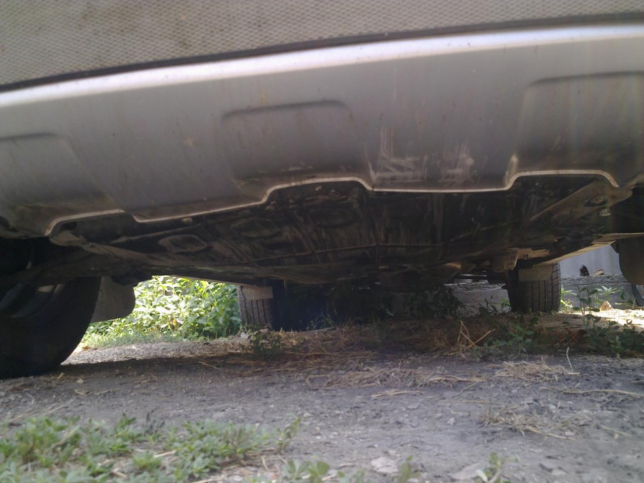

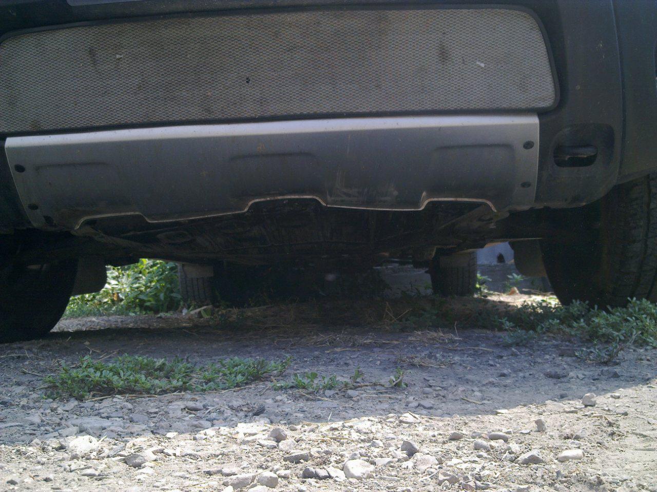

Похоже грозит то же самое... Пока не разбирал, но защиту спереди по середине повело вверх, значит и подрамник тоже... Плохо, что до дома 5000 км...
HID, заедь на сход/развал и если углы в норме или не сильно ушли то и не трогай балку, схождение тягами поправь, трещины завари, мовилью замаж и ничего не бойся. да и на разборках подрамников полно, правда они норовят их всучить в месте с рычагами соотв выстраивая цену

HID, повторюсь здесь - мне кажется...ты просто погнул защиту, а так как она из толстого листового железа, она погнувшись "потащила" за собой и пластик......выровняешь защиту и пластик снова вернется в прежний вид...
