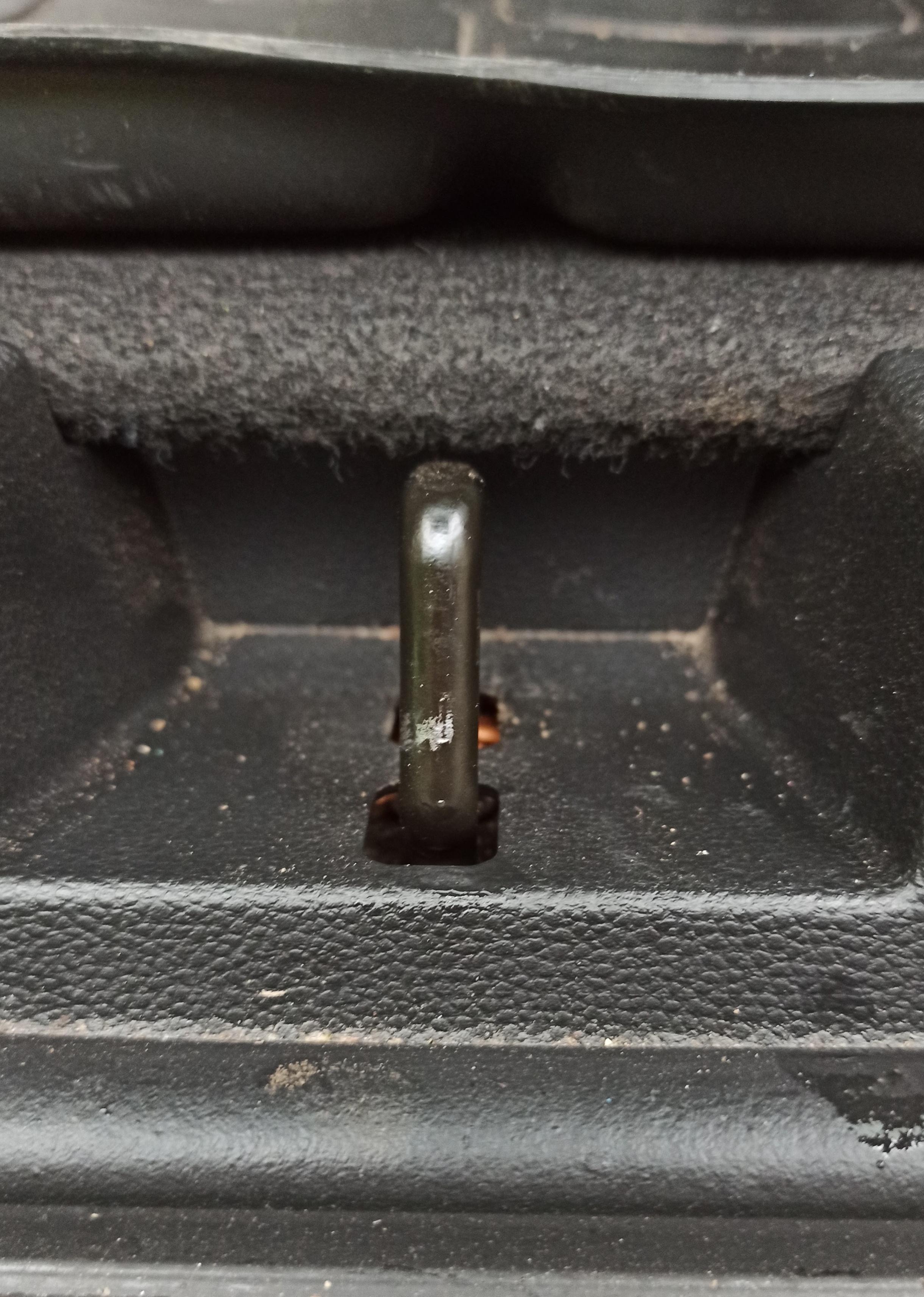

Такая же песня. Скрипит только на неровной дороге на низкой скорости, ну и при поворотах когда машину раскачивает. Более громко когда сдаешь задом. На ТО у дилера сказали типа ключ балонный стучит, мы его по другому закрепили, ну-ну. Я уже всё что можно с багажника выкинул, вместе с балонником, все равно постукивает-поскрипывает. Грешил на втулки стабилизатора, снял помазал смазкой, не помогло. Опоры багажника регулировал, даже силиконом их облил, бестолку. Когда вручную машину раскачиваешь вообще никакого ни стука ни скрипа, только в движении.

Попробуйте намотать один-два мотка изоленты на металлическое ушко, куда запирает замок багажника. Я тоже всю машину перетряс. Потом намотал от безысходности. И о чудо, все пропало. Тишина.

Спасибо друг! Это было оно, мотнул изоленты и всё прошло. На фото видно где был контакт. Надо что-то нормальное придумать.
Я тоже мучался около месяца. Тряс машину, раскачивал, слушал. Все выкидывал из багажника. Поднимал на подъемнике. Кто-то на форуме посоветовал регулировать пластиковые упоры. крутил их раза 4.
Потом думаю, дай проеду с открытой крышкой багажника. Проехал - стука нет. Закрыл багажник плотно - стук есть. Накрутил изоленту и стук пропал окончательно. Пока гоняю с изолентой. Если ты додумаешь, как сделать без изоленты - дай знать.

Очень похоже, что дверь в закрытом положении болтается, т.е. недостаточно подпружинена упорами. Возможно, петлю нужно подрегулировать, сдвинув в сторону салона намного.

Изолента рулит, я синей обмотал, регулировка упоров полностью скрип не убирала, да и хлопать дверцей приходилось сильней. В два прохода намотал изоленты и езжу в тишине.
