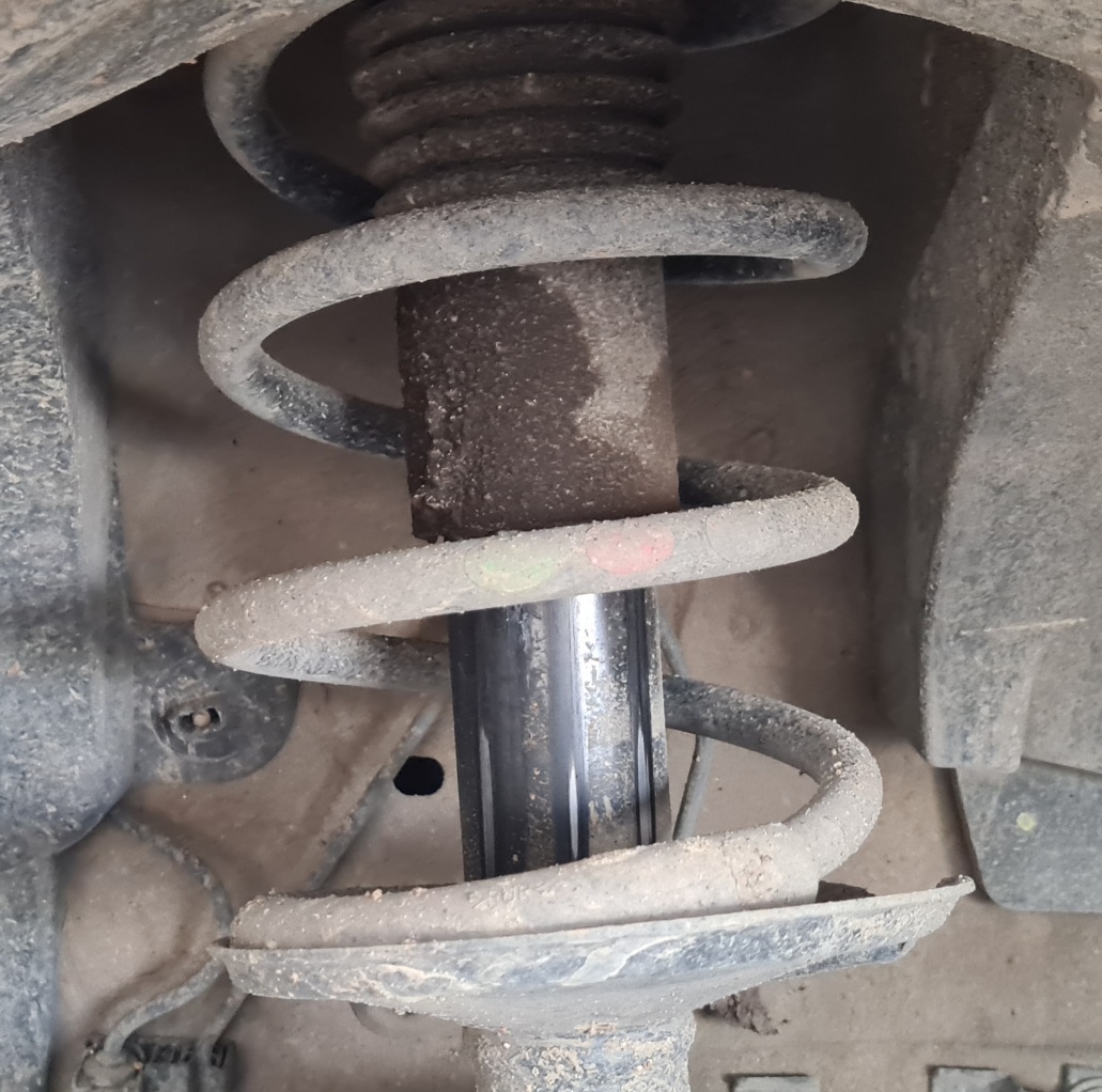

Сообщение от Максим Борисов
Резинки амортизатора тоже смазал, не помогло. Думаю уже на рейленги
Сегодня менял масло у официалов, машину поднимали на подъемнике, заметил что у передних амортизаторов под пластиковыми "пыльниками" полосами стерта краска, прямо отполировано. Это какие то хитрые направляющие в этих амортах? Может это они и скрипят при попадании пыли и грязи?

Сообщение от bbs
На старом дастере было тоже самое с вытиранием пыльником амортизаторов. Зимой доходило до скрипов - особенно на лежачих полицейских. До дырки не протрут). Чем то смазывать я бы не советовал -грязь с песком налипает образив, а если и потекут из за этой смазкой ничего будет не видно.
