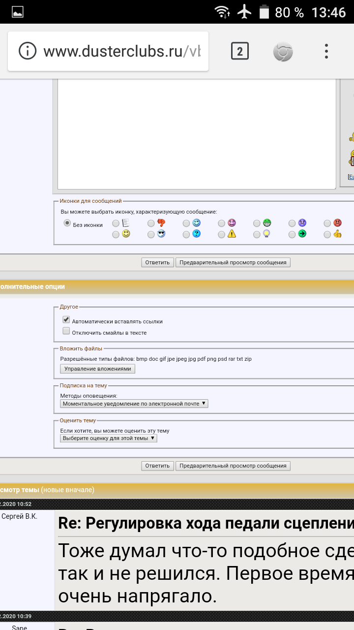

На данном форуме недавно добавить фото не получается
нажимаешь "расширенный режим" и там "управление вложениями"
