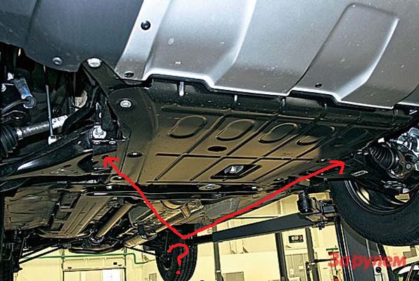

Ребята, всем привет..
На очередной рыбалке расплющил о камень, спрятавшийся в грязи, вот эту деталю (одну из двух), держится теперь на одной передней точке крепления, сзади просто болтается..Подскажите пожалуйста, что это за деталь..Есть подозрения, что это дополнительное крепление защиты моторного отсека, но мало ли чего, может что поважней?

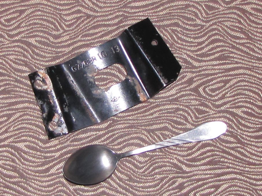

У меня тоже сегодня одна оторвалась, хочу к лету ближе на болты её присобачить, но посмотреть бы хоть какой она формы в оригинале, а то расплющило её не слабо
Кстати на детали выбит номер - G7763R 10 13

а ведь это крепеж для кенгурятника

Я её рукой оторвал)
не видать мне теперь кунгурятника)

А я зубилом посбивал после установки новых амортизаторов IronMan
Дважды приклёпывал защиту G7763R 10 13. Заклёпки вообще не держут. Даже от вибрации разбалтываются. Прикрутил на кровельные саморезы 6х25 и забыл про эту проблему. Кстати, защиту картера тоже на них висит, т.к. заводская резьба в раме сорвалась или сгнила.

AlexNuter, вы общаетесь с прошлым.
в настоящем:
оригинальные детали не только срезают заклёпки и саморезы, но и сами прогибаются на сильных ударах об камни.
Несколько лет назад купил их отечественный эквивалент
https://www.autodoc.ru/man/6340/part/151701
сделанный из 4 мм стали. оцинкованный крепёж в комплекте. Вещь.
Поставил и на новый Дастер, поскольку на заводе эти скобки вообще перестали ставить .
