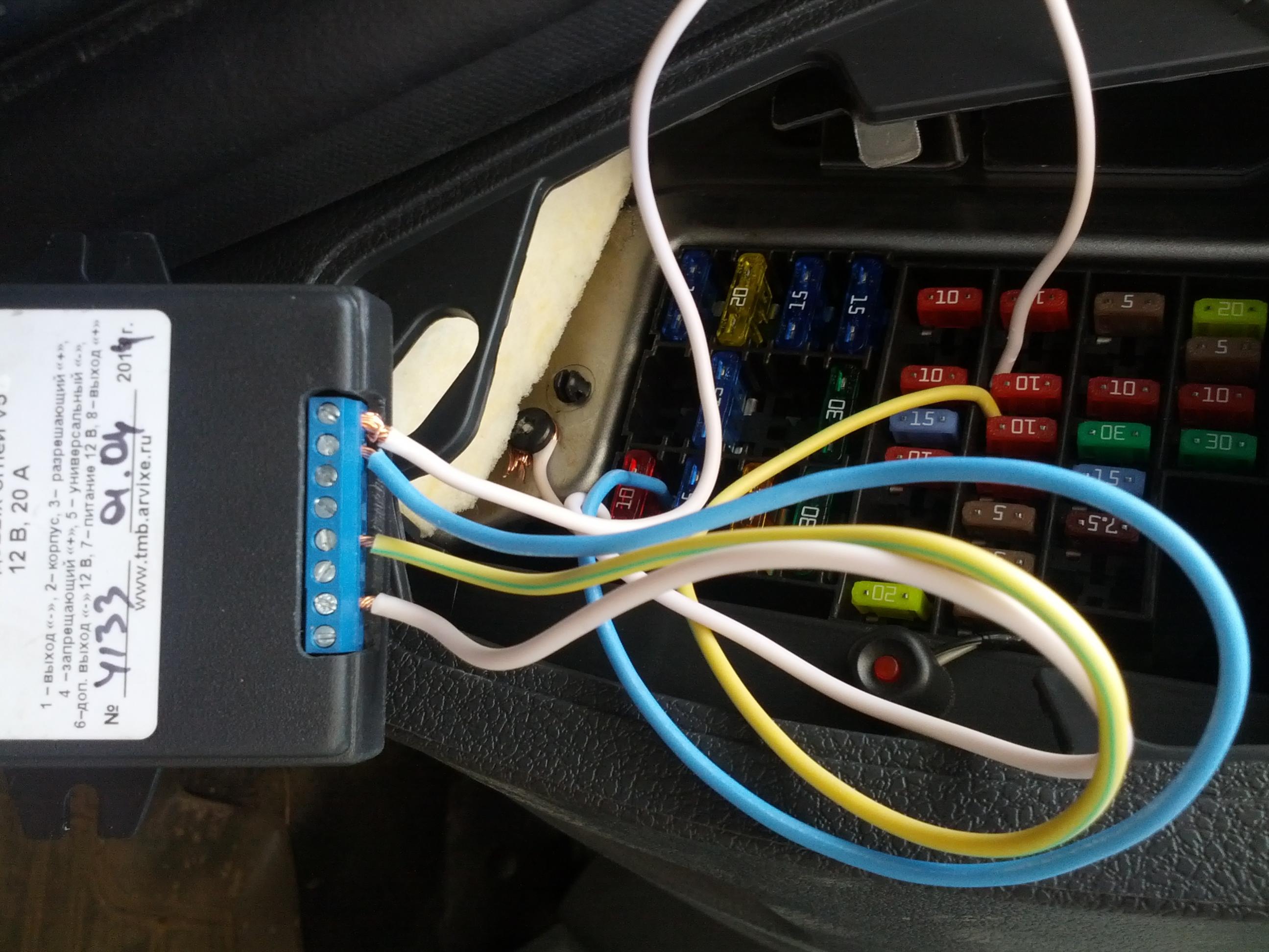

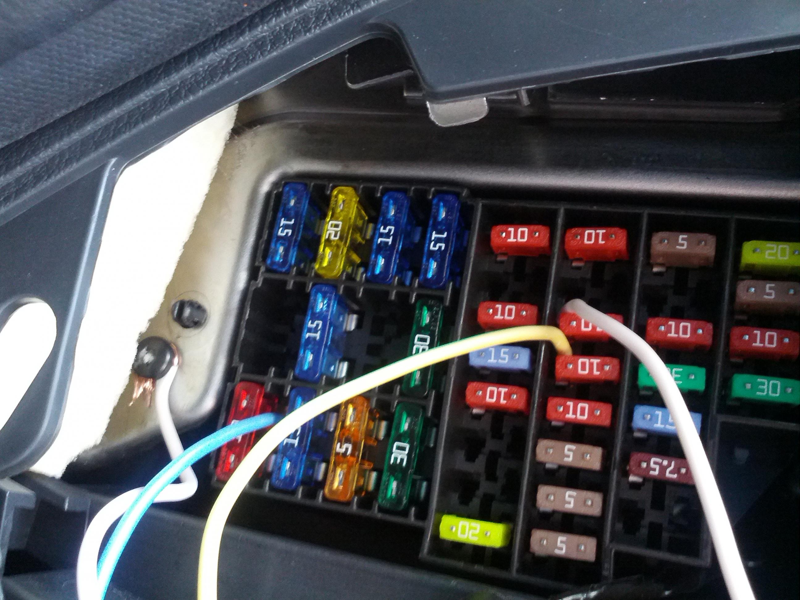

gagarin74, на соседнем форуме я уже отписывал, пост 119 http://forum.dusterclub.ru/showthread.php?t=222&page=6
на рисунке: 1-за пластиком не видно, но там винт к которому подключаем массу(-), на реле 4 контакт, 2-подключён 5 контакт реле "Выход(активный плюс)", в данном случае подключён ближний свет фар, а 4 на рисунке, место для поключения дальнего света. Выбор за вами, или так, или так.3-Вход 1 (активный плюс)-контроль габаритных огней, контакт 1 на реле, 5 и 6 - места от куда берём питание(тоже на выбор) на реле контакт 6.
Ручник я так и не подключил, РХО-22 подключается так же

potexin35, прошу прощения, давно не заходил. Буквально неделю назад пришли мне две РХО-22 5 поколения(в коробочке) прекрасно подключились и работают. Просто номера контактов на реле не совпадают с РХО 20. Я уже эти РХО поставил: на два Дастера, Сандеро-Степвей, Лада-Калина, Дайхатсу Териос Кид и везде работают(тьфу, тьфу, тьфу...)

gagarin74, на фото выше всё ж видно, а сама релюшка там же в отсеке и лежит. Я её на ТО снимал, что бы не смущать дилеров, после ТО так же воткнул под предохранители

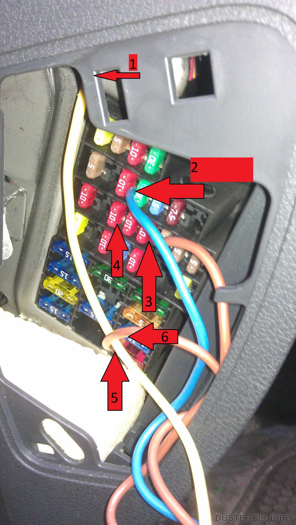

Фото тоже самое. Дополнительно текст в котором всё понятно.
Поясню, что на картинке.
Цифра 1 – на фото не заметно, но там находится болт связанный с корпусом
Цифра 2 – верхние два предохранителя красного цвета на 10А, ближний свет фар.
Цифра 3 – предохранители габаритов(тот на который указывает стрелка и который ниже красного цвета 10А)
Цифра 4 - нижние два предохранителя красного цвета на 10А, дальний свет фар.
Цифра 5 – предохранитель печки, самый нижний красного цвета.
Цифра 6 – предохранитель прикуриватель, магнитола
Это фотография как подключено у меня. Я подключил лампы ближнего света(цифра 2), но кому то нравится дальний(цифра 4) в пол накала, как говорится на вкус и цвет…
Питание я взял с предохранителя печки(№5), т.е. после него, он заодно работает и для этого реле. Можно питание взять и с предохранителя прикуривателя/магнитолы(№6) разницы ни какой.
Предохранители ближнего, дальнего света и габаритов стоят парами, ближние друг к другу ножки это центральная точка, т.е. провод нужно вставлять либо в верхнюю ножку нижнего предохранителя, либо в нижнюю верхнего(хотя, если честно сказать, работать будет даже если ошибёшься)
Я ни чего не паял, провода вставлял в гнездо предохранителей вместе с ножкой предохранителя. Когда на ТО ездил убрал, что бы не смущать сервисменов, потом на место воткнул также(что называется «на соплях»)
Таким образом, если идти моим путём, то РХО подключаем так:
Контакт 2 на реле подключаем на корпус, №1 на моей фотке
Контакт 4 на реле подключаем к предохранителям габаритов, №3 на фотке
Контакт 7(+питание) на реле подключаем к предохранителю печки, №5 на фотке, к левой ноге предохранителя
Контакт 8 на реле подключаем к предохранителям ближнего света №2
Больше ни чего не подключал(от ручника лень провод тянуть). Работает сразу после подключения.
Ещё раз спасибо Lao.
Кстати, не советую лезть в настройки реле сразу после подключения. Я их сбил и потерял 2 часа пока понял как настраивать. Шаловливые ручки, блин ))))

подключил рхо22 по схеме, все работает.
всем спасибо: за разъяснения как подключать, фотки подключенного, схемы.

не работает... точнее работает, но наоборот - вЫключаешь машину, включаешь свет и включается печка...
пробовал подключать и к дальнему свету (и к ближнему на 1 предохранитель выше) - результат тот же... Включается печка....
РХО рабоает в режиме контроля напряжения.
Что я сделал не так?
PS провод на 8-м контакте стоял нормально - вытащил перед фоткой, потом просто воткнул...
