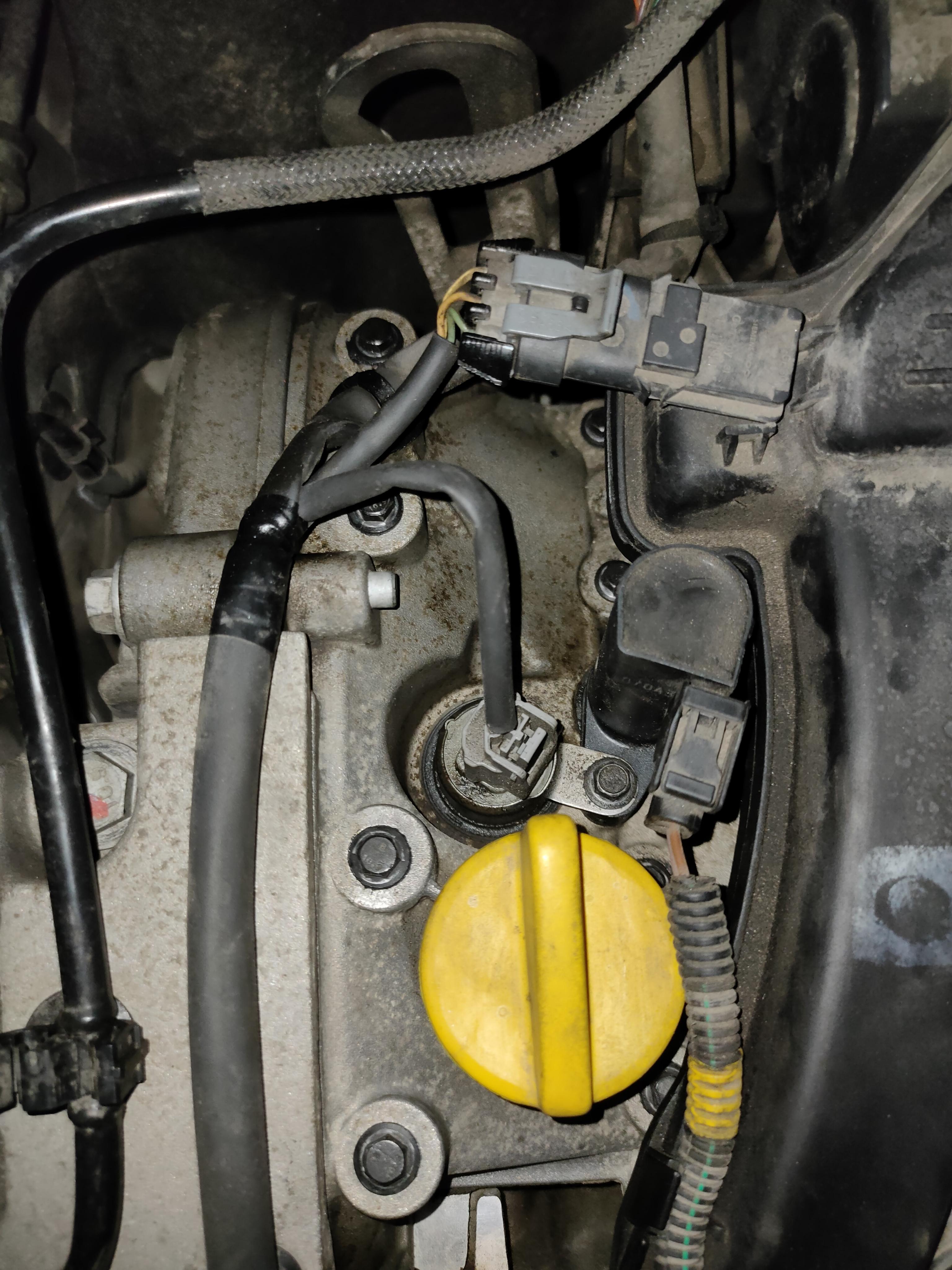

Обнаружил, что из под болта клапанной крышки просачивается масло.
Кто как лечил?

Лет 7 назад под сочившиеся болты подложил медные шайбы и затянул обратно. Проблема ушла. На форуме это обсуждали уже давно, боюсь не найдете. До этого официалы сажали мне болты на герметик по гарантии, толку было мало.

я сам без всяких гарантий и ОД на герметик посадил 3 болта, сопливили, толк есть. уже больше года нет масляных следов.

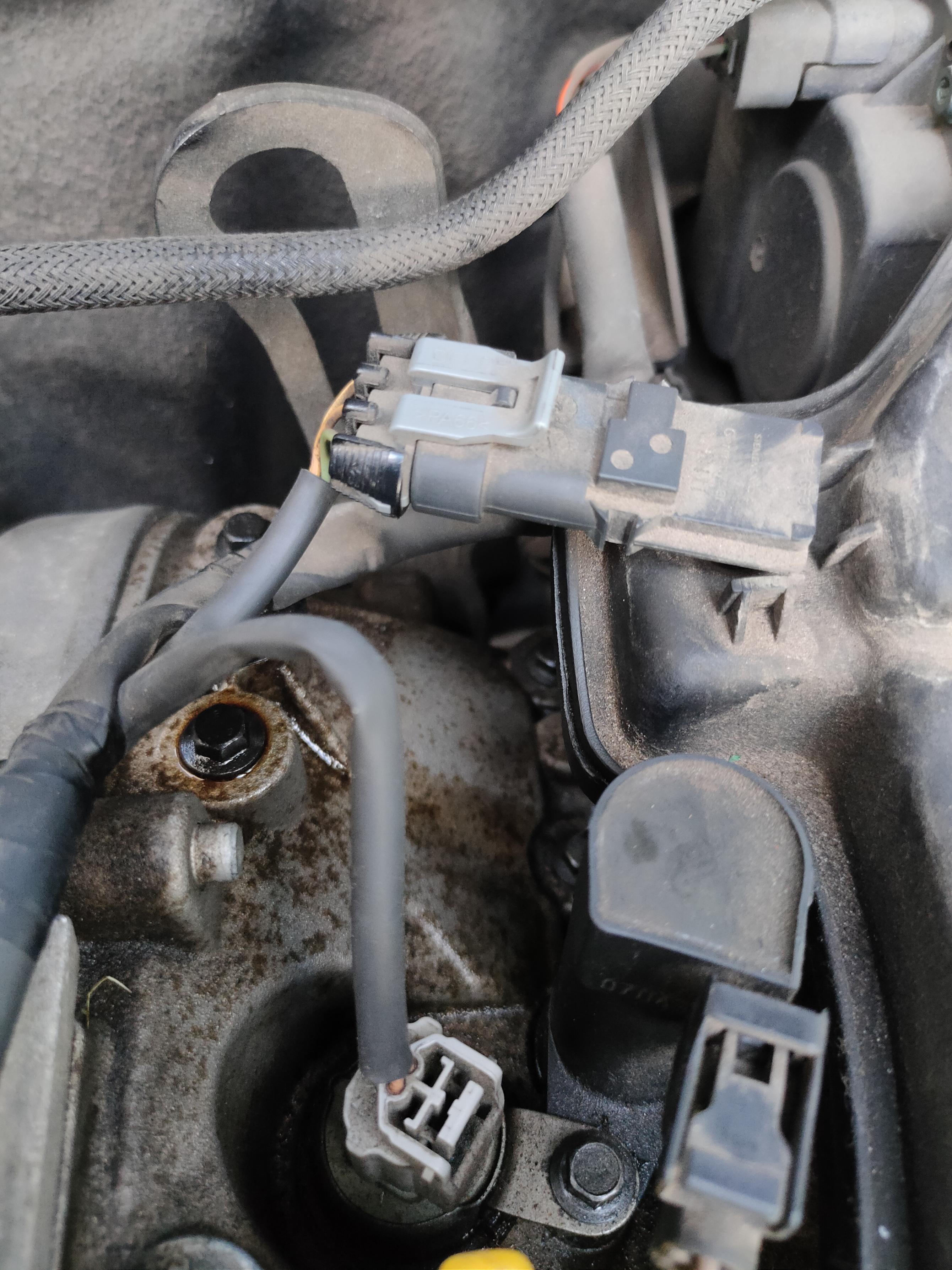

Приехал вчера в Петровский. Устранили все.
Вся работа обошлась в 9к и 2.5 часа.

Я тоже думал самому подтянуть, но там как и на Жигулях есть определенная схема. Вот мне вчера снимали все, что находится сверху клапанной крышки. Потом выкрутили все болты. И каждый промазывая герметиком закручивали по определенной схеме
Так, что просто три подтянуть это не дело.

Забрызгал крышку очистителем карбюраторов ,продул компрессором ,потом по одному болту откручивал и сажал на обычный чёрный авто герметик . Работы на час и уже около года сухо .
