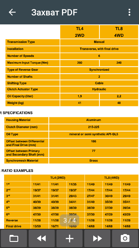

Ребят , кто чё думает : попался мне такой вот мануал по кпп ТL➑ .
GL5-рекомендуется . латунные синхронизаторы.

А смысл? Какого-то обалденного прихода все равно не буит, а влететь можно. Я вот все полностью масла, жижи, все что слилось недавно поменял - ниче не изменилось.

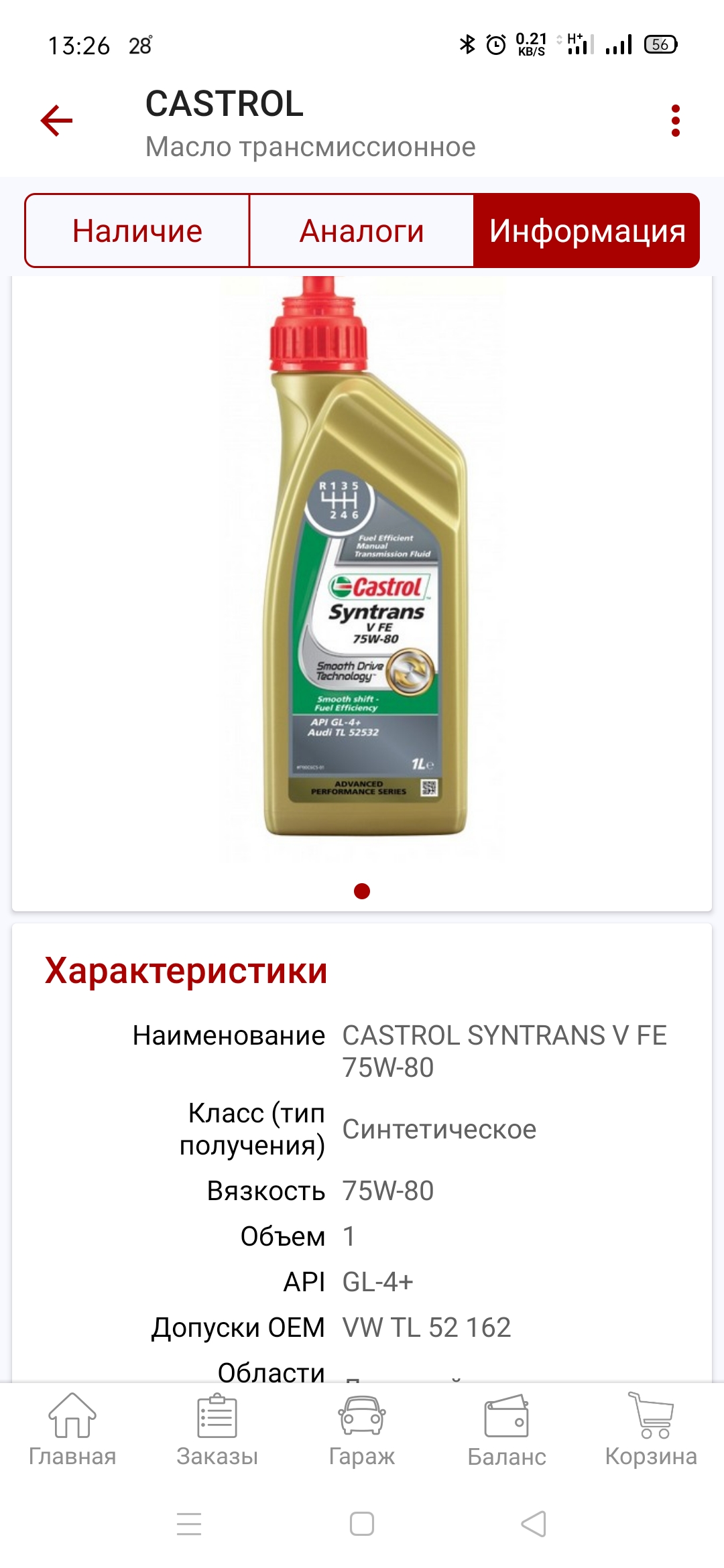

Всем добра! Пробег 164 т.км. Заводское масло в КПП заменил в 60т.км на Кастрол. Потом ещё раз Кастрол в 100т.км. Вот сейчас думаю опять Кастрол, но что-то не жалуют его на форуме, а почему? Кастрол по температурным характеристикам Эльфу значительную фору даёт. Может что-то я пропустил?

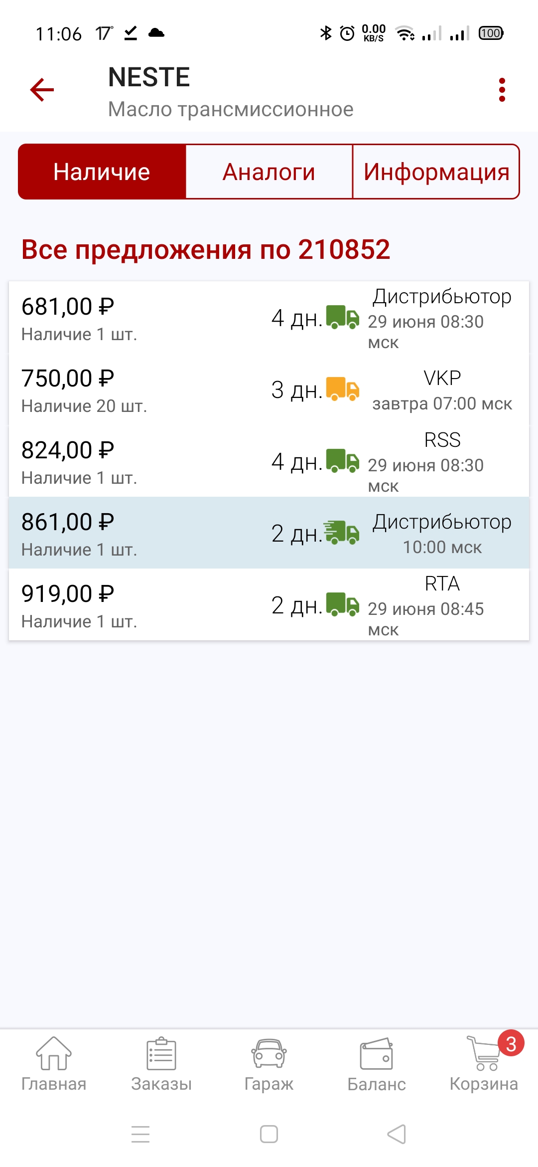

NESTE 210852 - Масло трансмиссионное Цена: от 659.00 по опт 3.
Да, но выбор не шикарный.

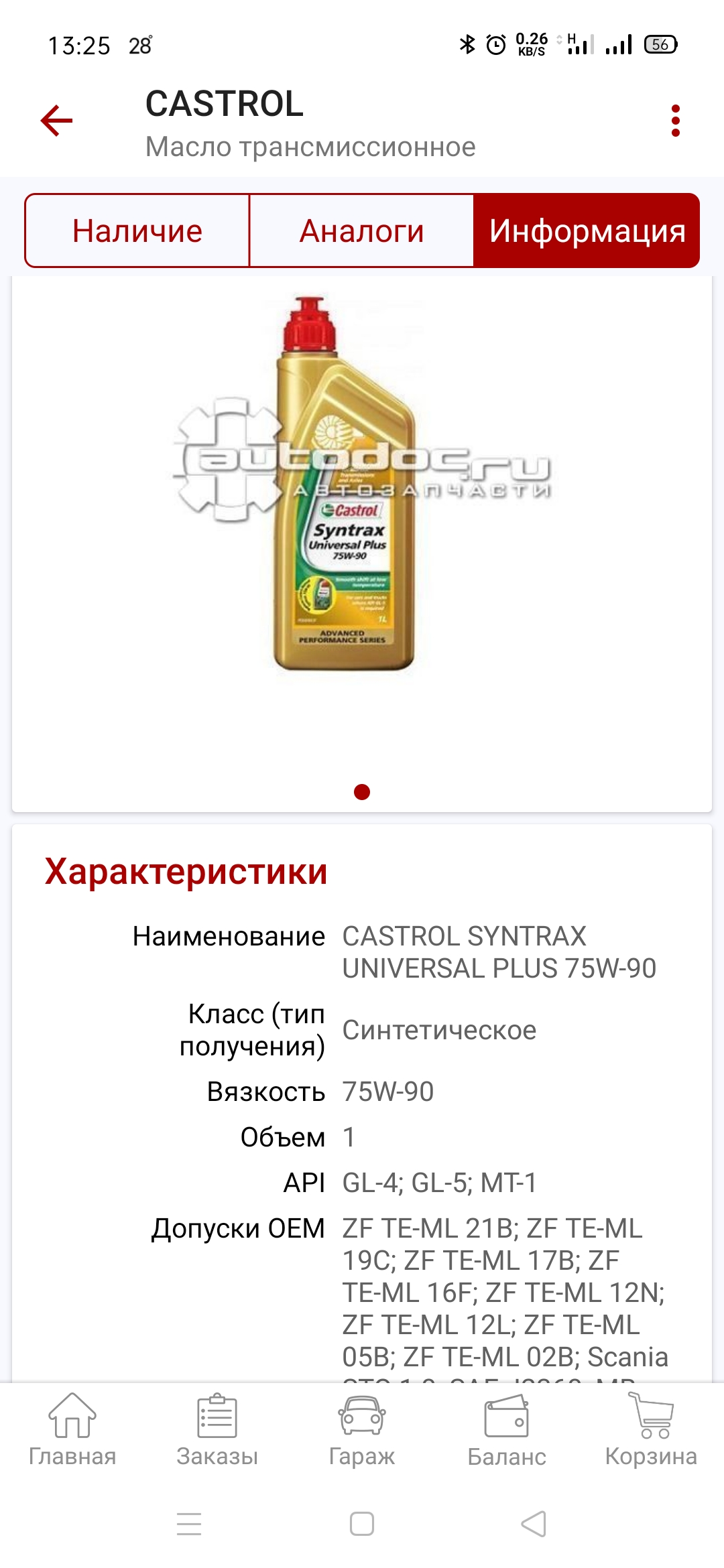

Думаю, опять Кастрол налью. По зиме ведёт себя достойно, по сравнению с родным Эльфом, при котором ниже -17°С с автозапуска не заводился двигатель. Последний раз заливал вот такую связку.

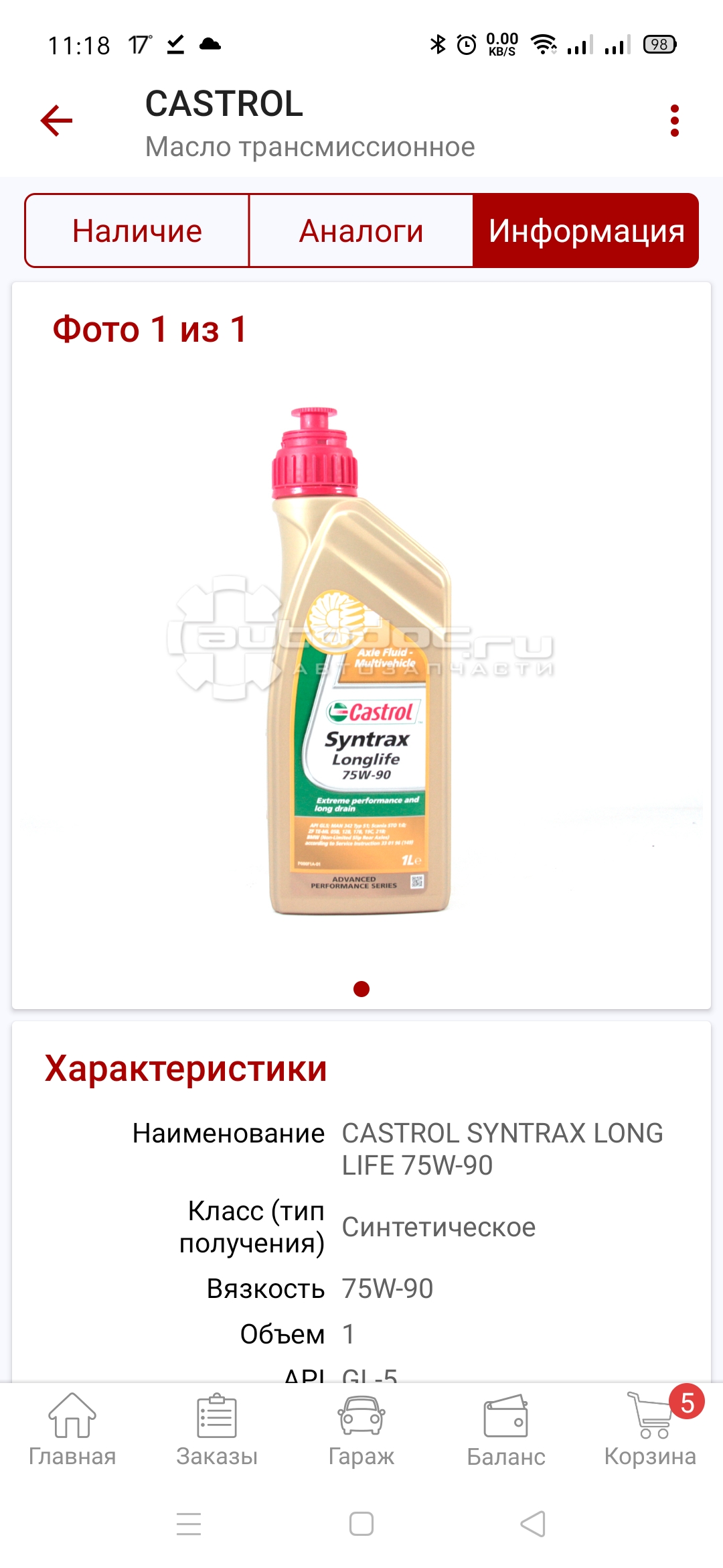

Нет, в редукторе и муфте указанное мною выше было при первой замене. Последняя замена была на это.

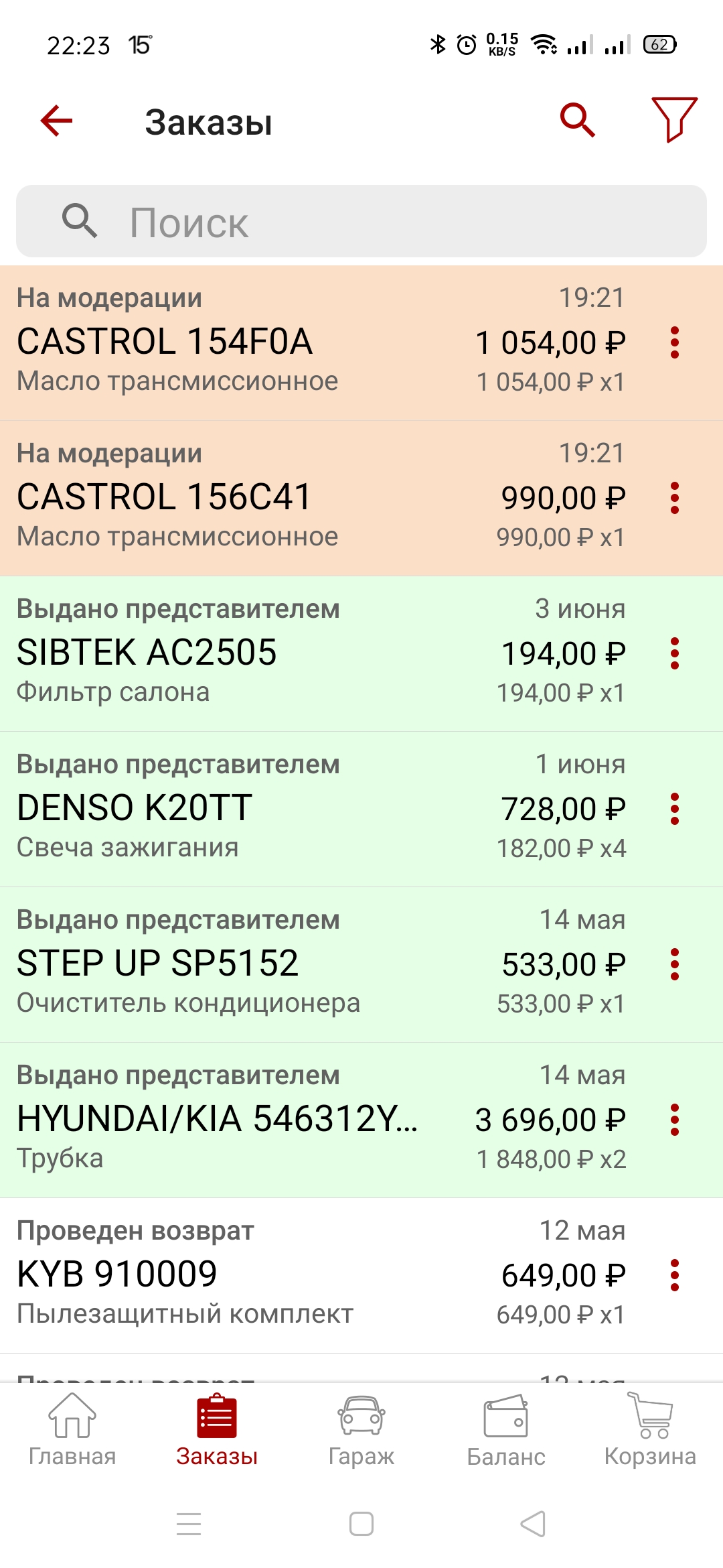

Сегодня заехал в гараж и с прошлых замен нашёл остаток: в первой литровые - 250 мл., во второй - почти 800мл. Вот и заказал 1 литр в КПП и 1 литр в редуктора. Ещё у меня 2 флакона "Форсана" для трансмиссии лежит, залью 1,5 пузырька в КПП и в редуктора 0,5 пузырька. Всё, вопрос решен, всем спасибо!!! Через месяц на месяц на дачу - в Агой!
