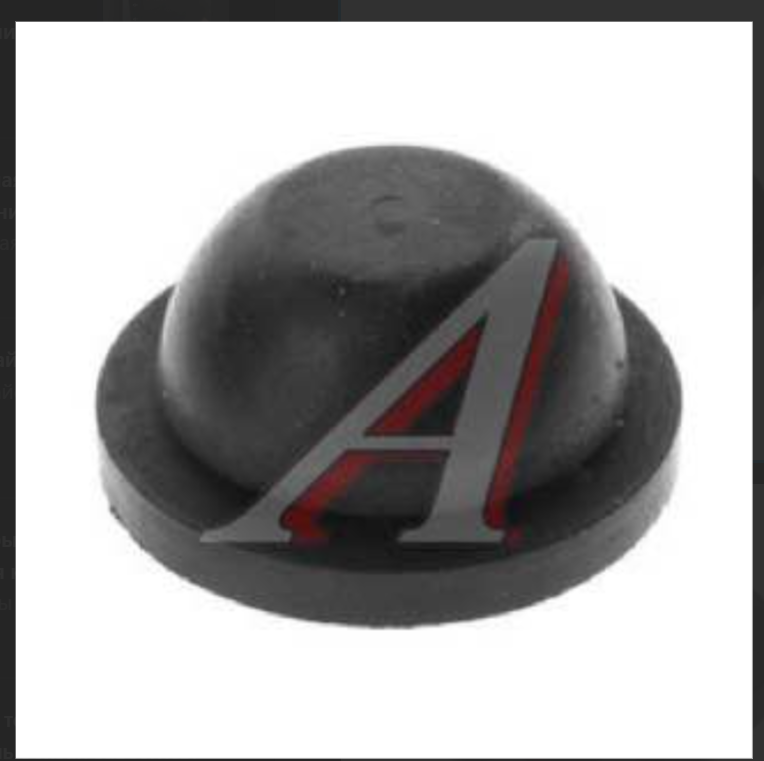

Зимой увидел потрю этой резинки, но к счастью нашёл на том же месте где парковался. Вчера такая же история, но найти не удалось. Цена этой резинки более 2000 р, может есть какие то заменители, или аналоги?

А конусные упоры крышки капота от классических тазов не подойдут? И вообще, авторазборки в помощь.

Варианты замены резинок:
1. Заглушка пола малая БРТ 21080-8402214-01 или 2108 2108-5112092-01
2.Отбойник крышки багажника Калины 2
Замена всей конструкции

Я дела так: берёшь оставшуюся (на первом стойку амортизатора двери задн. багажника в т.ч.) и идёшь по авторынку, по всем отделам, есть?
Втулки стабилизатора так-же от москвич 2141 за 15 руб нашёл при цене было 500р, резинку защиты кнопки двери.
