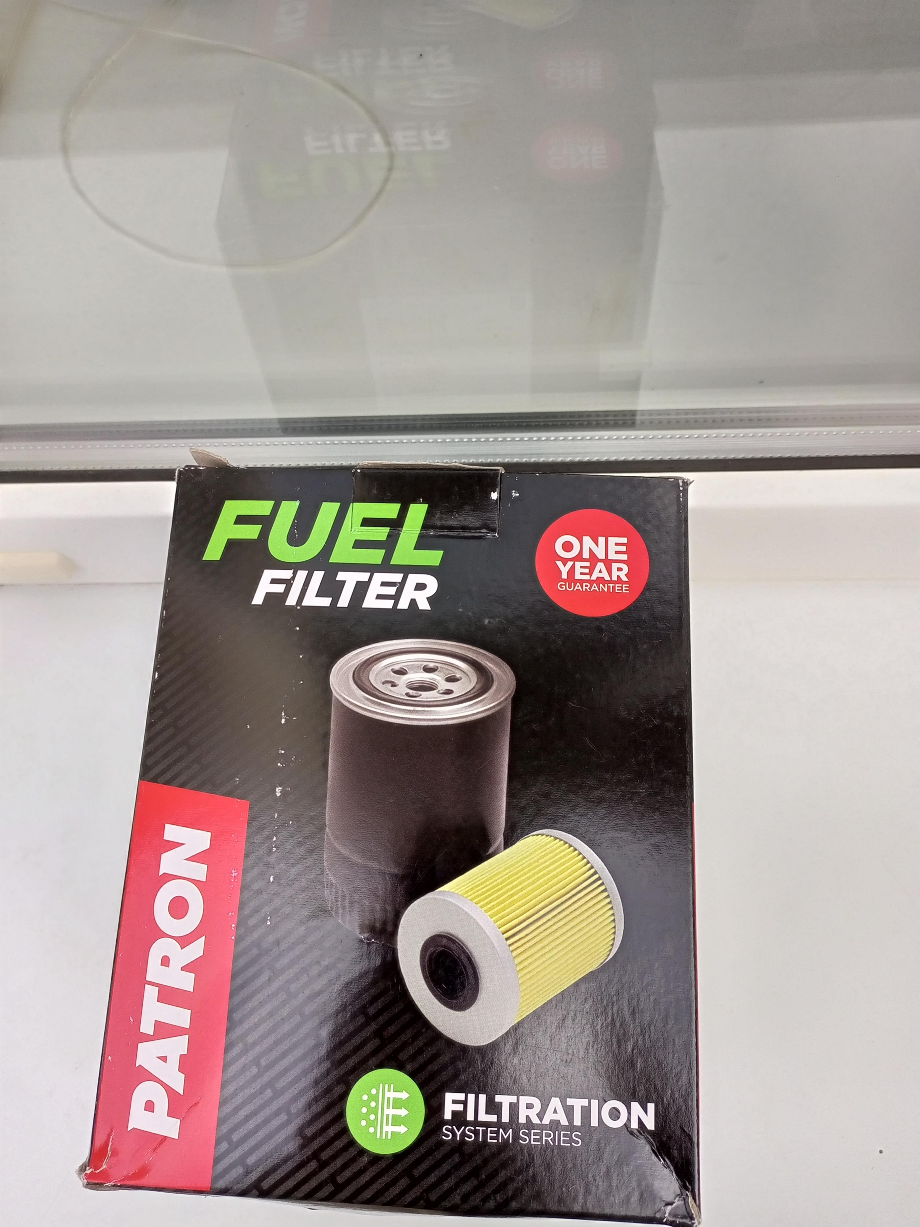

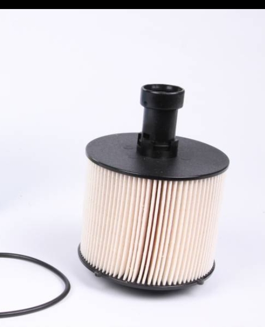

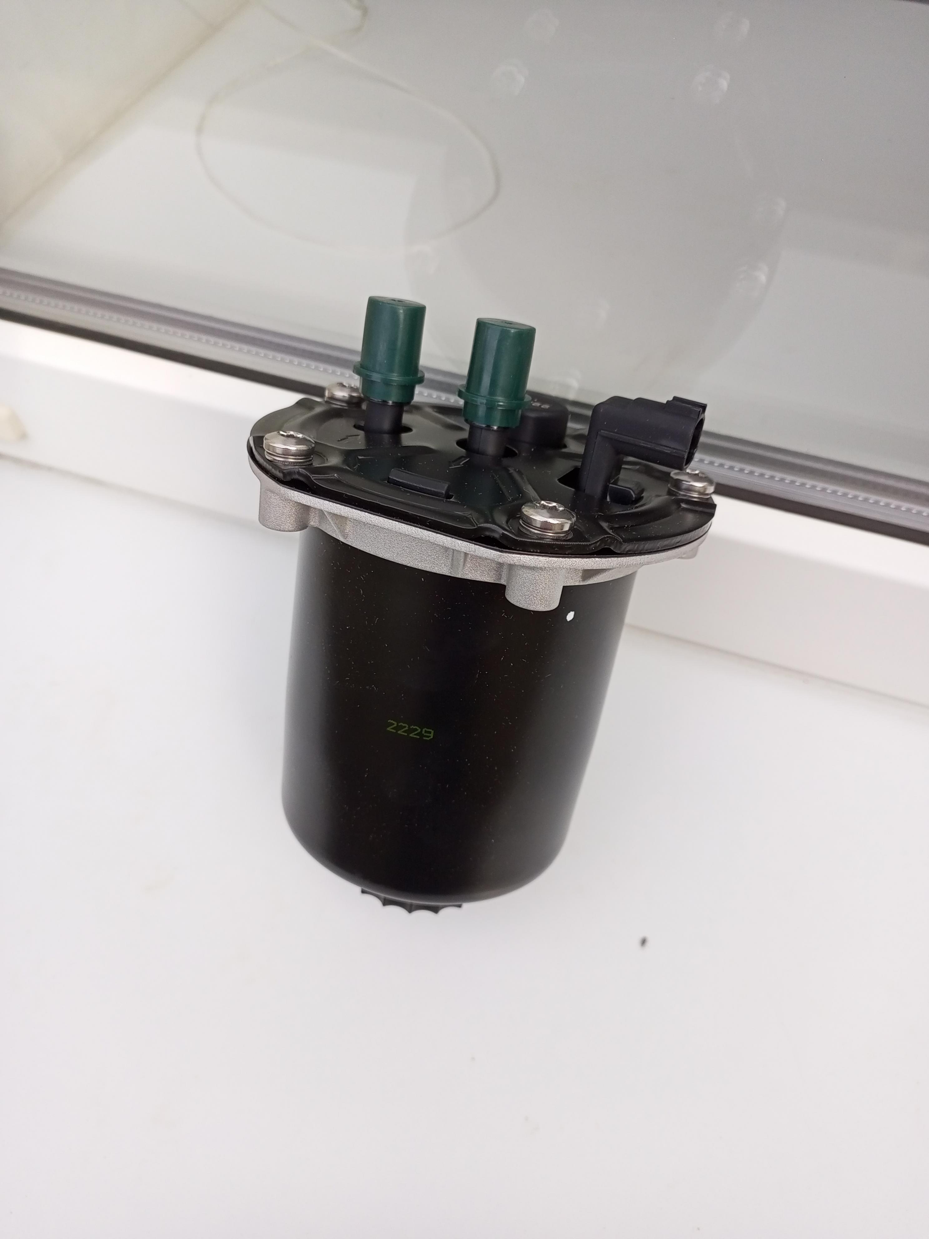

Продам разборный топливный фильтр (PATRON) на Дастер дизель 2015-2022 г
Покупал себе, но решил поставить переделанный из разборного. Цена 6000 руб. за сколько и брал.

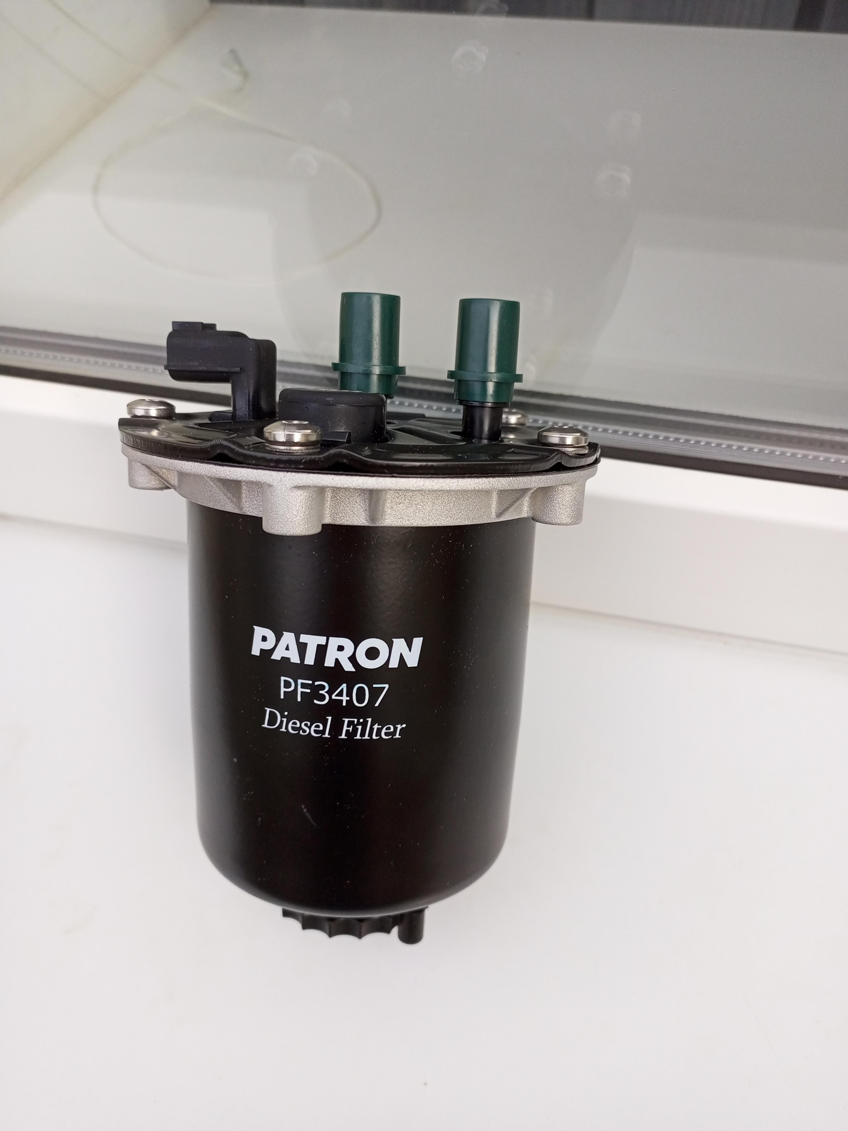

Посмотрел на все еще раз, система будет герметичная, места для сбора грязи будет много..НО!! на родном фильтре, внутри бумажного элемента стоит дополнительный сепаратор под воду и если учесть что бумага в фильтре имеет эффективную сепарацию только 95% то он явно не лишний. Поэтому получается что родной фильтр имеет две системы фильтрации , первая это бумажный элемент(грязь+вода), вторая это сепаратор(остаток воды) ....
Последний раз редактировалось ViBer; 03.01.2023 в 18:54.
Старый 03.01.2023, 18:40   #20
Modigar
Аватар для Modigar
Онлайн: Modigar вне форума
Был(а): 30 апр 2025 18:41
Адрес: Дубна
По умолчанию Re: Топливный фильтр на Дастер дизель
Сеточка для отсечения воды у Мале, для грязи она слишком крупная
