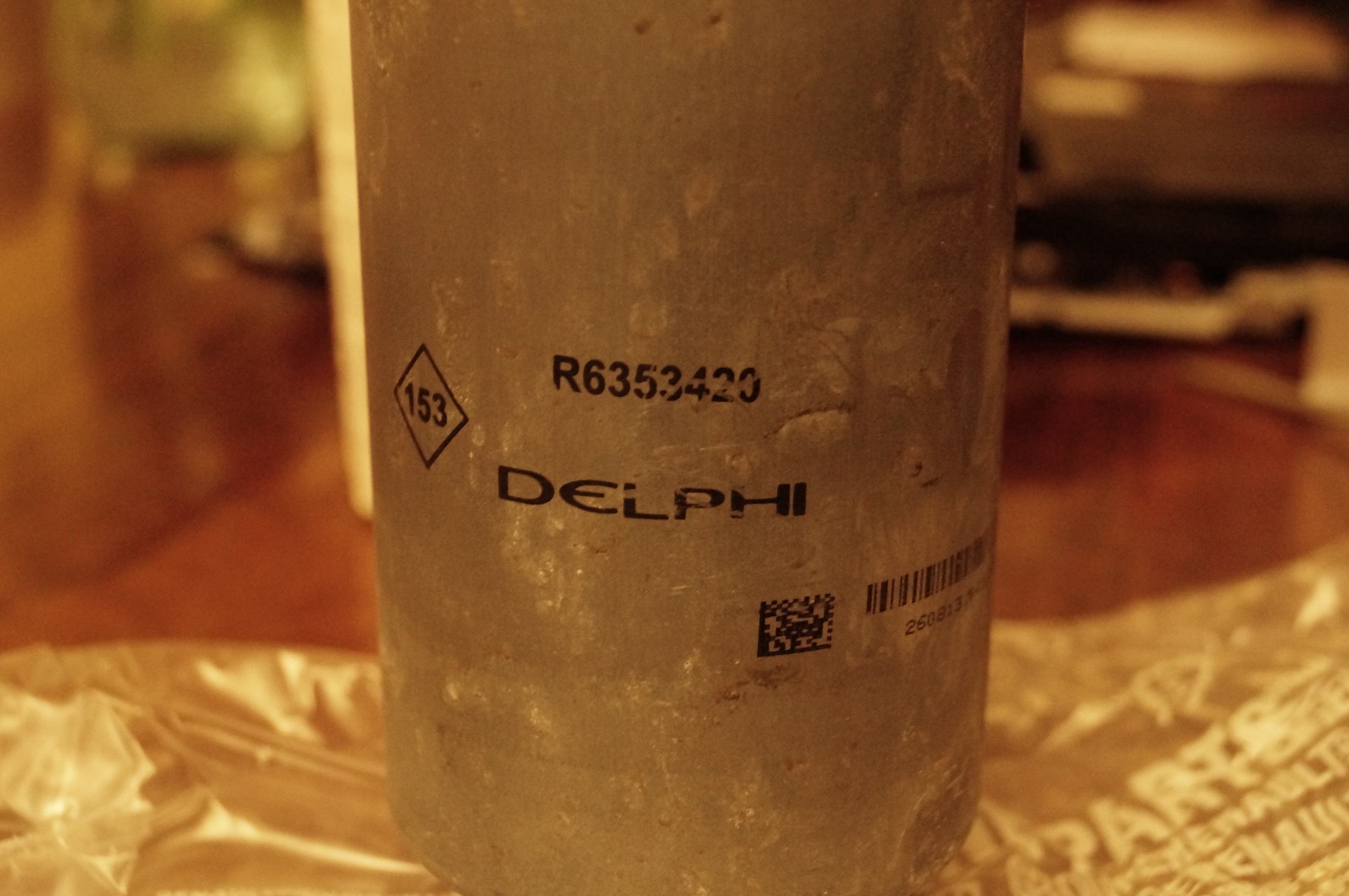

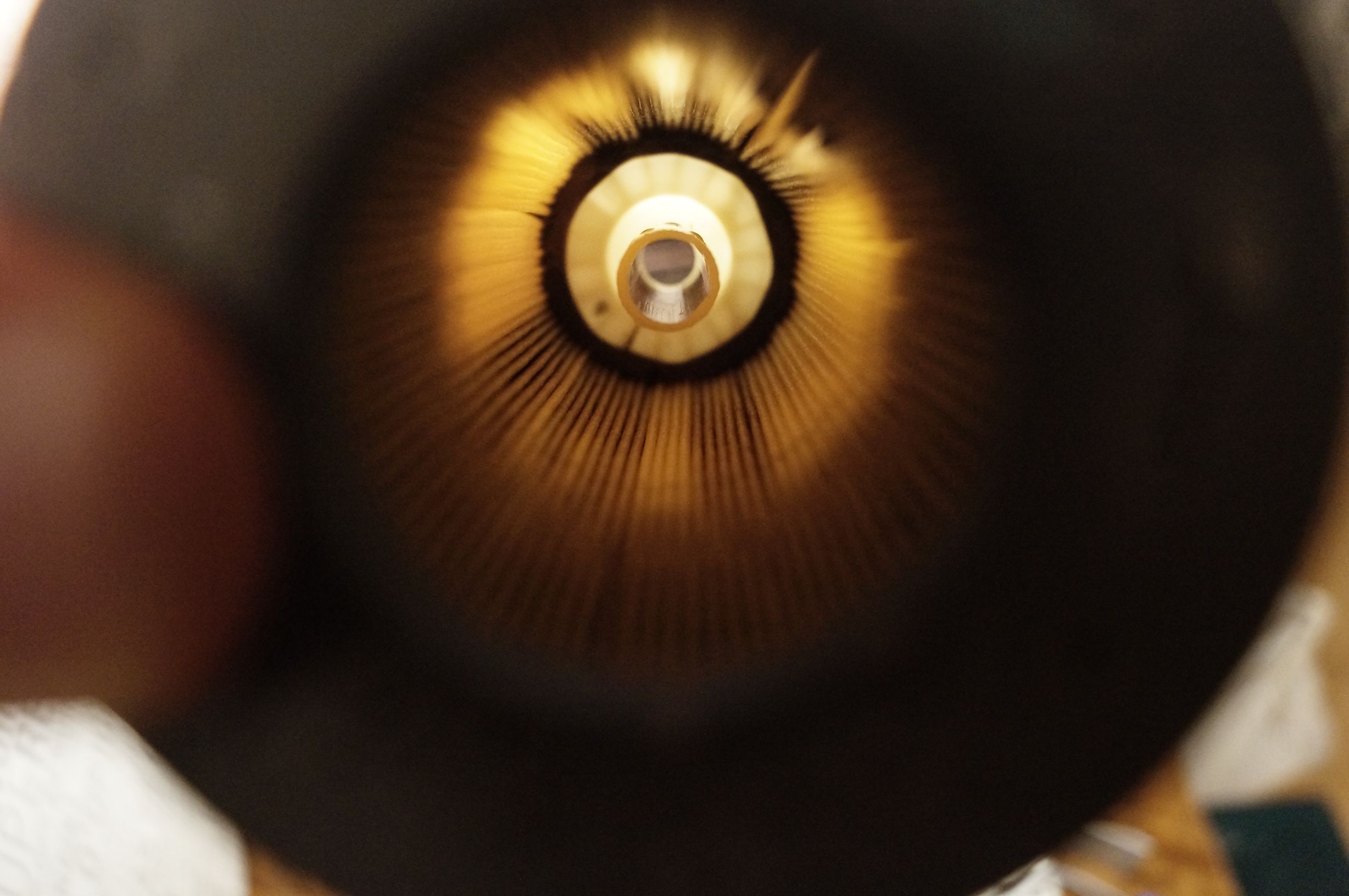

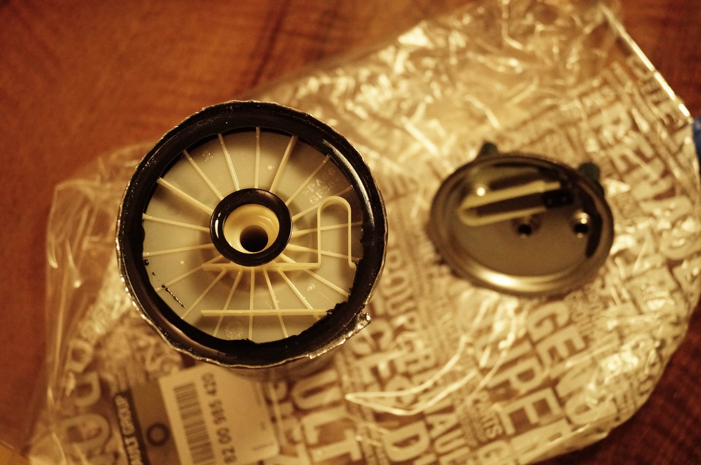

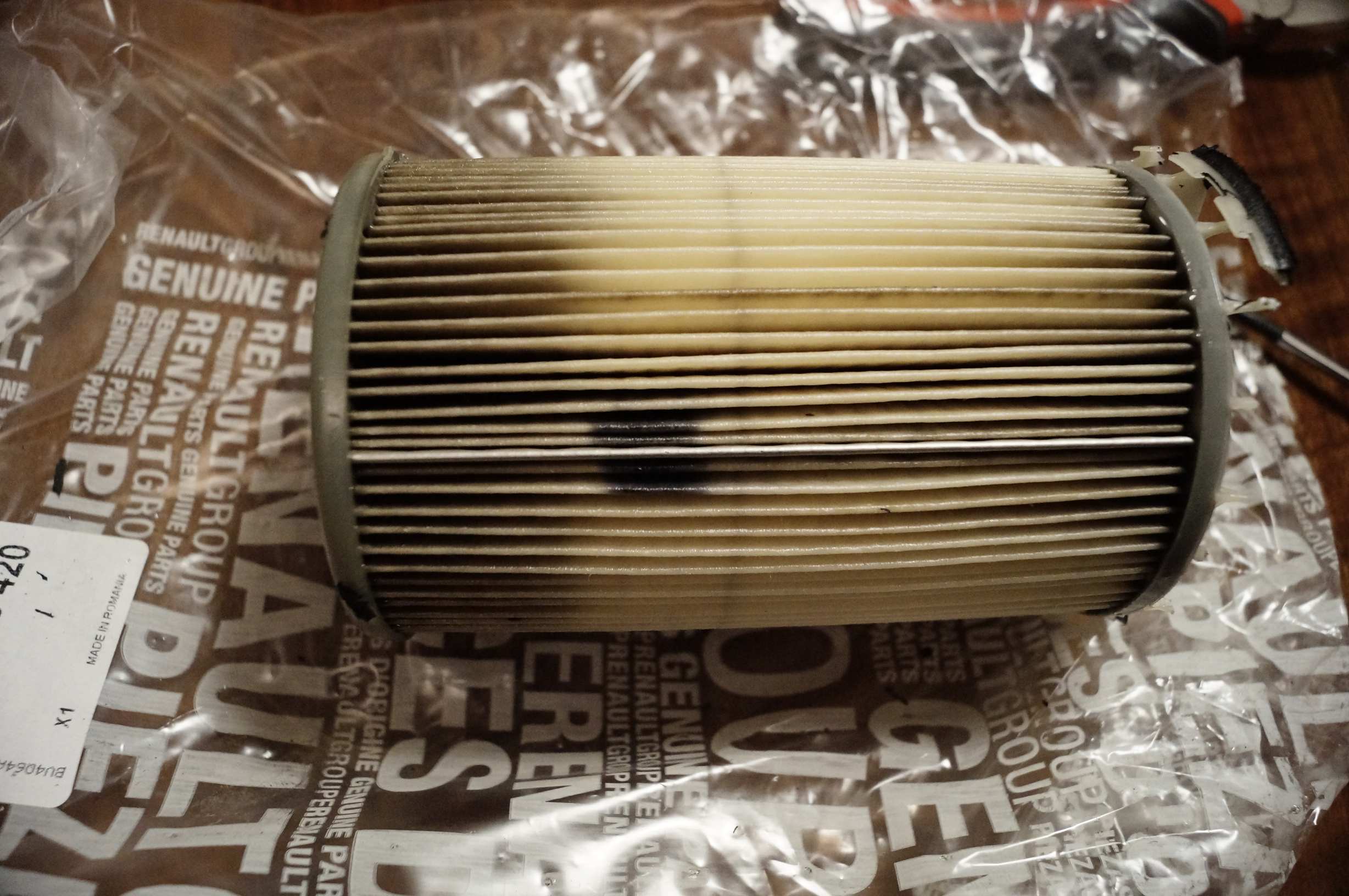

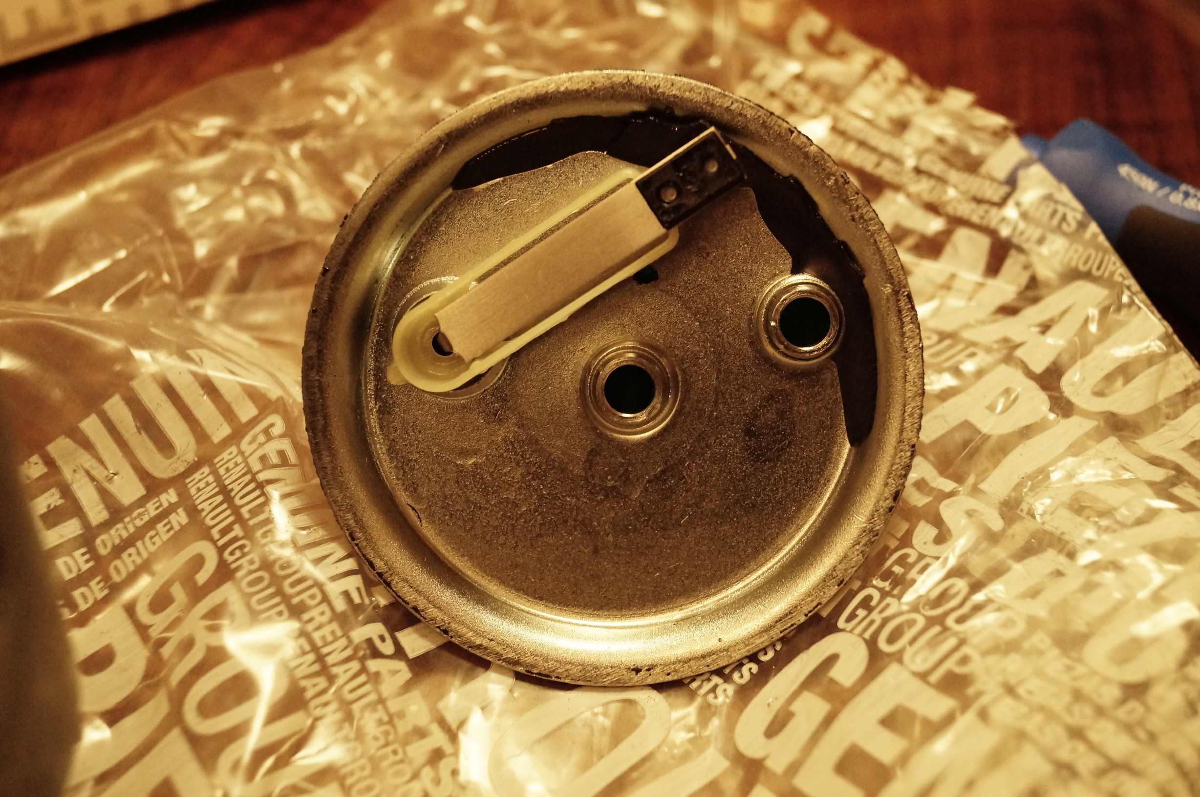

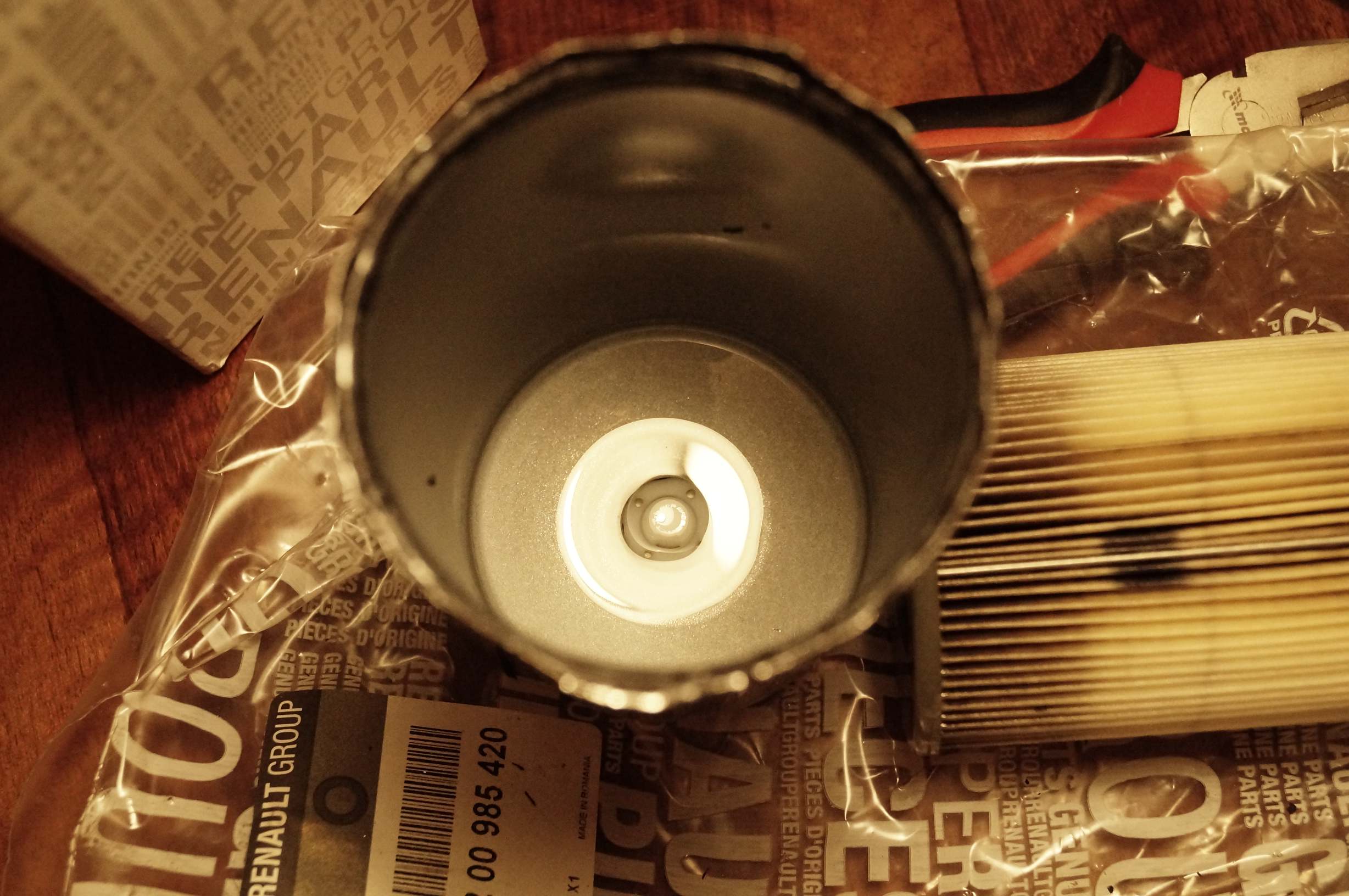

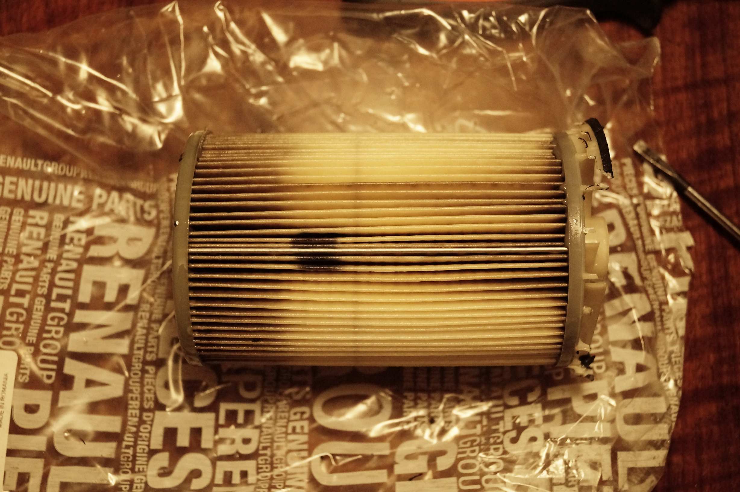

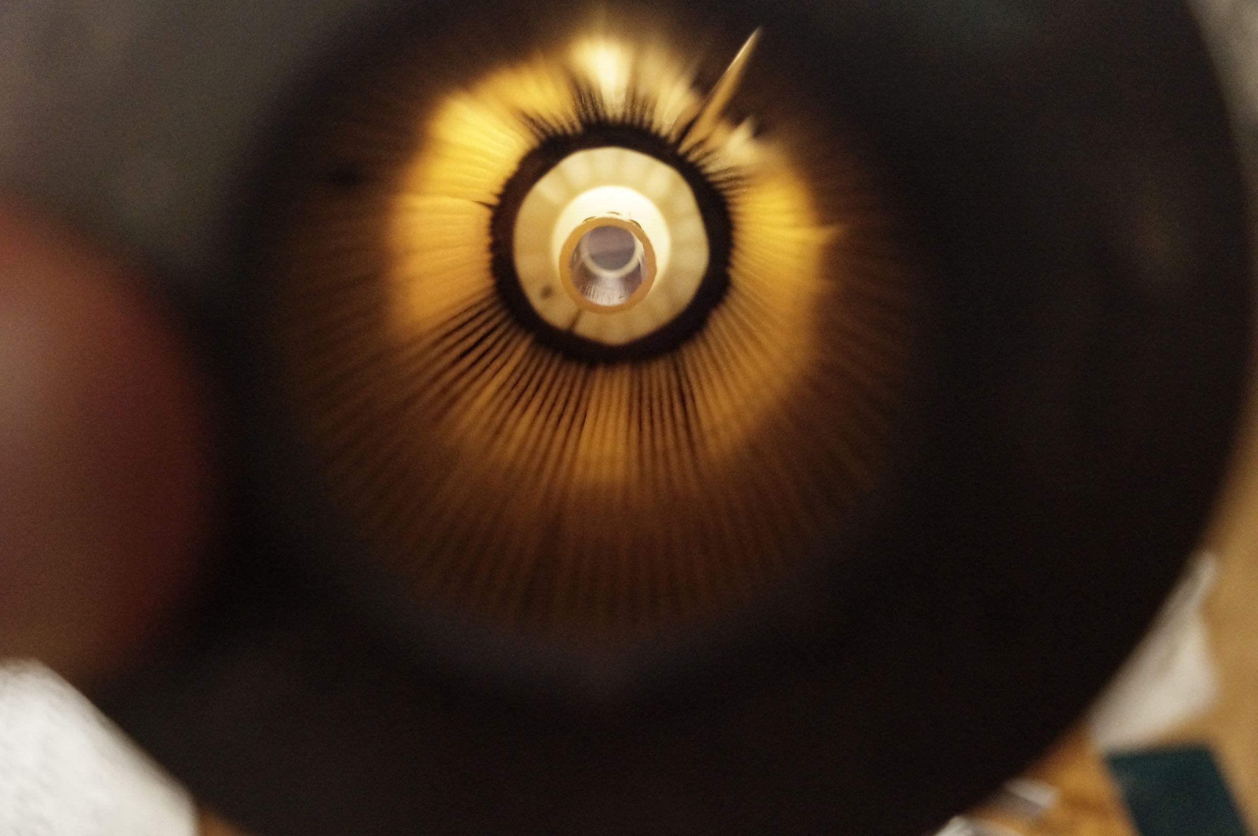

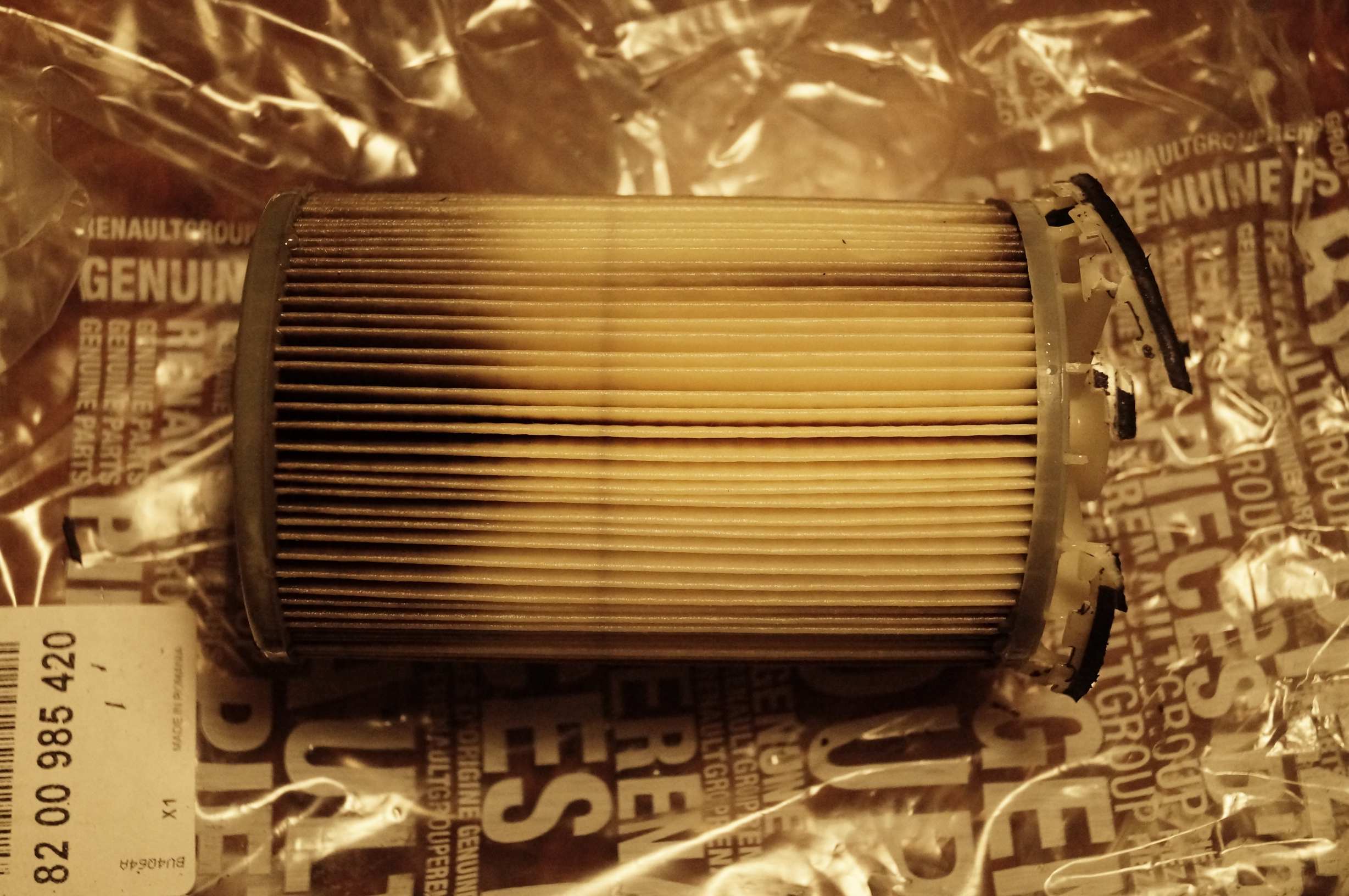

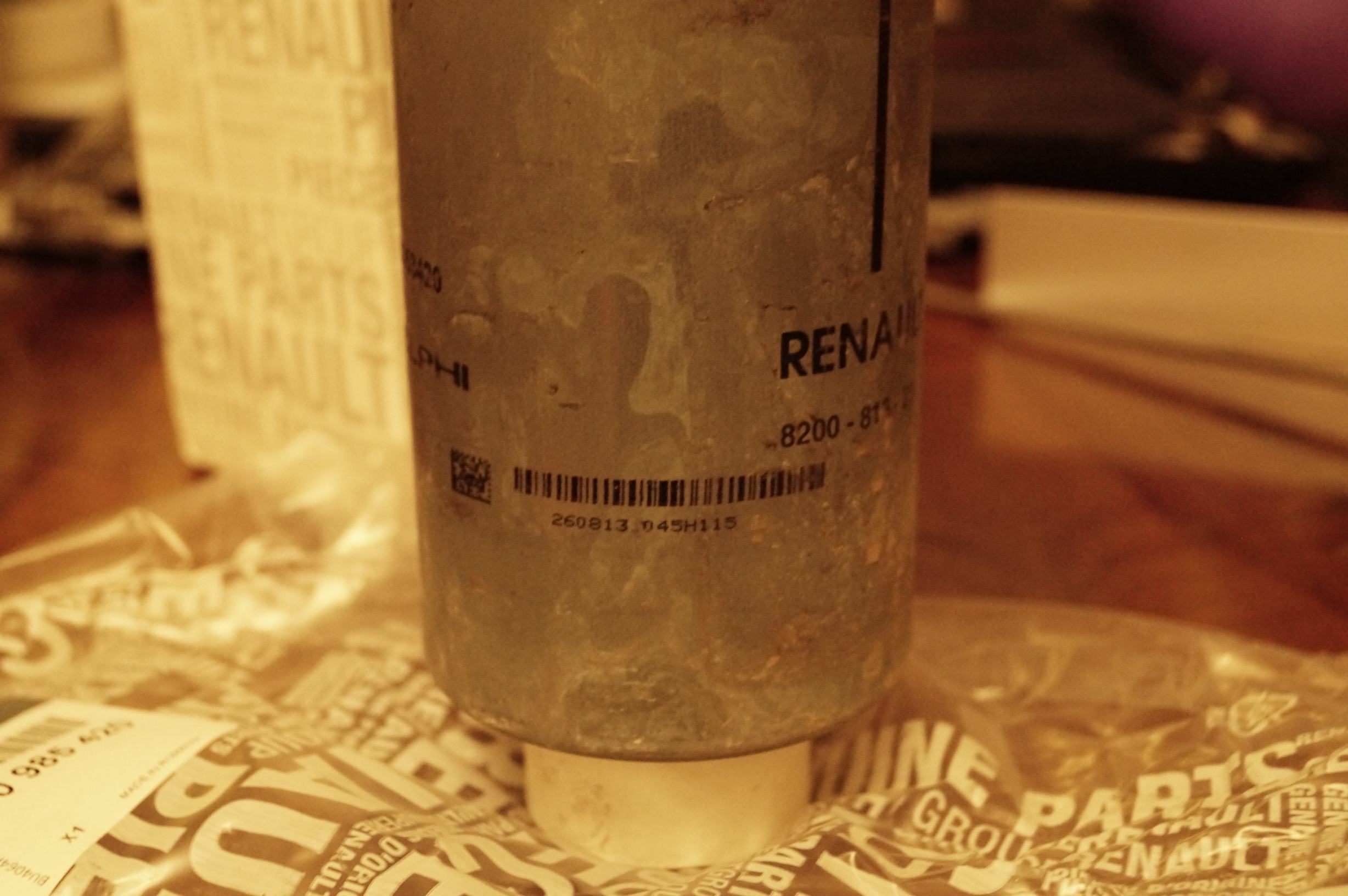

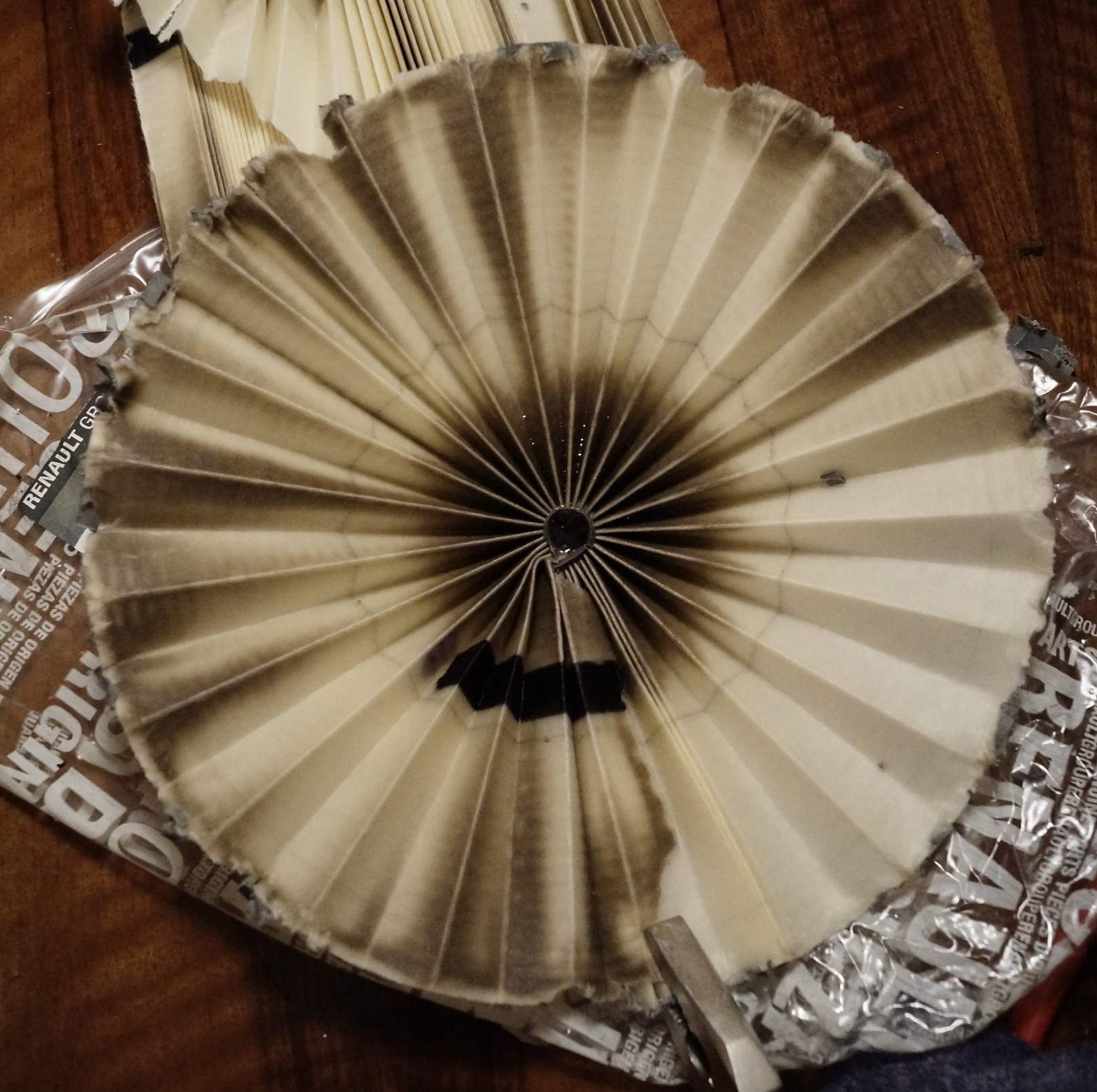

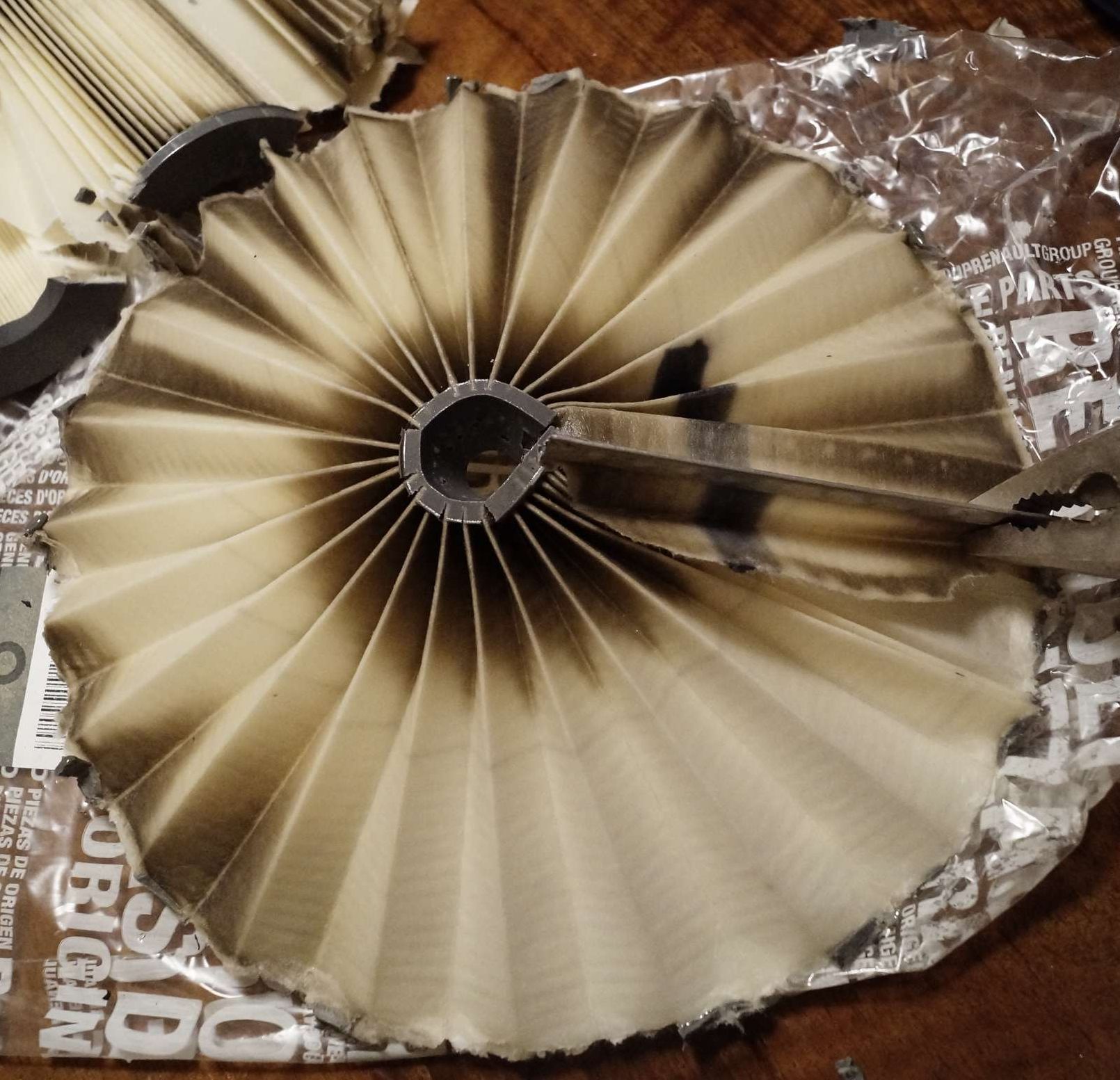

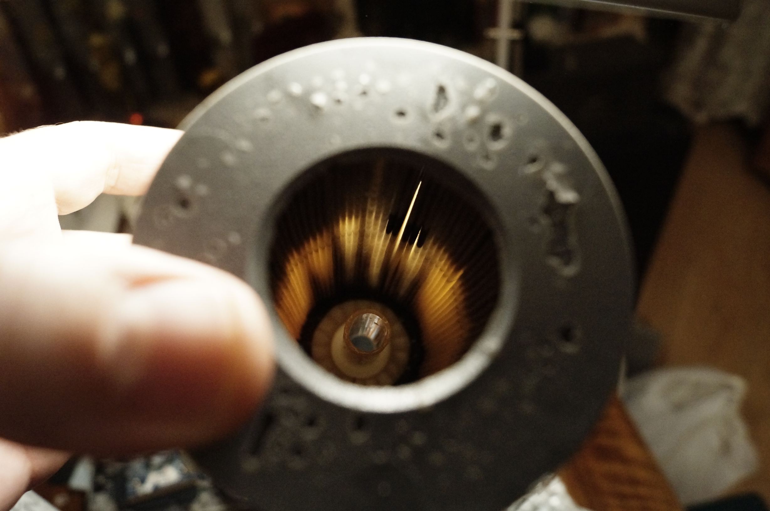

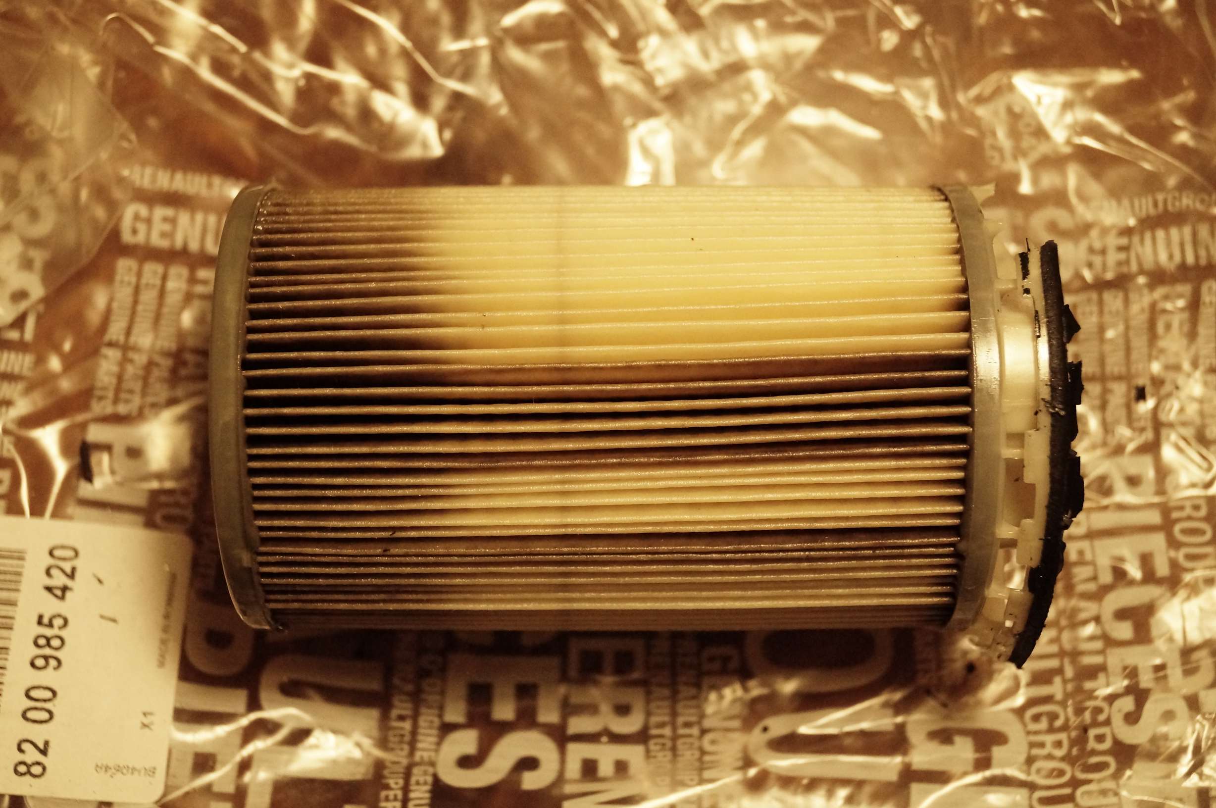

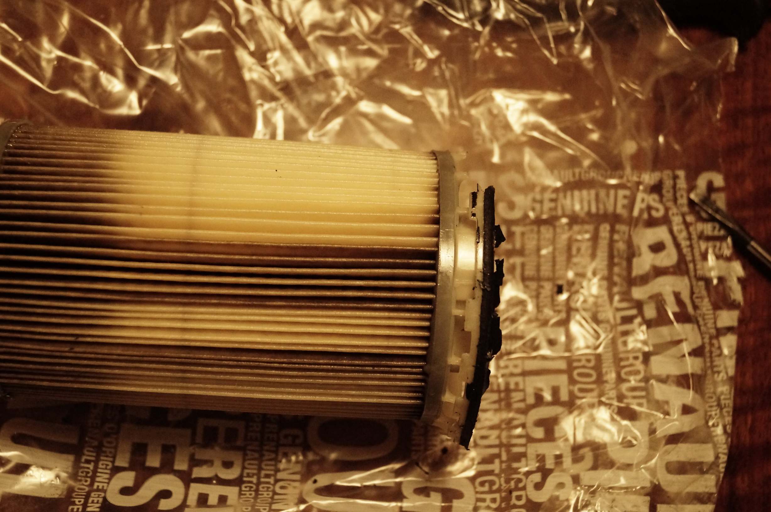

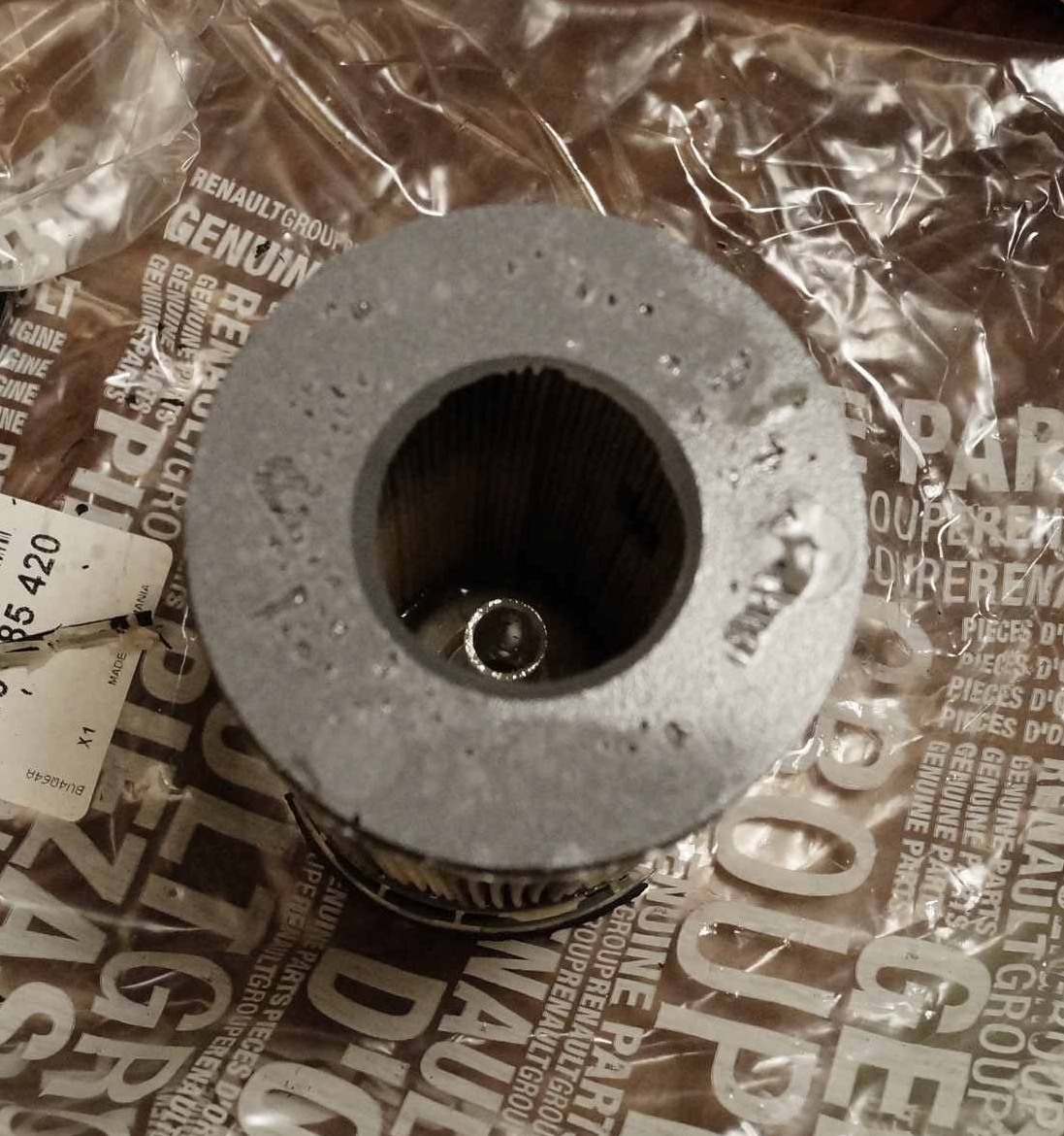

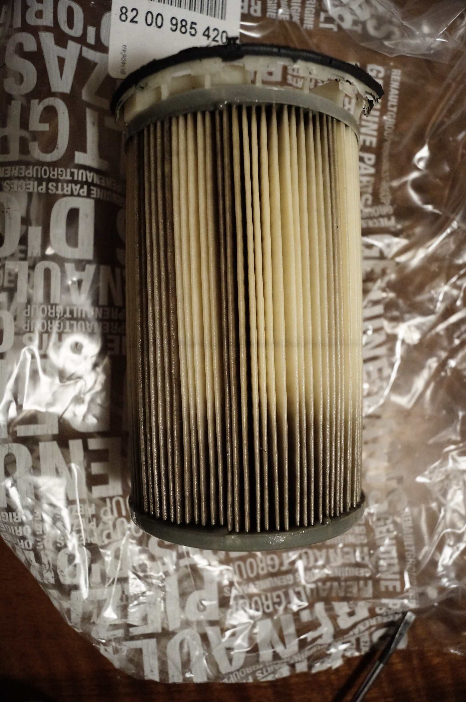

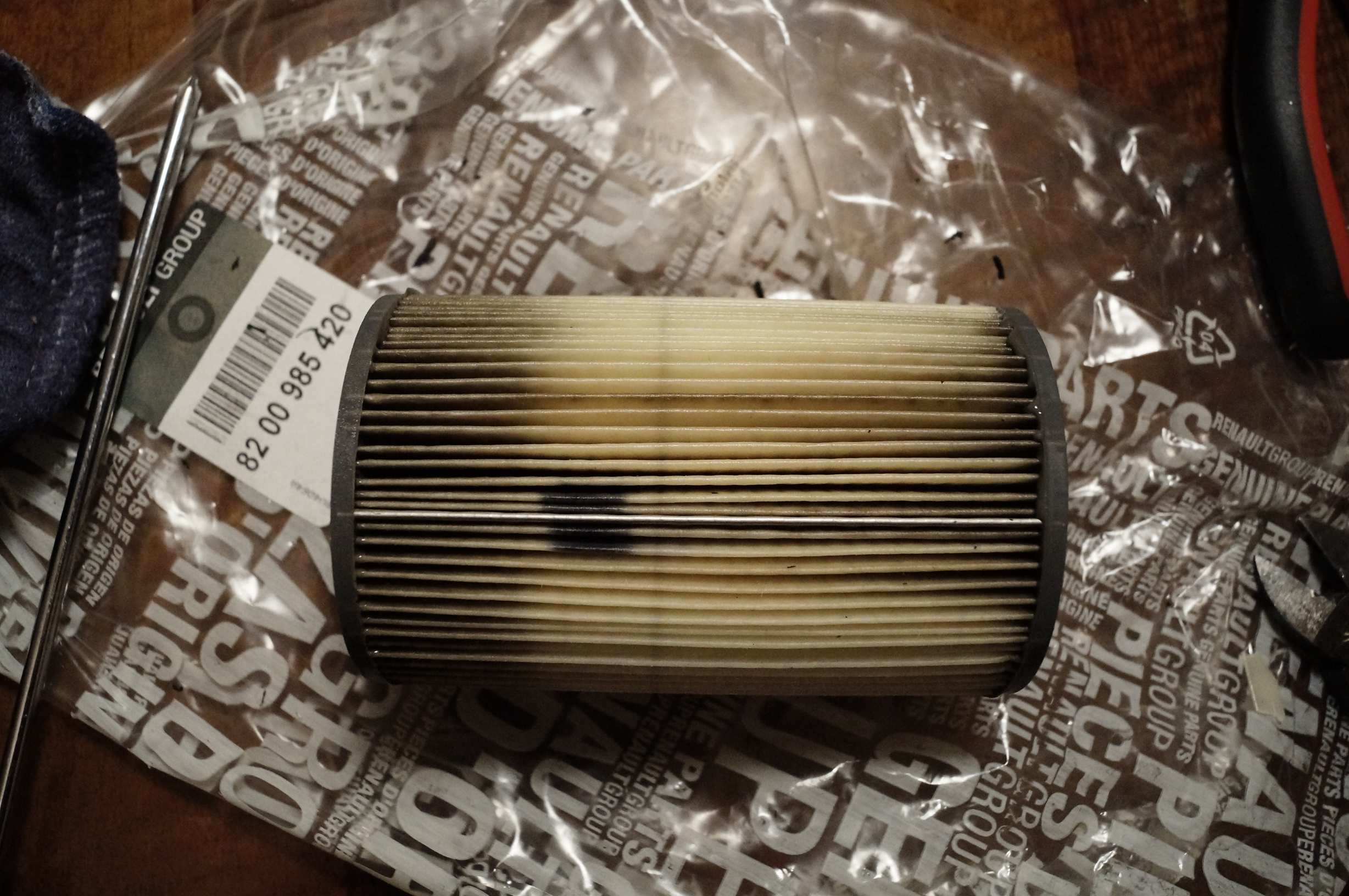

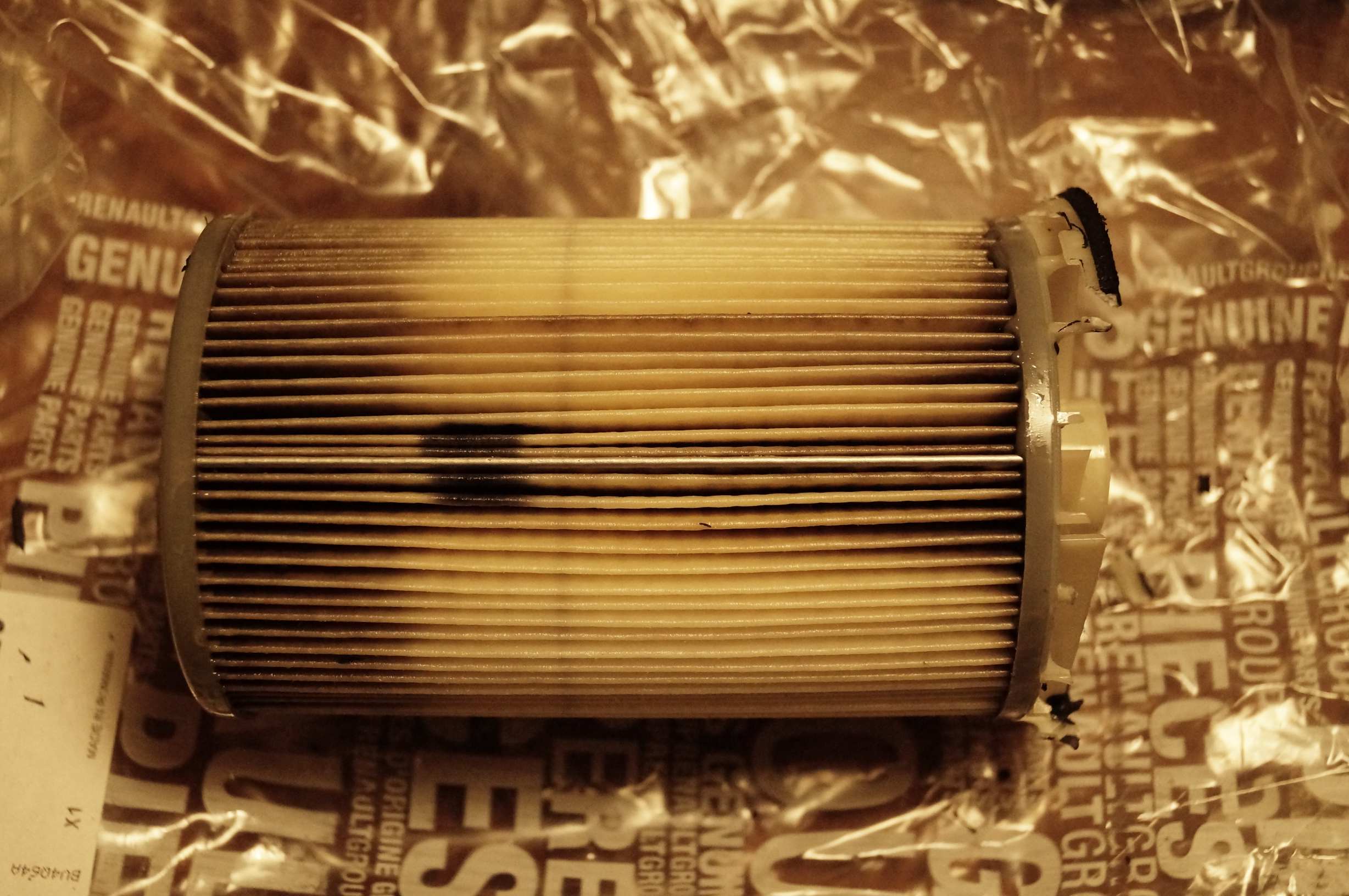

Машина пробегала 30тыс. Фильтр заменен один раз. Заправлялся на BP, за исключением одного раза. За это время через фильтр прошло 1820 литров топлива +/- 20 литров.
Фото прилагаю. (Грязь на стенках колбы появилась от разборки)
А как у вас выглядит фильтр после замены?

Вот еще фотки для наглядности.

По идее фильтр нормальный еще мог столько же пройти, но не факт что черный налет прим пипец. Почему такие мысли? недавно весной лодку спустил мотор через некоторое время глохнет грушей подкачаю опять минуты на 3, у меня там по мимо штатного еще сепар и обычная контролька,что только не делал все препробовал .и бак отключал и сепар обходил и контрольку, в конце вытащил просто картридж от штатного(Небольшой разборный с отстойником по объему грамм 80-100) и все пучком. На вид чистый легко продувается ,купил поставил новый проблема ушла, Хотя даже продаваны в магазе мне сказали что не фильтр, когда я им его показал. Мотор Меркури 60 EFI впрысковый 4Т.Всеже пропускную визуально мне кажется не определить. Ну а косвенно о засранности судить можно

все эти расцвеченности фильтров исключительно зависят от того, на каких заправках приобреталось топливо. Есть разные варианты и не в этой теме об этом рассуждать.
Хотя отмечу по предыдущему сообщению, что Лукойл - всего лишь название, висящее на заправочной конструкции. Их давно продали в частные (как правило семейные) руки. И то, что вам заливают солярку именно от Лукойл, нет никаких гарантий. Так мой знакомый тоже примерно 6 лет назад заправился на Лукойл на полпути от СПб до Выборга и потом долго сливал все это топливо - есть видео, с какими звуками при этом работал его дизельный X-trail.
И этот тезис подтверждает и предыдущее фото. такой цвет получить на 30000км пробеге мне не удалось ни разу. Заправляюсь на Танэко и на Киришах

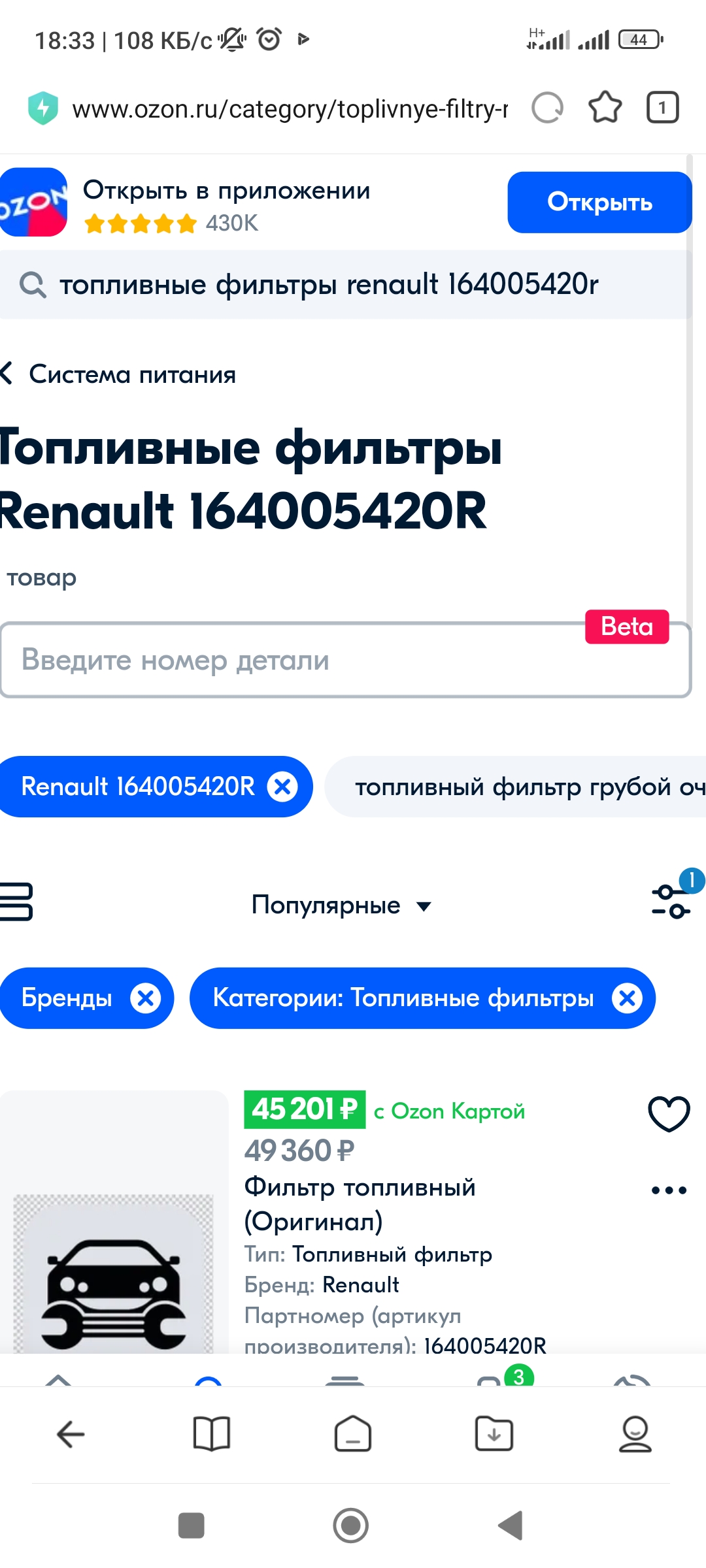

Всём добрый день! Приехал в СПб к дилеру на ТО-0. Масло льют тебойл диаманд 4 С4.
Поинтересовался ради интереса наличием и стоимостью топливного. Вот такой 164005420R, стоит 13 тысяч. Раньше тысячи три он стоил.. В наличии на весь СПб 4 шт. В интернете стоит на озоне 49 тысяч.
Как думаете, придёт в себя рынок запчастей?

10700р щас в автодоке он есть.
Сообщение от Георгий С.
будут в серую возить

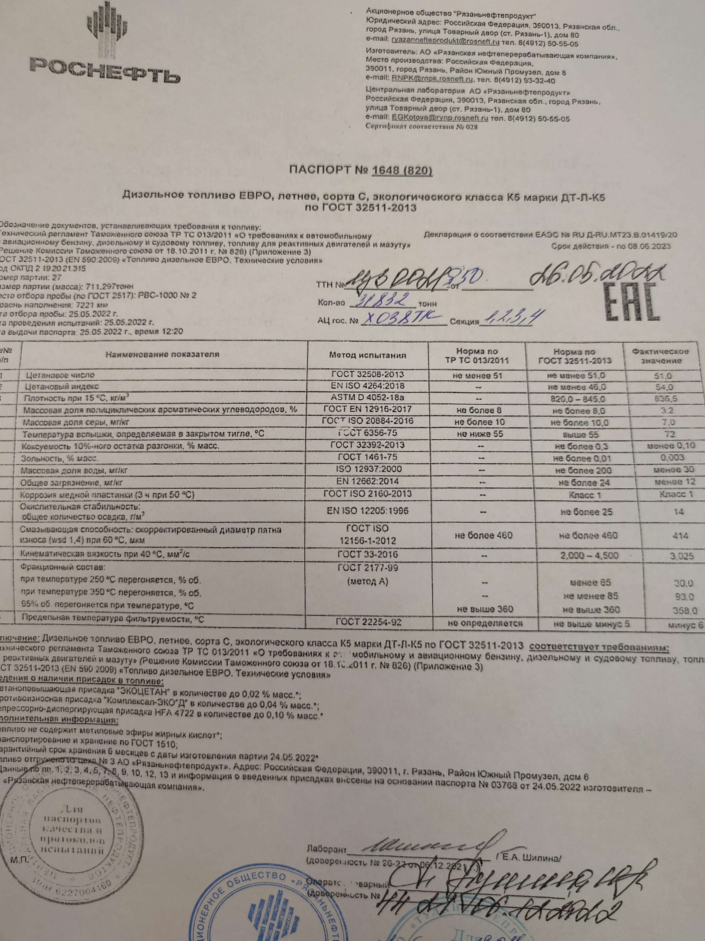

Сообщение от Gytker
Ездят и не замечают. Солярка нормальная (летняя от РН имеет температуру фильтрации минус 12 ).
Где Вы минус 12 нашли? Сам лично фотографировал в конце мая этого года. И сам лично при минус 7 ехал в январе этого года по трассе с летним ДТ Лукойла, было весело, но хоть ТФ не менял. Также был опыт родственника уже весной , тоже с Лукойлом, но пришлось менять ТФ.
Это межсезонные до минус 15 (с индексом Е), зимнее до минус 28 (с индексом З). А летнее (с индексом Л) во вложении..
