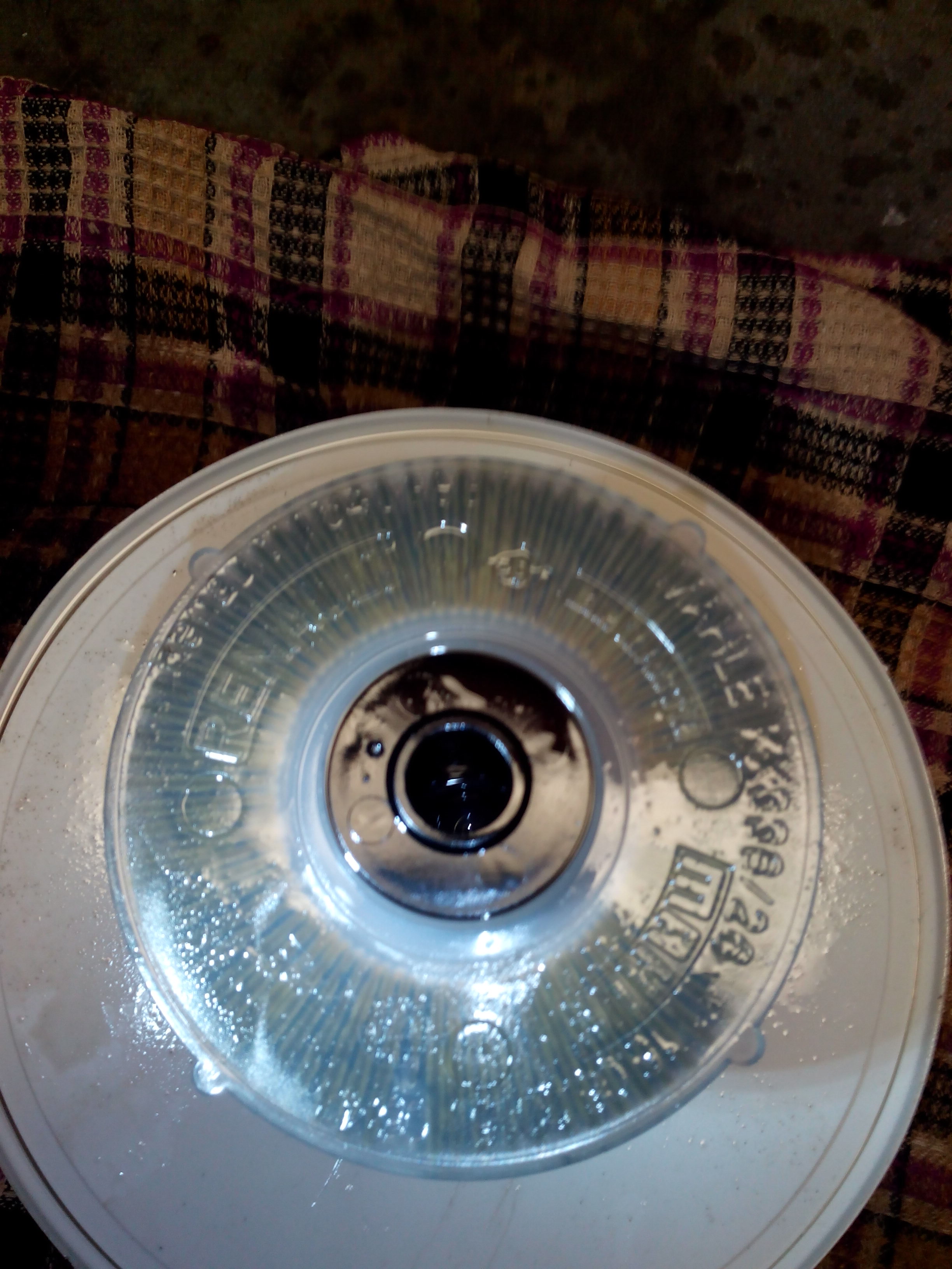

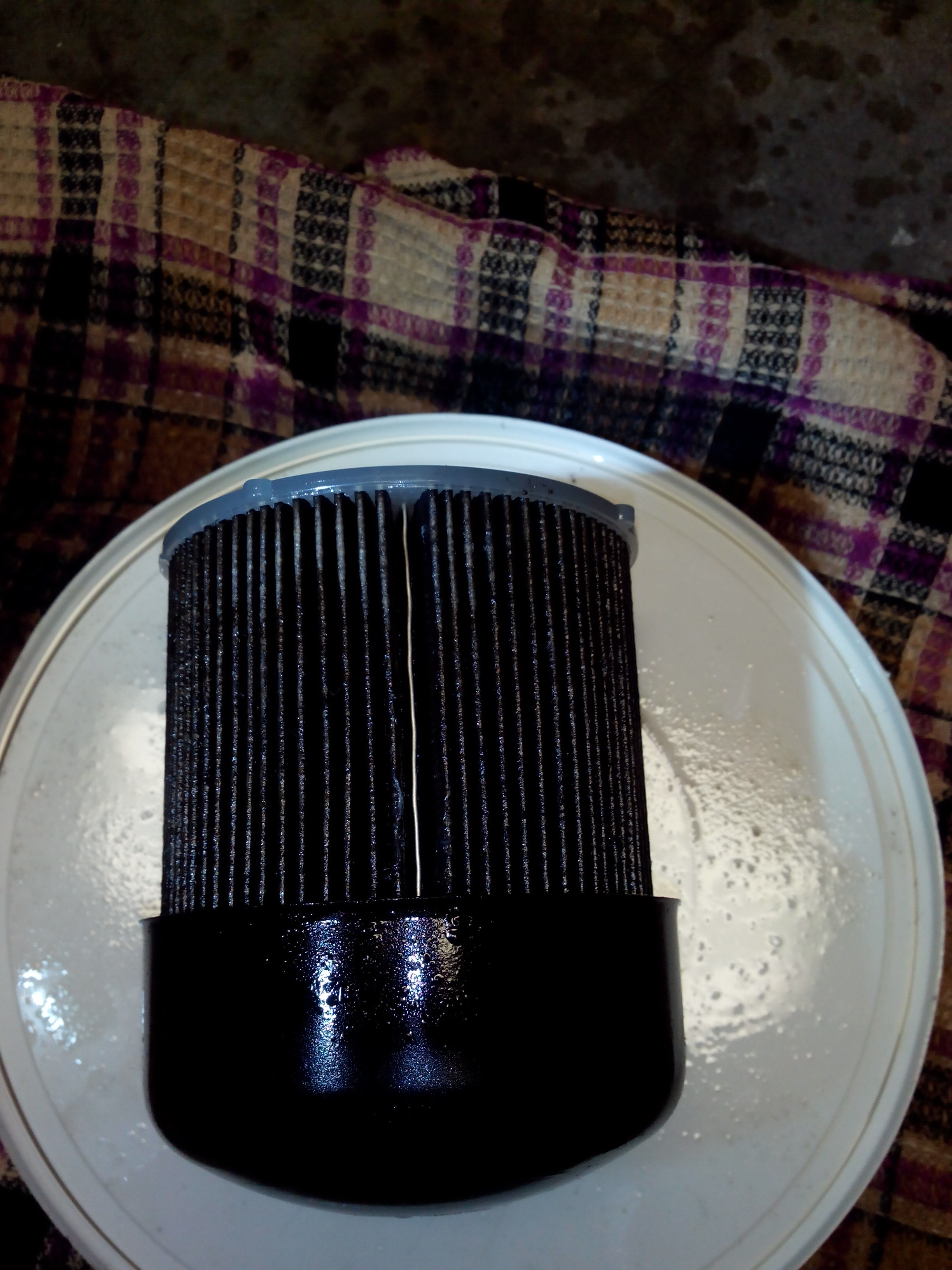

Дизель Фаза-2. Поменял фильтрующий элемент вот на этот: Knecht KX 338/26 D
А вот родной фильтр при пробеге 8т.км.
lev1980
Отправить личное сообщение для lev1980
Найти ещё сообщения от lev1980
25.03.2016, 10:46
4
Ворчун2014
Регистрация: 03.01.2014
Сообщений: 9,344
1 г. 11 мес. 3 нед. 1 д. 18 ч. 27 мин. 59 сек.
10933
Re: Топливный фильтр дизеля.
lev1980
Нифига он копченый
удивительно, что форсы ещё живы
lev1980
Это на каких заправочках вы дизелек заливали, можно поинтересоваться?
Роснефть иногда Газпром.
Но перед тем как встать, вынужденно заправился на ТАТнефти, вот на неё и грешу!
