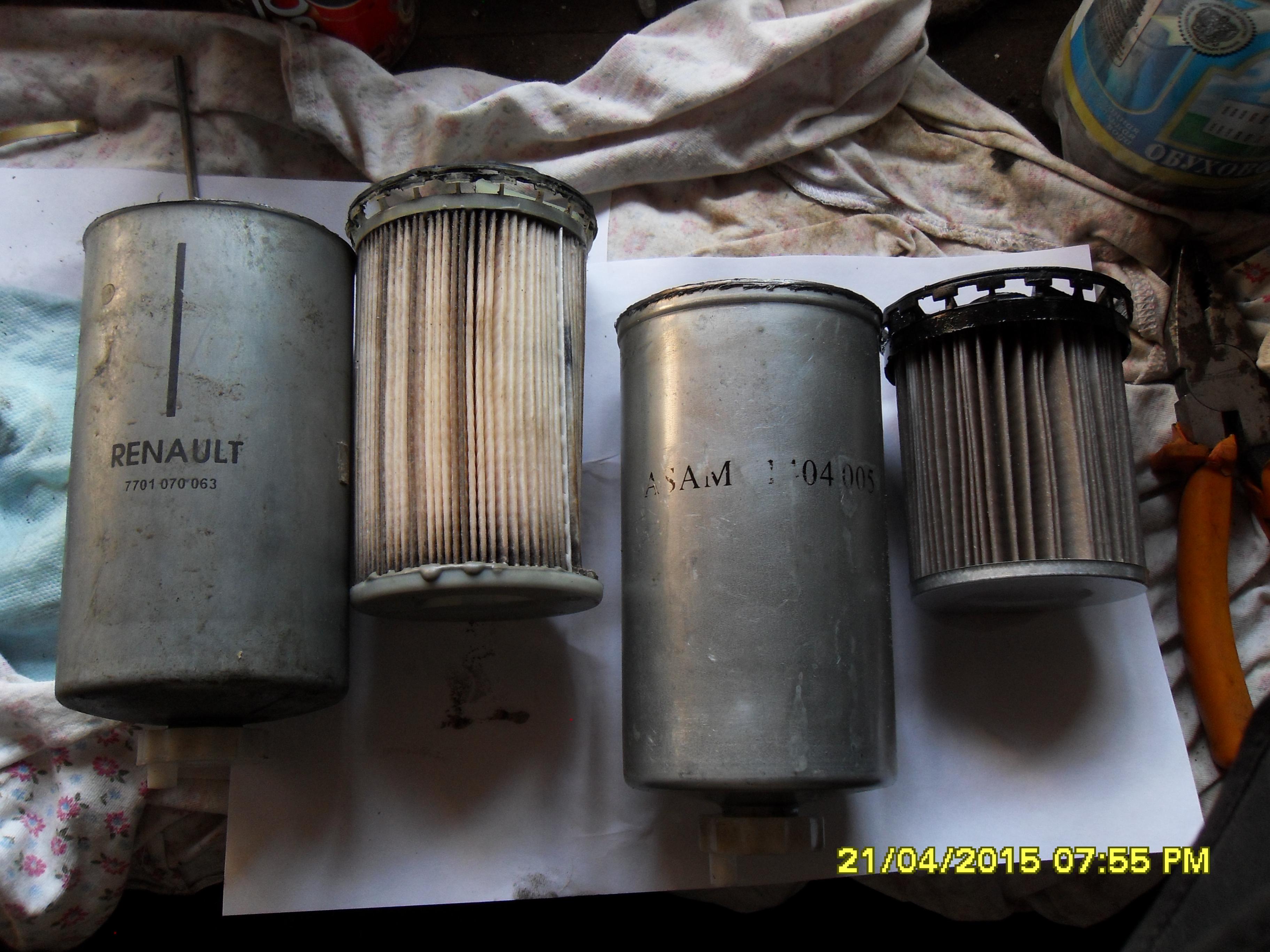

Вот нарыл. "Небольшое" отличие фильтра обычного от "крутого"- фирмы АСАМ.

В заказывал на ТО в автодоке, еще масляный фильтр пришел левый(судя по признакам укладка не елочкой и т.д.)

Берите делфи, он хороший по качеству и дешевле оригинала. Очень грязные у вас фильтра. Я менял каждые 8 тыс.км. и он был с виду чистый. Решил менять каждые 20 тыс.км. и ещё сказали, что не показатель чистоты фильтра с виду, так как свойство любого изделия утрачивается и перестаёт производить свою функциональность. Заправляюсь правда всегда с канистры через две дополнительные сеточки, чтобы мусор и вода не попадала в бак.

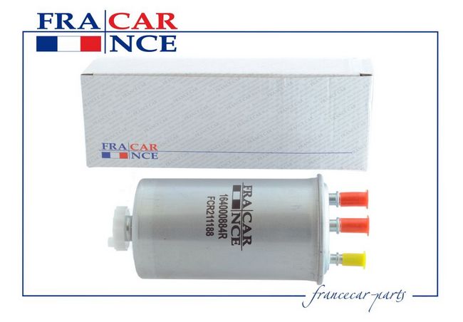

Вот еще вопрос, кто-нибудь ставил такой фильтр
FRANCECAR FCR211188 ???
Почитал отзывы разные про эту фирму, вроде ничо, вроде нормальная, как раз все для французов делает, а то чот больно дорогие стали KNECHT/MAHLE KL781 (все время его ставил) и DELPHI HDF954 (хотел начать ставить), но ценник чот совсем офигел... почти 2 рубля, а этот FRANCECAR +/- 1200 р.
Кто знаком с этой конторой и кто ставил такой фильтр?

FRANCECAR это кЕтай

опыт клубней с дешевым АСАМом ничему не научил? Хочется набить свои шишки?
