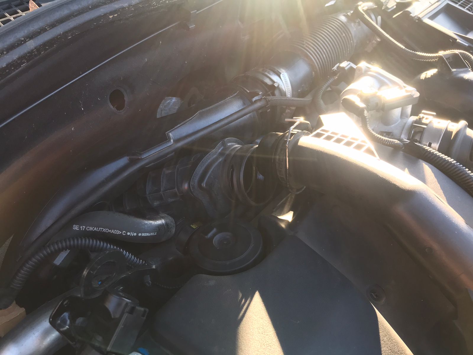

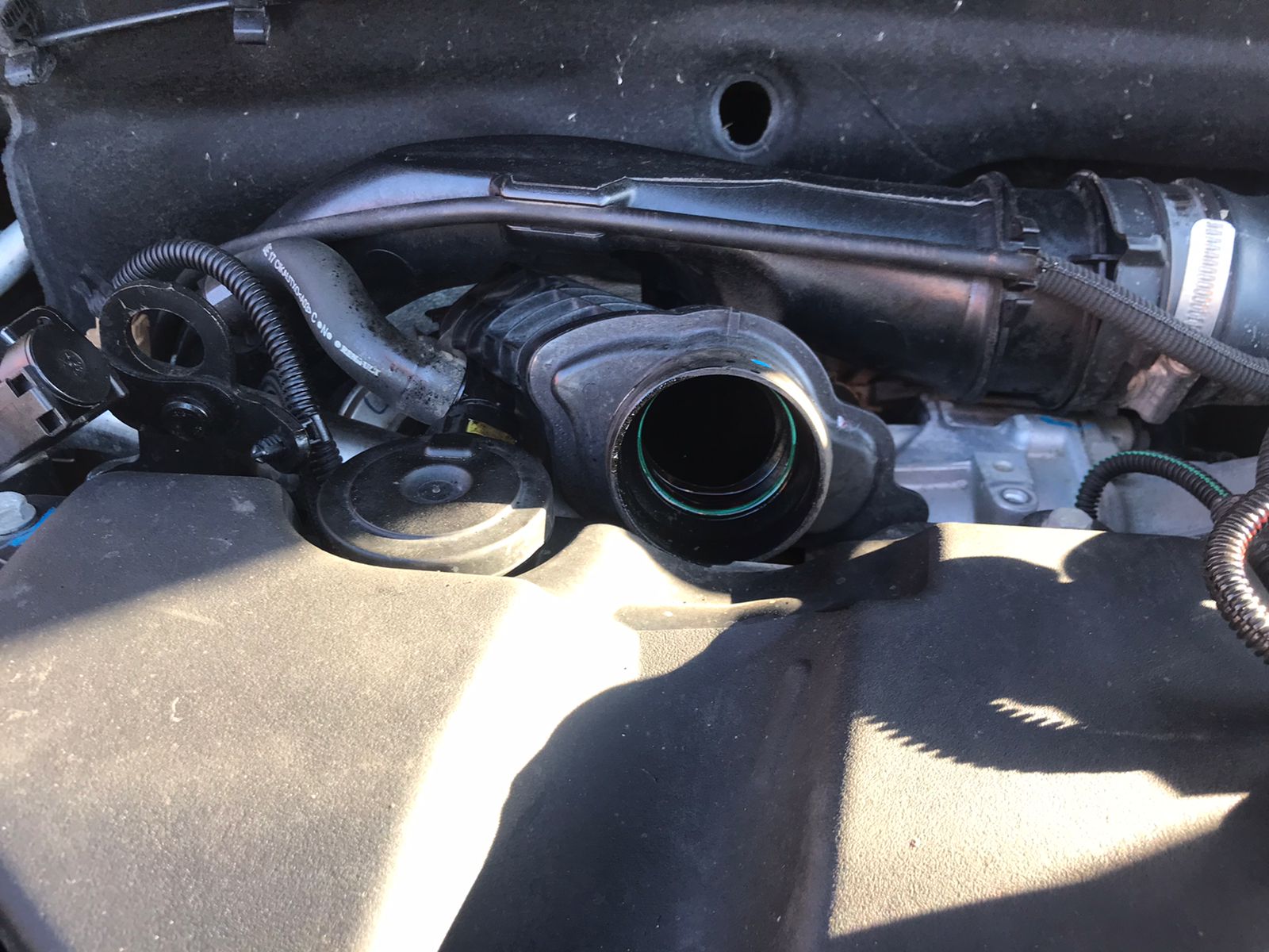

Это что за патрубок? Турбины что ли? Масло от туда закидывает

Сообщение от tttttyyyy Посмотреть сообщение
Двигатель: дизель 109 л.с.
Патрубок с интеркулера на впуск. Запотевать может, течей быть не должно

Патрубок с интереулера на впуск. Запотевать может, течей быть не должно
Спасибо! НУ там прямо капли масла были, не запотевание! А что делать, что менять?
Капли внутри или на соединении?
ну вот где зеленое кольцо, там лужица была
На мой взгляд, в принципе нормально.

Почитал на драйве, похоже у меня еще все ок)

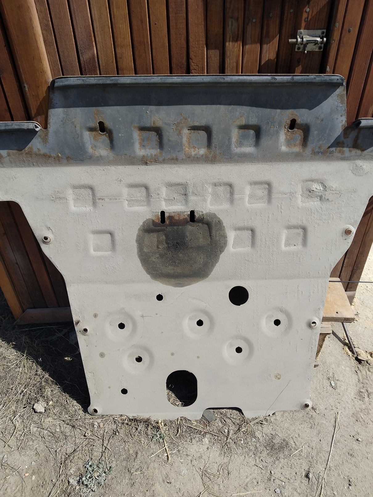

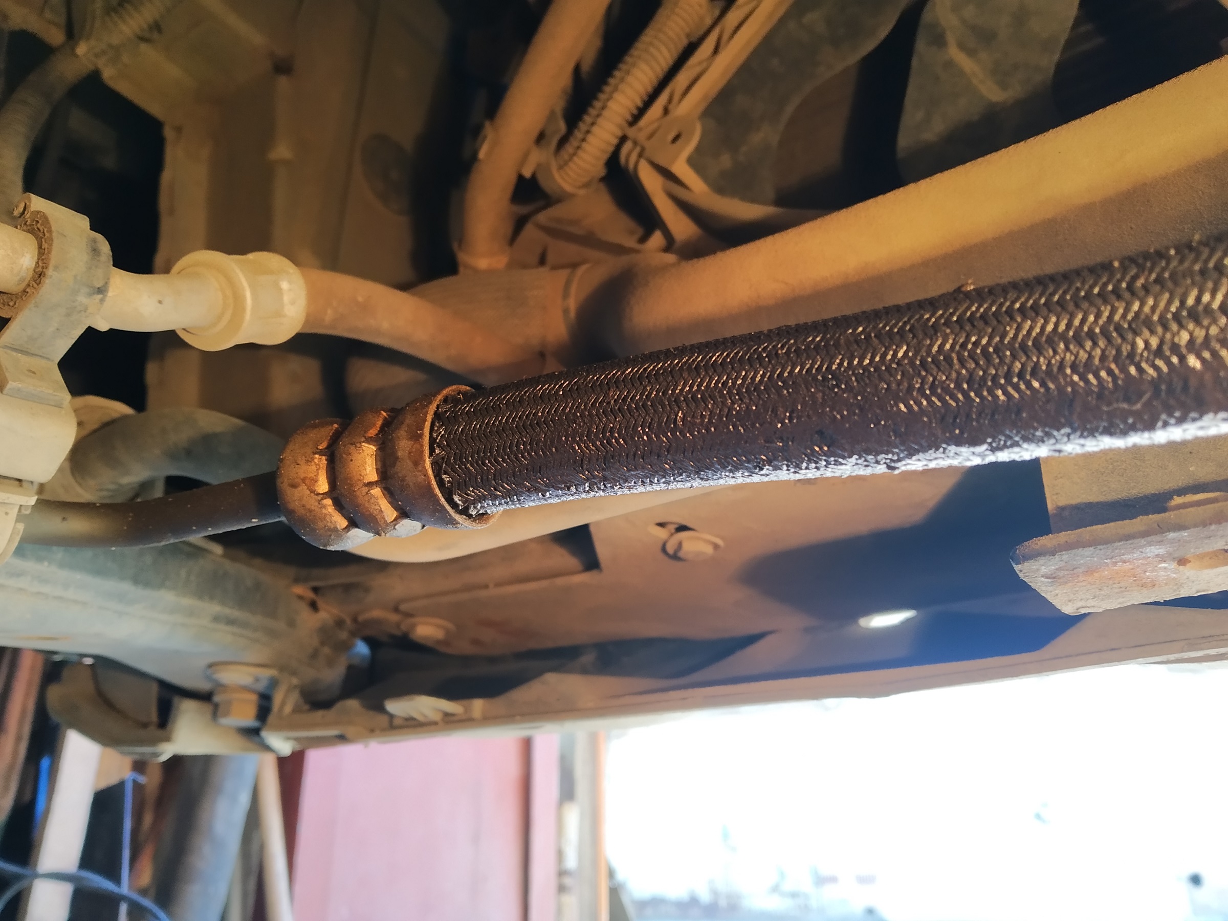

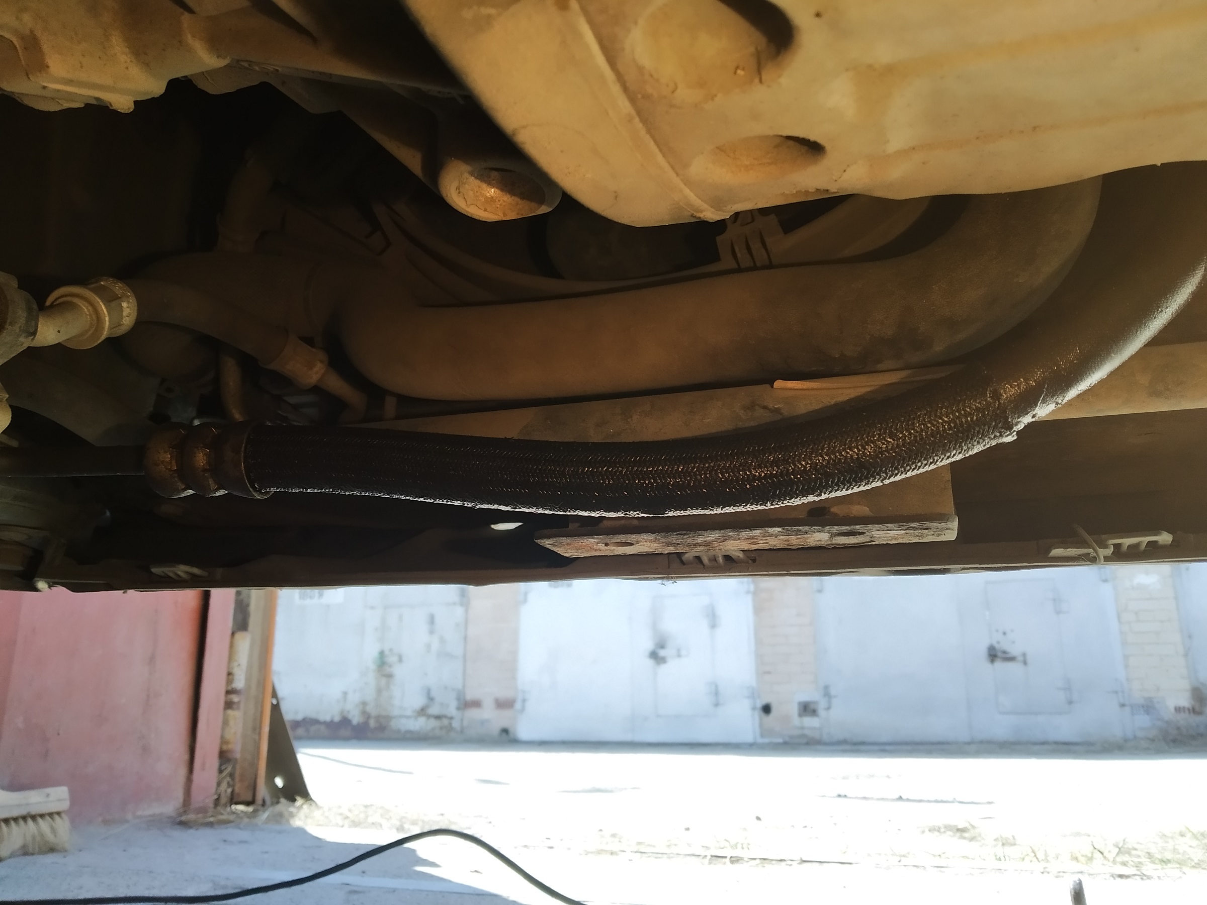

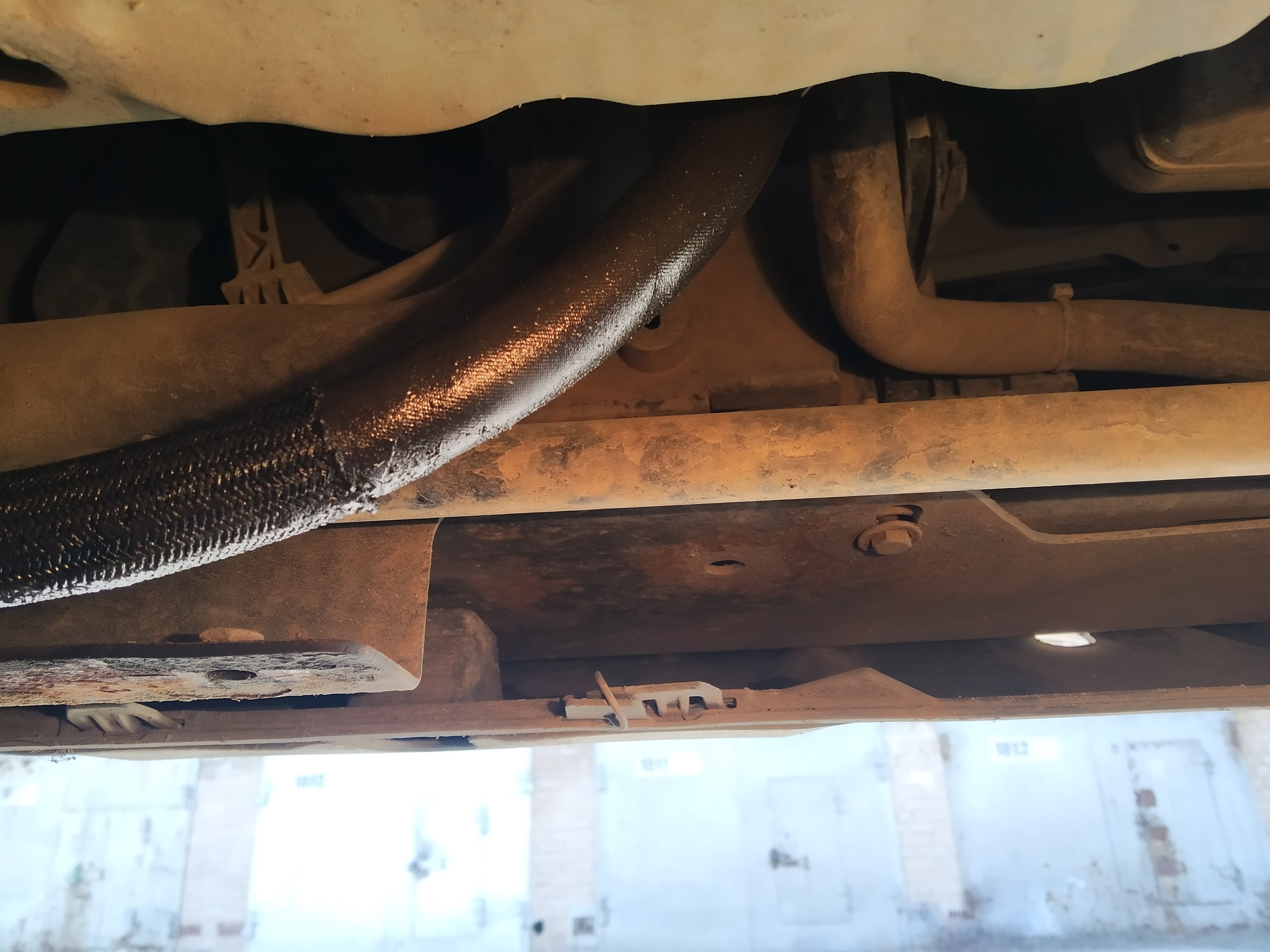

Нашел подходящую по названию тему, задам вопрос здесь.
На днях снимал защиту картера, обнаружил масляное пятно на защите и, соответственно, на трубопроводе, который проходит снизу над защитой. Затрудняюсь назвать, что за трубопровод, по фоткам, думаю, будет понятно. Думал, с масляного фильтра течет, но там сухо. Может это и не масло, т.к. характерного запаха нет.
Кто в курсе - подскажите, что это за трубка? И как локализовать течь?

скорее всего гидроусилитель рулевого. Новая от 13тр.Можно поменять шланг с обжимками если есть фирмы по ремонту гидравлики. Давление там в среднем 70-100бар. при работе. Надо старатся не держать руль в крайнем положение когда срабатывает предохранительный клапан.
т.е. это не механический износ а негерметичность вследствие повышенного давления? т.е. как бы лопнула она, получается?

Сообщение от nurgush Посмотреть сообщение
Вообще это называется потением, так можно долго ездить, но и потечь может в любой момент, при обжимке скорее всего пережали резиновый шланг(тем более он бронированный) резину повредли и теперь потеет.
Это вряд ли. Машине 6 лет, пробег 117 т.км. Масло моторное меняю сам, прошлой осенью снимал защиту, в этом месте все было сухо, как и все предыдущие годы. Если бы шланг был пережат ещё с завода, эта проблема всплыла бы намного раньше.
Скорее это похоже на старение резины, может микротрещины появились, через них потеет.
Насколько понимаю, этот шланг - гибкая часть подводящего трубопровода от насоса к гидроусилителю, т.е. подача. В этом месте давление выше, чем в обратке, вот и начало давить масло.

Сообщение от -=Df=- Посмотреть сообщение
Посмотри на масляный теплообменник...А может что с резиновым уплотнителем что-то не то (вроде от масл.фильтра подходит, но ходит существенно меньше родного).
Антифриз ещё может у этого теплообменника течь.
А жидкость гура вонючая.
За совет спасибо, гляну, как раз собираюсь масло менять в моторе. Но, мне кажется, если бы текло с теплообменника, течь была бы видна и выше трубки, да и на трубке след был бы только в одном месте. А тут весь резиновый шланг от края до края сырой. Либо в месте завальцовки течёт после насоса, либо сама резина устала.
Когда я меняю масло, при откручивании фильтра на этот шланг так натечет (примерно как на твоей фотке), потом замучаешься оттерать
Понятное дело, что нужно самому смотреть, а не заниматься гаданием по фотографии.
А теплообменник этот нужно проверять при смене фильтра, так как при откручивании фильтра он ослабляется (тем более когда фильтр фиг открутишь), потом он проворачивается против часовой стрелки где-то на 12 часов, и у него шланг о датчик рвется. Должен на 13-14 часов шлангами смотреть.
