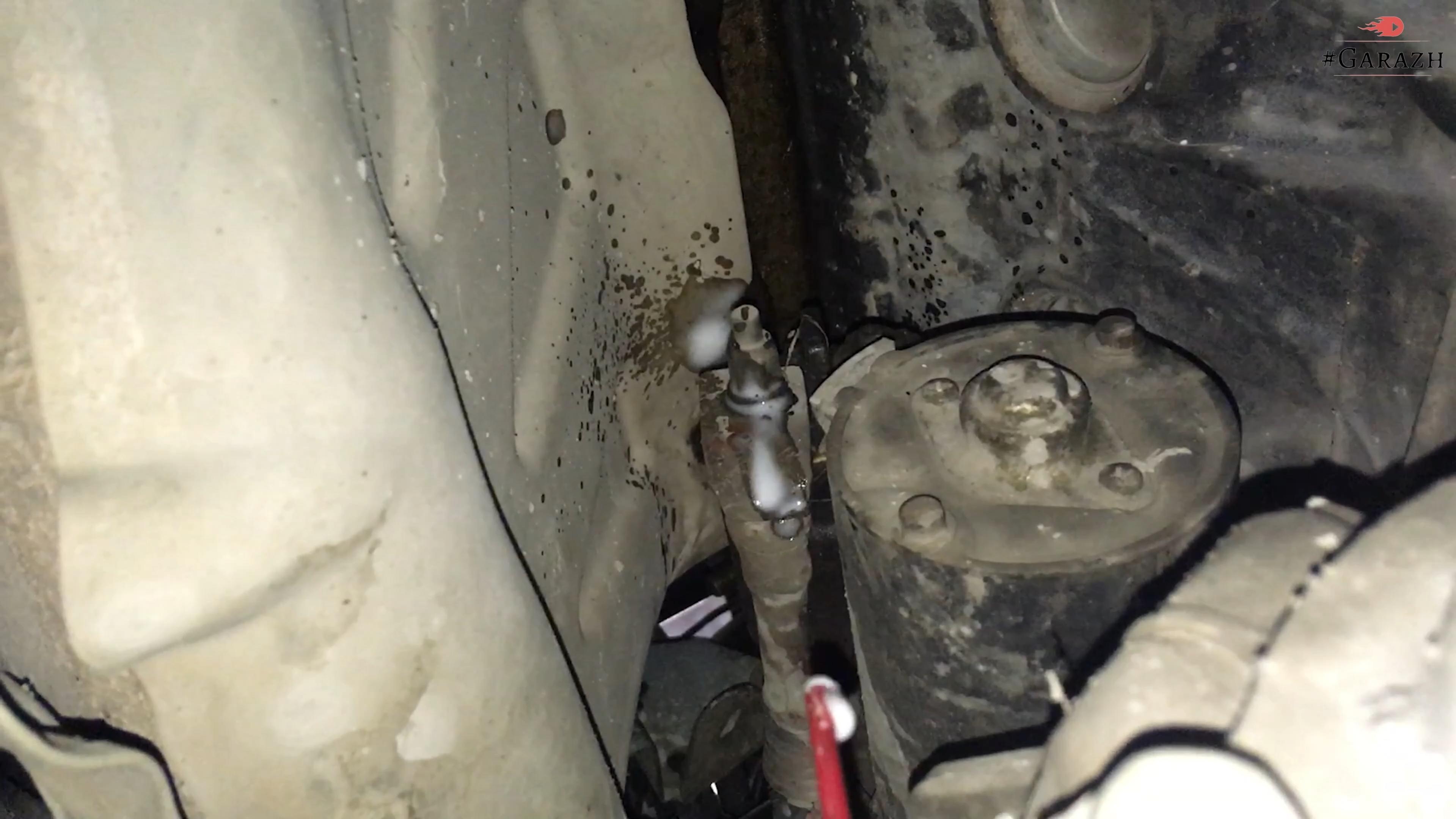

Когда Duster при повороте ключа щелкает и не заводится....
А ты все еще не понял что стартер уже на грани
Это значит что тебе нужно посмотреть в чем дело тут:
https://rutube.ru/video/9f9cdcd4b792...041d15f4d32b8/

Я б начал с зачистки и затяжки клемм аккумулятора.
