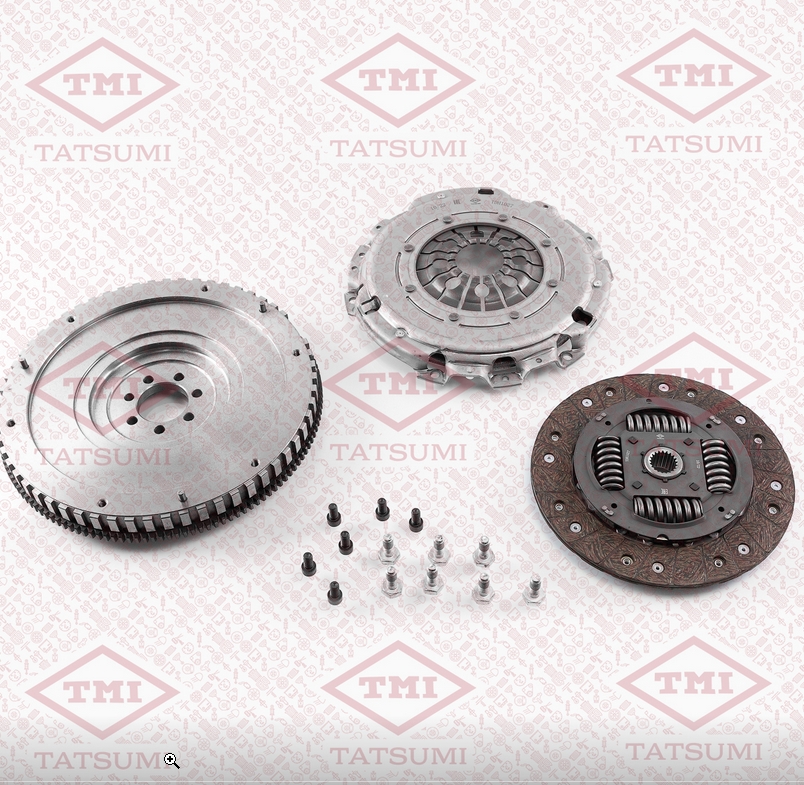

Это наверное если все покупать по отдельности, а если комплект ,то в чем проблема?
например TDH1027 Tatsumi К-кт сцепления (1.5 dCi)

И ещё есть прямо комплект, этот подойдёт. Или просто маховик купить.
Про этот комплект не читал, да и нет по нём отзывов на автодоке, хотя ценник вполне адекватный, и если с его помощью можно решить проблему тряски при старте, то вариант заманчивый.
