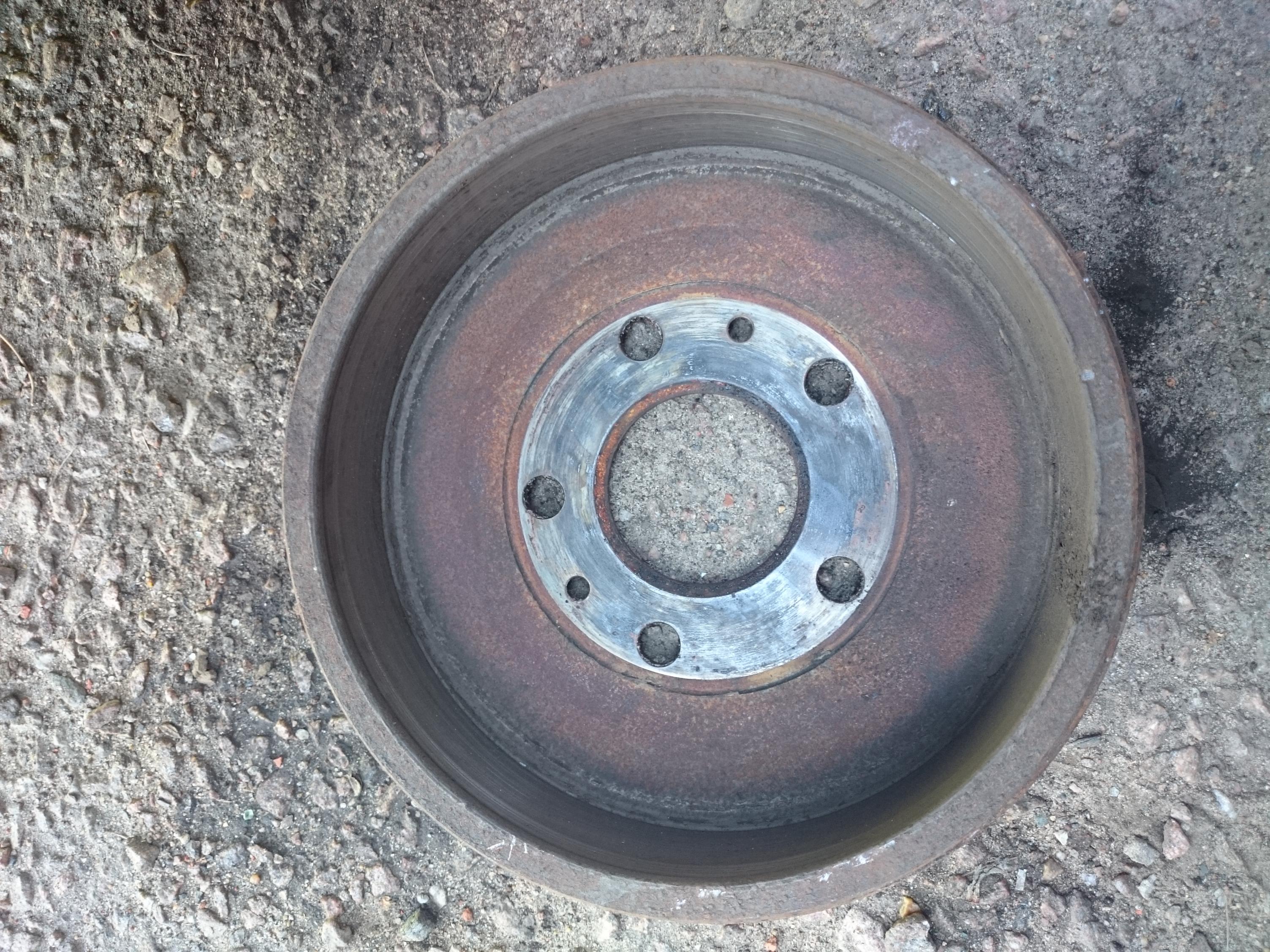

Попробуйте снять, заодно, советую сразу чайник кипятка прихватить.  Всего через год один барабан еле снял (2 дня снимал). Ступицы ржавеют так, что даже колёсный диск иногда с трудом снимается.

Я залез в задние тормоза для профилактики ну и познакомится. Один барабан слез очень тяжело, поэтому посадочные места на ступицах почистил шкуркой и смазал графиткой теперь проблем не будет.

Када менял подшипник на ступице сзади справа, еле-еле снял барабан, тоже думал расколю....в ход шла и WD-40 и керосин и уксус и преобразователь ржавчины!!! Снял, помазал мовилью...

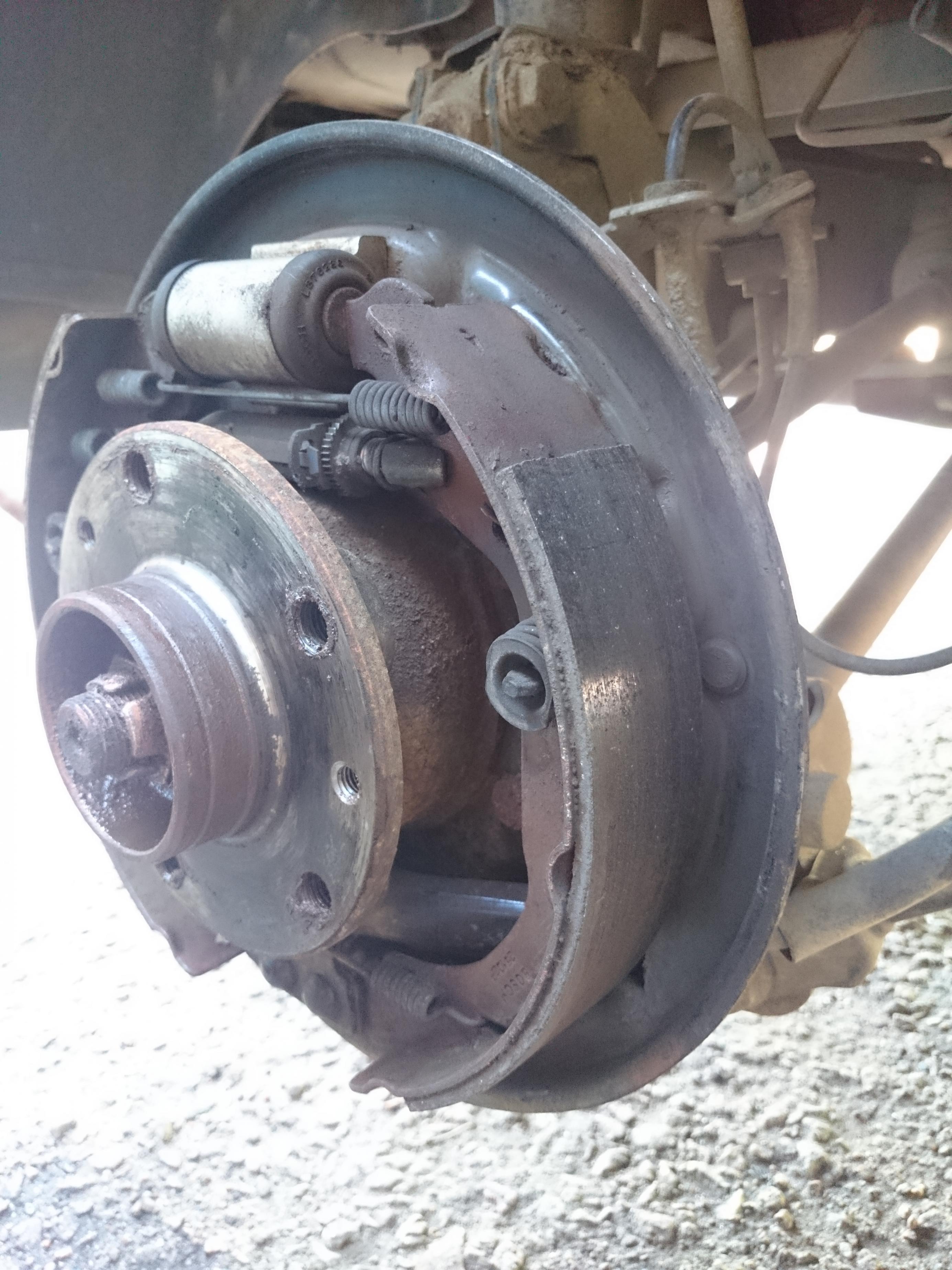

Я в субботу профилактики ради решил снять барабаны и проверить, почистить механизм. Снялись сравнительно легко: поддев БОЛЬШОЙ отвёрткой между кожухом и барабаном с щелчком сдвинул барабан и аккуратно равномерно поддевая по очереди со всех сторон стянул его, перед этим я побрызгал WD40 в отверстия болтов крепления колеса и самого барабана , а также на ступицу ! Перед установкой промазал медной смазкой .
Пробег 52500 км.
Непонятно почему не предусмотрено ничего чтобы барабан можно было снимать без проблем, хотябы как на жигулях: вворачивая "солдатики" в барабан они упирались в ступицу и выдавливали барабан .

Да, прискорбно. Даже на Гольф 2 , между цилиндриком и колодкой стоит коническая вставка. Поддел отверткой и колодки сошлись, а следовательно барабан снимается легко. А так как она подпружинена, потом выбирает зазор и все далбше работает.

Что-то впечатление что на одной колодке куска феродо не хватает.

Так и должно быть. Одна колодка специально укорачивается, что бы при торможении колодки не скрипели. На уазах специально одну колодку обрезали, после этого колодки переставали скрипеть.

У нас колесико не регулировочной планке есть для этого. Можно даже один колесный болт выкрутить и регулировать. Прикипает барабан в месте посадки на ступицу.

А куда делось почти половина колодки???? (накладки ферродо)  по фото видно, чет здесь неправильно..........

Все у вас правильно, не переживайте  . Или с другой стороны барабан не снимали?
