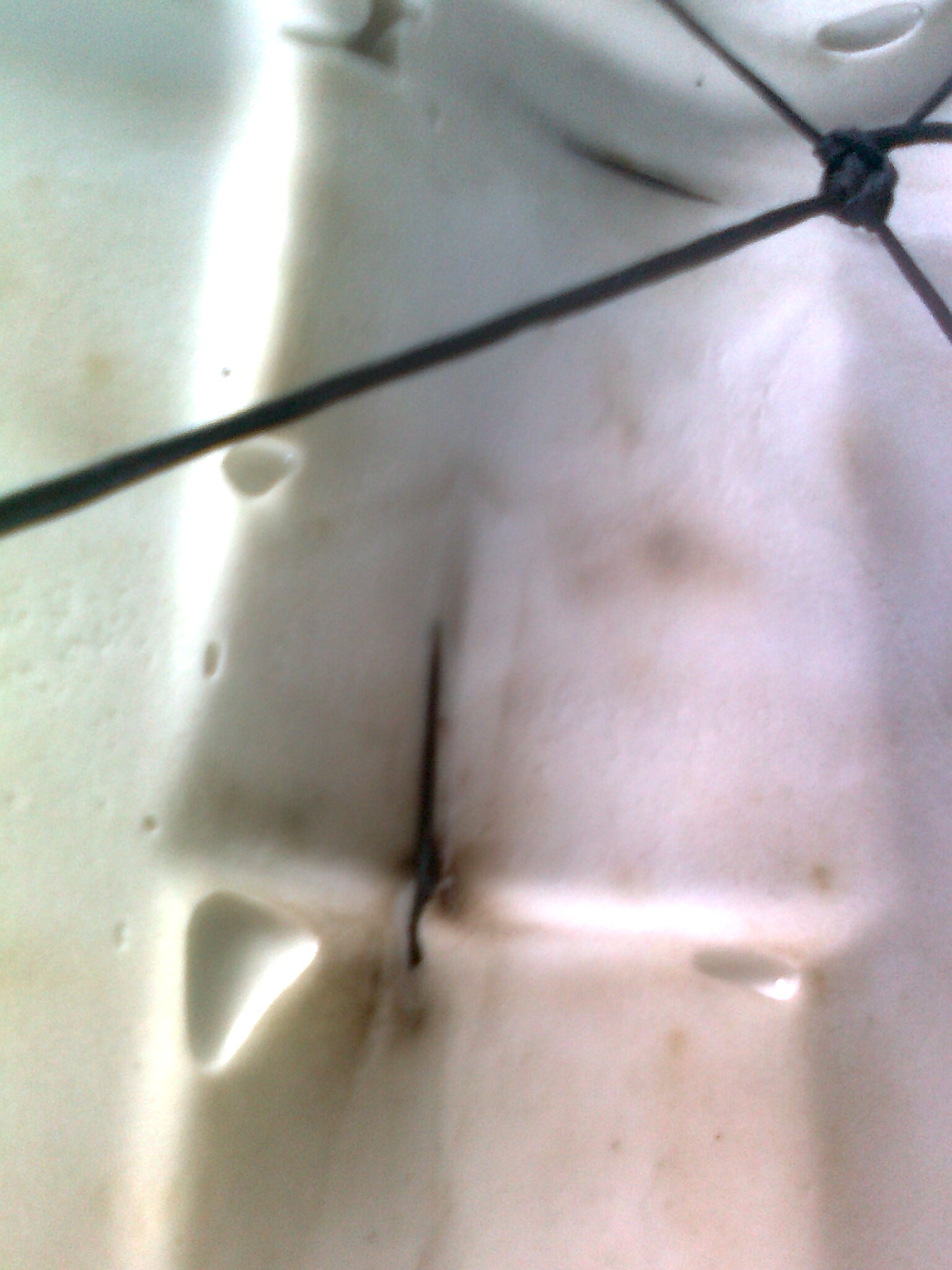

Добрый вечер, форумчане! Под задним сиденьем за водителем обнаружил потёртость краски до металла, которая образовалась от арматуры, выступающей из полиуретана сидушки [косяк заливки].Проблема, похоже, массовая, видел два новых Дастера с выступающей арматурой и один в ремзоне с такой же проблемой.Потертость устраняют по гарантии без проблем, а вот сидушку ремонтировать отказываются.

Фото сделаю позже.Подымаешь заднее сидение и с обратной стороны из полиуретана проступает арматура.Если такого нет, то повезло.

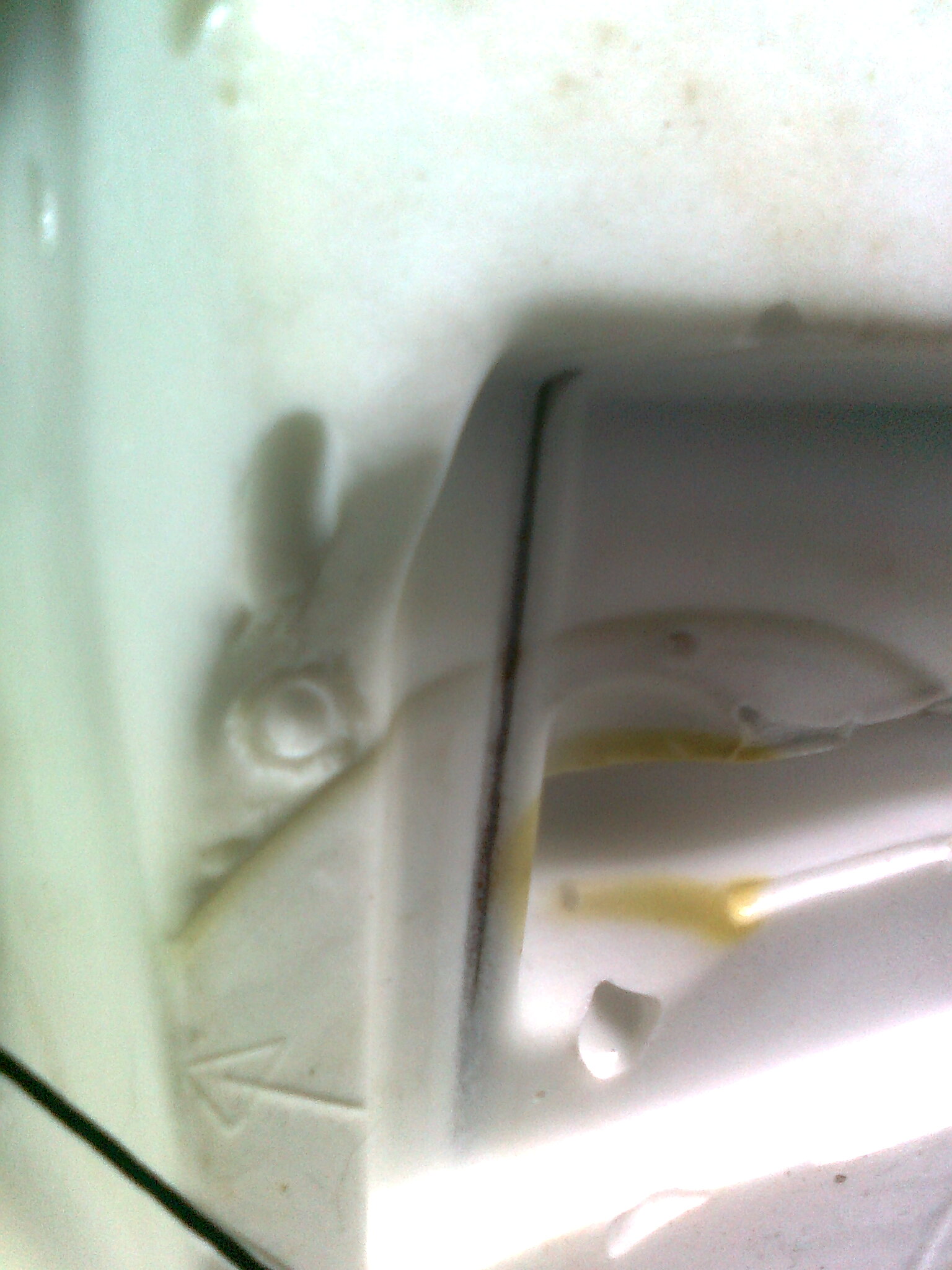

Фото сидушки

Сообщение от валерий13
Фото сидушки
Если можно и фото потертостей на кузове.Завтра посмотрю у себя,даже интересно!

Вот не поверишь..спустился, сидушку откинул..Да есть арматура в заднем сидение, видно ее через полиуретан....(второй раз в жизни я сидушку окинул, при покупке интересно было) но потертостей не"кузове" не увидел...фото где? потертостей??
