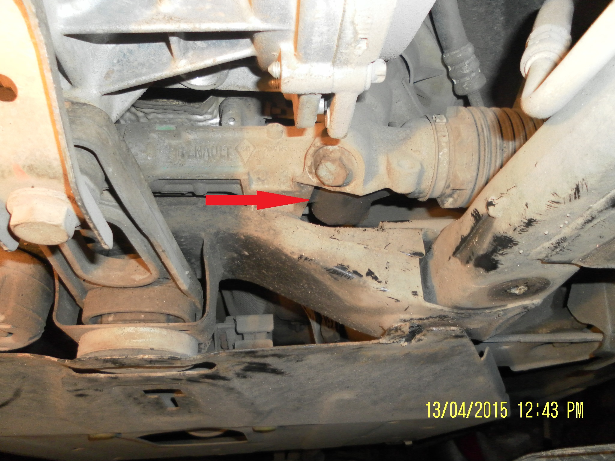

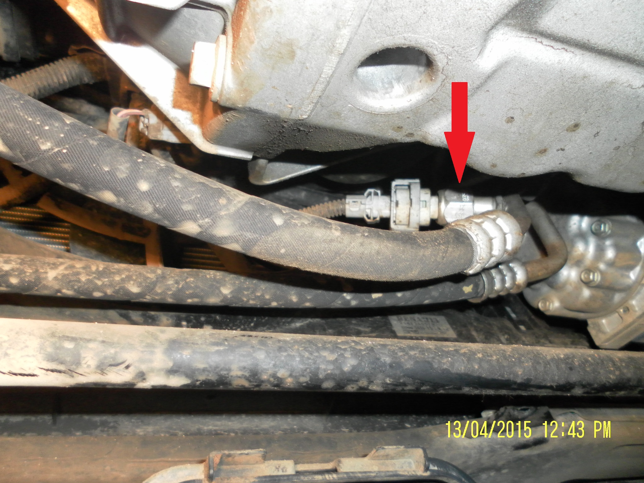

На днях тоже провел визуальный осмотр трубок и датчика ГУР т.к. заканчивается гарантия и вроде как снизился уровень жидкости, при осмотре течи жидкости не обнаружено, только есть потение сальника на самой рейке и всё.(фото)
Если кто не знает, то,
датчик ГУРа расположен в нижней части у радиатора, вот здесь.
