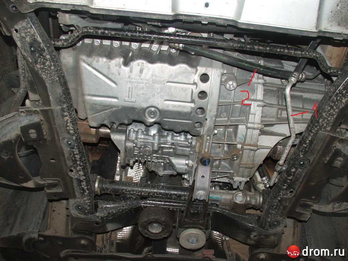

Перетерлась трубка ГУР.
Вчера ГУР подвывать стал моментами. Дилерский спец глянув одним глазом посоветовал ездить пока не накроется капитально,при нем этот гад не издал ни звука как не крутил рулем)). Сегодня с утра завел машину с брелока,выхожу и слышу характерное потрескивание или дребезжание,не знаю как описать. Не стал даже лазить нигде метнулся сразу к дилеру (благо рядом совсем), усилитель трещал и выл уже всю дорогу. Вскрытие показало что перетерлась дюралевая трубка гидроусилителя номер 1 на фото об трубку под номером 2. Трубка №2 в моем случае смещена гораздо ниже той что на фото,это для примера фото дромовского дастера. Кронштейны трубок явно перегнуты как попало,на лицо небрежная сборка. Завтра спец по гарантии вынесет свой вердикт,думаю что крыть им тут нечем,пробовали даже следы удара искать)) В общем похоже что на пару недель остался я без машины.

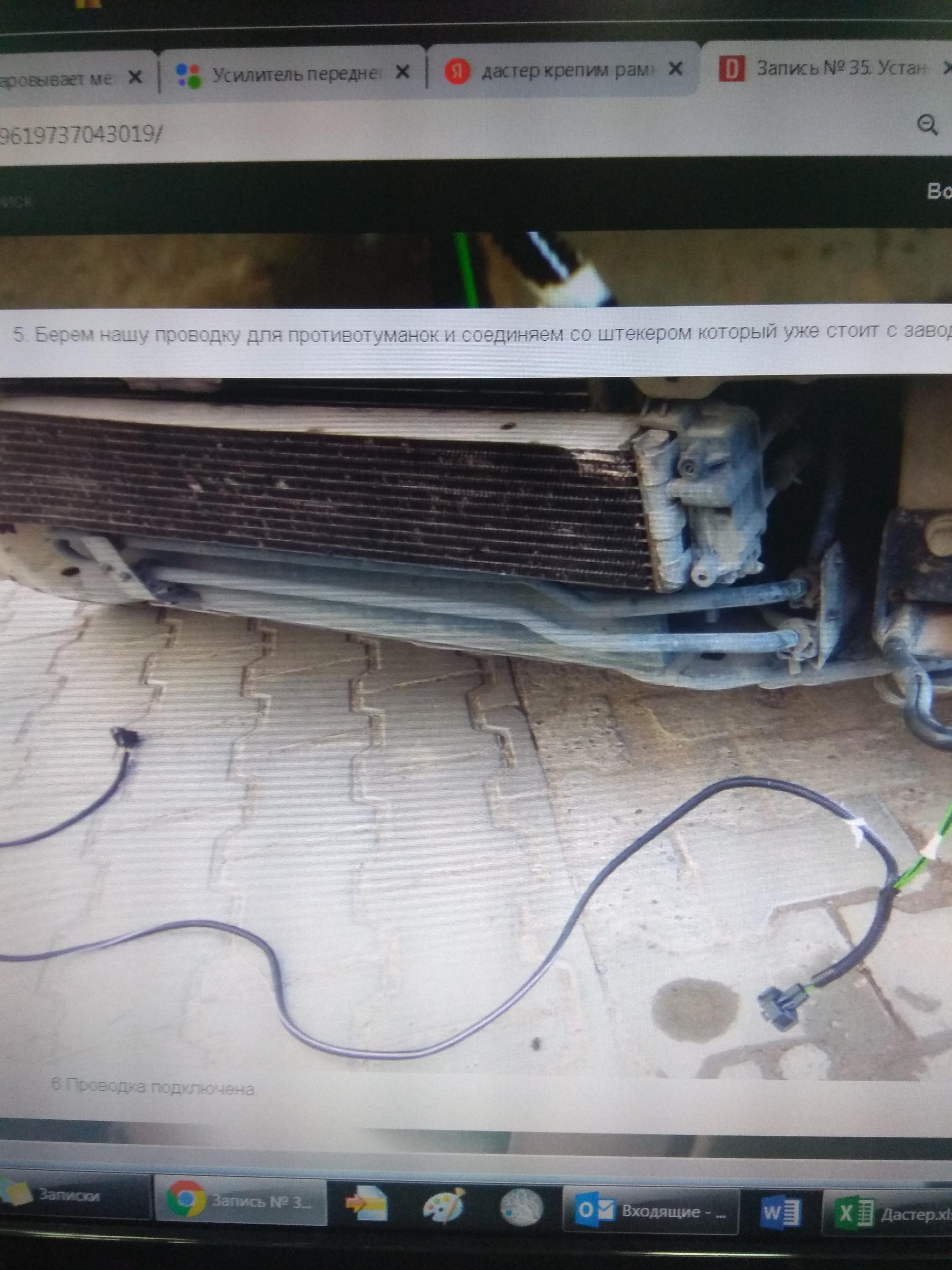

Парни, такой вопрос. Поймал со встречки колесо, повреждений много, но суть не в этом. Трубки охлаждения ГУРа, что перед радиатором, погнуты, но течи нет и жидкость не ушла, ГУР работает. Трубки аккуратно выпрямлю, а вот крепления сломаны, в которых они держатся. Артикул никак найти не могу, прошу помощи. Этих крепежей 4 шт., вот они на фото. Держат эту трубку.

Т.е. получается нужны эти два кронштейна с креплениеми, или одни защёлки-хомуты, не знаю как их правильно назвать.

Может кронштейн сделать из полоски металла, а хомуты обжимные купит в метизах .

Да сами кронштейны живы, два хомута с одной стороны разлетелись. Просто не хочется колхозить, а сделать так, как должно быть. А вот с артикулами для заказа туго.
