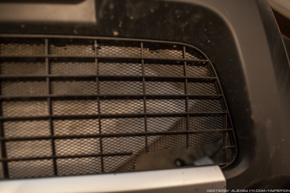

И купил еще сетки в бампер, снял его и установил сетку, пожалуй как каждый дастеровод на этом форуме
Нижняя решетка

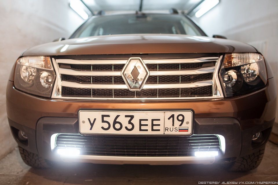

23.11.2013 1040КМ Проверка уровня масел и заказал ДХО Philips Led Daylight 4

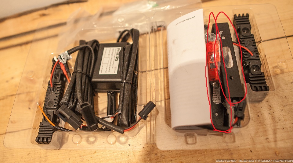

Достал из заначки старые ДХО. Проблема - сгорел контроллер когда я нагорячую их ковырял Думаю полностью перетрясти, вытравить новую плату, и ограничить ток резисторами нормальными а не как было - SMD которые не выдерживали и сгорали. Для отключения при ближнем свете сделать через реле а включение пока еще думаю. Наверное закажу релюшку, благо цена не кусается, в пределах 200р. Поставить думаю за нижней решеткой. А то пока стояли на цивике камушки серьезно покоцали пластик

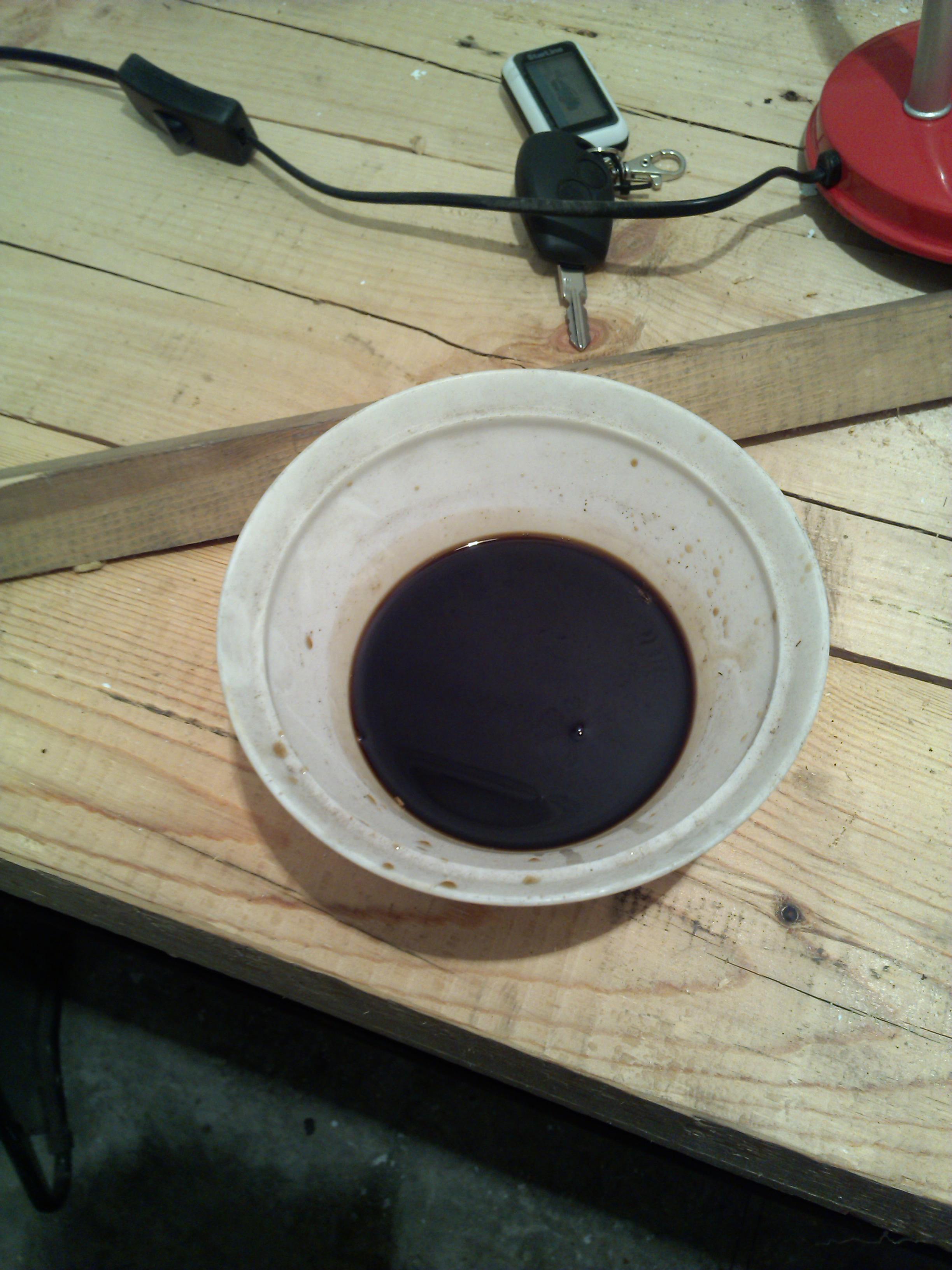

Для коробки все правильно пришло - ELF NFJ 75W80
А мотюль пришел MOTUL Gearbox SAE 80W-90. Ведь раза 3 проверил что надо было заказывать. И все равно заказал не то ;( Ех...
Итак вечером решил залить масло в коробку. Слил 20мл, разбавил его новым NFJ 75W80 чтоб убедиться что оно не свернется,
постояло минут 20 - не свернулось. Решил заливать. Итого залил 320МЛ (заливал шприцом 20мл и капельницей поддомкратив и сняв колесо, и потом опустив на ту же высоту). Поглядим как будет чувствовать машинка.
Перезаказал в автодоке Motul gear 300 75w90 в раздатку.
Проверил уровень в двигателе. Выше нормы. Непорядок. Когда принимал машину то ли она стояла под углом, то ли масло было светлое и не заметил что перелив.
Тем же шприцом с капельницей отсосал его с картера. Итого было откачано примерно 180мл. Кстати цвет черный черный, хотя на щупе масло светленькое.

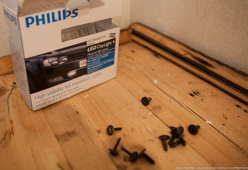

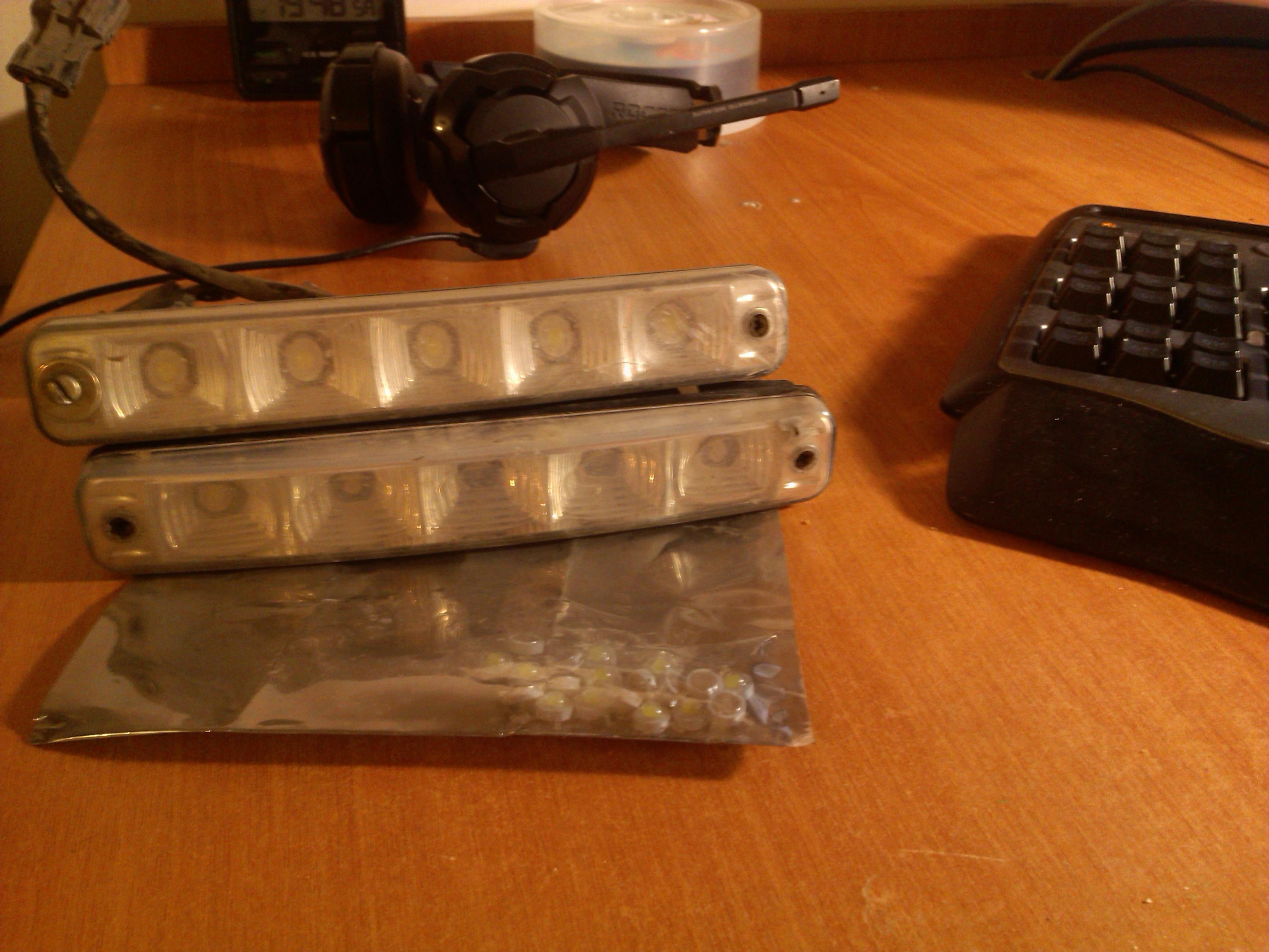

Вчера на электронку пришло сообщение от магазина avtogsm, в котором сообщили что моя посылка дошла. Скатался на почту и забрал ее. Напомню что заказывал я ДХО Philips Led Daylight 4.
Сегодня после работы забрался в гараж и приступил к установке.
Комплект поставки. Есть в принципе все что необходимо для установки.

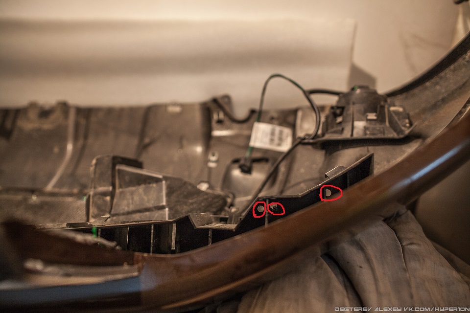

Снял бампер
Насверлил дырок в усилителе бампера, чтоб вода не скапливалась. В прошлый раз когда ставил сетки забыл это сделать.

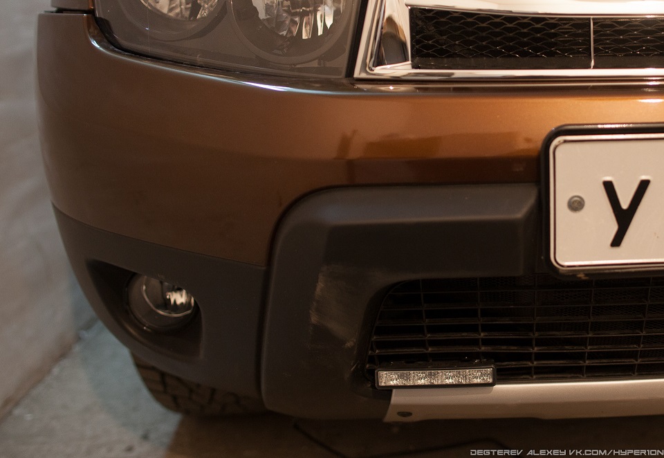

И слабонервным отойти. Полотном от ножовки по металлу спипливаю лишнее.
Готово!

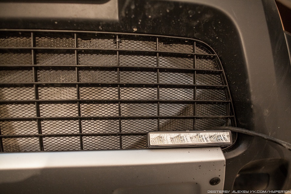

Прикинул как смотрится на машине. Надо еще чуток решетку подпилить а то загибаются прутья

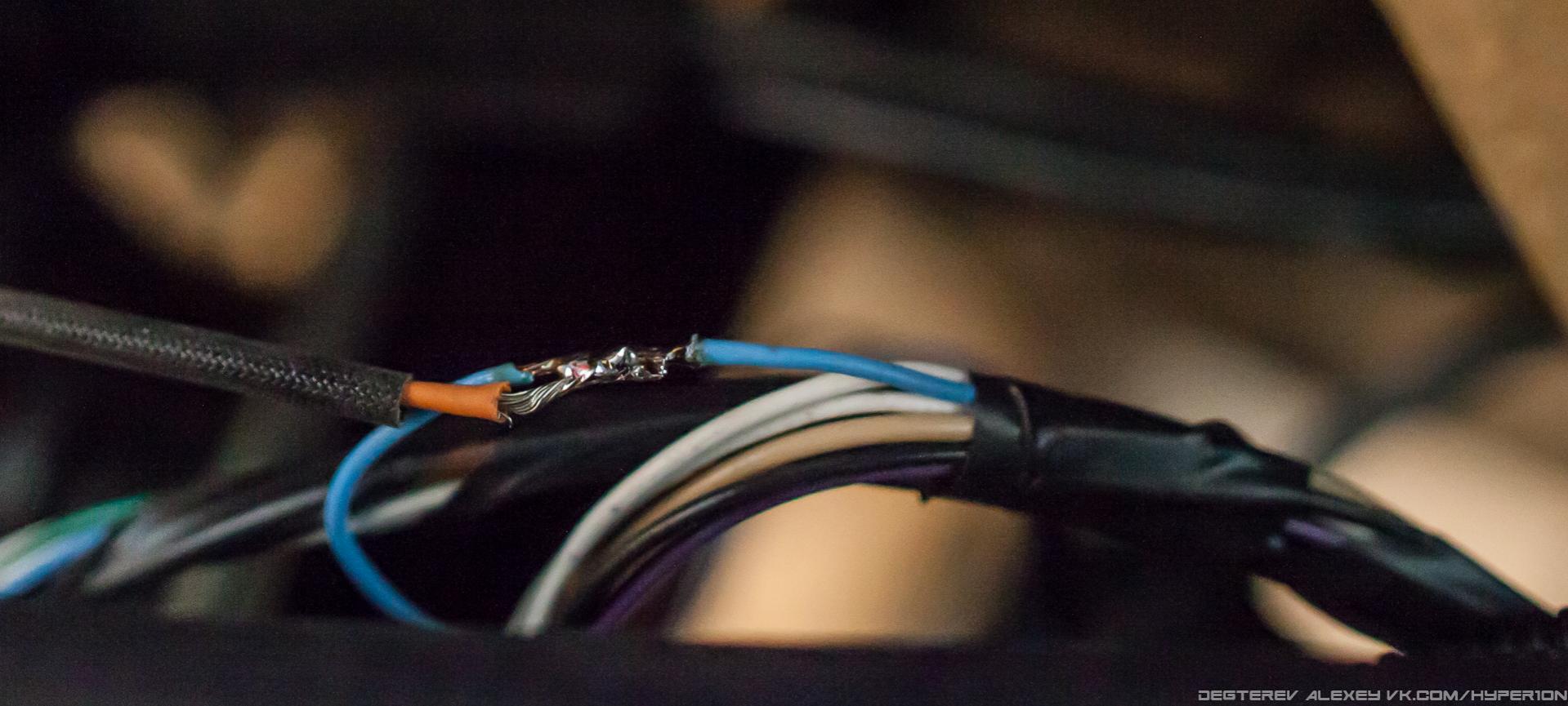

Поиски провода габаритов. В инете было написано что за габариты отвечает голубой провод. Включил габариты и проверил мультиметром - все верно.
В комплекте шел клеммник. Но что то я ему не стал доверять. Пропаял и изолировал.

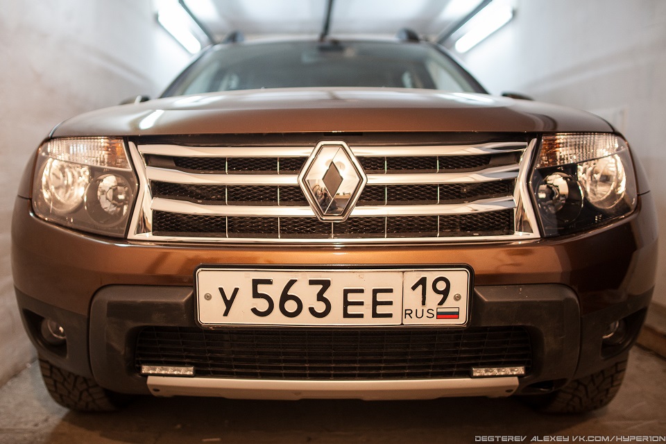

Вот что вышло
Ну и гаснут когда включаешь габариты
