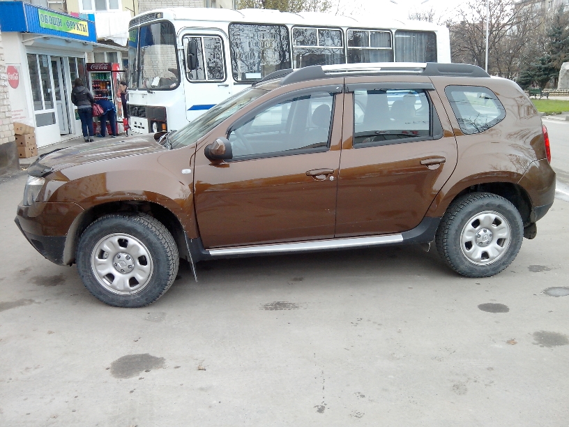

Закончилось моё ожидание и вот он мой.
Выехав из салона сразу на заправку. Залил в бак 51,86 л. А92, проехал до заправки 380 км и залил на ЛУкОйле 38,16 л. Реальный расход составил 10.4. Правда ехал не экономично.
Очень спешил забрать из Ставрополя подарки для Дуси. ;-)
Из Краснодара от салона КлючАвто через Ставрополь домой проехал 550 км. Расход составил по БК 9.8 л/100.
Ссылка на личный фотоальбом Дастик09.

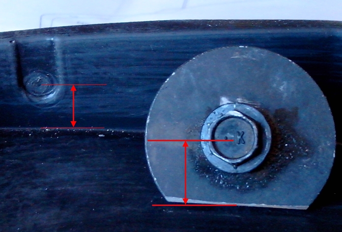

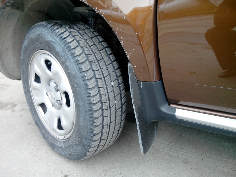

Наконец-то сегодня выдалось время поставить брызговики.
Материал упругий, в меру податливый. Надеюсь на морозе не будет трескаться. НА десятке налипшую снежно-ледово-песчанно-гравийную смесь я сбивал носком ботинка, постукивая до промятия по внешней стороне. Брызговик гнулся и наледь отделялась.
Итак. С установкой Дастер-Гард проблем не возникло, но в тоже время пришлось задействовать наждак в гараже.
Первый и начало второго этапа строго по инструкции с одним маленьким уточнением. Винт, который притягивает брызговик снизу, как и все остальные, имеет на шейке большую шайбу. Так вот эту самую шайбу на нижнем креплении прилось чуть подточить, чтобы она не натягивала резину в месте крепления, что уменьшает прочность соединения и чревато разрывом брызговика.

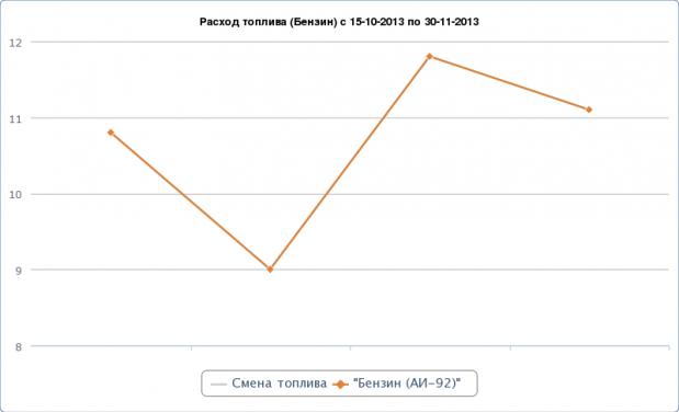

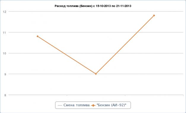

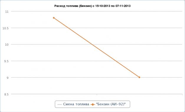

Первый нормальный отчет о расходе. Вчера заправил опять до полного 44,88 л АИ92.
Город/трасса - 80%/20%.
График прилагаю.

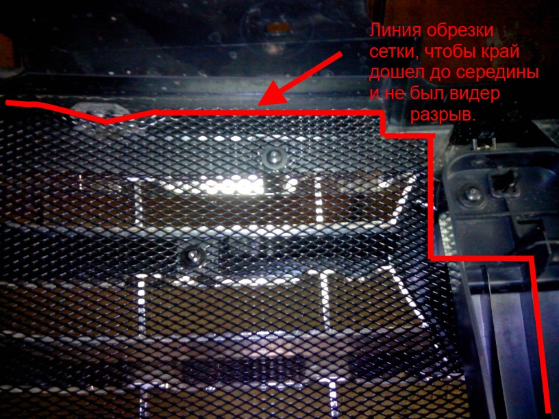

Заканчиваются тёплые (более или менее) деньки. Залез в Дастика на предмет установки защитных решеток на радиатор. Попытался с наскока снять верхнюю решетку, но не смог. Решил снимать бампер. Ничего сложного нет. Правило: 1. откручивай по периметру всё что откручивается. 2. Аккуратненько поддернуть рукой со стороны арки бампер и сорвать его с защелок.
Бояться не надо. Он будет висеть на верхних резинках под капотом. В этом состоянии надо отключить у левого колеса разъём противотуманок. Я делал это уже в потёмках и сломал фиксатор. Будьте аккуратны. ;-)
Заранее приготовил два табурета с мягкой подушкой. Очень хорошо подошла подушка для детских санок. ;-)
Далее началось портняжничество. Приложил, примерял, отрезал по габаритам. Потом притянул стяжками нижнюю часть изнутри. Сначала отверткой процарапал на внутренней части решетки границы, а потом ножницами по металлу потихонечко подстриг решетку. Закрепил черными стяжками 150 мм через два на третий сверху и снизу. Вчера в попыхах ставил бампер назад и забыл вернуть на родину две направляющих потока. Сегодня опять тренировался. ;-) Но не зря.
Верхнюю часть вырезал из двух половинок и закреплял штатными болтами. На верхней решетки снизу, где не к чему притянуться, закрепил край пистолетом с клеем-расплавом. Несущая способность там не нужна, лишь бы не вибрировал.
В заключение хочу сказать, что одна защелка на бампере с левой стороны с завода была не правильно поставлена. Бампер был под защелкой, а не сверху как положено. Ставил слева на право. Правую сторону пришлось брызнуть ВэДэшкой и внимательно направлять на защелки. В принципе все это может сделать один человек без помощников.
Знание нескольких принципов вполне заменяет знание многих фактов.

Иллюстрация крепления решетки на верхней части.

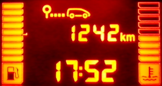

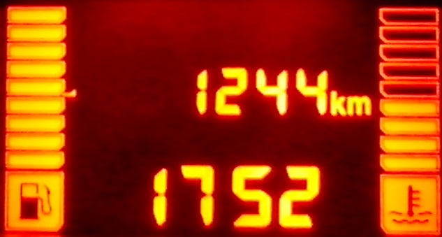

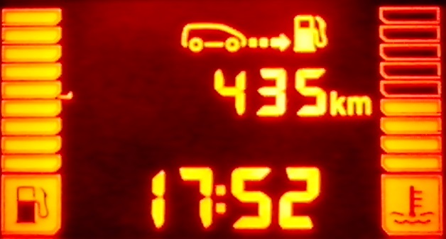

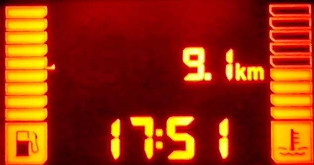

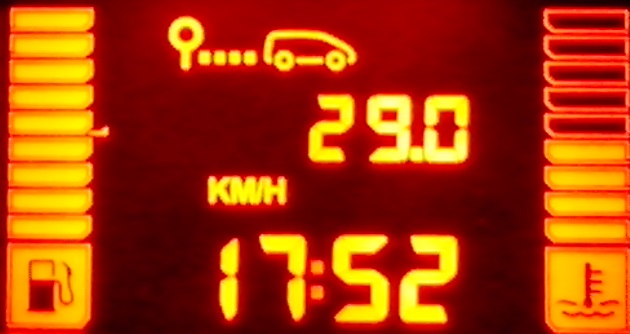

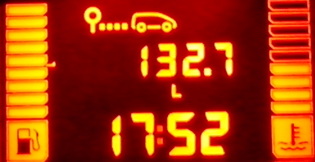

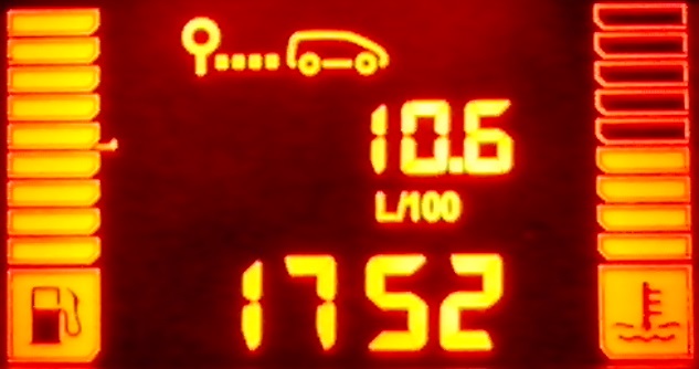

Сегодня лампочка настоятельно позвала на заправку.
До отсечки залил 92-й на ЛукОЙЛе.
Картинка-отчет о расходе прилагается. Крайний бак был сожжен на 100% по городу. Средняя скорость и другие показатели пробега на миниатюрах.

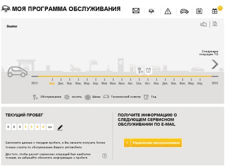

Моя программа обслуживания. Рено сказало, что до сентября будущего года мне не надо париться. ;-)

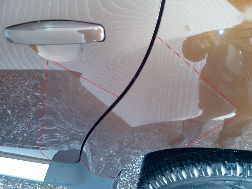

Начитавшись и насмотревшись видео с тюбика о том как всё просто и замечательно решился наклеить пленку на заднюю дверь и крыло.
Скажу уже как "опытный" - ничего хитрого. Нужно иметь прямые руки, чистую машину и воду с шампунем. Очень важны чистые руки и пластиковые скребки. Маленьких я не нашел, а вот большим (наверное для обоев) не очень удобно. Делал резиновыми шпателями, намотав на рабочую поверхность отрезок желтой влагосборной тряпочки. Без неё резина не скользит по пленке.
На углах и переходах нужна третья и четвертая рука. ;-)
Без косячков не обошлось. На крыле образовалась не разглаженная стрелка. Отрывать и переклеивать было уже поздно. Пленка не на шутку приклеилась и стала тянуться при отрывании. Разглаживал и "осаживал" пленку обычным феном для волос мощностью 1300W.
Главный вывод: Клеить самому можно и выгодно.
Кусок пленки шириной 0.5м на 1.5м обошелся в 500 р. Расходники до 150. Праймер для пленки дорогой: 250 р 100 мл.
