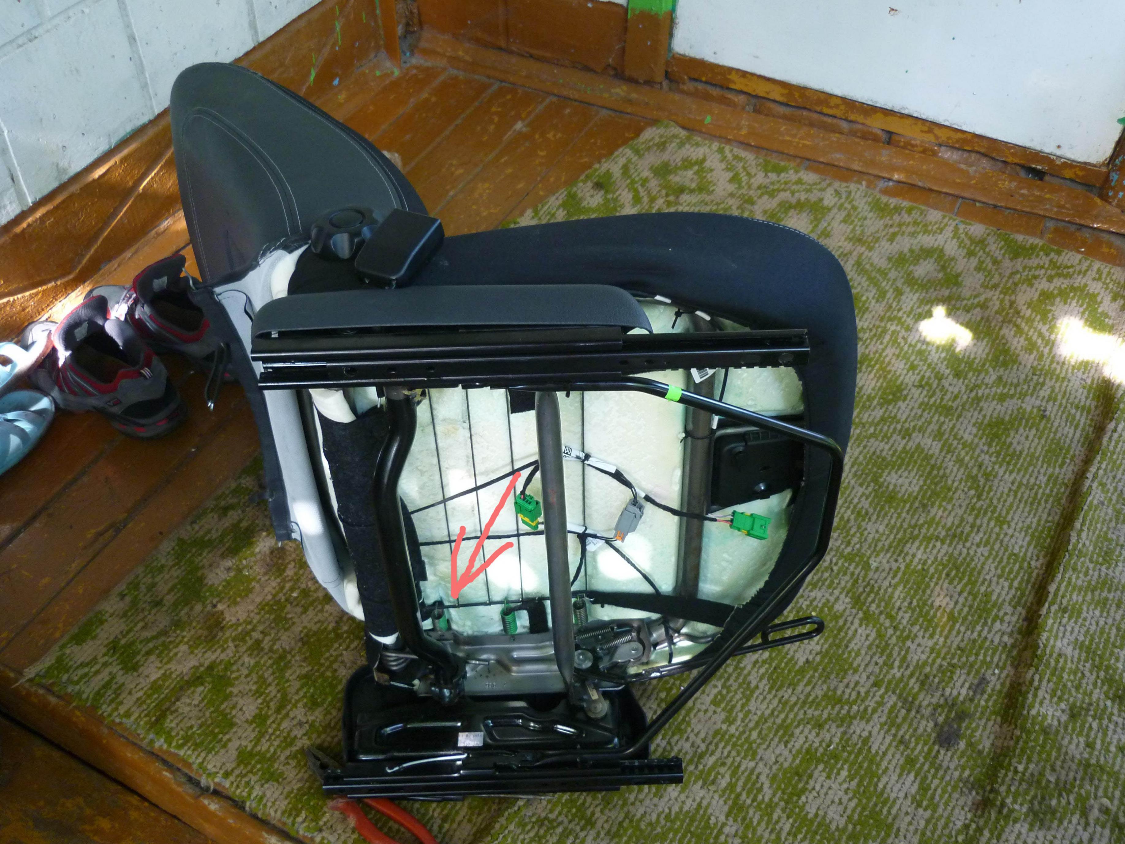

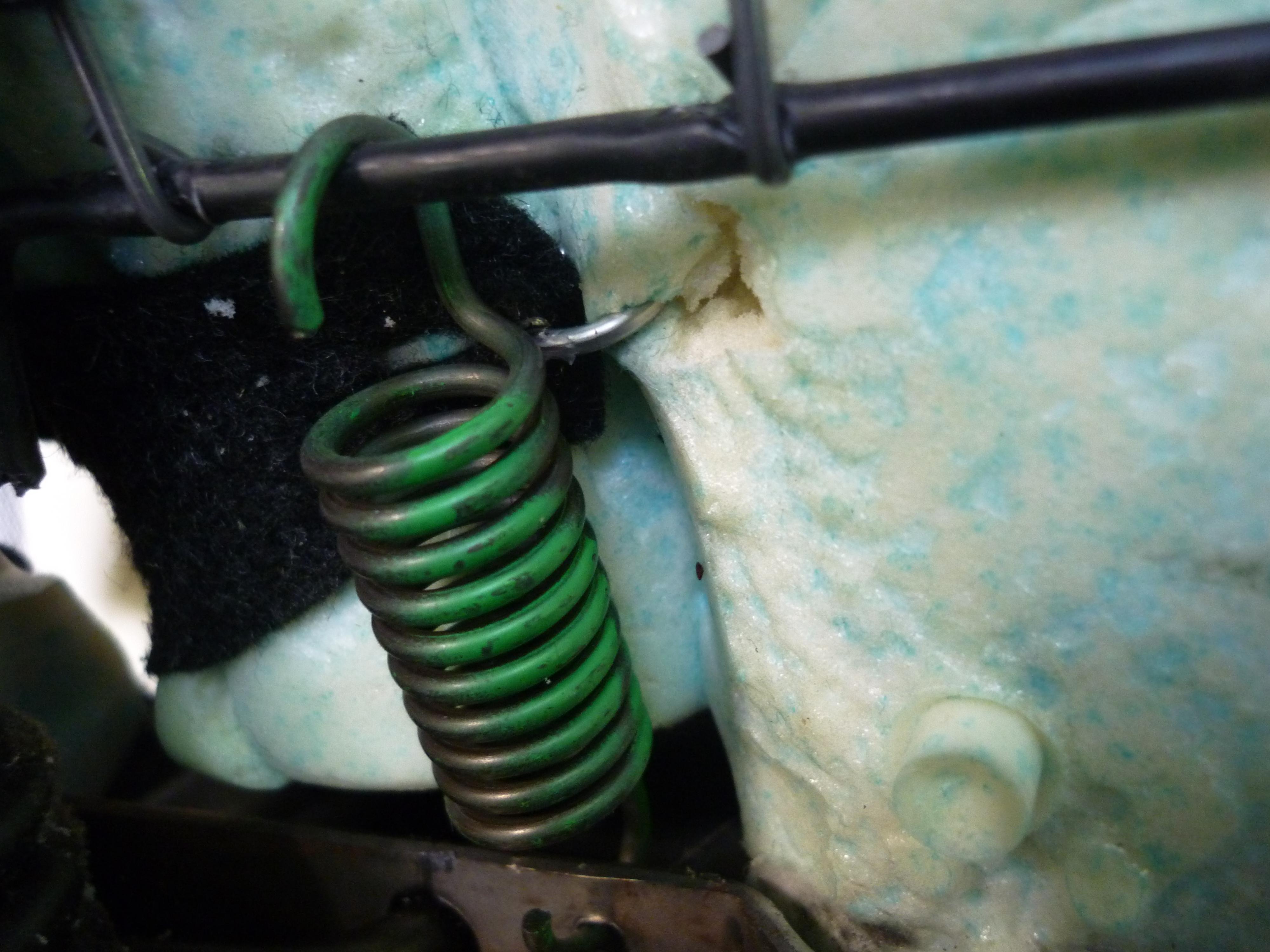

Проблема решена!Спасибо Кубику,что натолкнул на решительные действия!Оказалось,все действительно просто.Скрип исходил не из спинки.Там скрипеть нечему.Все сочленения проволоки с каркасом в пластмассовой оплетке.Скрипела пружина,которая контактировала с петлей обивки подушки сиденья.Одел на пружину кусок шланга и все пропало.Можно было, конечно,перестегуть петлю подальше,но как-то прикреплена она прямо к паралону и новую дырку делать не хотелось.

А на последней фотке место скрипа видно?
Я просто прикидываю, нельзя ли туда как-нибудь снизу подобраться, не снимая кресло, прямо в машине?

Сообщение от Серафим
наверно можно,но неудобно, да еще надо установить визуально ,какая пружина скрипит.Посмотреть где она контактирует с петлями и отполирована в месте трения.А кресло снимается 5 минут-отсоединяется 1 штекер и откручиваются 4 болта.

Там на самом деле скрипит матрац, так как при установки пены на него, пену смазывают жидким мылом, а так же изначально туда наносится антискрипный порошок (синего или зелёного цвета) но не на всех пенах из коробки он присутствует!

Сообщение от Moder
может у кого-то и матрац скрипит,но у меня проблема была именно в контакте пружины и петли
