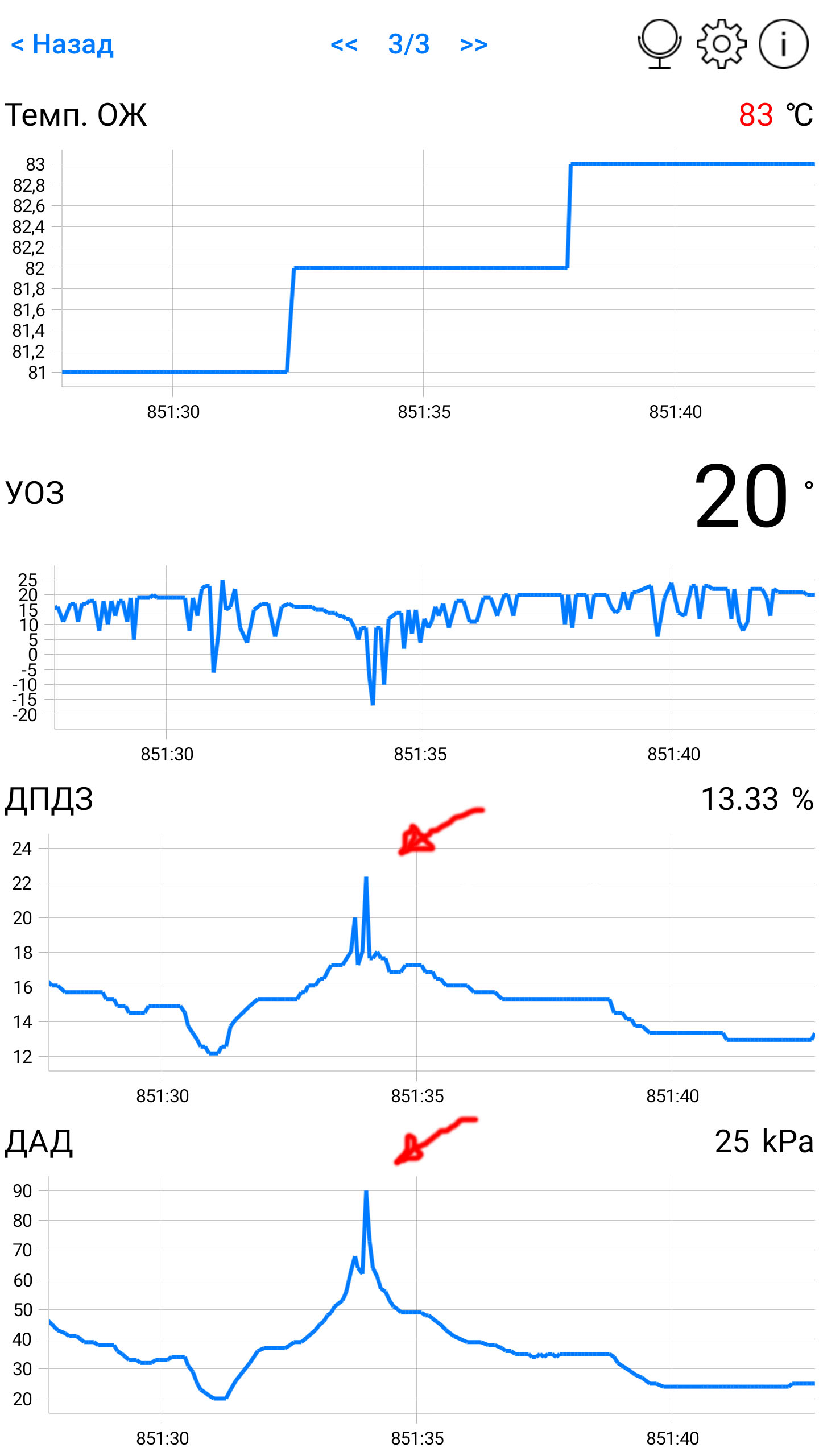

Всем привет!!
Дастер 2012 гв. двигатель К4М 1.6, 4х4, коробка механическая. Пробег 100 т. км.
Есть такая проблема...машина дергается при езде. Это ощущается как будто дали легкий пинок под зад. Проблема проявляется как при движении на холодную так и на горячую, как на бензине так и на газе. и это уже происходит третью зиму, и именно зимой в отрицательные температуры. Летом, осенью, весной, в дождь или сухую погоду все нормально!!!
Сначала грешил на топливную систему (форсунки, бензин, грязь в баке), но после как поставил осенью ГБО проблема с пинками не ушла.... Раздобыл одну катушку зажигания и менял ее по очереди во все цилиндры, все также пинается...

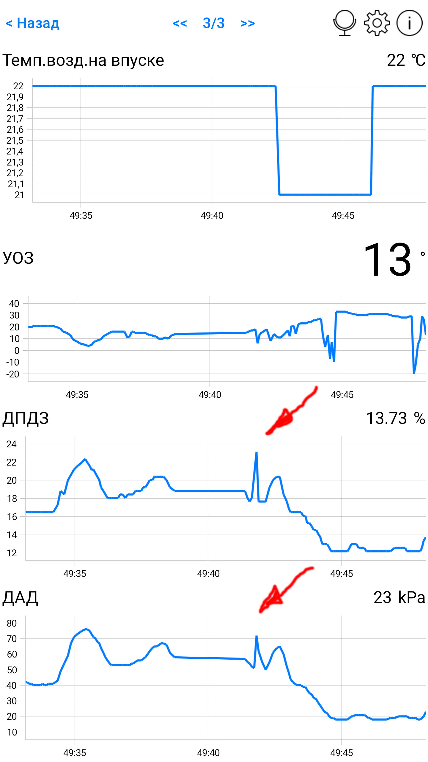

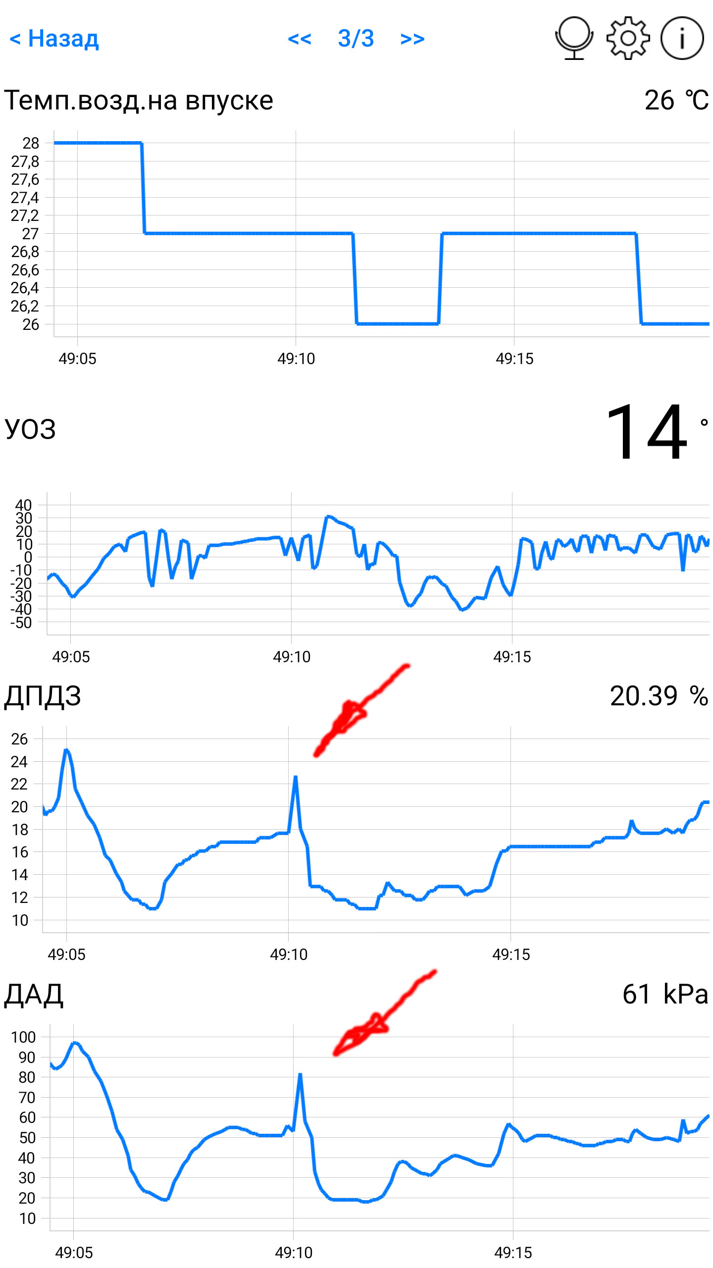

Потом подключил тлф через ELM327 и вывел на экран параметры нескольких датчиков в момент когда происходят эти пинки. И вот что я увидел. Меня это озадачило.. На графиках видно плавное изменение нажатие на педаль, и стрелками указаны резкие всплески, это и есть как раз момент когда машина дергается....Всплеск на датчике во впускном коллекторе это я так понимаю следствие изменения положения дросельной заслонки...
Кто что нибудь может сказать откуда они берутся????

Если про контакт на потенциометре дроселя, то там имеется два датчика дублирующие друг друга, которые считывают напряжение на токопроводящих резистивных дорожках (по моему от 0.6 до 4.5 вольт в зависимости от положения дросельной заслонки), и разница на этих датчикам минимальна. Если бы был какой нибудь не контакт на одном из них (то есть разница напряжений была бы большой ), то ЭБУ дал бы ошибку!!! А ошибок НЕТ!!! Зато есть резкий всплеск на графику положения дроселя и как следствие пинок!!!
