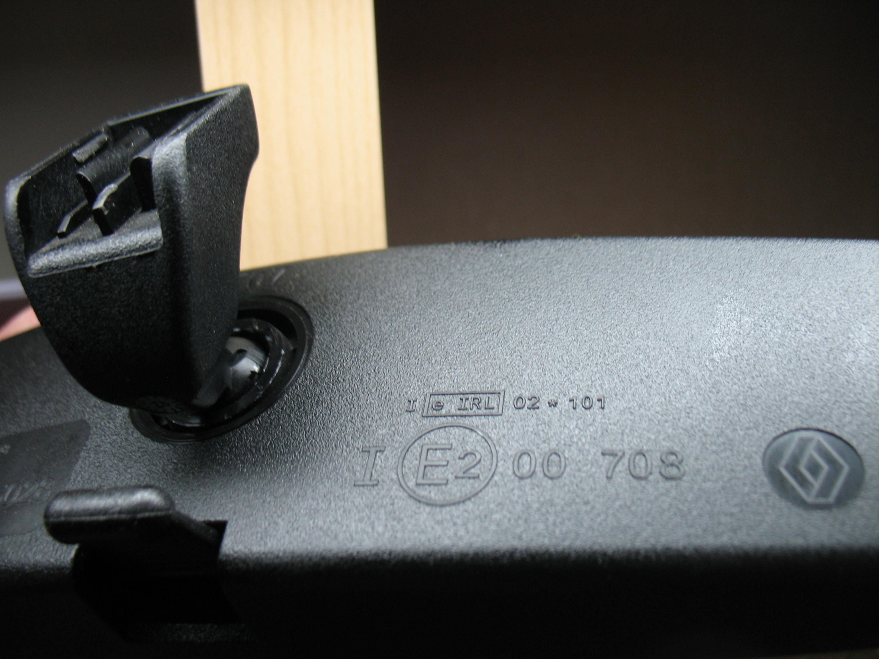

Добрый день коллеги.
Кто нибудь пробовал салонное зеркало снять-установить? Или может кто менял. В интернете не нашел порядок замены.
Я менял лампу ближнего света, чтобы посмотреть как правильно ее вставлять вывернул салонное зеркало из шарнира , потом поставить назад не смог, чуть сильнее надавил на шарик пытаясь одеть зеркало, лобовое стекло треснуло. Не знаю что и делать. Может держатель шарнира как то снять можно?

Снял кронштейн, оказыватся надо надавливать вдоль стекла вверх, одновременно подстукивая легкой деревяшкой.
Потом кронштейн надо было вставить шариком в зеркало, Сначало пробовал молотком загнать, не получилось, боялся за зеркало.
Потом на что то мягкое положил стеклом вниз, сверху шариком с силой (почти со всей) надавил, щелчок и наделось!
