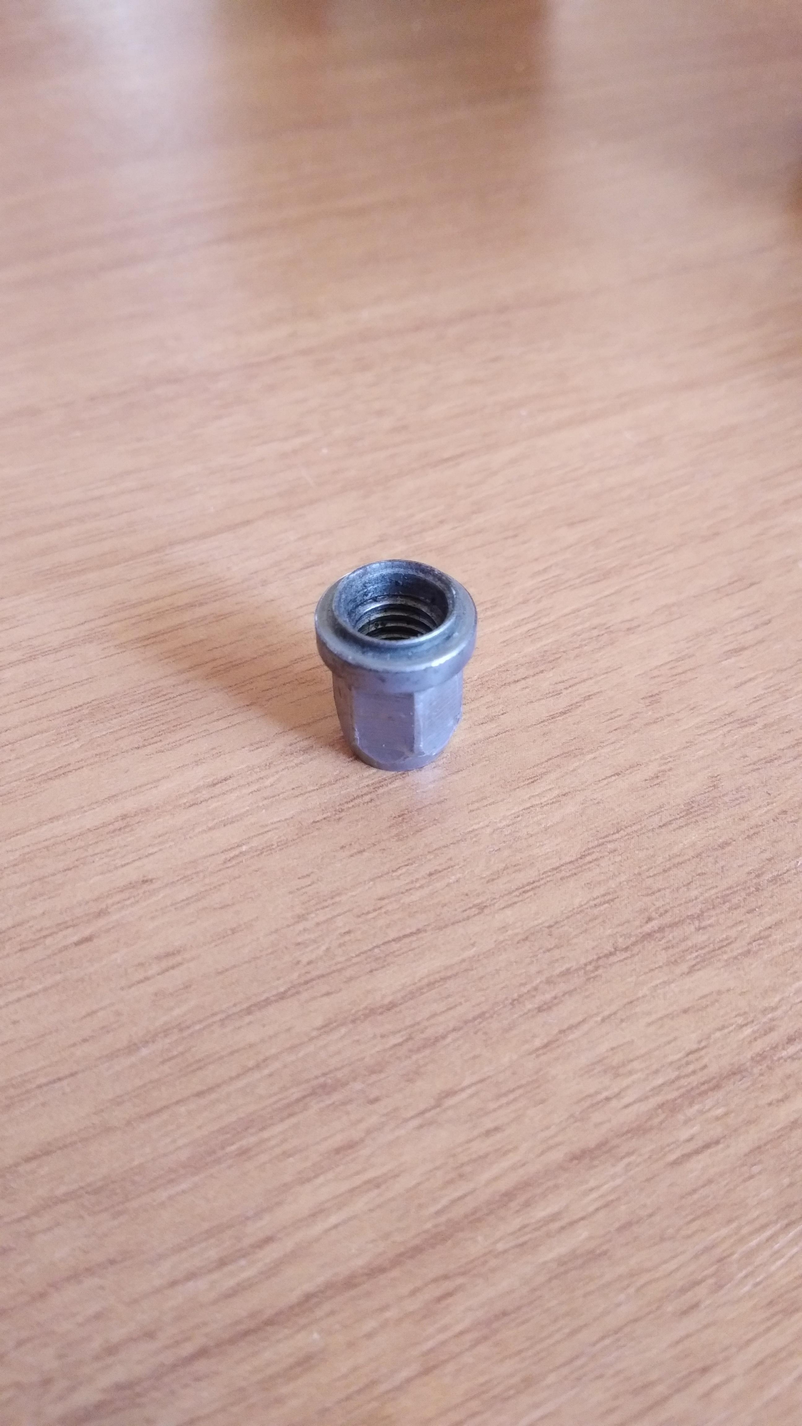

При повороте ключа, стартер звуки хоть какие выдает? Просто у меня не давно такое было. Симптомы умершего аккума(втягивающее реле стартера щёлкает, но стартер не крутит), но аккумулятор в норме. Потом авто завелся, загорелась лампа неисправности электросистем и самое интересное, остался только передний привод (!)
Дело было в контакте плюсового провода к стартеру, там гайка вделанна в клему, т.е. с виду это место выглядит как положено, все затянуто, плюс на стартер с АКБ приходит, стартер не крутит, но реле щелкает.
Лечится это все с ямы, обязательно скинуть минус с АКБ,снимаем защиту, откручиваем со стартера плюсовой провод(желательно иметь маленькую трещотку с головкой на 10) Выламываем эту чудо гайку из клеммы, ставим нашу обычную православную гайку с шайбой, затягиваем. Можно еще протянуть клему провода на управление втягивающим реле, без фанатизма.
Если у вас втягивающее реле молчит, то там уйма вариантов начиная от замка зажигания, блокировка сигнализацией, коробка АКПП не в нейтрале...Ну и сам стартер может уже приехал.
А провод массы, у меня на дастере с АКБ идет на коробку, с коробки, в район левой фары.
Фото чудо-гайки, поясок сверху, по мнению французских инженеров, должен обеспечивать контакт и способность вращения гайки в клемме)))
Молчит реле, молчит...
