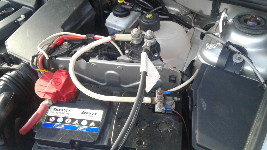

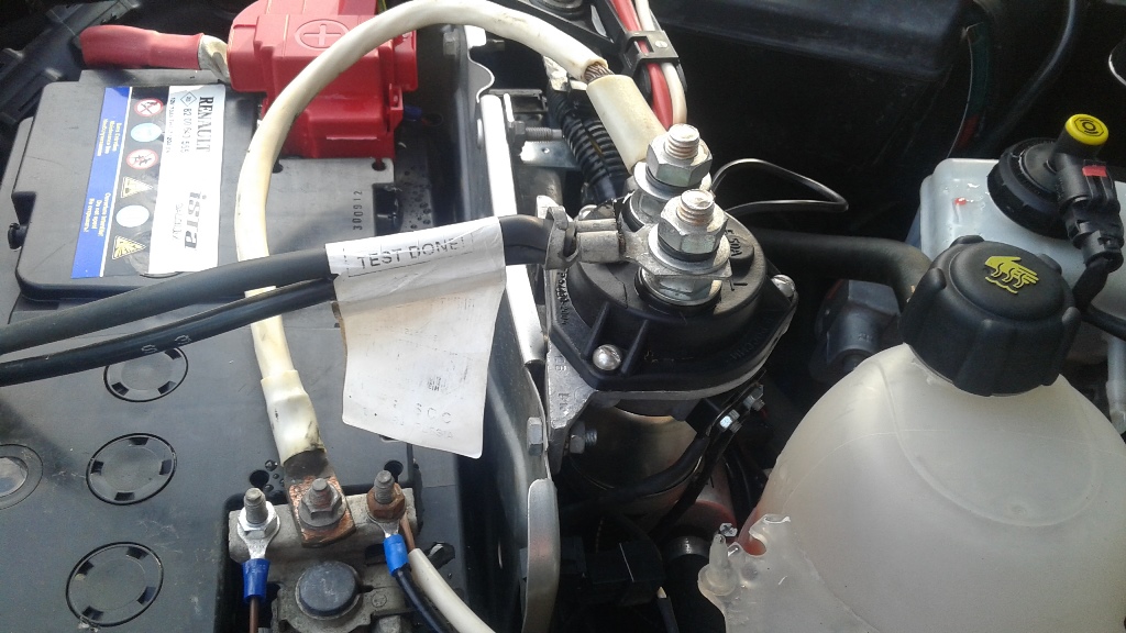

Стоял этот выключатель массы от Газели на моём бывшем Санта Фе, поставил теперь его и на Дусю. Для меня очень удобно в случае необходимости не снимать клемму с аккумулятора, а нажать кнопочку не поднимая капота. Да и в гараже зимой, нажал кнопку и со спокойной душой домой. Массу установил на площадку в задней части аккумулятора, так как массу нужно ставить где то рядом с аккумом, то другого места не нашёл. В Санте стояла под аккумулятором, на Дуське так не получается, места маловато. А кнопку установил в бардачке и для эстетики, что бы в глаза колхоз не бросался и от случайного нажатия.

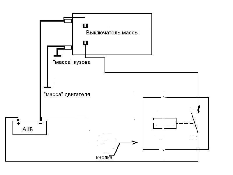

Сообщение от andrik
Еще бы схему этого выключателя в тему.
Сдается мне что на стоянках длительных энергопотребление паразитное идет именно от этого выключателя. (Если его не нажимать).
Единственный плюс вижу в этом выключателе так это то что если машина не заводится то знаешь где искать косяк.
Да пожалуйста можно и схему. Андрейчик, утечку уж где искать так это в твоих ноухау, не в обиду. Утечка тока здесь ну никак не возможна.
И если машина не заводится, то причина точно не здесь если с руками всё прикручено.

Сообщение от andrik
На схеме нет.схемы самого выключателя массы.Саму схему подключения я и без этой схемы представлял. Если это типа реле то будет потребление тока катушкой.И чтобы катушку обесточить придется после каждой поездки выключать массу.
У вас как с электрикой? На схеме же видно, что фаза или плюс по другому идёт через кнопку, то есть плюс не идёт постоянно на выключатель массы. Так какая может быть утечка тока если выключатель постоянно не запитан, а плюс подаётся только при нажатии кнопки?

Сообщение от dvs-25
Вот теперь все понятно. Тогда непонятно как выключатель массы включает питание на автомобиль. Этой же кнопкой или механически руками.

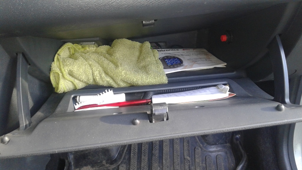

Сообщение от andrik
Два варианта, кнопкой в бардачке или под капотом непосредственно на выключателе массы нажатием на кнопку. А кнопкой в бардачке при нажатии подаётся плюс на втягивающее и срабатывает дистанционно.

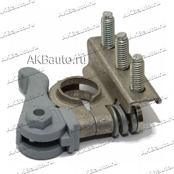

Сообщение от oleg_sv
Если неделями стоит, проще открутить гайку.
А я поставил быстросъёмную клемму. Использовал такую на предыдущем авто несколько лет - нареканий не было (единственный недостаток - не для дамских пальчиков).
 Брал вот туточки.

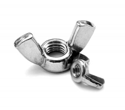

Додого 600р.,в гараже проще гайку открутить.
Особенно такую
