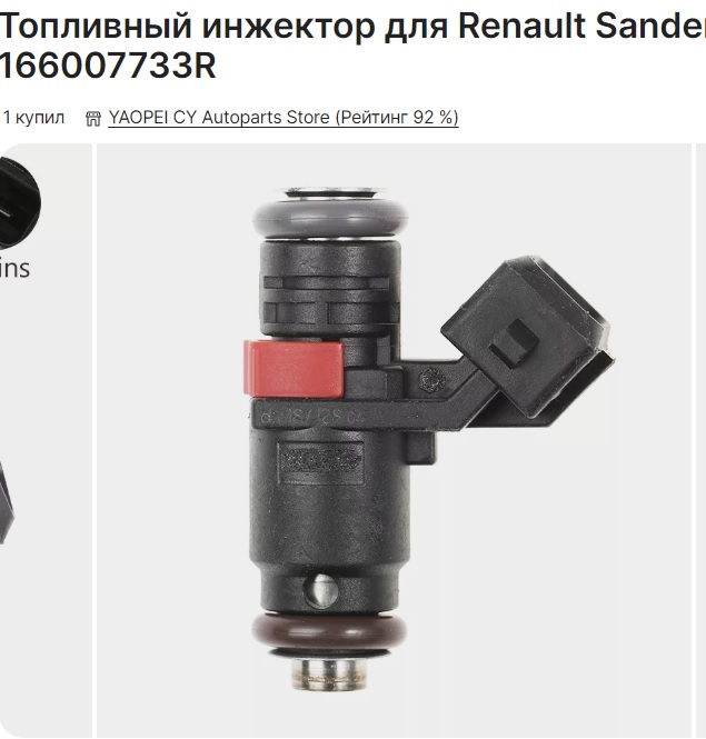

Можно конечно ради прикола заказать, но боюсь придет не Denso, а какая нибудь ерунда. Или Denso, но б/у и неисправный. А там столько всего разбирать что бы поменять эту форсунку.. такое себе развлечение))
А почему должно прийти Денсо???? надо до конца читать. Чистый Китай.
Название бренда YAOPEI
Происхождение Китай
Индивидуальное изготовление No
Длина товара 4.8cm
Тип материала ABS
Разработчик оборудовния №.16600-7733R
OEM16600-7733R
Other Part Number166007733R
Condition New
Quality High Quality
Warranty Yes
Color As Picture
YAOPEI CY Autoparts Store

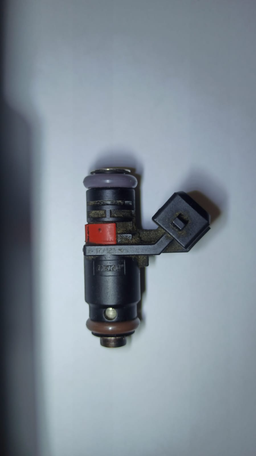

Дело в том что оригинальная форсунка, та что вышла из строя, у меня в руках. И продавец фотографирует именно её, единственное отличие в том что у него затерто то место на котором у меня написано Denso. Фото прилагаю.
Отсюда и предположение, что придет Denso со сбитым логотипом. Либо придут форсунки китайского производства, отношение к фото не имеющие..
Другой вопрос, что как человек, проехавший 200 км на трёх цилиндрах (а машина вообще не едет), всё таки считаю что лучше поискать оригинальную форсунку пусть и за 10 тысяч, чем воткнуть не понятную китайскую и нервничать каждый раз отъезжая хоть немного от цивилизации
