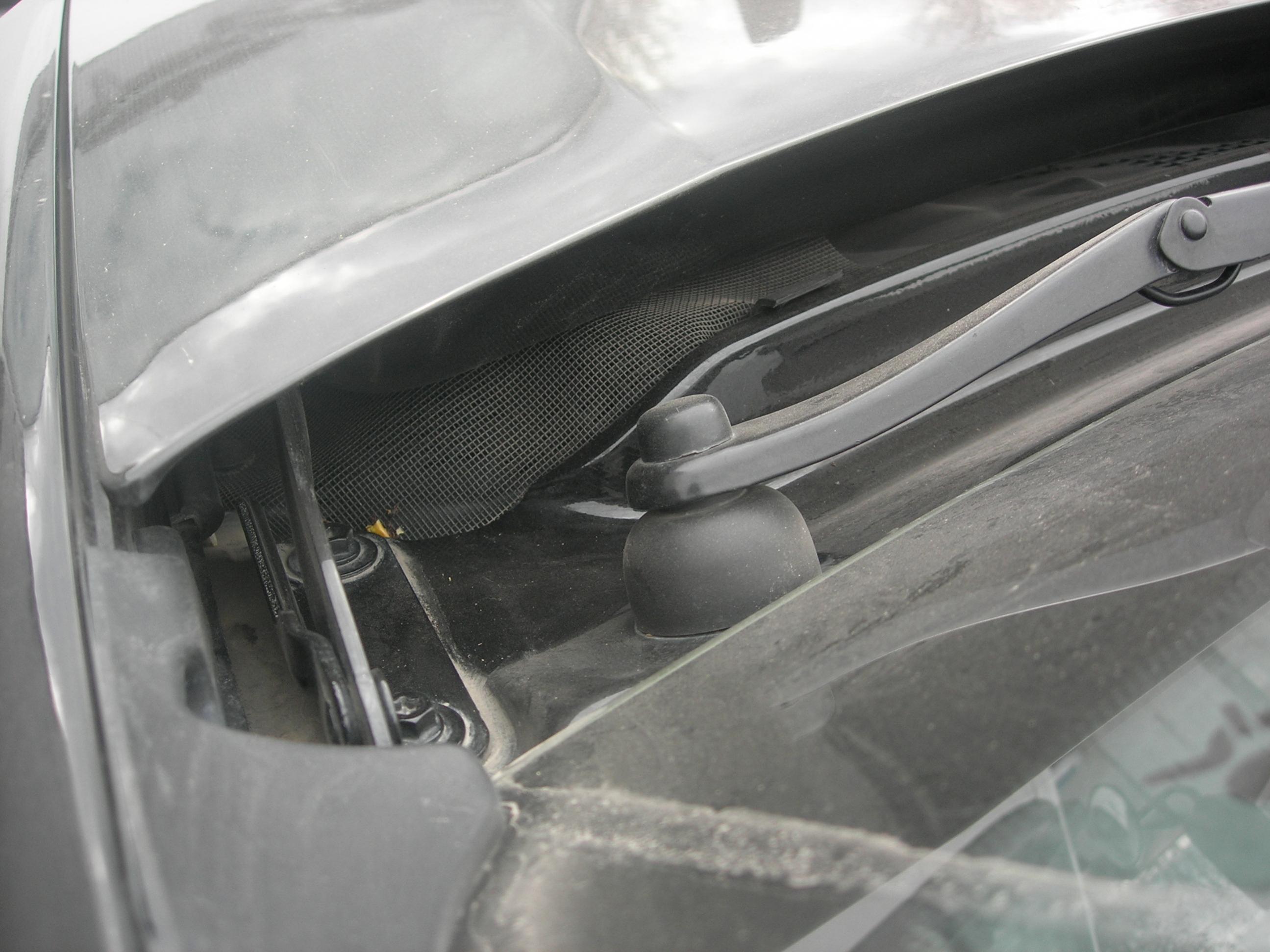

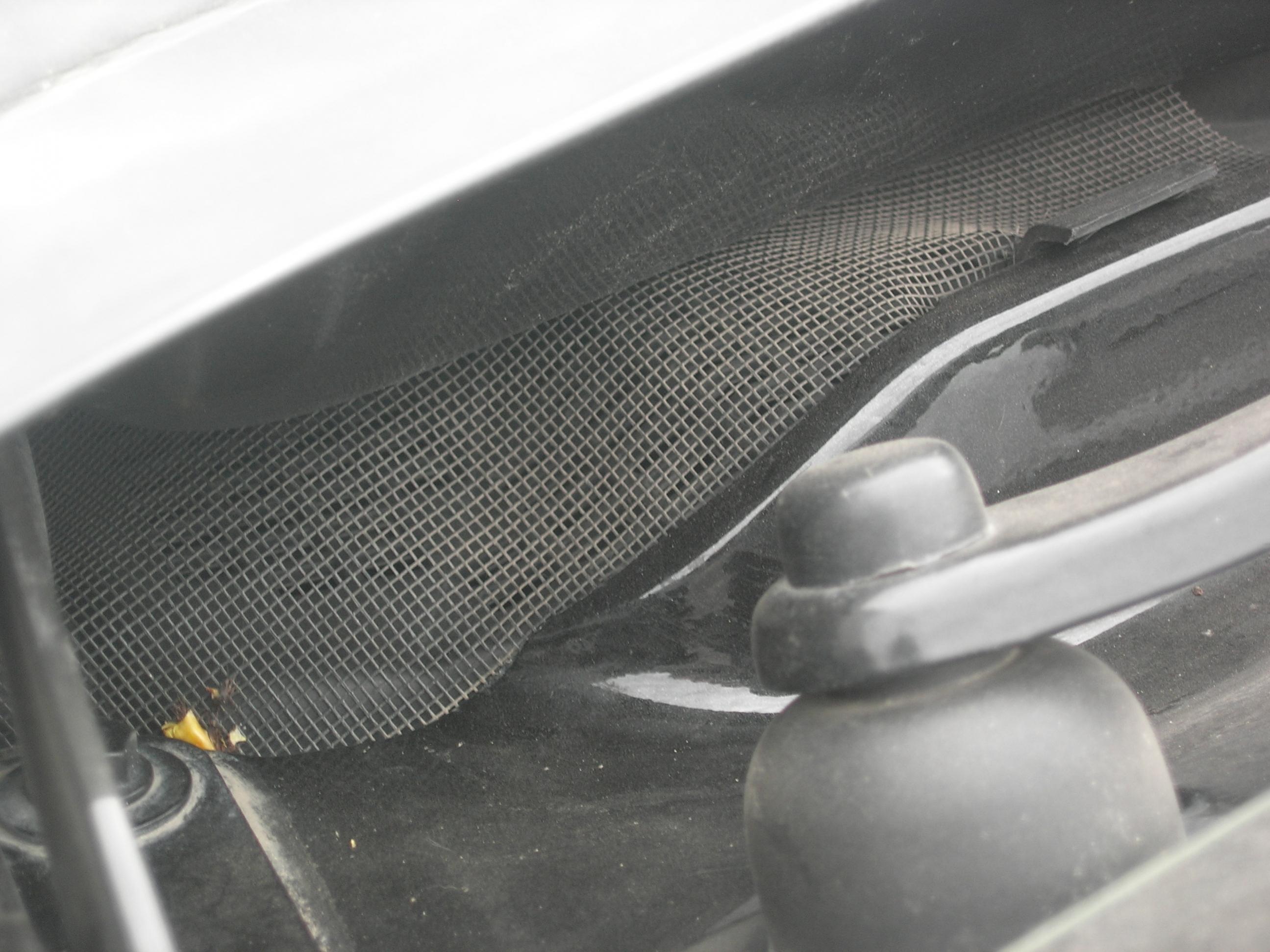

Вот ещё вариант сетки.Устанавливается за10мин.Можно натягивать чёрные колготки,но считаю воздух будет хуже проходить.Так делал ещё на Логане,проверено временем-внутри чисто!И очищается очень легко,открыл капот,дунул со всей силы и мусора нет!Сетка москитная,как на стеклопакетах.(В продаже бывает редко.)  П.С.:зимний скребок можно на лето и не убирать.

Хмм, а как сетка крепится?

Снимаем пластиковые накладки,затем примерно и с небольшим запасом вырезаем саму сетку ножницами.Края сетки заправляются под пластиковые накладки.!Да ,тоже по месту прорезаем отверстия для трубки подвода омыв.жидкости и наливн.горловины.На самом деле работа не сложна и заняла минут 20.Сложнее найти подходящ.сетку.(фото не совсем удачные,извиняйте)
