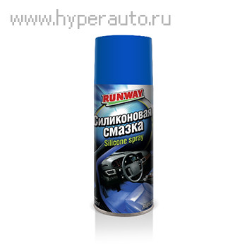

В начале зимы были сверчки похожие , благодаря форуму быстро победил . Верхние дверные уплотнители бархатные смазал силиконовой смазкой и все тишина .
