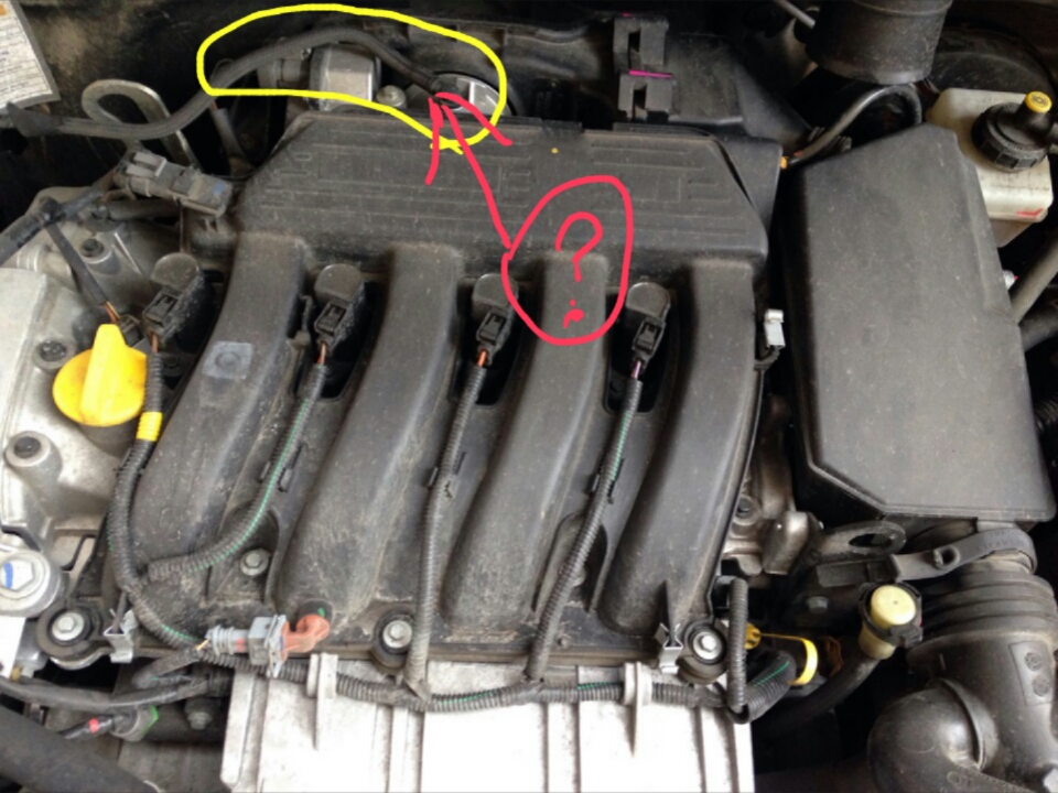

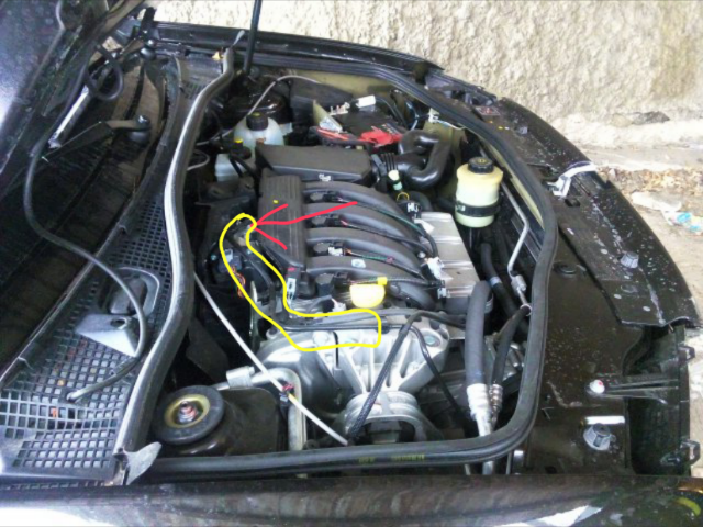

Вобщем у меня такая ситуация: машина время от времени начала глючить и выдавать ошибки по бортовику. Ошибки выскакивали восновном это ошибка бензинового двигателя и чек. Проявляется обороты начали прыгать туда сюда и то сбрасываются а то не сбрасываются. Заехал к диагностам обещали исправить. Получается подмотали изоленту под уплотнительное кольцо которое предотвращает подсос воздуха между впускным коллектором и дроселем. Через день опять такая же каша возникла и на диагностике показало сильное разряжение в коллекторе впускном. Диакност убрал трубку и заглушил отверстие сказав "давай посмотрим может это у тебя пробка бака не пропускает воздух в коллектор и заткнул отверстие куда входила трубка. Пока не проявлялось того же. Подскажите куда идет данная трубка и для чего она???
И кто ещё подскажет номер или где брать крышку бака без ключа и от какой машины

Сообщение от Garik-1354 Посмотреть сообщение
Вобщем у меня такая ситуация: машина время от времени начала глючить и выдавать ошибки по бортовику. . Диакност убрал трубку и заглушил отверстие сказав "давай посмотрим может это у тебя пробка бака не пропускает воздух в коллектор и заткнул отверстие куда входила трубка. Пока не проявлялось того же. Подскажите куда идет данная трубка и для чего она???
Это трубка продувки адсорбера.

На данный момент не могу дать номера попробую поискать может и сохранились где-то.
пять с плюсом! может там не пропускает давай здесь закупорим!!!

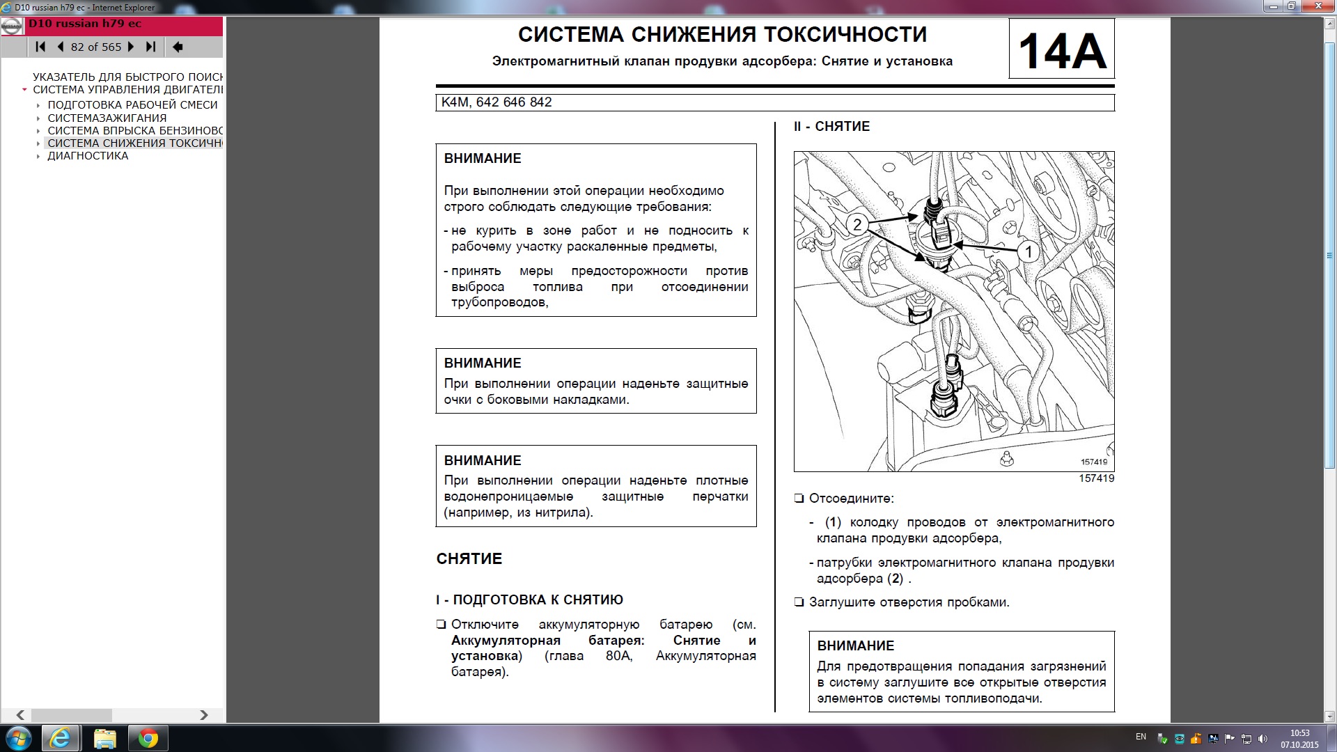

чота бред какойто, такое впечатление что ошибки были спровоцированны самими диагностами во время маструбации с уплотнением прокладки дросселя ...
Это точно те ошибки что были считаны при первом обращении до тог как "эти" сунули свой нос в моторный отсек?
А если это те ошибки то причём тут вентиляция бака? - мыть дроссель и чистить контакты в разъёме или в эбу... непонятно.

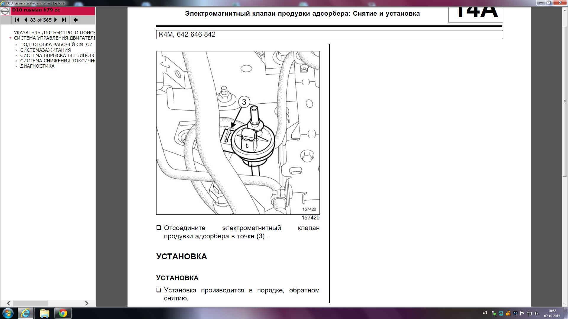

Вчера обещал картинки по вентиляции бака - извольте

вот вид на клапан
инь янь хрень
Старый 07.10.2015, 11:27   #14
archibalddias
Аватар для archibalddias
Был(а): 31 мая 2025 10:13
Имя: Бубнов Михаил
По умолчанию Re: подскажите глюк в чём!!!
клапан без трубок ... сам сепаратор паров стоит ближе к бамперу за подкрылком переднего правого колеса

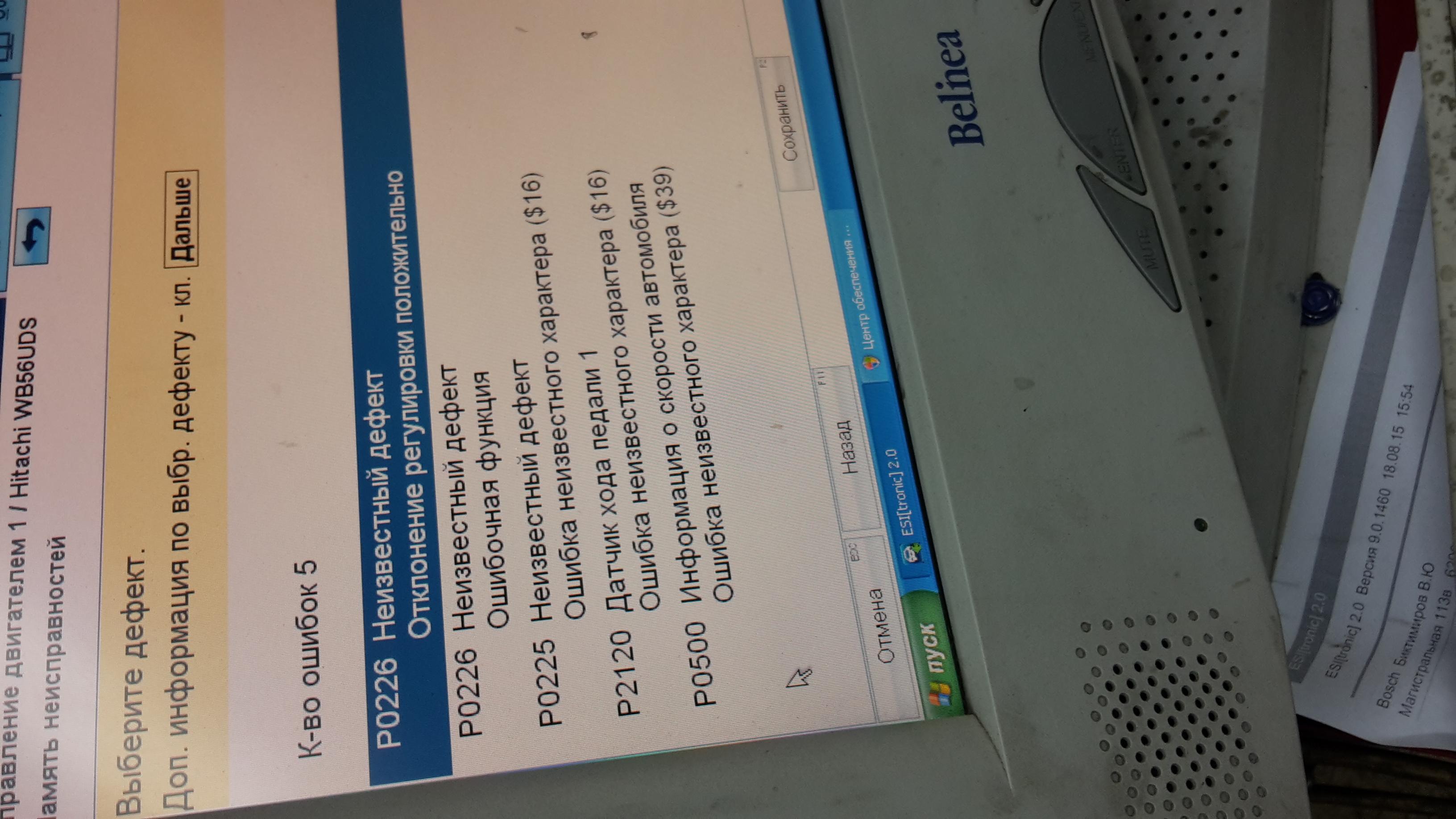

---------- Добавлено в 14:47 ---------- Предыдущее написано было в 14:37 ----------
Р0226 Неверный сигнал с датчика положения дроссельной заслонки или педали акселератора C (выход за возможные границы или слишком медленная реакция)
P0225Неисправность цепи датчика положения дроссельной заслонки или педали акселератора C
P2120 Дроссельной Заслонки/Положения Педали Датчик/Переключатель "D" Цепь
P0500 Неисправность датчика скорости автомобиля
Если неправильно поправьте!

Сообщение от Алексей764 Посмотреть сообщение
чета ошибки неочем вообще..

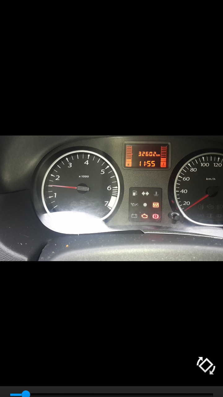

ошибки как раз соответствуют заявленной неисправности на временами завышенные обороты холостого хода, но по этим ошибкам лекарство другое, а не то которое назначили ... в общем я хз, может просто две независимых болячки аднавремянна и при первой попытке другую болячку незаметили, правда она с такими ошибками должна вываливаться в аварийный режим и не ехать а ковылять,- ну может афтор ей кокса и не даёт и соотв кроме чека ничего не заметил

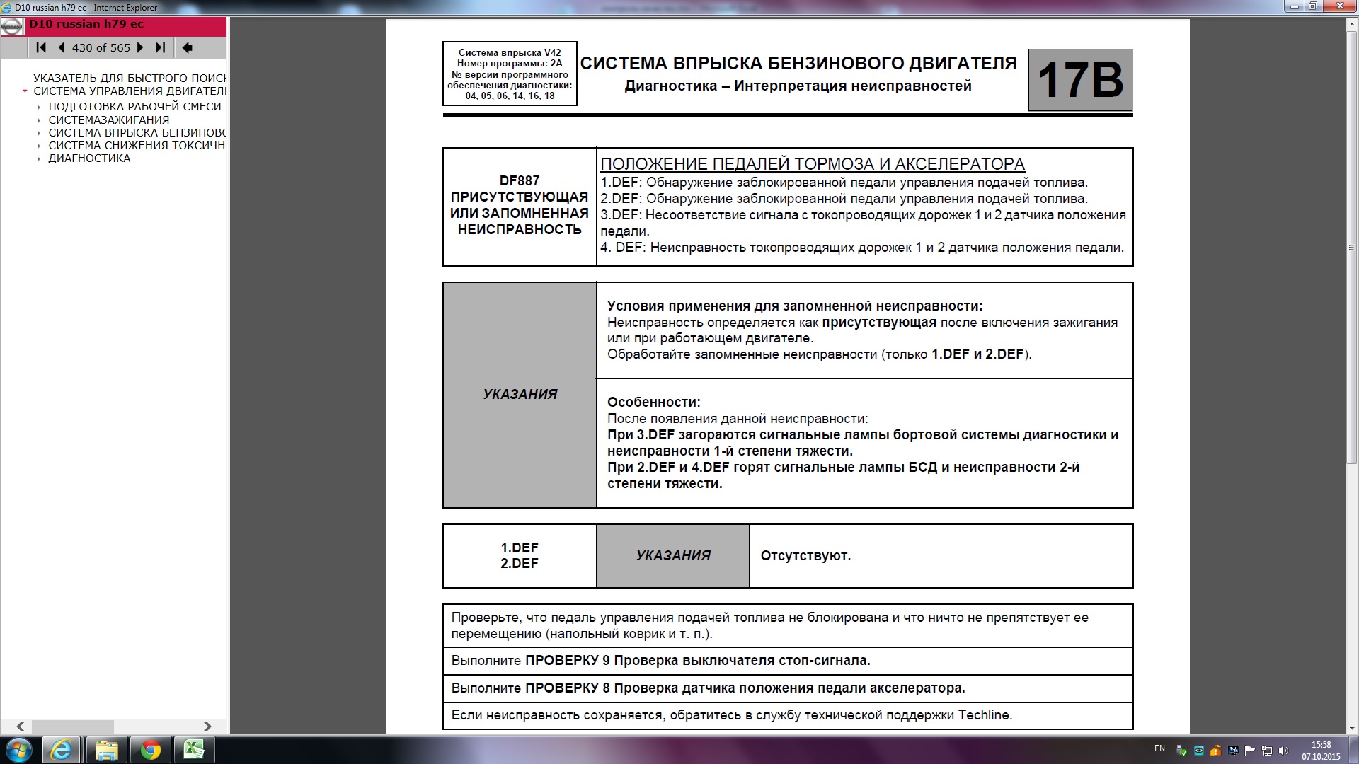

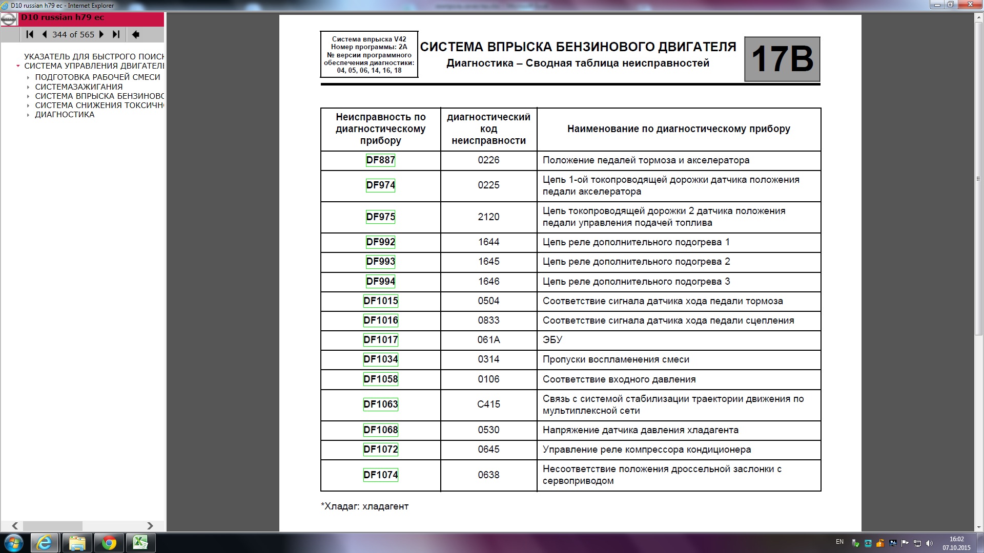

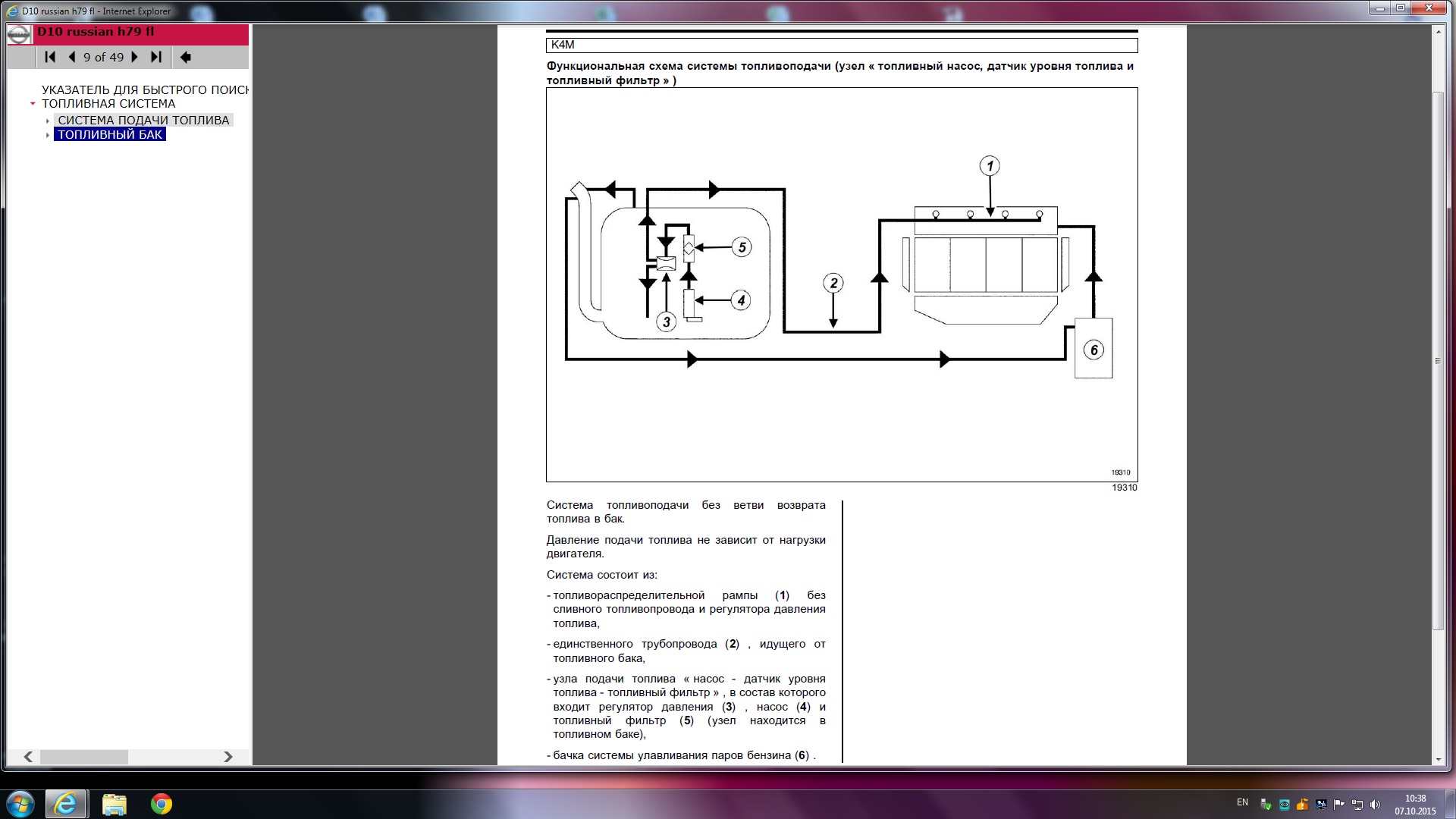

Получается коды мне дал диагность первый у которого я просто заехал узнать что за хэ твориться с машиной он просто считал и удалил ошибки. Потом опять начали появляться ошибки и машина подтупливать. Я в данный момент в командировке и к машине доберусь только после средины месяца. После снятия трубки ездил два дня и машина вела себя нормально. Я и сам не могу понят, судя по ошибкам и дросель и педаль и все в кучу. В данный момент желание такое действовать по порядку, то есть по обстановке.
ID:	84452   Нажмите на изображение для увеличения
ID:	84453   Нажмите на изображение для увеличения
в общем слухай сюды,- как доберёшся до машины то долезешь до педали газа и снимешь и пожмыхаешь на ней разъём, посмотришь нет ли в разъёме окислов, трубку пока не надевай - заведёшь поездишь. Если в течении контрольного пробега неисправность не проявляется - наденешь трубку и ещё поездишь, если опять не проявилось то всё ок. Если проявилась ещё с ненадетой трубкой то наденешь трубку и поедешь к дилеру, если проявилась с надетой то проверишь клапан. Вот ешё подарочек кидаю:
инь янь хрень
Старый 07.10.2015, 16:17   #20
archibalddias
Имя: Бубнов Михаил
вот процедурки по ошибкам, перевод ужасный так что за достоверность никто поручиться не может
инь янь хрень
