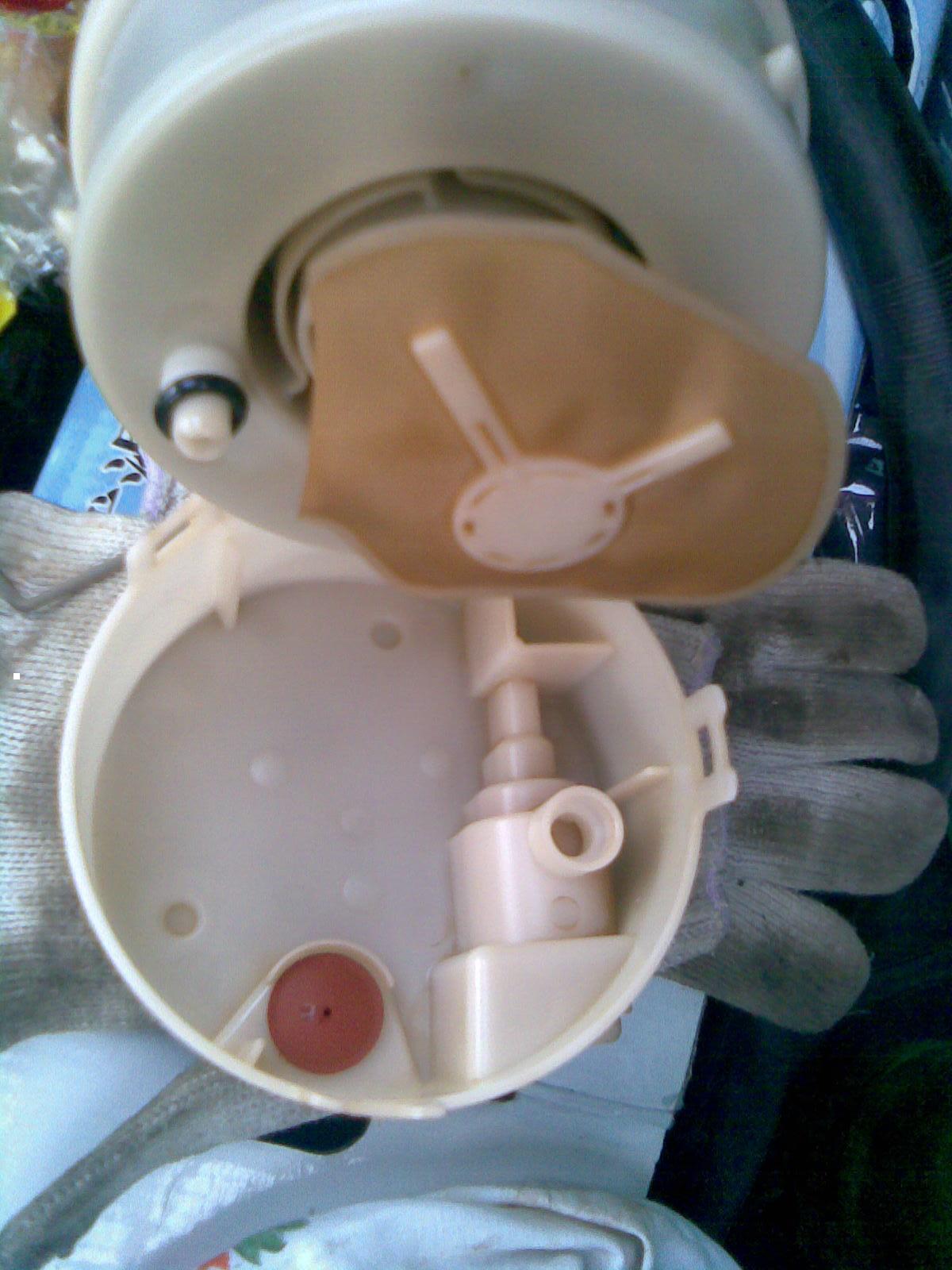

Вот разбирал на логане хотел сеточку поменять. Над сеткой и есть большой толстый элемент фильтра. Кстати пробег на момент вскрытия 70000км заправки лукойл.

А с 2007г фильтр переехал в бак, в насос. И порегламенту меняется на 120000 км к сожалению в месте с насосом.
---------- Добавлено в 23:58 ---------- Предыдущее написано было в 23:47 ----------
У нас в гараже был печальный случай. В 2008г братишка поехал на логане в Серов и по дороге попал на хреновую АЗС. Доехал до Челябы чудом. А когда вытащили насос с фильтром то он был весь в каком то гудроне. ОД зарядили 15000 руб. Купили в магазине за 5000 сами поменяли. Но через день пришлось ехать на промывку форсунок (тоже хапнули ентих фикалок).

Не надо дуть на воду. Все работает нормально! А из за единичного случая колхозить не надо. Топливопровод длинный можно 10 фильтров поставить
Заправляться на проверенных АЗС, и все в порядке.
