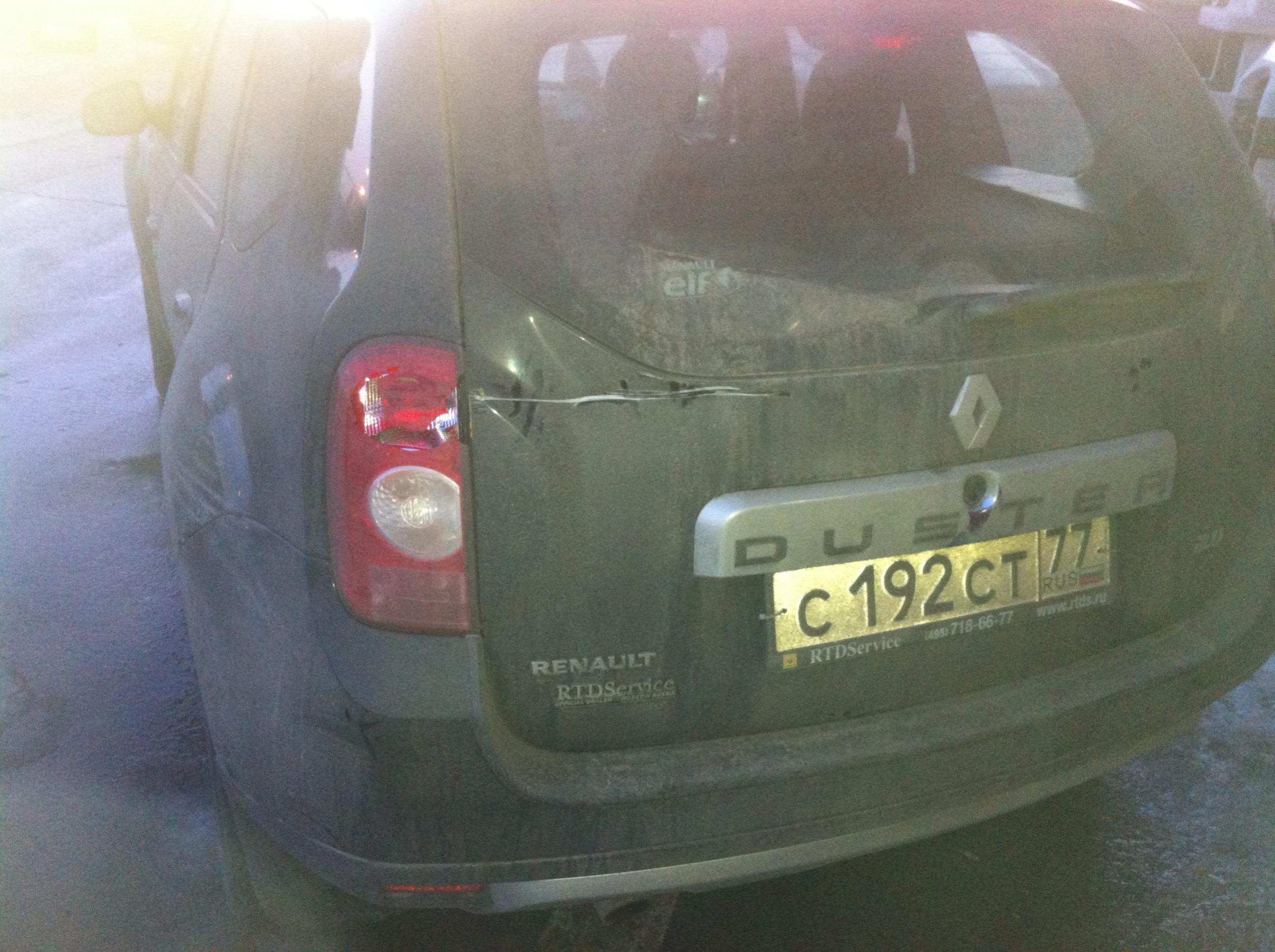

Случилось тут у меня несчастье, помяли мне дверь багажника.
Может кто-то оценить по фото, подледжит ли деталь восстановлению?
Кто знает мастерские с хорошим кузовныи ремонтом (желательно недорого  ) на ЮЗ Москвы?

Восстановить можно, по уму нужно снимать стекло и красить дверь целиком. Узнай, сколько стоит голая дверь и покраска. Может так и дешевле выйдет.

Стекло на месте, зазоры не ушли, ржаветь не будет. Сделаешь, а завтра какой нить шумаХЕр отрихтует. Если не продавать, я бы не парился.

И пусть стоит! Зачем его менять на новое - 2013 г.? Если дверь ремонтируется (даже с заменой), то другая толщина ЛКП прибором все равно определяется.
(Мне дверь задка на фф2 еще и не так уделанную, с рваными краями, сделал знакомый. Хорошего мастера надо найти. )

+1000. Замазать мовилем, если до металла, и дальше ездить. Отличное противоугонное средство, кстати, без шуток.

Strusto, oleg_sv, Меня пугает, что ЛКП шелушится на кромке стекла.
Бертони, Дверь мне в ОД сказали стоит 18 тон. Пока больше нигде ее не видел.
При покраске целиком меня еще пугает количество разбора: стекло, электричество, дворник, омыватель. Там сами работы дорого могут выйти, наверное.
Буду пробовать искать, кто возьмется отремонтировать. Шпатлевка, интересно, не будет отваливаться при хлопании дверью (у Дастера сильно хлопать надо).

Поддерживаю идею "не заморачиваться". Насчет противоугонки согласен на 100%. Краска пусть шелушится, это не то место, где я бы переживал из-за коррозии (если она вдруг случится). Но все это в том случае, если с таким задом ездить не западло. А судя по снимкам, умелый маляр решит проблему в таком виде, что и профи не заметит. Знаю такого, но не в столице.
Вопрос в другом - родная дверь вроде должна быть оцинкована, а новая будет ли?
Повреждения не сильные, ИМХО дешевле поправить и покрасить будет, надо просто покататься по району, прицениться. ИМХО в 10-15тыр должно уложиться. Примерно 9тыр покраска, ну и за рихтовку кто чего попросит. Но стекло да, наверное придется снимать, иначе при рихтовке можно его кокнуть.
Или просто забить и сказать себе, что это "противоугонка", если оно не ржавеет.

LORn, У меня подобный дефект на дверце.Судя по фото повреждение лакокрасочного покрытия и деформация панели дверцы, восстановление двери обойдётся тебе не менее 15 тысяч рубликов это если обращаться к жестянщикам,сюда входит и покраска локальная конечно же.
У официалов,дилеров рено делают под замену в пределах 35 тысяч рублей

по поводу оцинковки,действительно родная дверь на заводе фосфатируется перед нанесением грунта и лакокрасочного покрытия.В запасные части для иностранных авто идут кузовные детали покрытые транспортировочным грунтом нанесённым катофорезным методом, поэтому он весьма прочен и эффективно защищающий от корози, его не удаляют перед покраской детали, а матируют перед нанесением базового грунта.Но у этой детали уже не такая эфективная стойкость к корозии.Поэтому лучший вариант,приобрести дверь на разборке без вмятин и без, так называемых, внутренностей и стекла обойдется около 7тыс.р и покраска качественная в цвет машины не менее 8тыс. р
А вот официалы реношные предлагают заменить дверь и просят за новую некрашенную голую 20 тыс.р+ ЗА ВСЕ РАБОТЫ (ПОКРАСКА И УСТАНОВКА ДВЕРИ) 15 ТЫС.Р и того 35тыс.р за все про всё.
