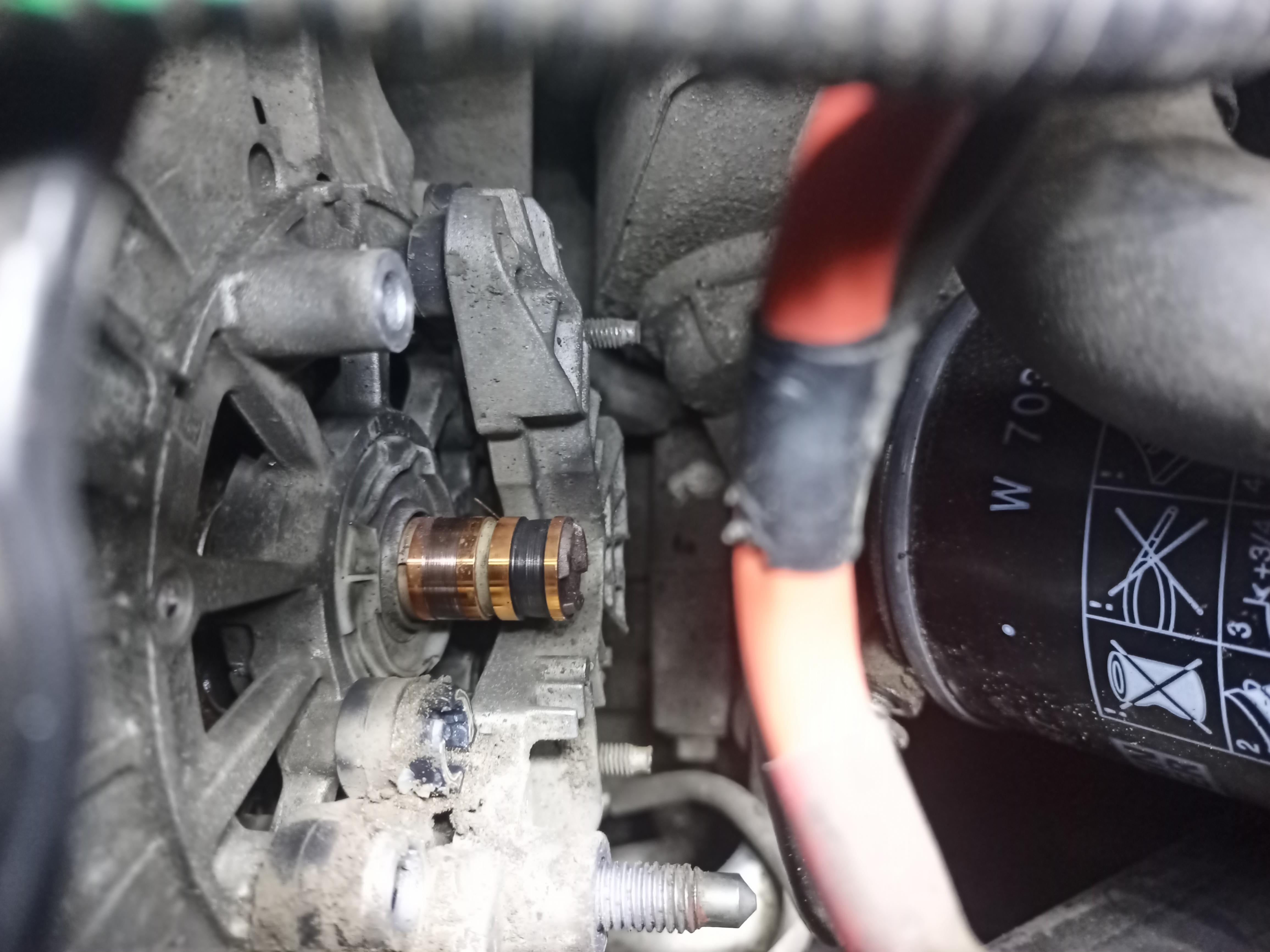

Итак на моём дастере-дизеле при пробеге 280.000км на панели приборов в пути загорелась красная лампочка аккумулятора – и напряжение бортовой сети упало с 14.2в до 11.2в тем не менее при повторных заводках – лампа на время гасла давая зарядиться аккумулятору – что позволило мне комфортно доехать 160км до дома во время снегопада – периодически работала печка габариты и иногда дворники .
Погрузившись в Ютюб и на форумы понял, что мне предстоит снять передний бампер правую фару слить тосол снять 2 радиатора с трубками отогнуть какую-то железку
После чего снять ремень генератора и открутив два болта с горем пополам вынуть сам генератор на свет божий��) , далее разобрать генератор отпаять обмотку статора – проверить изоляцию ротора статора проверить диоды статора поменять 2 подшипника и реле регулятора артикул на Exist 77 01 208 249 или в гугле valeo 2620798 далее снимаются токоведущие медные кольца ротора и меняются на новые а старые кольца протачивать опытные «Петровичи» не рекомендуют все это ессно для стерильности заливается медицинским спиртом (обильно- чтобы дольше ходило с хорошим кантактом)- после чего все это запаивается собирается навешивается заливается новый тосол и снова в путь!
Я послушав это всё очередной раз повелся на "советы" опытных пряморуких Петровичей рекомендовавшим идти в сервис (все равно не получится: – но понимая что Петровичи обычно жадны до моих скудных денежных припасов - решил в этот раз им дать решительный отпор) и вооружившись инструментом всё-таки решил попробовать сам – итак
1 бампер – торкс30 и защелки – самый проблемный это центральный нижний винт с большой шляпкой - его надо отвернуть обязательно а назад ввернуть вместе с медной смазкой – такиеже 2 винта с мелкой резьбой слева и справа снизу отворачивать нет смысла а проще отломить тонкую пласмасску бампера и при обратной установке завернуть обычные оцинкованные саморезы 4.2мм на 15мм пред варительно просверлив 3мм сверлом отверстие рядом с закисшим винтом, далее оставив правый верхний винт зафиксировав бампер от падения снимаем разъем противотуманок – и убираем бампер в сторону.
2 правая фара – тут все просто 3 болта на 10 и отщелкиваем разьем
3 последняя преграда – дополнительный радиатор – его я снимать не стал (и правильно!!) ибо там еще пришлось разгибать пластину на кузове сливать тосол и поддомкрачивать правое переднее колесо- а в походных условиях это уже критично – тем более что машина нужна была уже завтра..
Помыв бампер разъёмы смазав нижний винт аккуратно поставил все обратно и приступил к плану «Б» забив на советы бывалых опытных пряморуких Петровичей решил включить мозг.
План «Б»
1 отсоединяем минусовую клемму аккумулятора и отворачиваем 13мм гайку под красным силиконовым колпачком на генераторе снимаем разъем на генераторе – надо брызнуть вд40 и отвести назад синюю защелку после чего просто потянуть разъем.
2 Снимаем патрубок воздуховода – (как при замене масляного фильтра)
3 аккуратно светя хорошим фонариком со стороны аккумулятора просовываем заранее приготовленную проволочку с крючком в вентиляционные отверстия пластмассовой крышки генератора
Она крепится на отверстиях с лепестками, вставленных в 3 шпильки корпуса генератора.. смотри пункт 3 выше
И неспеша терпеливо сдергиваем ее – стараясь зацепить крючком поближе к каждой шпильке- после этого также аккуратно достаем ее
4 удлиненной 7мм головкой с магнитом и с гибким валом отворачиваем 2 гайки и одну шпильку крепления регулятора напряжения – и вынимаем наше реле регулятора.
5 с помощью отвертки отводим щетки во внутрь корпуса и аккуратно вставляем кусок пластиковой полоски вырезанной из старой пластиковой карты- тем самым фиксируем щетки
6 утконосами или пассатижами «на разжатие» немного раскрываем цилиндр-кожух и выталкиваем его – все теперь мы видим щетки пружинки
7 концы щеток запаяны и скрыты за силиконовыми каплями с обратной стороны
Снимаем силикон – обязательно откусываем олово заподлицо - под слоем олова прячутся латунные «ершистые» концевики - их откусывать надо обязательно - если все сделали правильно, то при нагреве паяльником остатки подпружиненных щеток сами выскакивают – без всяких усилий
Корпус регулятора надо очистить старой зубной щеткой и мыльным раствором
8 сверлим сверлом на 1.5мм отверстия на только что отпаянных площадках и устанавливаем новые щетки ( у меня встали такие AHV1602MG отличие – их более тонкое сечение косицы медной.. думаю не критично) чтоб ускорить процесс установки – припаиваем тонкий медный проводок в качестве иголки для того чтоб быстрее попасть в просверленное отверстие- и не забываем одеть пружинки�� . (я намеренно вывел больше рабочей длинны щеток и слегка подрастянул пружинки – для увеличения интервалов замены – предполагаю, что он увеличится с 280тысяч до 400)
9 места пайки закрашиваем краской или лаком контакты чистим ластиком
10 устанавливаем цилиндр в положение взвод
11 сборка тоже не составит труда – главное поставить пластмассовый кожух и не уронить винты крепления регулятора – поэтому пользуйтесь магнитиком и не нажать раньше времени на цилиндр выпуска щеток –
и будьте осторожны!! – есть 2 нюанса
1й- кожух крепления разъёма на регуляторе изготовлен из хрупкого и тонкого пластика – старайтесь при установке не применять к нему усилий иначе он разрушится см.4 картинку
2 крышка генератора – она изготовлена из пластмассы достаточно мягкой и тонкой
Но поставить ее назад именно в шпильки огромная проблема – когда вам надоест ее пихать и руки достаточно будут побиты – то просто достаньте ее наружу и вы увидите в нижней части царапины на ней от ваших стараний – я просто откусил бокорезами небольшой сегмент около 5см – и все моментально встало и защелкнулось без каких либо усилий. см.7 и 8 картинки
я потратил около 8 часов на работу .. разбил ручонки .. вспомнил всех лукавых петровичей -ютюберов добрым словом .. (это конешно нормально - менять "додикам" закрытые радиальные подшипники и протачивать токосьемные кольца заливая их спиртом через каждые 100.000км - для сведения - такие узлы ходят по несколько миллионов км- ибо на низких оборотах износа практически нет- в отличии от болгарок и перфораторов работающих на экстремальных скоростях) .. еще 2 часа ушло на данную инструкцию.. по цене- головка на 7мм удлиненная 50руб + 43 рубля щетки .. еслиб была такая инструкция - думаю время у меня сократилось до 2 часов на все про всё.. у меня всё..Всем УДАЧИ!!

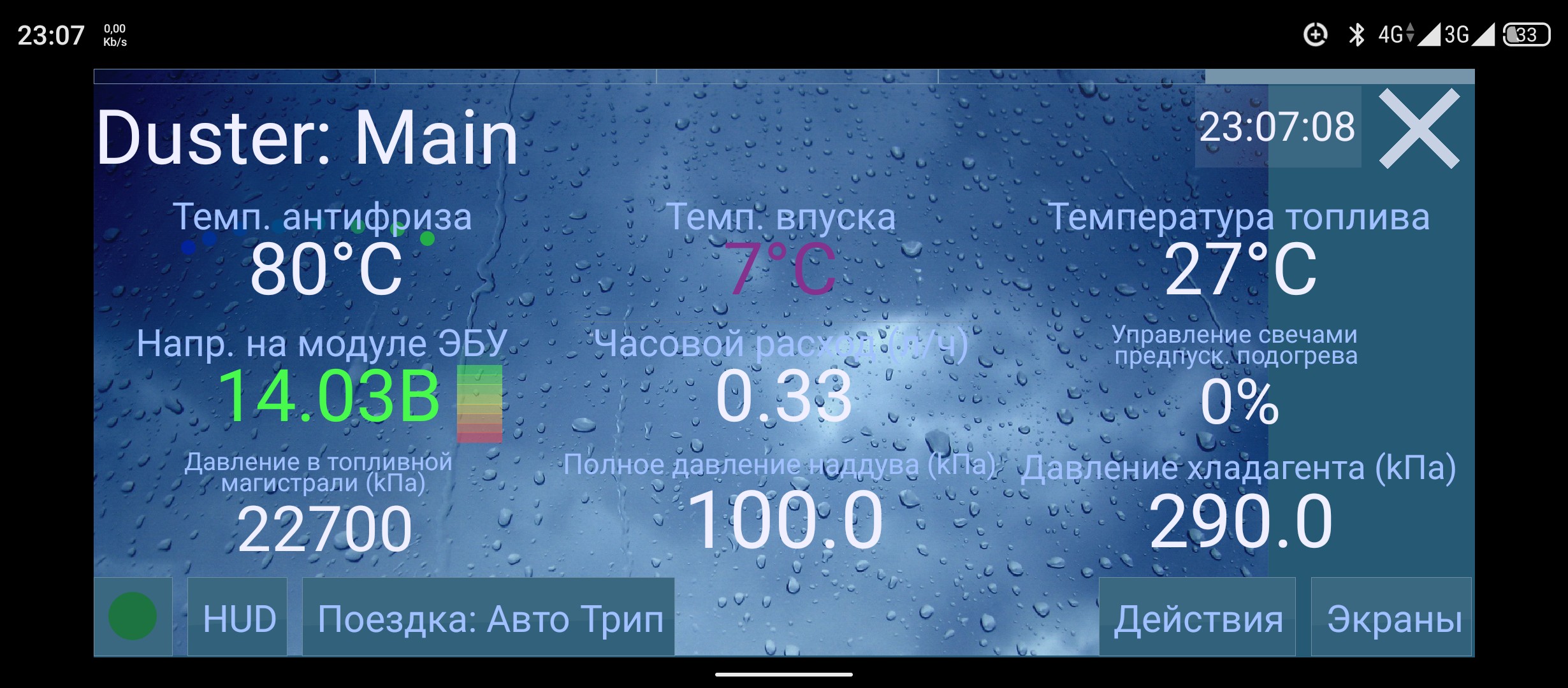

Старый 10.12.2022, 11:04   #12

Подскажите далёкому от электричества: правильно понимаю, что менять щетки бестолку и зарядку гена все равно давать не буит?
В общем, впаял щетки от чего-то нашего, в реле-регулятор, под нагаром на кольцах медь была, доехал. Кстати, нагар вполне себе нормально бензином калоша смывается.
У меня на дусте абсолютно такая же картина колец.
Пока зарядка идёт.
