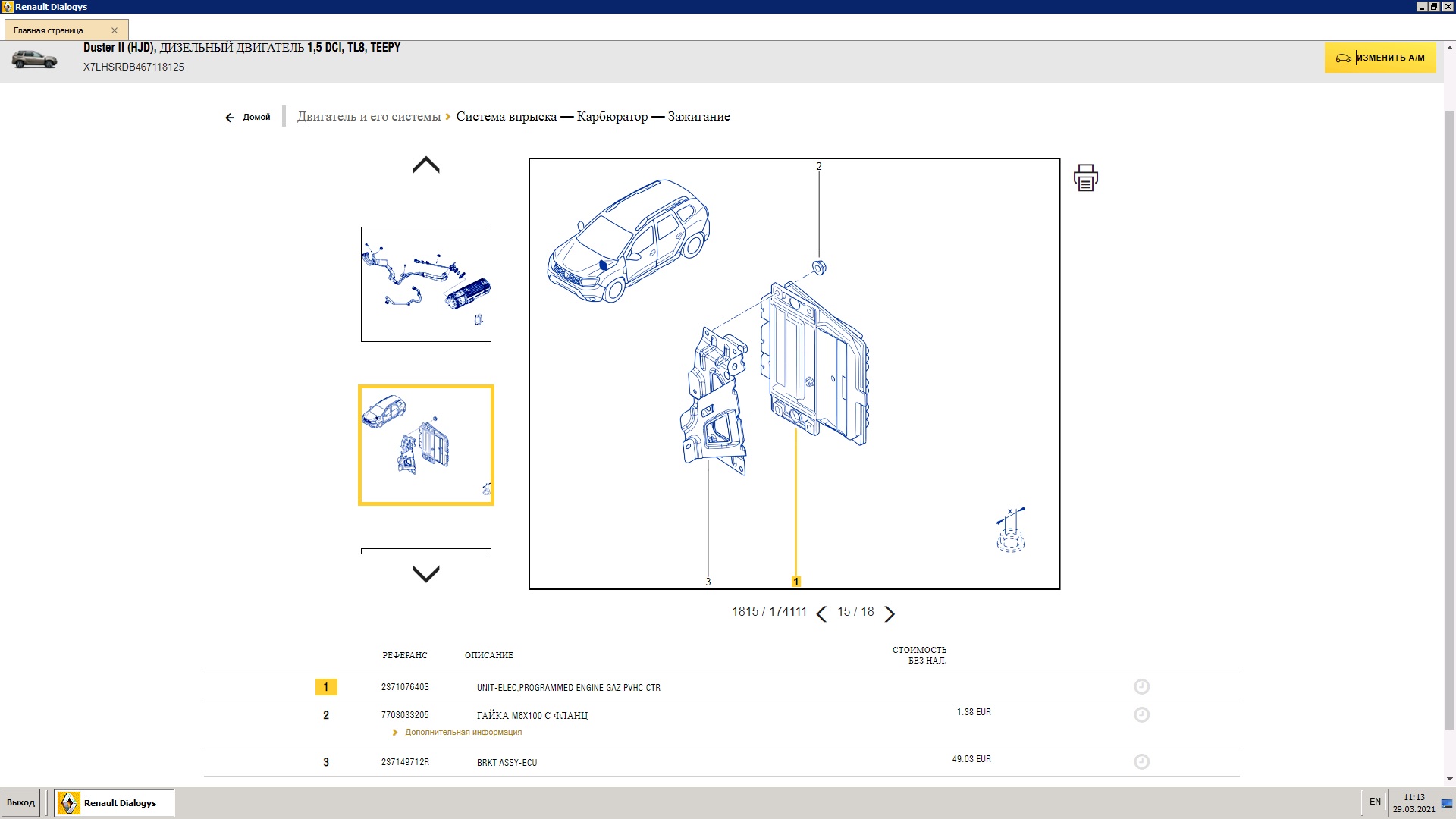

На российском Дастере второго поколения с двигателем K9K 858 стоят мозги с новым артикулом 237107640S, который гугл не знает. Хотя я думал, что мозги с рестайла.
Применимость
RENAULT
Duster II (HJD)
DACIA
Duster II (HJD)
На 1.3Т мозги 237106730S
