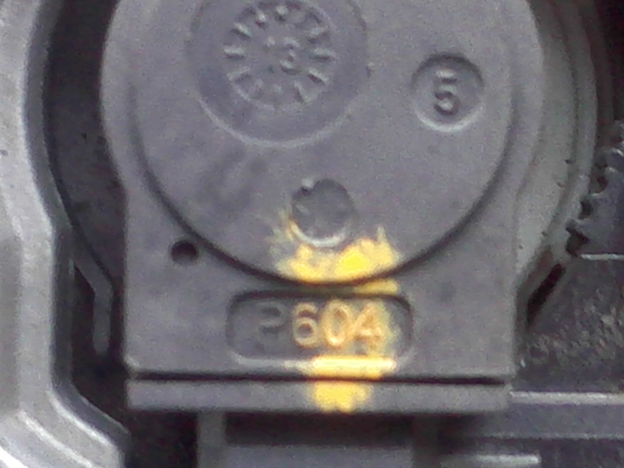

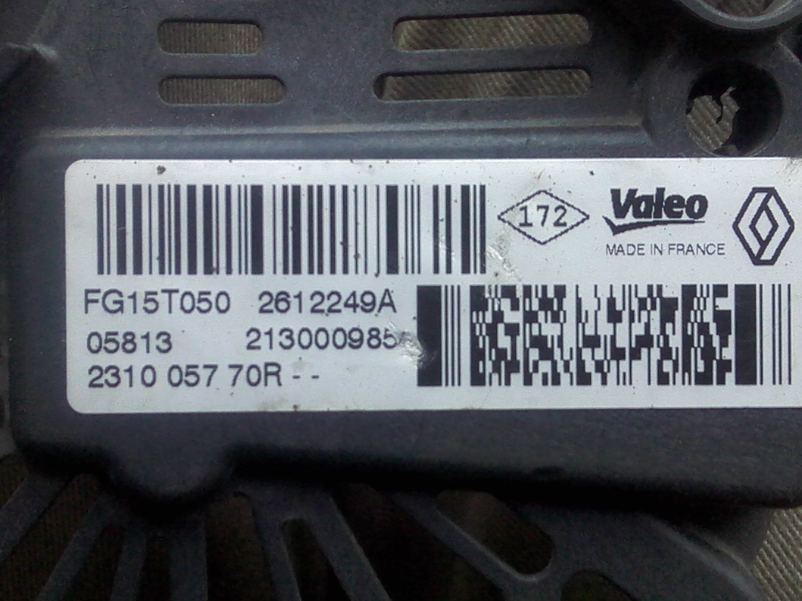

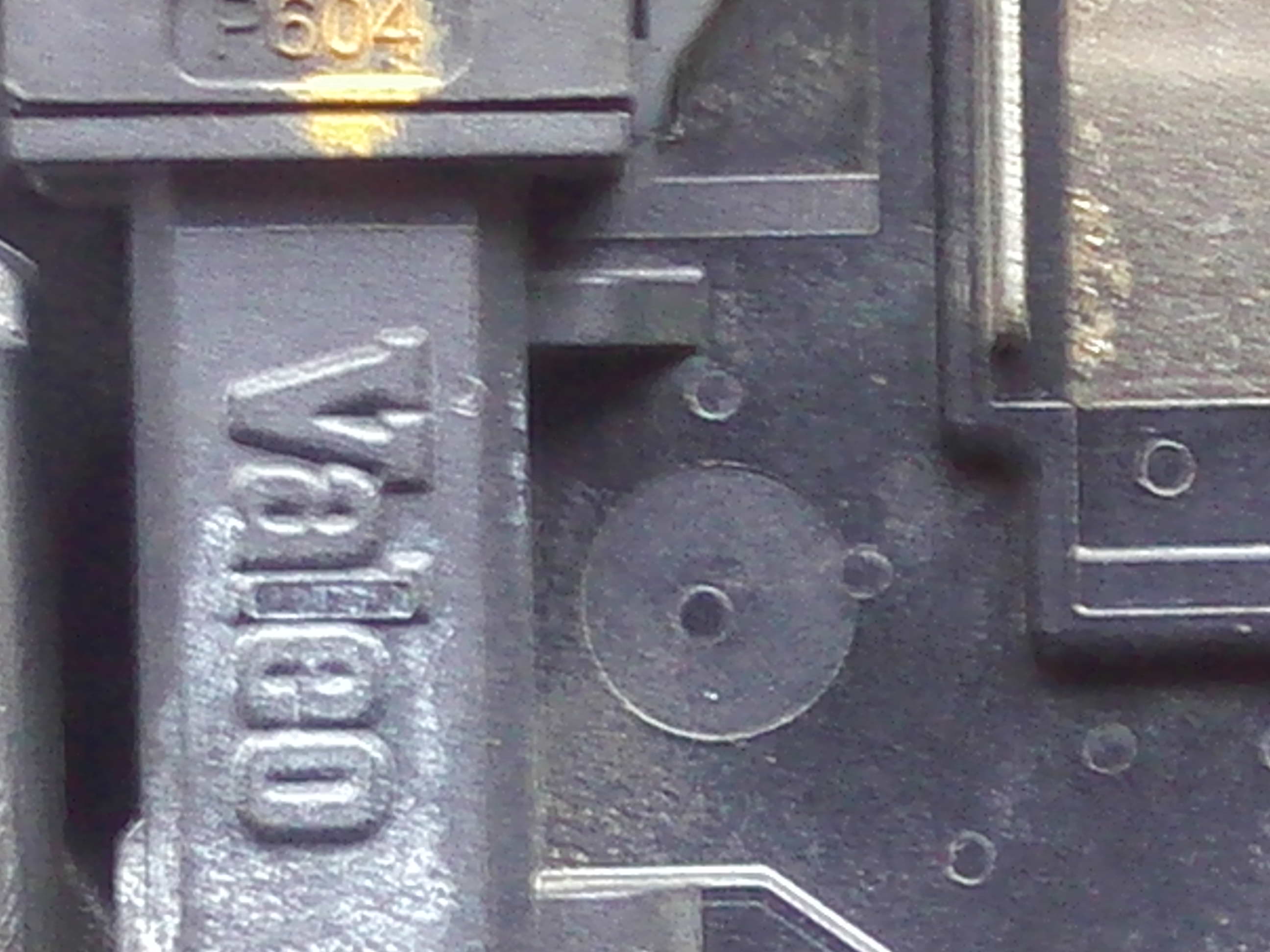

Парни подскажите кто знает? Каталожный № таблетки. Или надо снять ?
03.09.2018, 18:45
#518
Нивовод.
Регистрация: 21.06.2012
Сообщений: 2,126
: 3028
Был(а): 27 апр 2025 13:35
Re: Генератор и АКБ
Пробуйте реле 77 01 208 248
Аналоги
Mobiletron
VRPR1424
Регулятор генератора
RV1549A
