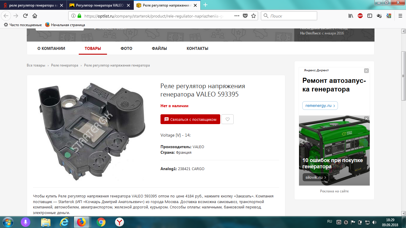

Re: Генератор и АКБ
Сообщение от mihalich26
РН
Valeo 593935
Наверно 593395
