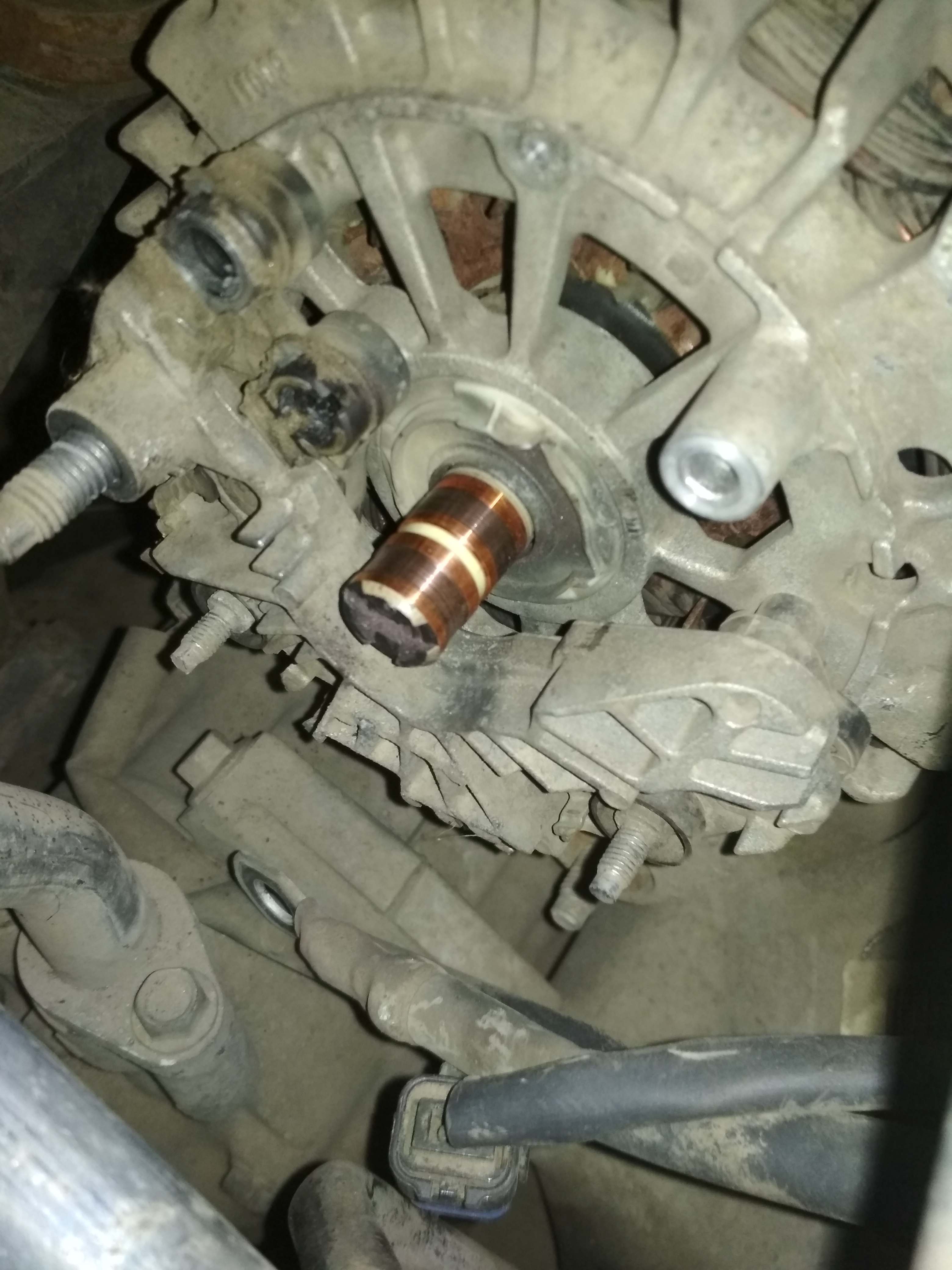

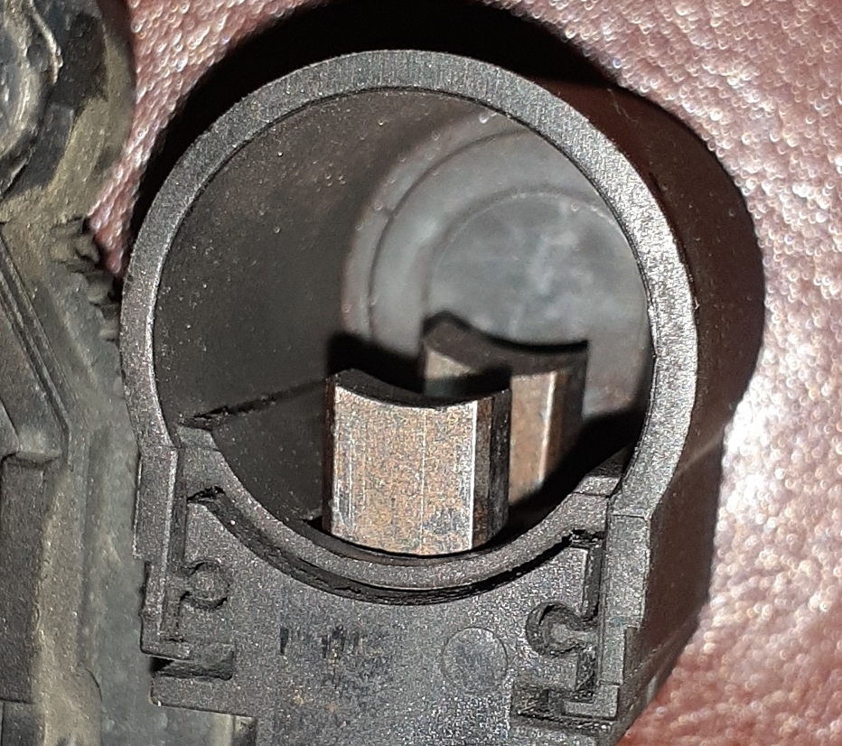

По умолчанию Re: Генератор и АКБ
Сообщение от -=Df=- Посмотреть сообщение

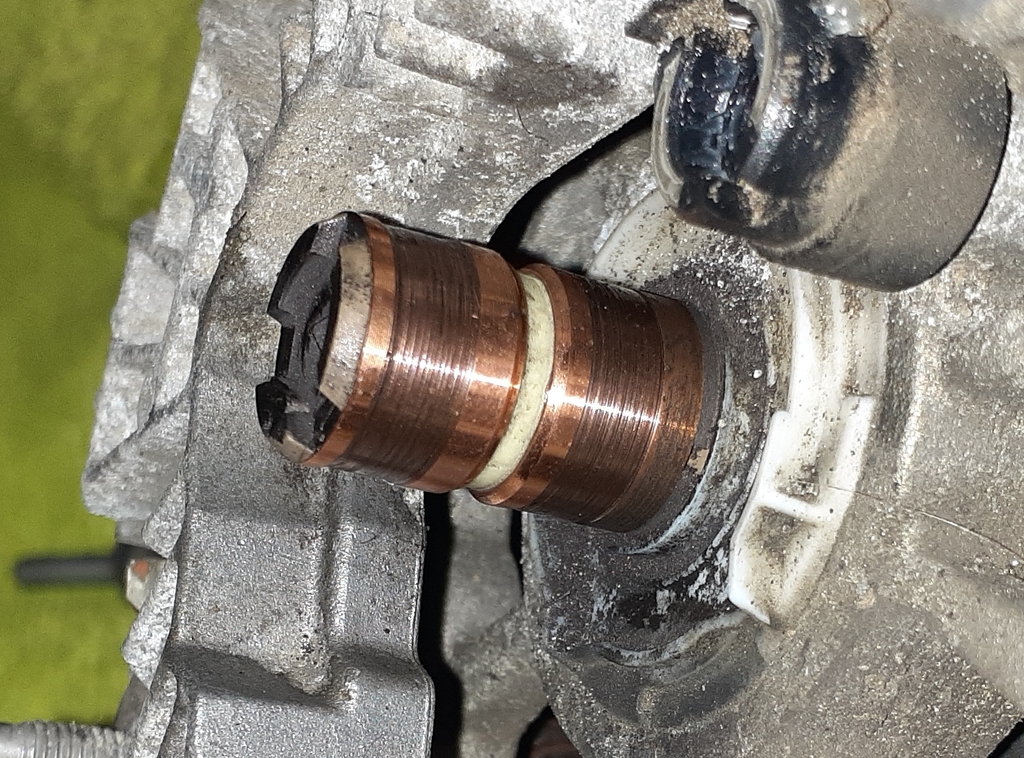

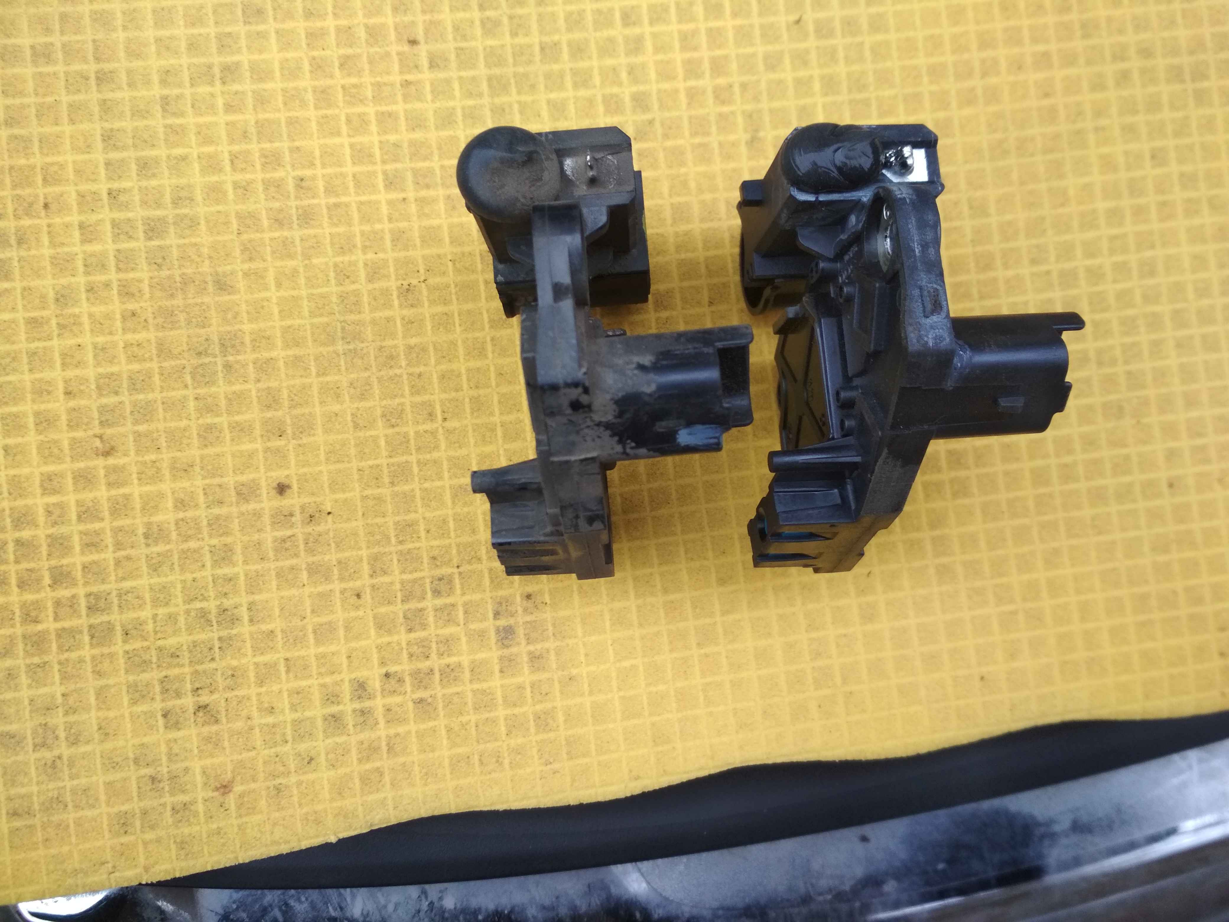

Сколько не видел щеток РР, везде одна щетка изнашивается больше другой, и контактные кольца тоже. Меньше всего кольца изнашиваются при полностью графитовых щетках, но щеток хватает на 30-40тыс.км. При добавлении меди, ресурс щеток увеличивается, но и кольца изнашиваются сильнее. Что и видно на фотографиях. Так что это скорее всего "нормально", и изначально было заложено производителем
Если это "нормально", тогда каждая двухлитровая бензинка должна вставать на ремонт генератора на пробеге от 100 до 150... здесь я увидел всего несколько подобных случаев и множество машинок далеко за сотню пробега и без подобного ремонта.
Разница по износу щеток большая, одна всего мм, вторая около пяти в остатке. Кольцо сточено под изношенной щеткой.
Для примера, ниже фото б/у генератора с разборки.
Обе щетки изношены равномерно и всего лишь на 1мм или чуть больше моей оставшейся в живых.
Износ на кольцах равномерный и судя по глубине износа, пробег сопоставимый с моим. Выработка практически такая же, как и на уцелевшем кольце.

Сообщение от mayorvs Посмотреть сообщение
Так это же хорошо, если так, я только рад. Мне и самому туда лазить лишний раз не хочется(но иногда смазывать подшипники,думаю,всё равно придется).
Просто на всех генераторах, которые разбирал(около 10-ти) и ремонтировал было так, как написал.
И ещё, у всех разные условия эксплуатации, поэтому и износ разный.

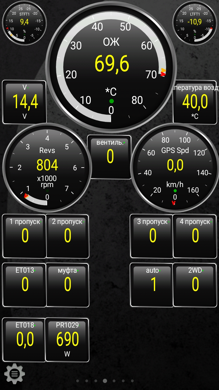

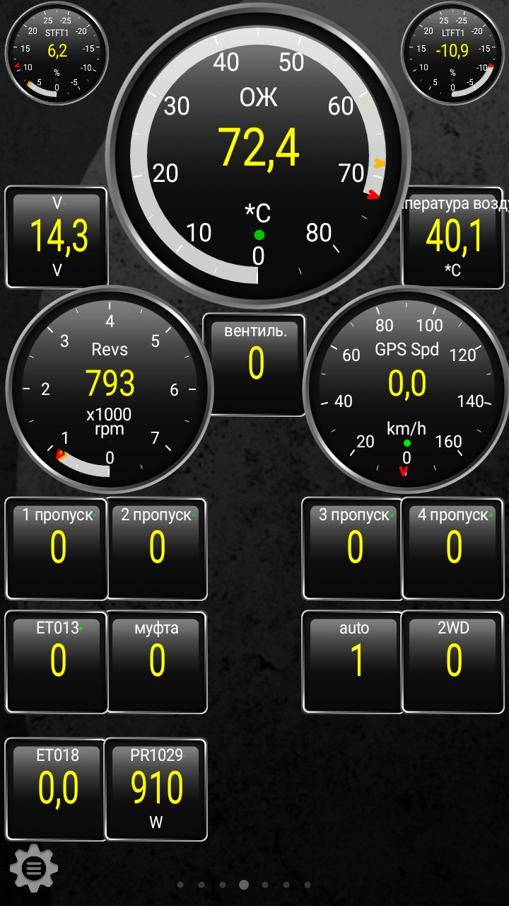

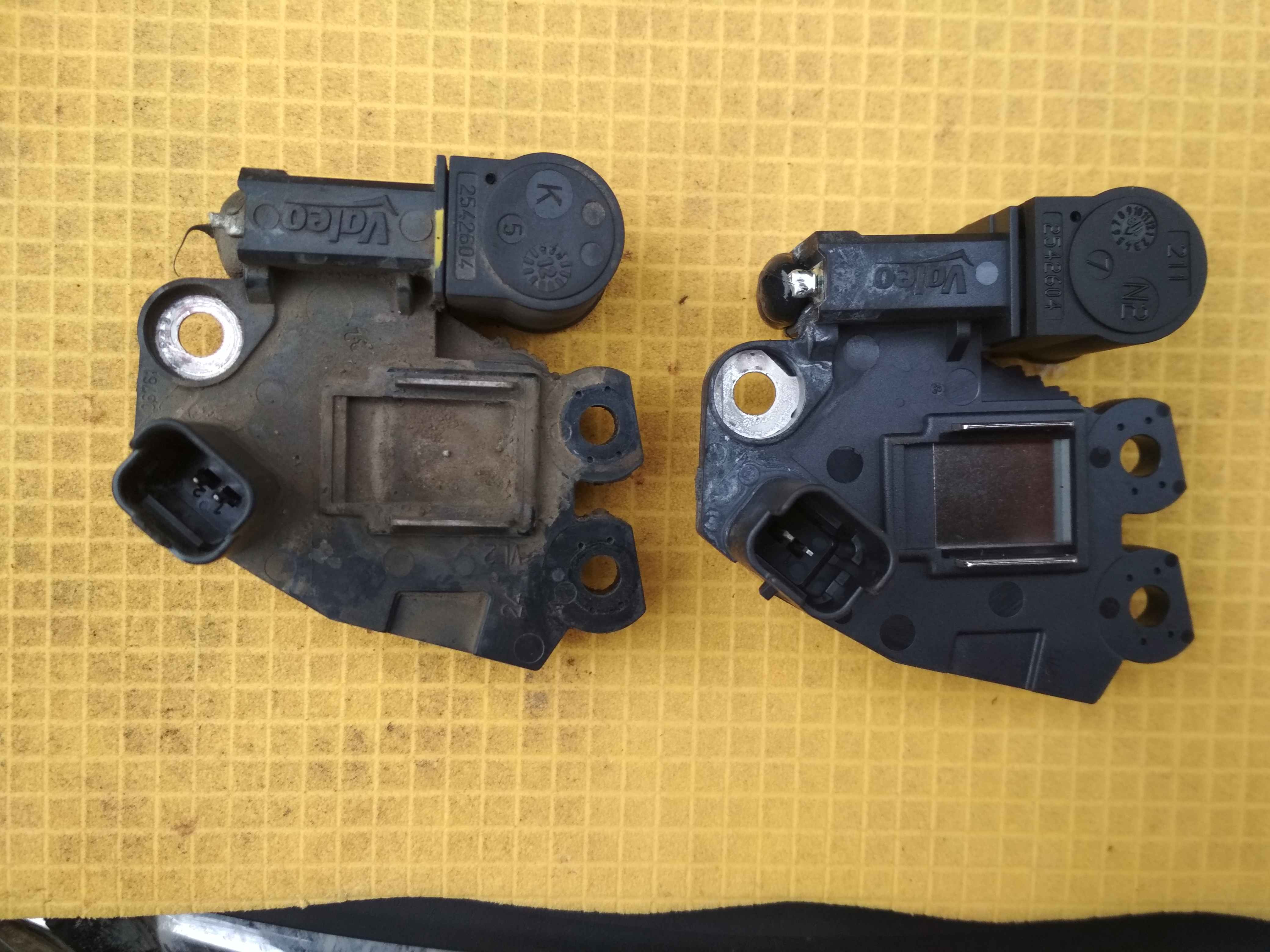

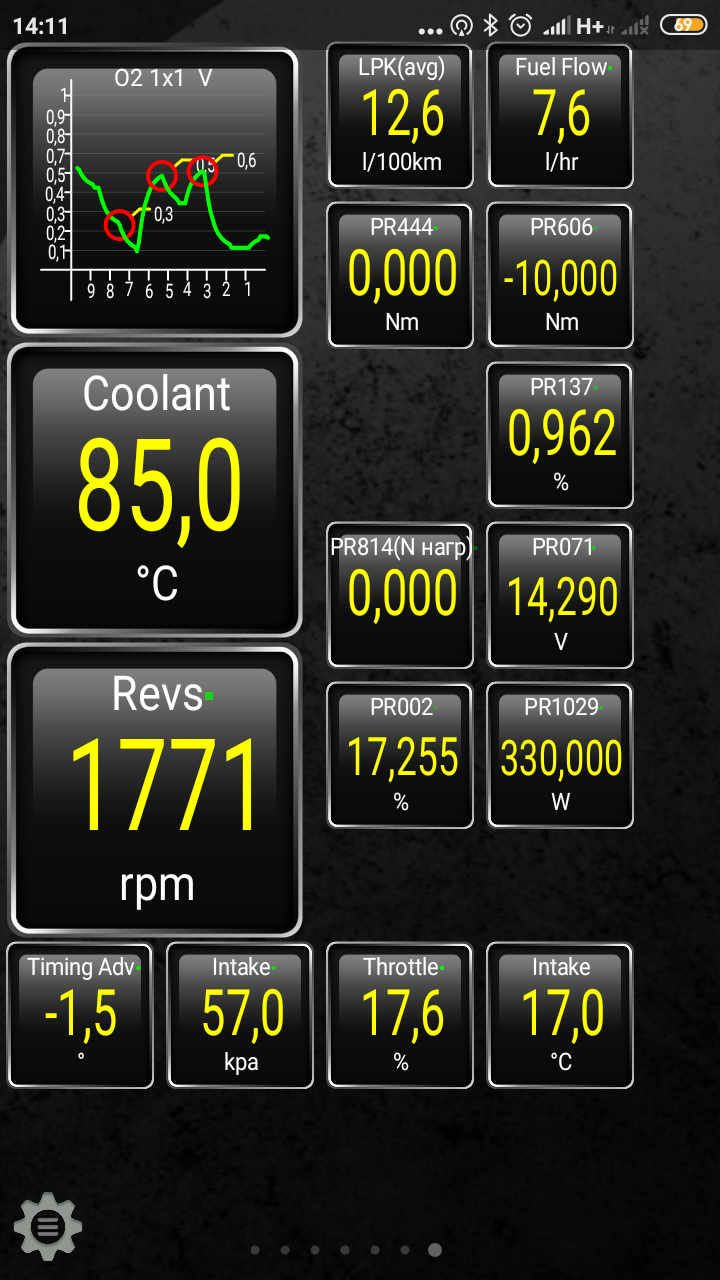

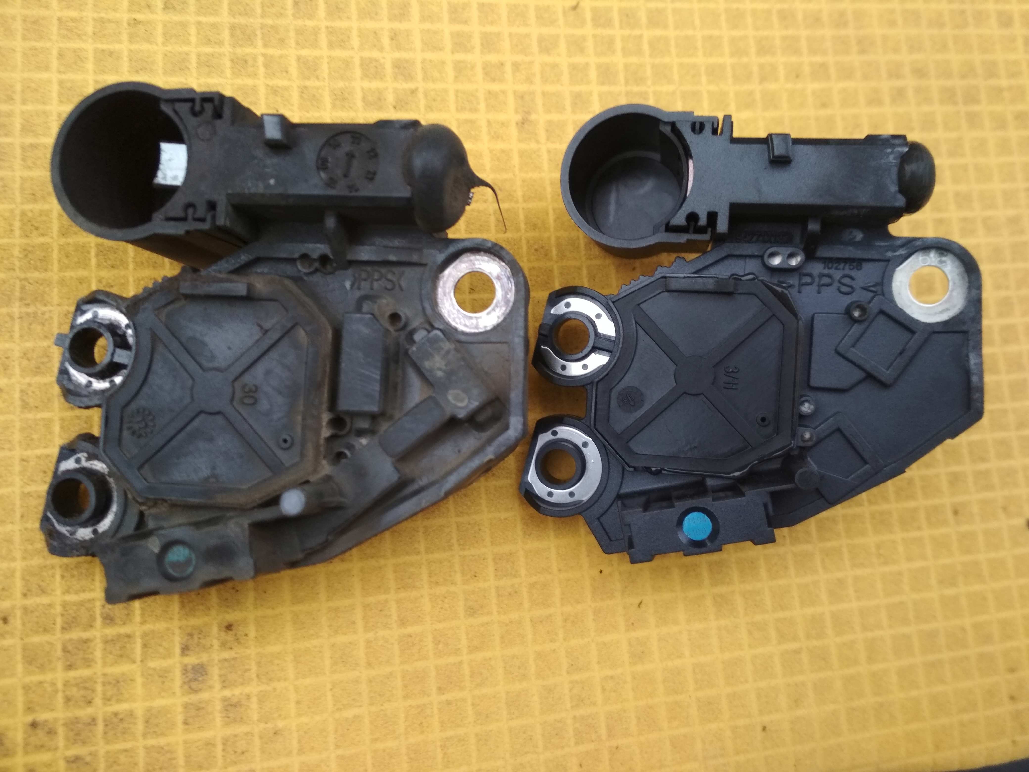

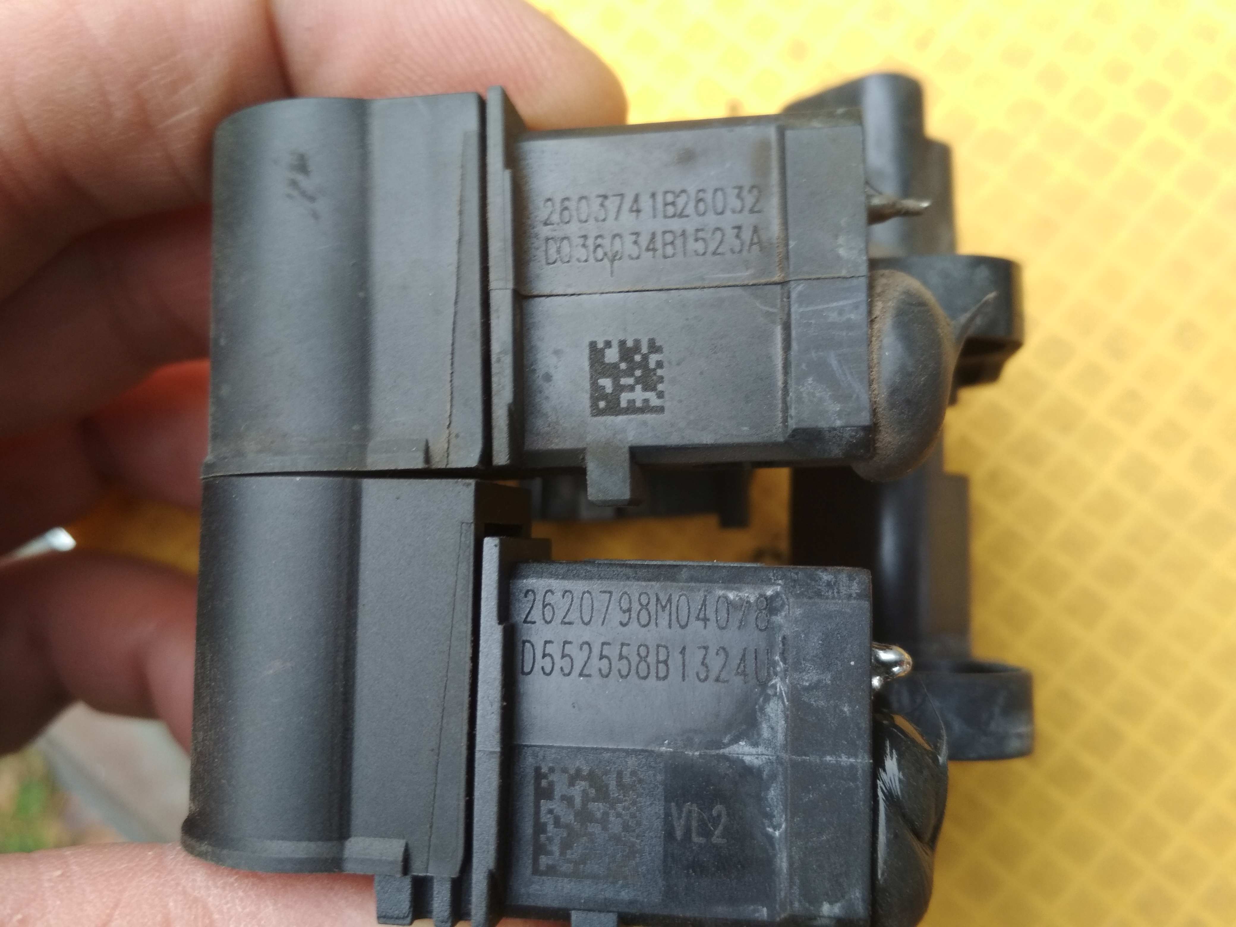

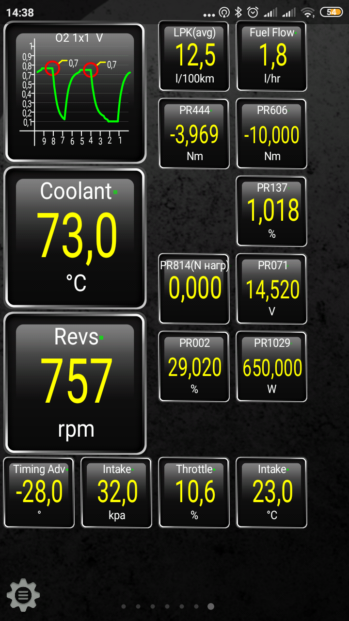

Пришлось в связи со странными показаниями текущей мощности генератора (параметр PR1029)600-800Вт на холостых заменить реле регулятор.
Заказал Valeo 593935. Поменял. На старом реле на холостых напряжение было 14,2. На новом 14,5. "Проблемма" не ушла.
В комплекте с РР, внезапно, шла крышка, которая не подходит к нам по креплениям.
На последних двух скринах показания на холостом и в движении из потребителей включены только ДХО.
Буду очень признателен, если кто-нибудь глянет эти параметры у себя.
Может, они нормальные, и я копаю не туда?

mailunionnet, Может я чего-то не понимаю, а что в мощности не так(и требуется что-то менять)?
По скринам генератор выдает 45А при запуске(видимо, заряжается АКБ после запуска двигателя), и 23А в движении с ДХО.
Нагрузите генератор мощными потребителями, мощность в программе должна подняться. Если нет, и напряжение сильно упало, то тогда дальше разбираться.

На холодном двигателе 14,5 В норма. На горячем, пустынях Казахстана было 13,5 В, и это норма, работает термокомпенсация. Чем там торк меряет мощность генератора, непонятно.Возможно снимается ШИМ сигнал с обмотки возбуждения. Точность этих замеров сомнительна , и обращать внимание на них не следует.
Тем более на основании этого менять РР
Ноги начинают расти отсюда. http://www.dusterclubs.ru/vb/showpos...4&postcount=38.
Теория была такой, что видя текущую мощность ЭБУ добавляет каким-то способом момент двигателю, чтобы ее компенсировать, а т.к. реально этой нагрузки нет происходит повышение оборотов, которое он опять пытается скомпенсировать но что-то идет не так.
Поэтому мне и хочется знать какие показатели на ИСПРАВНЫХ машинах.
Если хоть 1-2 добрых человека скажут, что у них также. Я успокоюсь и буду развивать другую ветку теории.
650Вт на холостых кажет абсолютно всегда, даже после длительных поездок.
Многовато даже если учесть низкий кпд генератора на холостых.

ЭБУ не видит текущей мощности. Car Scanner у меня показывал на ХХ 800 Вт, что бред, ИМХО. На ХХ нагрузка, без отопителя, вряд ли превышает 300-400 Вт (~30 А)
P.S. Увидел Ваш скрин со снятым возбуждение с генератора. В этом случае мощность, снимаемая с генератора равна 0
На Вашем скрине 330 Вт. Так что эти показания ни о чем

Сообщение от BorisNSK Посмотреть сообщение
Ну как это не видит, человек подключил монитор Торк, подбросил в него оригинальные датчики с Дастера созданные в программе Пурен, которая работает с базами дилерского Клипа Рено. У меня так же сделано, при запуске показывает 100'/, мощности, около 3кВт. Ток, измеренный клещами при этом 130А. У меня акк литий-титанат, стоит уже 2 года, при заряде на себя берёт максимум от гены, около 120А (400А способен принять на заряд),- 10А на нужды авто при включенных ДХО. Поведение реле регулятора считаю нормальным. Есть врезной вольтметр в салоне, постоянно вижу изменения в напряжении.
А вот если при всей включенной штатной ёлке напряжение просаживается ниже 13,5 вольт, то возможно где-то есть проблема.

Больше всего интересует PR1029:
1) На холостых все потребители, какие возможно, отключены
2) На оборотах > 1500 все потребители, какие возможно, отключены
Также всесьма интересен показатель FuelFlow(l/h) на при накате с включенной передачей и отпущенной педалю газа, а именно падает ли он до 0.
Старый 20.01.2020, 16:08   #739
Аватар для zhiv
Онлайн: zhiv вне форума
Сообщение от mailunionnet Посмотреть сообщение
Всё выключено акрома шарманки
Фары, печка на 3-ку, жопогрейка
ИМХО на Рено - FuelFlow(l/h) на при накате с включенной передачей и отпущенной педалью газа в 0 не падает.
ID:	126542   Нажмите на изображение для увеличения
600-800Вт очень похоже на бред. Аккумулятор (у меня потребляет через минуту после запуска несколько ампер- замерял лично) ЭБУ с зажигание думаю 10-20, не более. Куда могут идти 500Вт???
Проще простого измерить клещами ток генератора и убедиться, что Car Scanner бредит.
