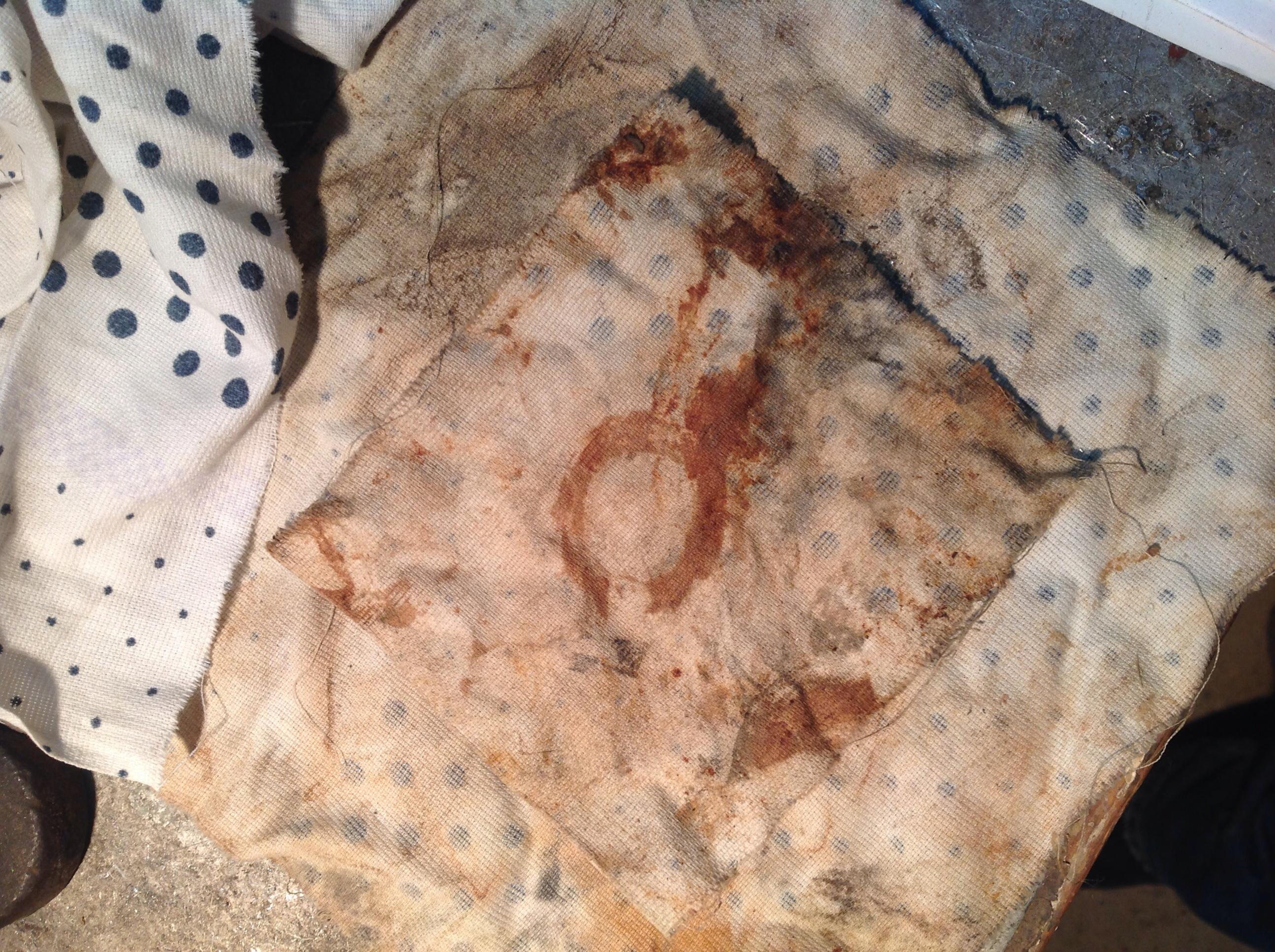

Добрый всем день.
Случился у меня такой казус - при поездке на дачу проехал по высокой воде, хотя мог и не ехать. Вода поднялась под ступицу. Как результат - на 3-й день с утра резко завыло с первой стороны под капотом. С прогревом двигателя шум немного стих.
Почитал на форумах, почесал все, до чего дотянулся, решил менять направляющий ролик ремня вспомогательных механизмов. В сервис не поехал, захотел сам посмотреть да и "жаба" задушила. Вечером в пятницу - все по "букварю", ремень освободил, колесо, защиту снял, а потом и ролик. Ролик разбирается легко - прорезиненные крышки поддеваешь кончиком ножа от внутреннего кольца, почти без усилий. Подшипник оказался забит "шнягой" солидол пополам с ржавчиной. Промыл, что вылилось демонстрирую на фото 1. Со сборкой пришлось поизголяться - одному сложно, но возможно. Натяжной ролик сумел зафиксировать - "ноу-хау", фото прикладывай. Завершить установку ремня лучше на приводном шкиве с проворачиванием двигателя в по часовой стрелке.
В результате шум удалил. Но думаю это не все, в других подшипниках, а также в ступицах проблемы вылезут по позже.

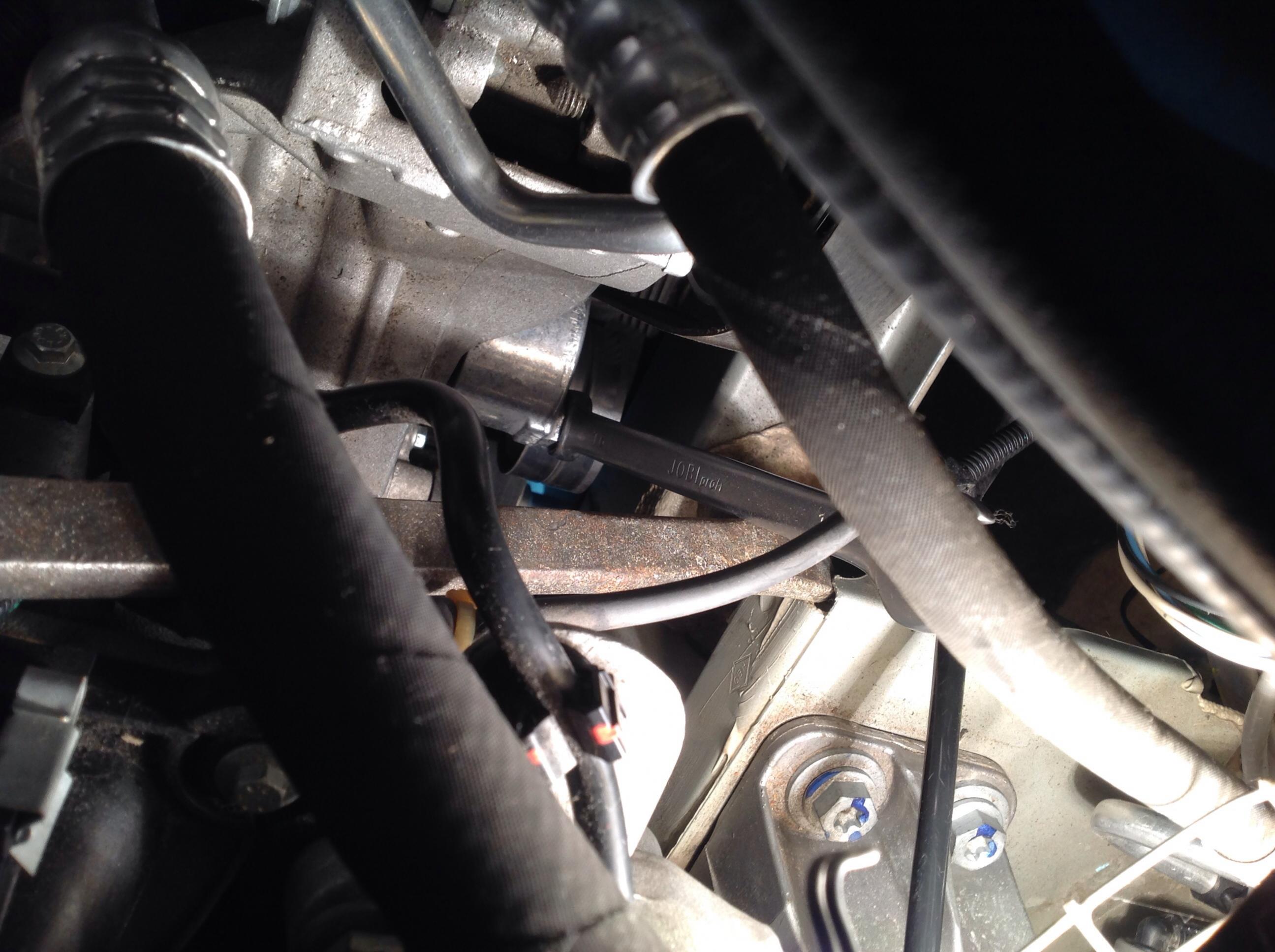

Фиксация натяжного ролика вспомогатльных механизмов

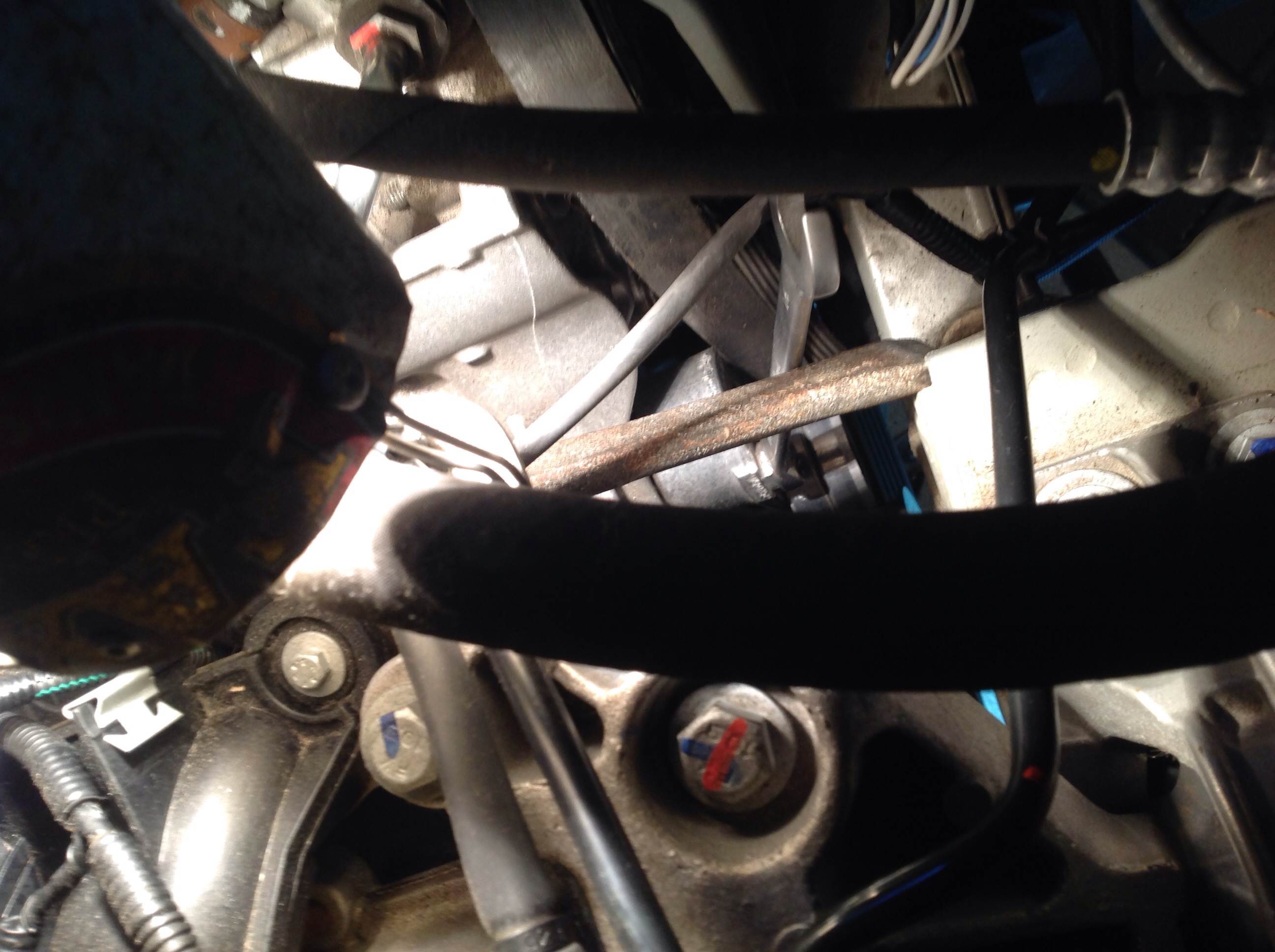

Фиксация ролика

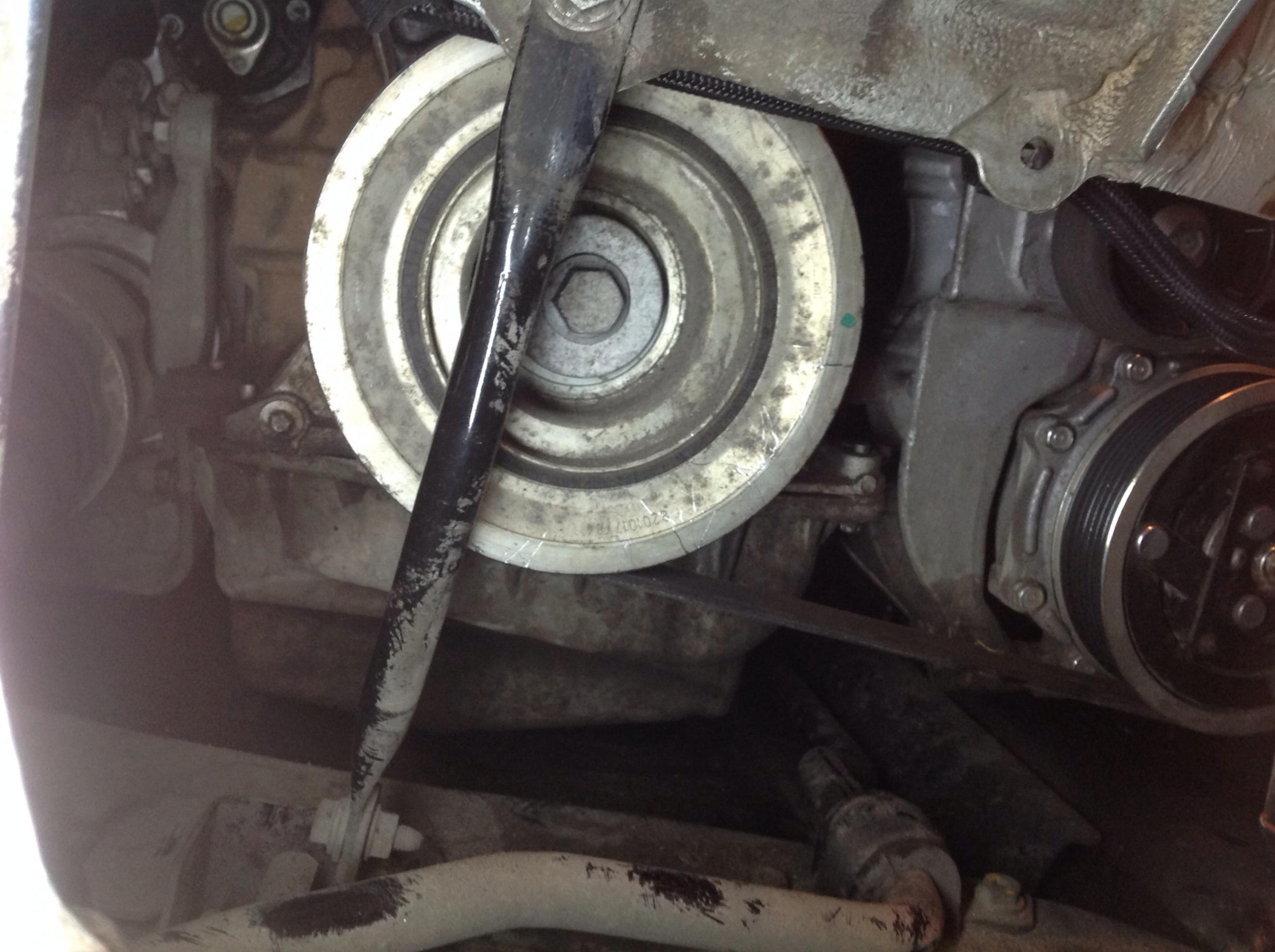

Приводной вал
