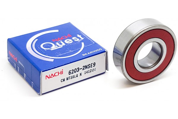

Заказал японский подшипник NACHI 6203-2NSE9, буду высверливать заклепки корпуса у натяжного ролика, менять подшипник и крепить корпус ролика на болтики с красным фиксатором резьбы Permatex.
Надеюсь, что шелестит именно он, т.к. прецеденты у людей уже были с ним.

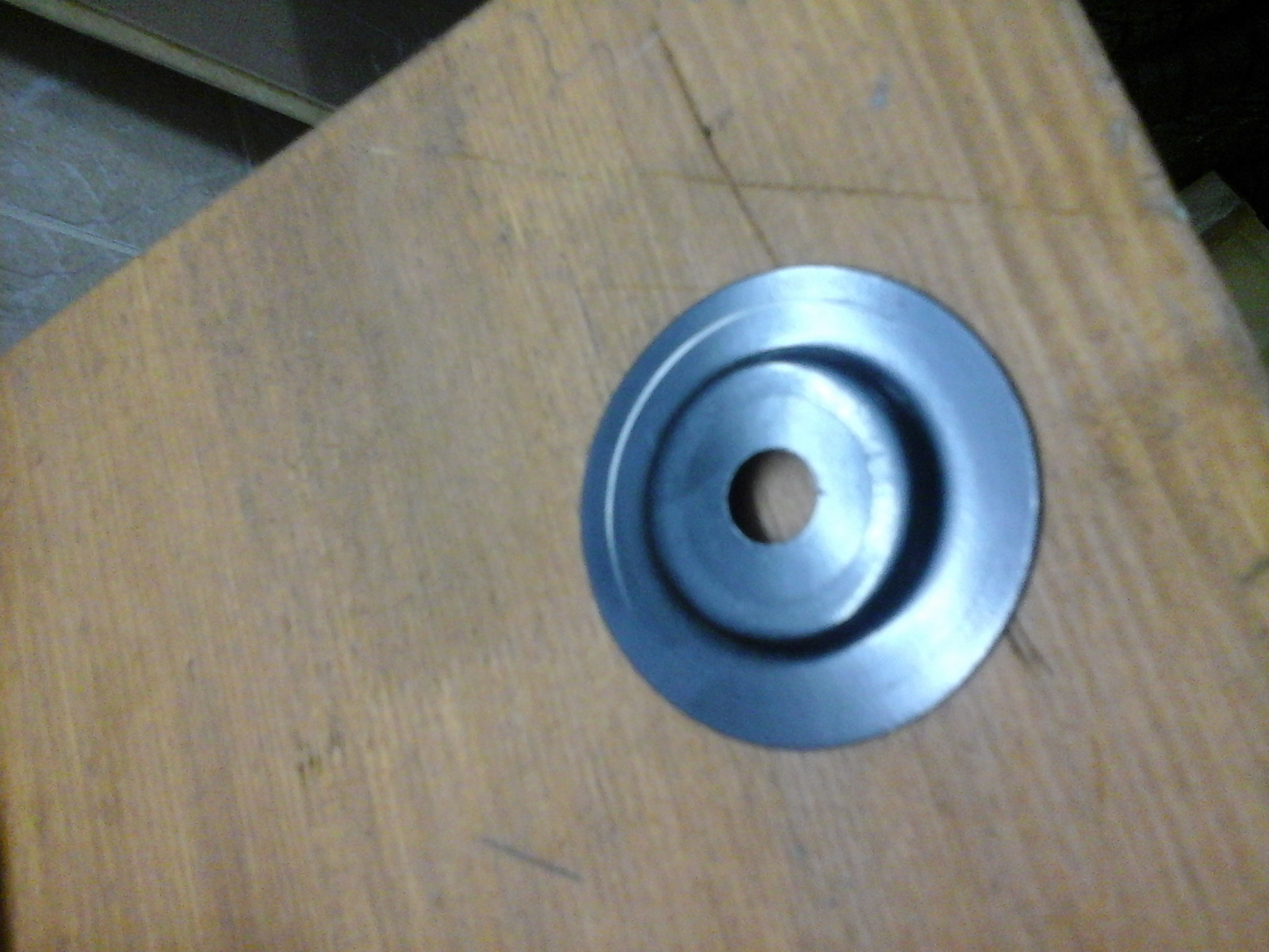

Снял ремень и оба ролика.
Зачем на ролике паразитном стоит шайба, которая не дает ролику нормально крутиться?
