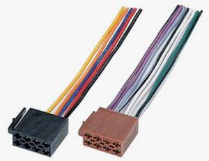

Сообщение от Svarnoi
А не подскажете ли с какой машины колодка с донорскими разъемами???? Буду благодарен за ответ
Сам ломал голову и подбирал где взять, а оказалось что все ближе..))
Разъем и контактная группу можно взять от разъемов подключения магнитолы ISO(раздельно разъем для питания и разъем для колонок), продаются в любом автомагазине стоят рублей 40.
Удачи!
