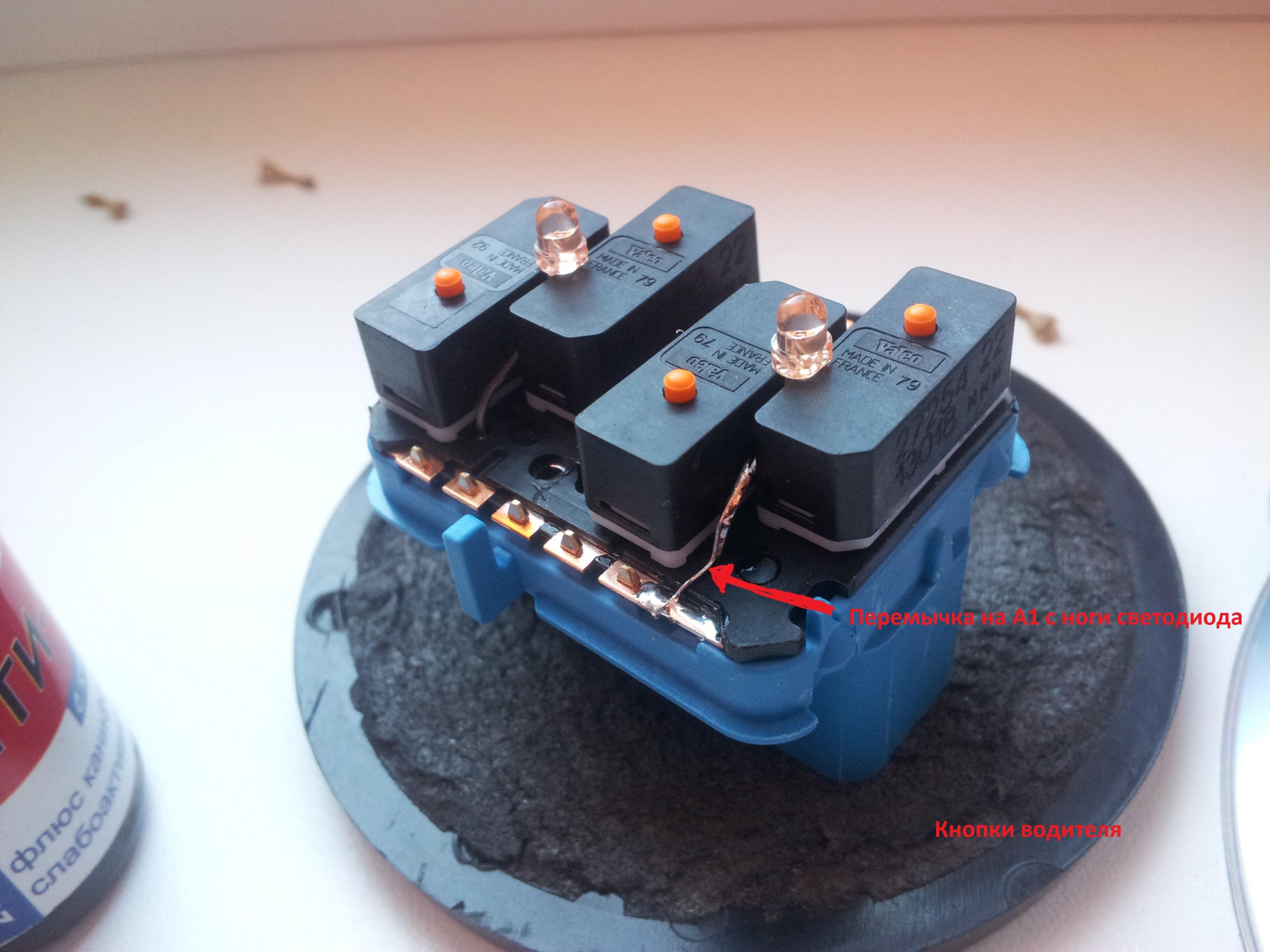

Внимание! У кого стоят все провода Модератор, вынесете в базу знаний..

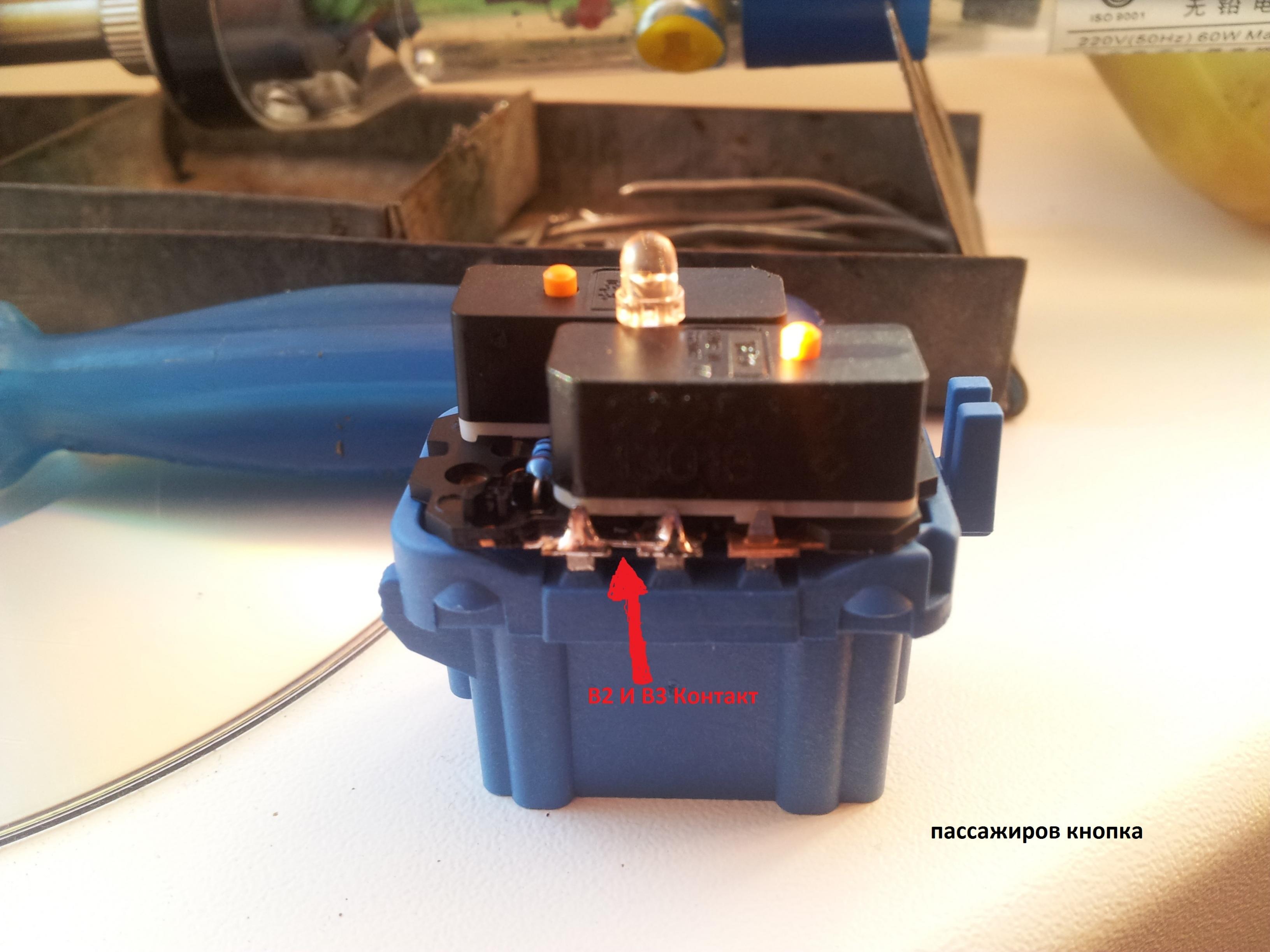

В водительском блоке делается как по мануалу, перемычка желтый-фиолетовый. В пассажирском тоже все провода, но при замыкании 2-3 (по мануалу) - дергается привод стекол и вылетает предохранитель на 30А. Тестера с собой не было, пока пассажир без подсветки кнопки.

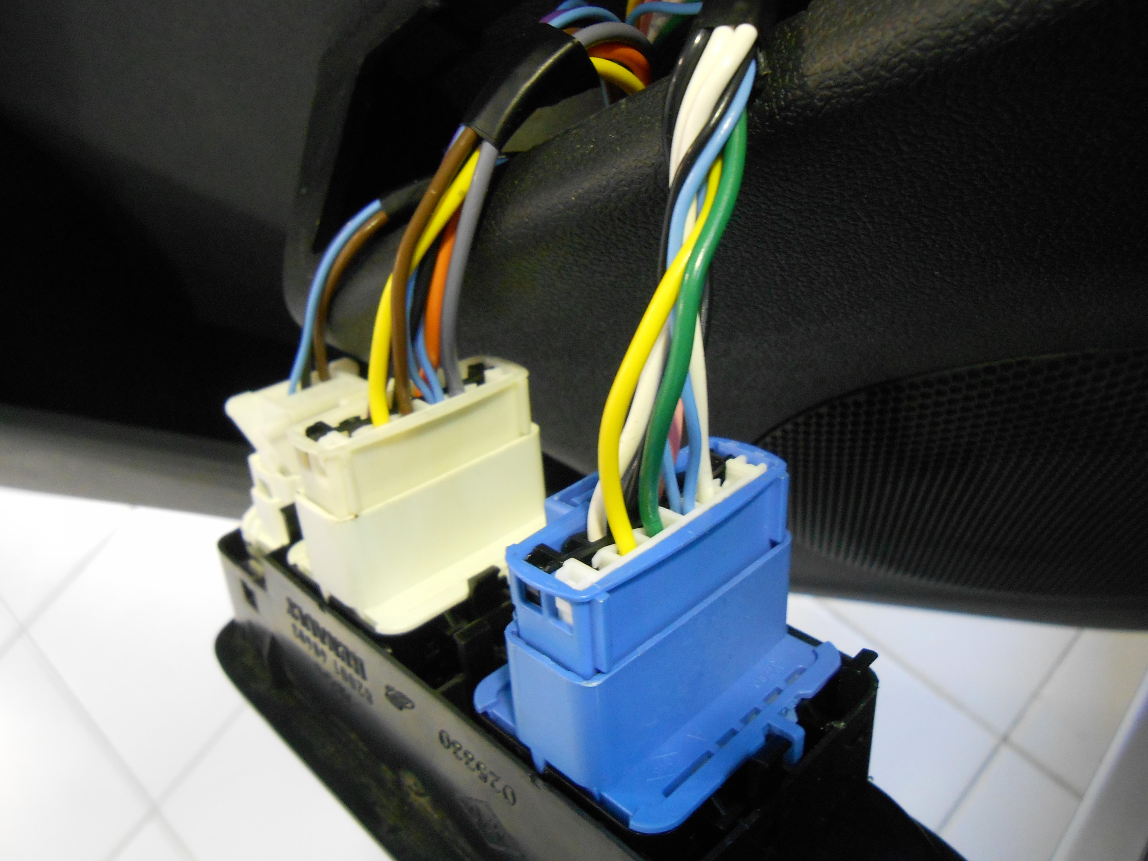

Вскрыл крышку со стеклоподъемниками а там все провода есть. На тех местах куда показано вставить провод - уже подходят 2 мелких провода.
Ничего не понимаю.

А ктонибудь разбирал кнопки эти.Как они легко разбираются. Просто подумал может проще напаять внутри перемычек кто с паяльником знаком?

с пассажирской стороны вроде так многие и делают, в теме вроде писали об этом.
Ничего не понимаю.
А может у вас и кнопки светятся ?)) Судя по голубенькому цвету проводков это "габариты". Пойду ка тоже посмотрю,может и у меня провода эти есть.)

В том то и дело что не светятся. Провода главно есть.
Может они куда и идут, но не подключены в другом месте.
Думаю еслив их отрезать и запитать к желтому, то подсветка засветится!
Я думаю ничего не испорчу, так как они явно для подсветки и просто гдето дальше не запитаны в цепь.
Ничего не понимаю.
у меня тоже самое, машина этого года. передние не светятся, зад светится. хрен знает что такое.
Ну куда то идут,наверно где то под торпедой теряются в том же пучке,полазали бы там,если не лень)
А у меня голубеньких проводков не оказалось,поэтому как Все на кнопках перемычки сделал. Толькя я все же разобрал кнопки и впаял в них самих перемычку.Ну лень мне искать такие штырьки)) поэтому осталась только одна кнопка блокировки назасвеченной пока что.

Сделал сейчас подсветку себе. Тоненькие синие проводки есть. Неужели так сложно на заводе было их подоткнуть в нужном месте...
Во все кнопки впаял перемычки. И эти провода обрезать не стал. Теперь на очереди подсветка кнопок попогрея.

Привет всем, нужна помощь, водительские кнопки подсветку сделал, у переднего пассажира замкнул В2-В3 светятся, на задних дверях так же перемычку ставил на В2-В3 не светятся, блокировку отключал и включал, не помогает. Подскажите что не так?

Ну тогда проблема скорее всего в самих задних кнопках. А что там может быть... хз. Мож диоды неправильно впаяны, мож где контакт лохой...

Попробуй разобрать кнопку и припаять перемычку.
И есть нюанс! Плата на которой установлены кнопки и светодиод у меня не была припаяна к контактам разъема. Может быть в этом месте у тебя нет контакта?
