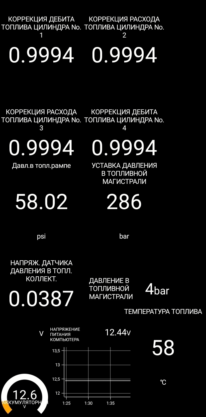

Сообщение от Butch_d
car scanner - надо настроить чтоб показывал три разряда после запятой
у меня на всех цилиндрах показывает 0.9994 и значения статичны, т.е. не работает или не так, как надо работает этот параметр на новом дизеле.

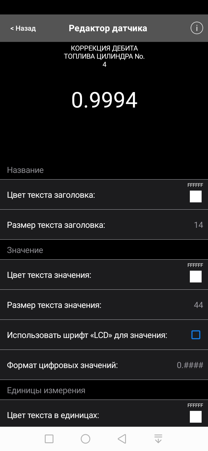

Butch_d, А как настроить?

в параметрах индикатора выставить формат показаний

Тут?

Сообщение от Евгений Кузнецов
Тут?
нет, в панели приборов добавить 4 датчика коррекции и в их свойствах, сейчас не подключен к обд, не могу показать.
называется формат цифровых значений.

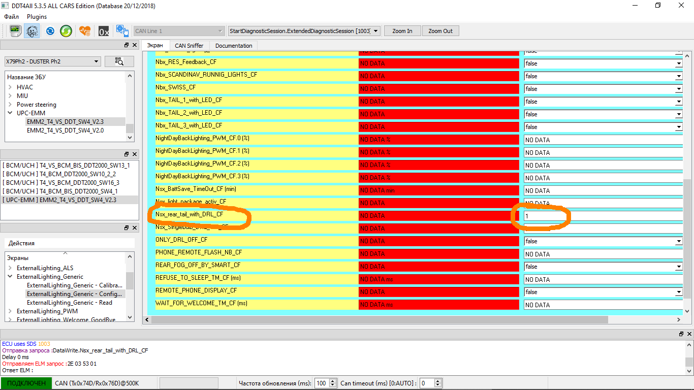

Пытаюсь на фазе II (2016) привелег, включить задние габариты вместе с ДХО. Всё в сети можно найти, ролики, описания, но у меня как будто неактивна эта функция:
ставлю 1 -не берёт.
Кто то справлялся с этим? Я что то "недожал"? Или, если у меня в этой строке NO DATA, то и не предусмотрено?

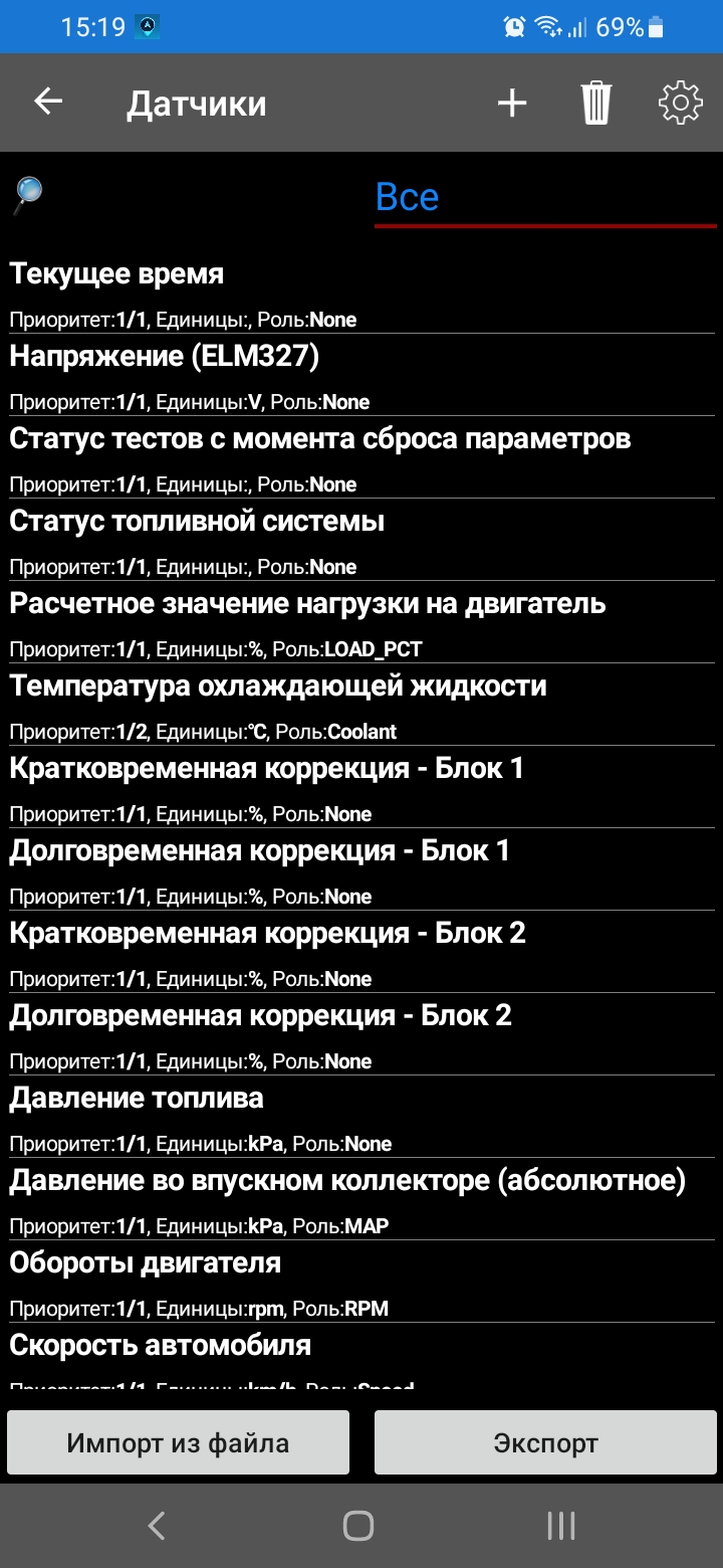

Всем привет и с наступающим всех! Есть у кого-то опыт создания дополнительных датчиков в программе Carscanner? Подскажите коротко как делать?

Так там все элементарно. Открываете панель приборов, тыкаете настройки (шестеренку), добавляете какие нужно... Там куча страниц.

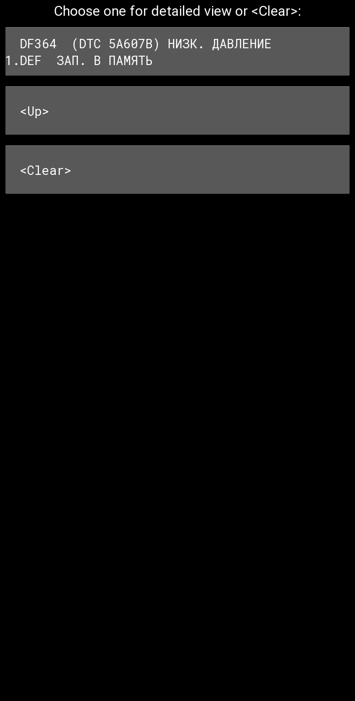

Всем привет! Подскажите пожалуйста что за ошибка! Гугл даёт что-то странное! Injection-Climate Control!
