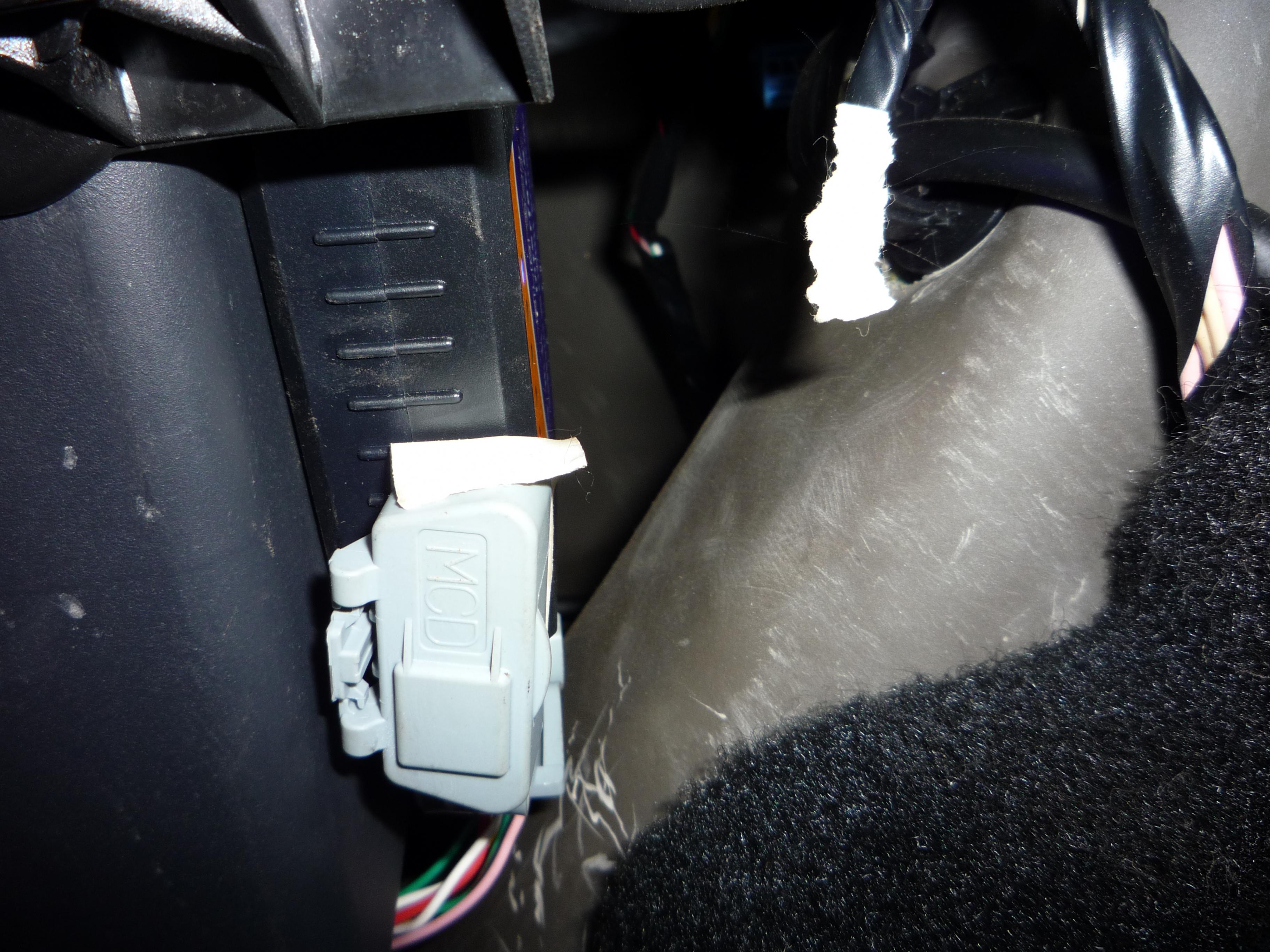

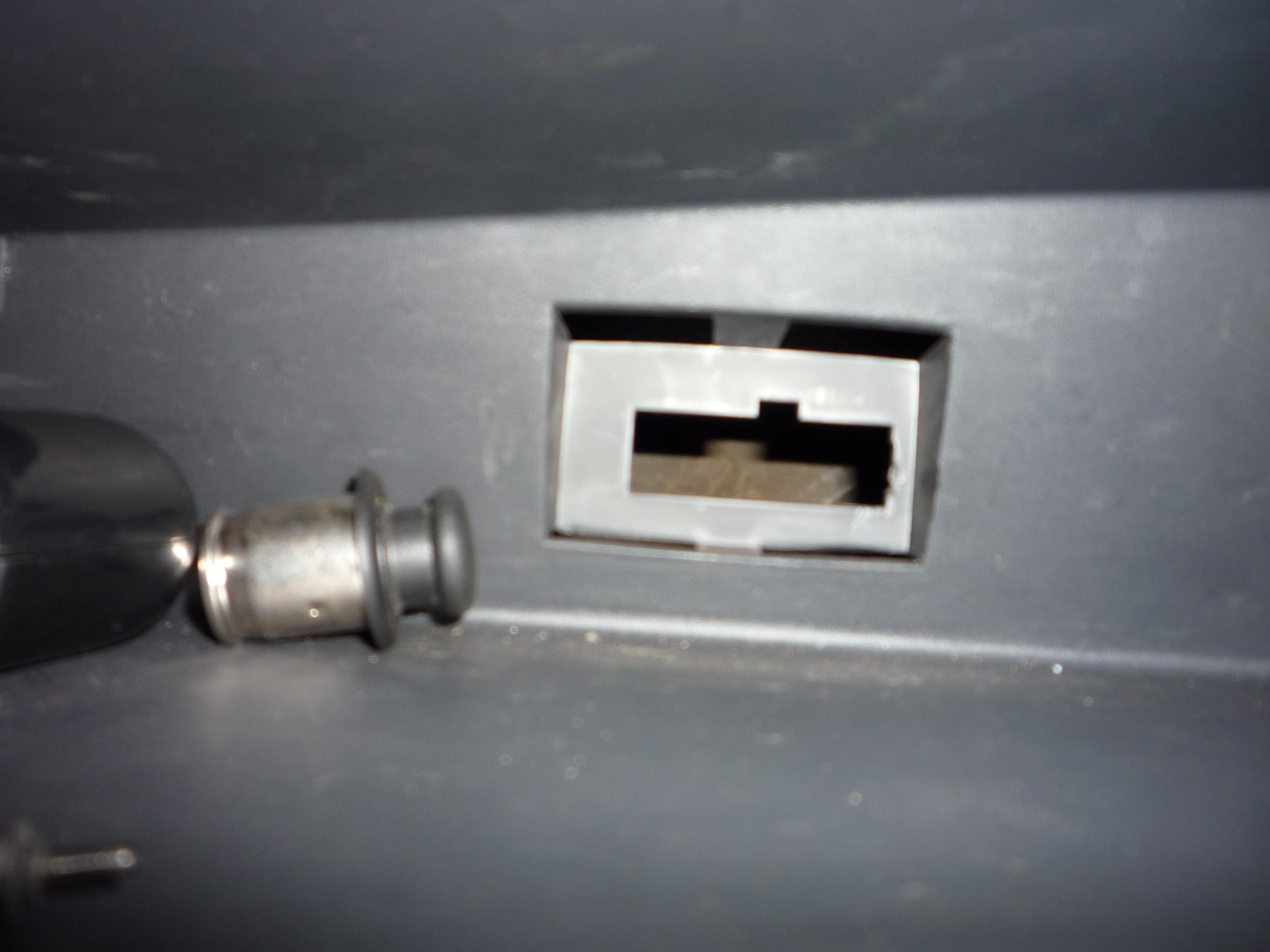

Диагностический разъем OBD-2
OBD-2 или диагностика через комп своими руками.Кто какими сканерами и программами пользуется?Как успешно?С какими трудностями сталкивается и как их решает?
