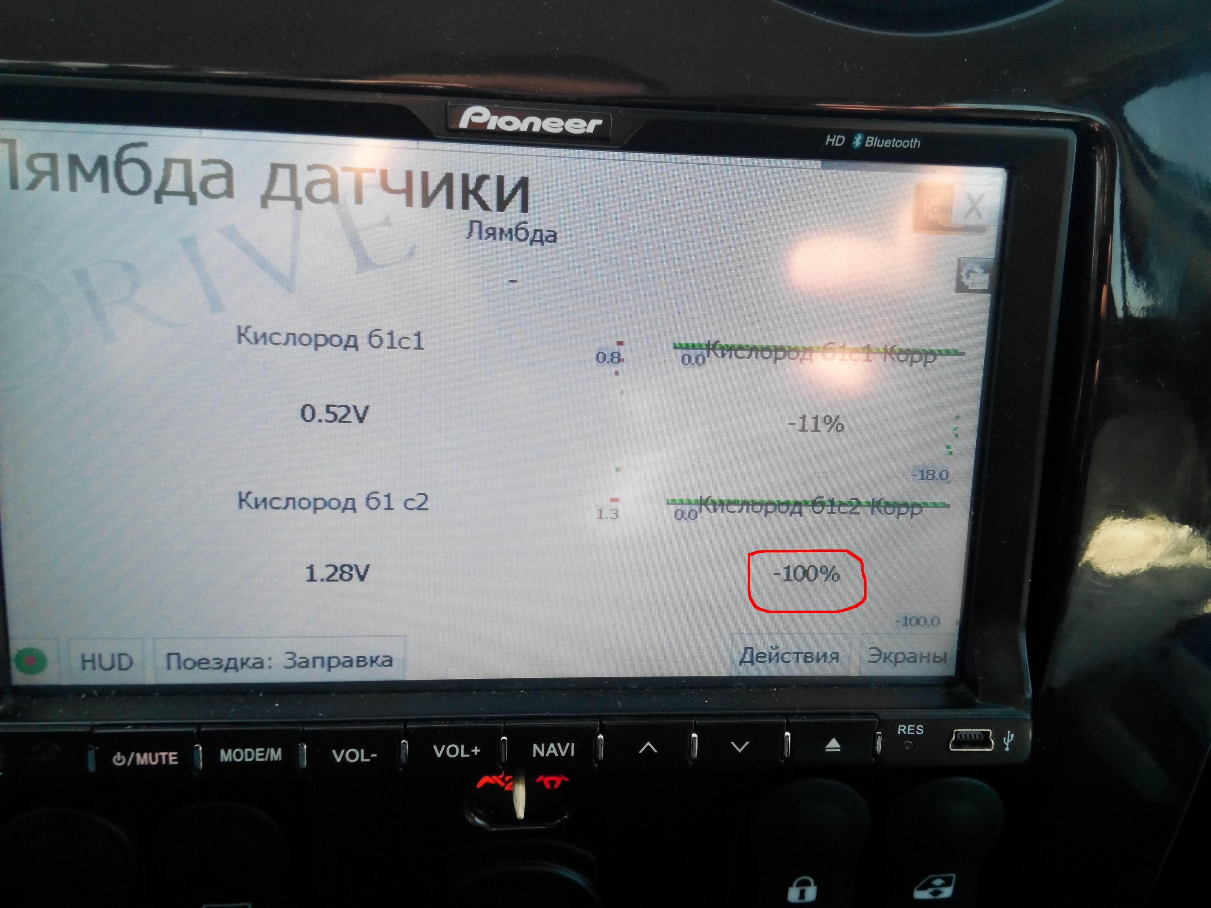

Значит пойду попробую стереть. Была выскочила ошибка Р0138. Со временем где то через несколько дней сама исчезла. Чек больше не загорелся. Но похоже что в памяти она есть. Так как Hobdrive наверное читает память ЭБУ и постоянно ее выдает. Сброс через хобдрайв помогает только до следующего вкл. зажигания.

Сообщение от BoxaS
а может ошибка стирается и появляется снова из-за неисправности? Проводку к датчику кислорода смотрели?

HID
Провода смотрел все в порядке, думаю что после покатушек может вода где в разьем попала - коротнуло, потом высохло и снова нормально. Другого обьяснения у меня нету.
Есть просьба, кто может гляньте у себя лямбда2 у меня по хобдрайву все время показывает минус 100%. Скрин прилагаю, обвел красным. У всех так "-" 100%. Или меняется у вас значение.
